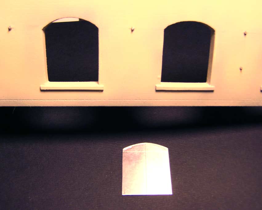

claudio ha scritto:
Ciao Andrea lavoro stupendo,aramai è scontato,
una domanda, hai detto che per le finestre hai costruito una dima, ma come esegui il taglio a 90°perfetti,io non ci riesco,
grazie.
- Ciao Claudio ; non è nulla di particolare , io per le aperture delle finestre , uso il solito mio attrezzo , l'archetto da orefice che mi permette tagli molto precisi di traforo e poi rifinisco con lime varie , di cui una semitonda per la parte superiore arcuata , nella foto che allego è visibile la dima in alluminio di cui mi sono servito per tracciare i contorni ; la fase veramente impegnativa invece , sarà quella delle vetrate con relative intelaiature . Se tu eventualmente non riuscissi lo stesso, puoi risolvere e realizzare tagli in squadra perfetti , anteponendo al perimetro del foro , una semplice squadretta piatta in metallo che ti aiuterà come guida di riscontro mentre stai limando il lato di angolo , otterrai angoli e bordi assolutamente perfetti :wink:

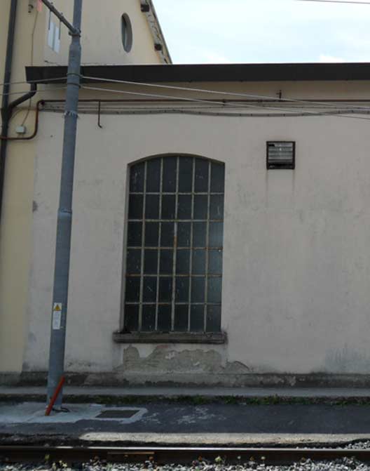

- Grazie Enrico,....i miei motori sono al massmo ...avanti tutta ! :smile: ....Date un'occhiata a come dovranno essere le finestre...
dovrò farne ben 15 con tutte le intelaiature in numero esatto...ci sarà da sudare.... :cool:

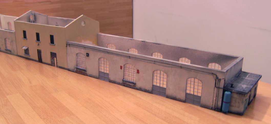

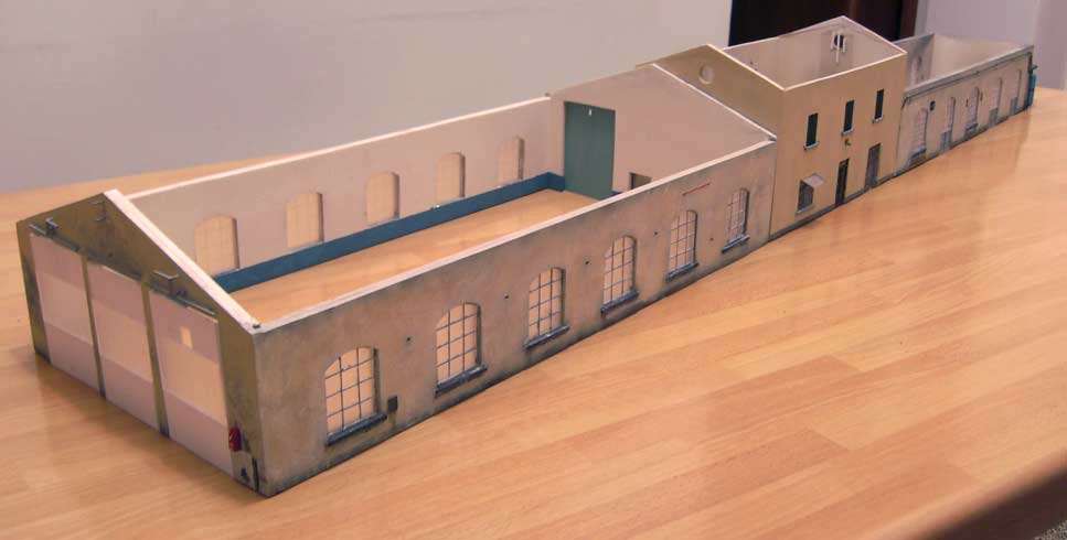

- Vi aggiorno sul proseguimento lavori di questo mio modello : ho completato tutte le vetrate , un lavoro molto impegnativo e noioso , in cui è stato necessario calcolarne per ognuna le esatte suddivisioni delle intelaiature, realizzate con listelli in plasticard da 0,20 X 0,20 , di cui sarà necessario ripassarne a pennello ogni singolo frammento in grigio medio...c'è da rischiare davvero un collasso nervoso !! ; l'effetto finale è davvero realistico, ora queste foto non rendono giustizia al lavoro eseguito e posto solamente queste due, entrerò nei dettagli più avanti ; estrema attenzione ho prestato alle varie sfumature degli intonaci , mentre oggi ho impostato i tre grandi portoni di ingresso di cui uno è previsto aperto ; terminata questa operazione , realizzarò le travature , solo per la grande rimessa principale, poi inizierò con i tetti, ho calcolato saranno necessarie quasi dodici lastrine prestampate in plastica da cm 20 X 10 , le ho ordinate e sono in attesa di riceverle ; il risultato finale probabilmente sarà un modulo di cm 140 X 40 .
Grazie dell'attenzione :wink:

Ciao Andrea è sempre un piacere poter ammirare le tue opere, ma credo che questa sarà davvero impressionante quando sarà terminata.....complimenti per come stai procedendo

- Grazie Max, sinceramente sono molto contento, quest'opera mi sta dando enorme soddisazzione , anche a causa della sua imponenza, ma non ho fretta di portarla a termine , vedremo in seguito :wink:

Mi sembra stia venendo bellissimo, se tu riuscissi a mettere qualche foto più nitida lo apprezzeremmo ancora meglio... :grin: :grin: :grin:

- Grazie Amici per gli apprezzamenti ; si infatti Fabrizio, il modello è molto grande e richiede di essere curato con calma passo-passo, anche perchè composto di tre elementi da curare singolarmente ed ognuno contiene tantissimi minimi dettagli , sto studiando accuratemente tutte le foto che ho a disposizione , non voglio manchi nulla, e giustamente come dici tu , lavorare in questo modo risulta più piacevole , lo preferisco anzichè dettagliare tutto assieme il modello, potrebbe risultare noioso o complicato ; per ora Giuseppe , grazie anche a te , posto solo queste , poichè al termine, il modello verrà confrontato e descritto esaustivamente con le foto reali in ogni sua parte . :wink:

E' già un capolavoro! La resa dei muri e dei dettagli è già superba; sinceramente se non mancasse il tetto e non avessi fatto le foto in casa la seconda immagine sembrerebbe presa da Street view.

Grazie , Grande Amico Andrea :cool: , tra l'altro , sto facendo anche i salti mortali ogni volta che lo devo fotografare , ma non solo questo modello , anche gli altri , fotografare in casa per rendere giustizia ai dettagli da mettere in evidenza è difficilissimo , dovrò pensare per bene al termine a come fotografarlo decentemente, l'ideale sarebbe all'aperto , ma dove abito io è davvero complicato , a parte questo , stò già pregustando il momento di vedere finalmente la mia bella 640 OSKAR in un suo giusto posto, in un binario di questo deposito , anzichè riposare nella sua scatola :smile:
