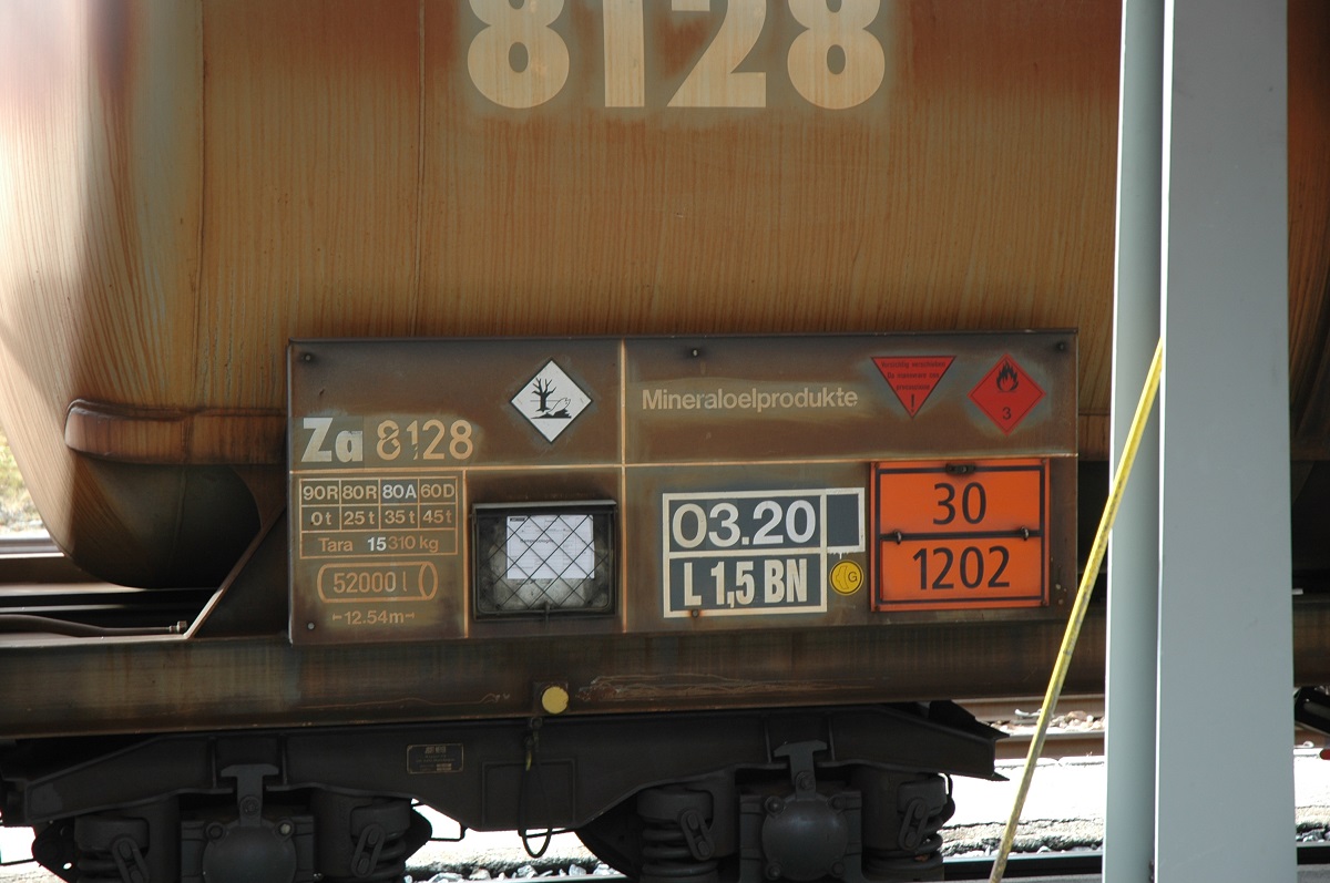

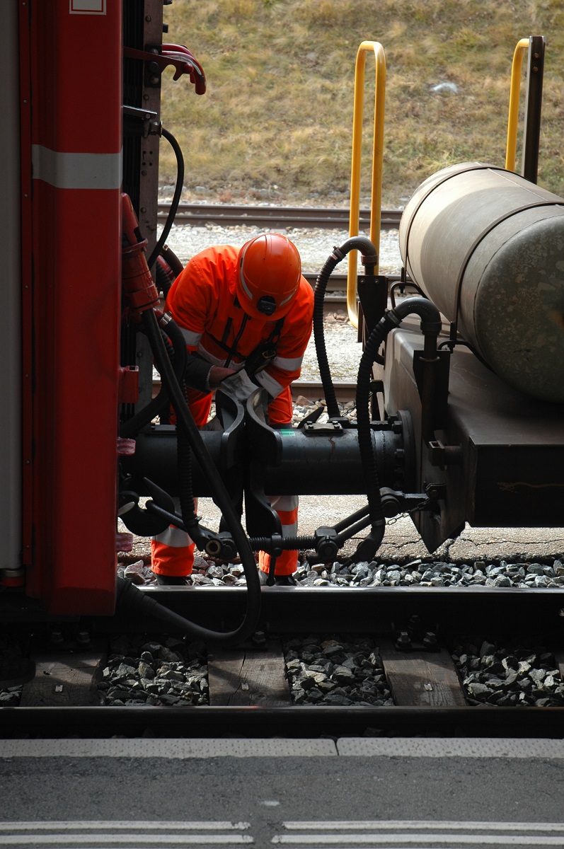

Guarda mi è venuta in mente la manovra a cui ho assistito a Pontresina, l'ultima volta che sono stato in visita alla linea. A un treno per Tirano hanno agganciato questi carri. Dovrebbe essere gasolio dal codice numerico riportato sul cartello. Non so se siano vuoti ma non credo perché penso sia combustibile che viene spedito verso Poschiavo, forse per uso riscaldamento. Incredibile comunque come usino questa linea, tanto apparentemente "difficile" per spedire merci. Da noi sarebbero tante autocisterne :-)

Anche a me è sembrata strana la cosa e non so che regole seguano.

Eh si la tabella arancione significa infiammabili se non sbaglio.

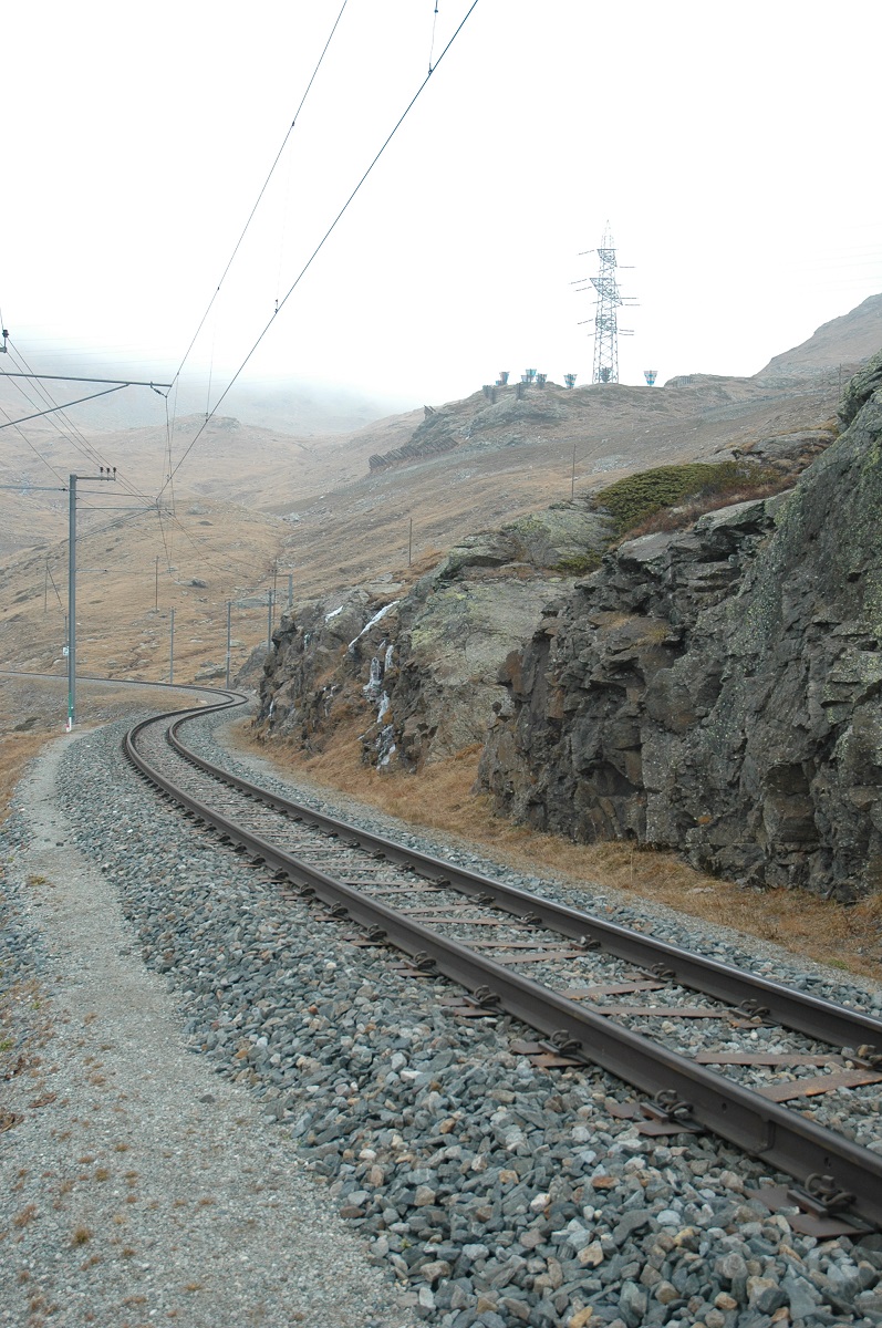

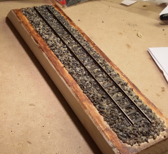

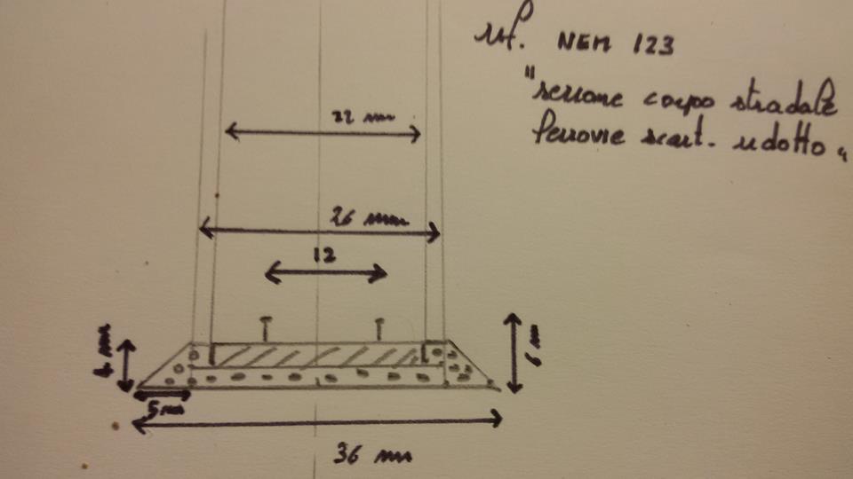

Ho fatto una prima prova di massicciata. Il dimensionamento del corpo stradale dovrebbe essere quello definitivo con le misure come nello schemino della terza foto (leggero adattamento della norma nem123 in base alle dimensioni dell'armamento BEMO impiegato) . Il ballast usato è invece di prova e low cost. Si tratta di sabbia silicea per acquari (costo 2.3 euro/kg). La resa cromatica non è insoddisfacente (alcune pietre rossastre presenti nel mix sono state "smorzate" passando a pennello, a posa conclusa, un colore grigio acrilico molto diluito), purtroppo la pezzatura è invece completamente fuori scala, ci sono pietre di quasi 2 mm!. Sarà quindi necessario per il lavoro definitivo usare prodotti specifici, molto più costosi (avevo pensato a questo:
http://koemo.de/index.php?route=product ... duct_id=77)
Rotaie e traverse sono state invecchiate secondo la tecnica a pennello illustrata nella fotoguida di Andrea sul sito del GAS TT. Per il resto il metodo di posa e fissaggio è quello classico che utilizza una miscela in parti uguali di colla vinilica e acqua (con gocce di detersivo per piatti) versata con un contagocce sul ballast precedentemente posato a secco e sagomato con un pennellino.
Una foto del lavoro e una foto del prototipo, proprio nella zona che dovrei riprodurre. Un effetto che non sono riuscito ad ottenere è il "monticello" al vertice superiore del'unghiatura che viene a trovarsi più alto del filo superiore delle traverse. Come si potrebbe fare? Dima in compensato?
Grazie dei consigli!

Gian Paolo la resa cromatica è molto buona, purtroppo come hai già detto alcune pietre sono troppo grandi e si nota, il prodotto koemo non lo mai utilizzato personalmente ma da quello che ho letto e visto da chi lo ha utilizzato è uno dei migliori, quindi vai sul sicuro :wink:
