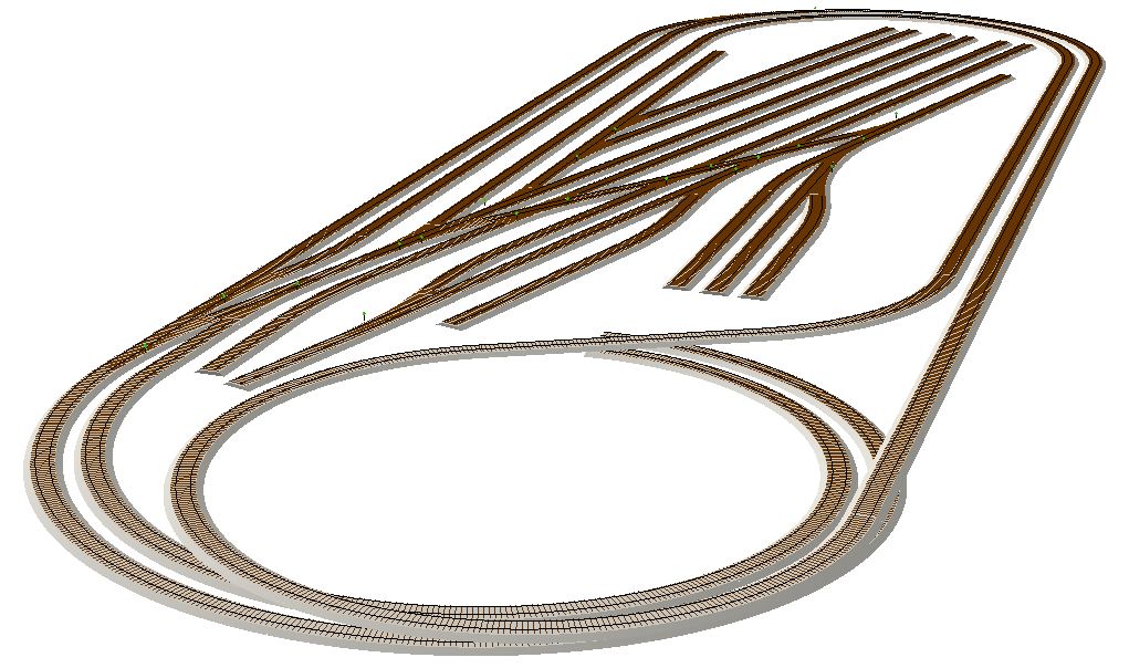

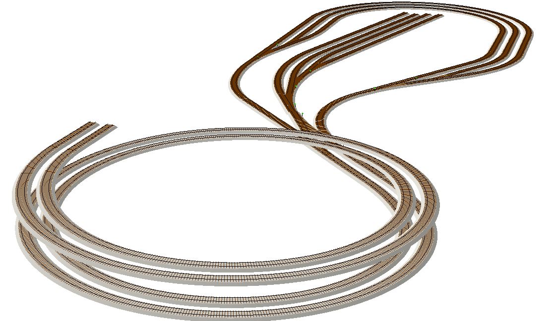

#26 Messaggio da luca.pagnoni »

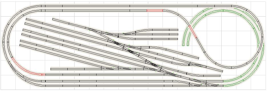

tipo così:
298,95 KB
Però si tratta di una bella modifica da fare a questo punto della costruzione...

Nel pomeriggio provo a produrre un disegno: nel frattempo:
1) quella "esse" a doppio binario non mi piace molto, puo' essere causa di deragliamenti;
2) eviterei il quarto binario R2 a meno che non lo destinerai esclusivamente a convogli merci con carri corti e loco idem: alcune motrici di produzione recente non riescono più a girare sul raggio minimo (ACME, per esempio).
3) il raccordo dopo lo scambio curvo lo vedo forzato, ma ci tornerò sopra nel pomeriggio, appunto;
4) la zona dei binari tronchi è raccordata ad un solo binario: quell'incrocio K15, se non si trovano altre soluzioni, andrebbe sostituito con un inglese semplice per permettere l'accesso ai binari tronchi da entrambi i sensi di marcia (hai lo stesso problema nella zona visibile del plastico: te n'eri accorto?)
Maggiori dettagli nel pomeriggio: ora devo "secernere" altri prodotti informatici, purtroppo...

Grazie dei consigli :)
1) in effetti hai ragione
2) si lo userei solo per estrema emergenza di ricovero carri merci corti tramite una D245 o simile
3) vero
4) si occorre uno scambio anzichè incrocio, al livello superiore ho messo un bell tillig e tutte le vie sono percorribili
buon lavoro :p
Luca

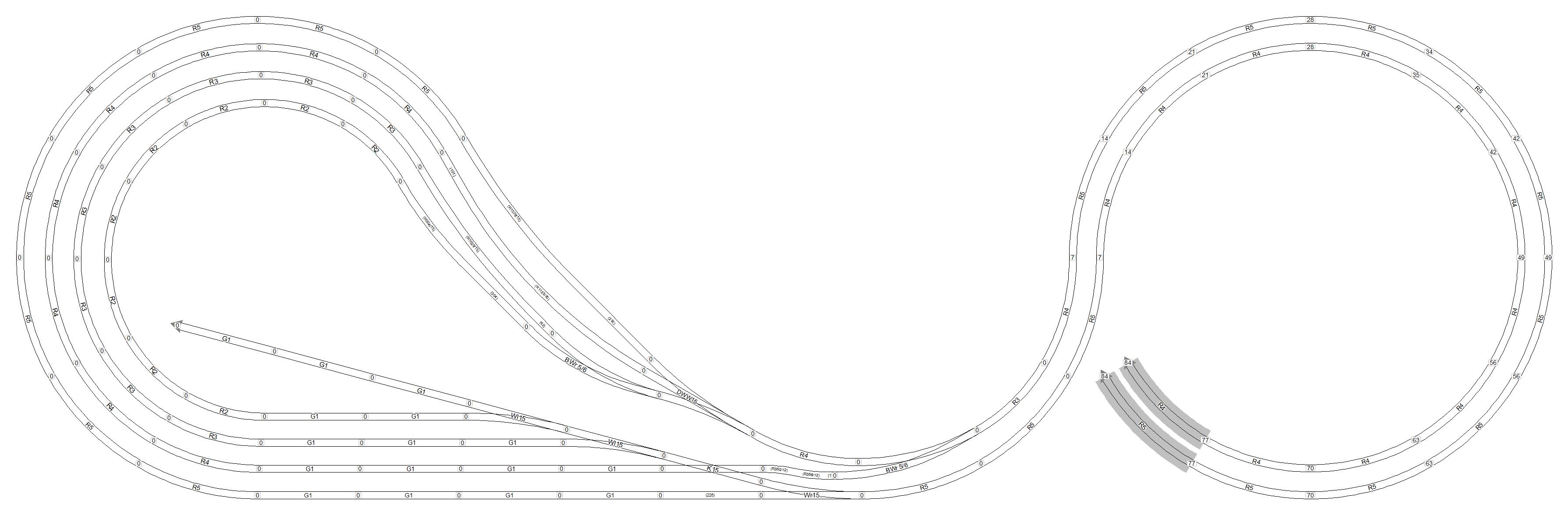

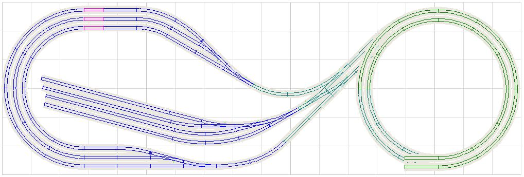

Arieccomi,
questo è il massimo che sono riuscito ad ideare: purtroppo il lavoro per le modifiche non è da poco, ma penso ne valga la pena.
83,66 KB
131,19 KB
Nota in ogni caso la disposizione degli scambi per permettere l'accesso ai binari tronchi da entrambi i sensi di marcia della linea a doppio binario.
Se poi guardi alla tua realizzazione nella parte visibile noterai che lo stesso accesso non è garantito; i convogli possono uscire dai binari tronchi ed andare nel giusto senso di marcia, ma per poterci entrare devono correre lungo tutto il percorso, superare lo scambio d'ingresso ed entrare a retromarcia...

Mi piace molto! Pero' devo praticamente distruggere mezzo plastico x realizzarlo...
Per quanto riguarda l'accesso alla stazione visibile di testa, pensavo di risolvere facendo andare i treni alla stazione nascosta e con opportuni sganciavagoni mettere una nuova loco in coda e invertire il percorso..quali altre soluzioni ci potrebbero essere? grazie ciao!
Luca

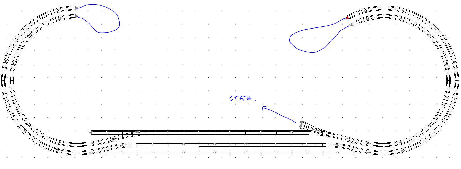

#31 Messaggio da gian paolo cardelli »

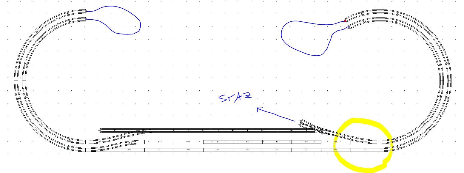

Non è un problema di posizione della locomotiva nel convoglio, ma di mancanza di un deviatoio che colleghi quei binari all'ALTRO senso di marcia (vedi appunto la mia proposta per la stazione nascosta).
Tu, sintetizzando al massimo, sei nella situazione in alto nella figura qui sotto, mentre devi poter realizzare la situazione in basso per poter risolvere il problema.
62,1 KB
In ogni caso le manovre nelle stazioni nascoste è meglio evitarle, soprattutto se non hai spazio sufficiente per far intervenire una delle locomotive 0-5-0 attaccate ai polsi...

Ahhhhh adesso ho capito cosa intendi! Solo che si creerebbe un cappio di ritorno non facile da risolvere...
Luca

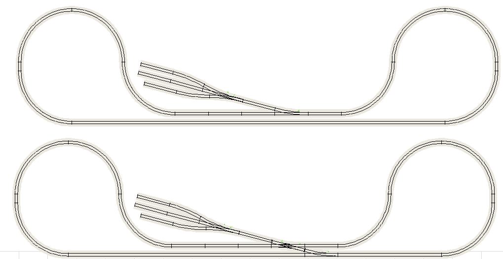

Arieccomi, vado purtroppo di fretta (chiusura conti in azienda), ma ho rimediato un po' di tempo tra un'elaborazione del computer principale e l'altra...
91,2 KB
132,11 KB
Non mi convince al 100%, ma lo spazio che hai a disposizione per una stazione di testa più una line a doppio binario è veramente risicato; sono comunque riuscito a risolvere il problema principale, ad inserire un'asta di manovra, una bozza di scalo merci ed un minimo di deposito locomotive: anche senza realizzarlo completamente penso che qualche spunto ti tornerà utile.

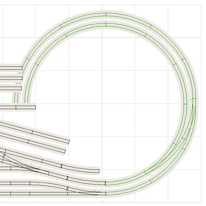

ALT!, ferma tutto: c'è un'altra soluzione che mi è venuta in mente, e ti costerebbe solo una piccola modifica all'elicoidale!
La Piko produce degli scambi in curva compatibili con i raggi 4 e 5 della Roco, per cui puoi implementare la connessione mancante nella parte finale dell'elicoidale: dovrai però irrigidirne gli aghi perchè tendono a cedere sotto il peso delle lcomotive, provocando deragliamenti (nulla di pesante: un filo di stagno per saldature o di stucco metallico spalmato sulla base delle rotaie degli aghi risolve il problema in modo perfetto).
luca.pagnoni

#41 Messaggio da gian paolo cardelli »
Se la pendenza è costante non ci sono problemi, se invece c'è svirgolamento dei deviatoi possono esserci; aiuta comunque la lunghezza degli stessi che riduce le conseguenze di un'eventuale svirgolamento, appunto.
Si tratterebbe di sostituire sei tratti di binario coprenti l'arco finale di 90° con i due deviatoi raccordati da quattro binari curvi, secondo la geometria illustrata nei cataloghi Piko e Roco.

#43 Messaggio da gian paolo cardelli »
Il corto circuito lo gestisci in DCC con un commutatore di cappio di ritorno (ad esempio un Lenz LK200, se non ricordo male la sigla: verifica sul loro sito), ma il tuo problema rimane sempre l'ingresso nella stazione di testa dall'anello esterno del cappio (treni che arrivano alla zona visibile del plastico).
Così dovrebbe andare bene: i deviatoi sono i Piko mentre i binari curvi sono Roco (necessarie le giunzioni di adattamento tra codice 100 e codice 83, nulla di tragico)
74,38 KB
Li ho arretrati di un elemento curvo per evitare di avere i deviatoi proprio a ridosso del cambi di pendenza.
