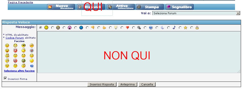

@ luca68fb,
Non devi scrivere nel campo di testo che si vede sotto a tutti i messaggio ma cliccare prima sul bottone 'Rispondi' che si vede propio sotto all'ultimo messaggio.

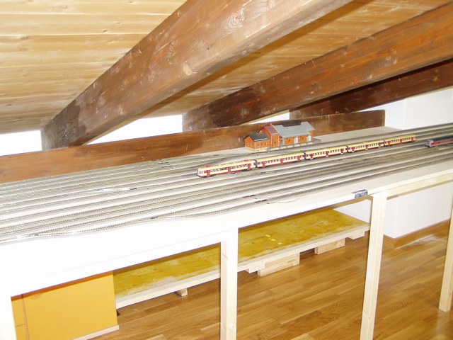

track modificato al 03-11-13.tra (68,96 KB)
Ciao GianPaolo, ti allego file di wintrack, le misure del piano di lavoro sono precise, i binari vedrai un po' meno, ma ci stanno dentro, se riesco domani provo a mettere la piantina,
buonanotte a tutti.
Luca

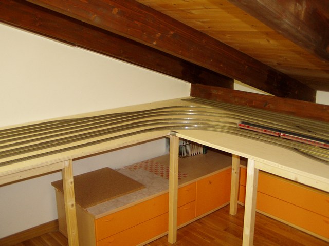

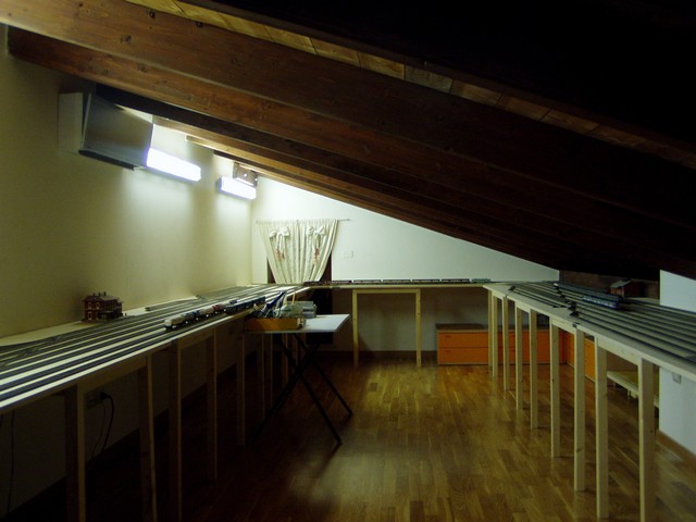

#34 Messaggio da luca68fb »
72,16 KB
85,54 KB
72,73 KB
Altre 3 foto,ciao.
Luca

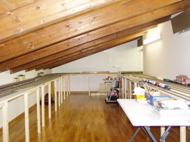

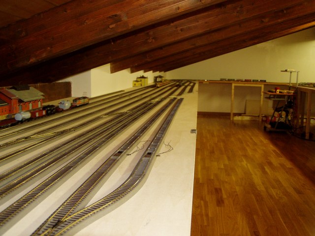

Re: Soffitta invasa dai binari

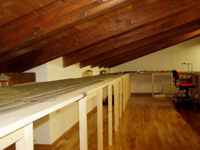

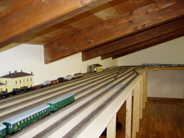

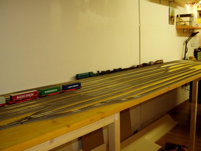

#35 Messaggio da luca68fb »
76,67 KB
69,18 KB
70,42 KB
85,13 KB
85,14 KB
78,97 KB
74,09 KB
Queste foto dovrebbero riassumere il tutto, buona domenica.
Luca

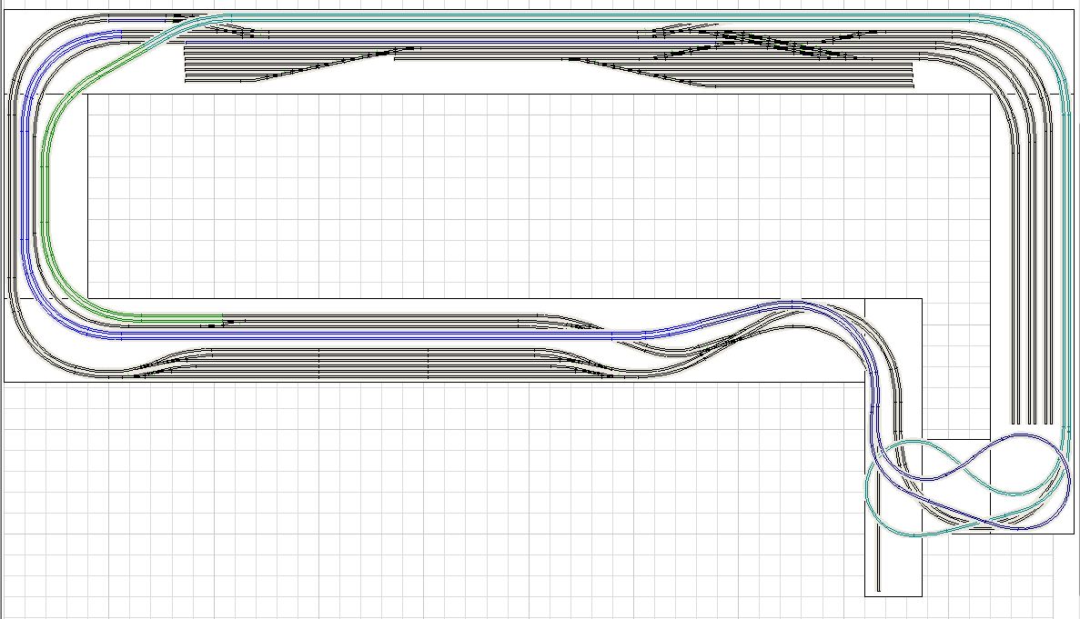

#38 Messaggio da gian paolo cardelli »

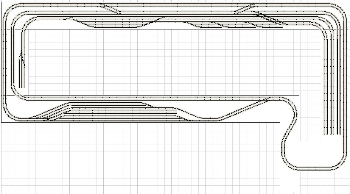

Eccomi qui, con una possibile soluzione (armamento Peco), ma ci si può ulteriormente sbizzarrire...
158,46 KB

#49 Messaggio da gian paolo cardelli »
Eccomi qua: come per la versione Peco l'area binari tronchi può essere modificata a piacimento.
Nella "stazione nascosta" (in realtà bene in vista...) in basso ho previsto anche due tronchi per convogli reversibili.
Buona ispirazione...
156,19 KB
