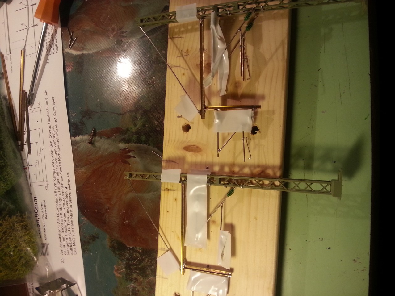

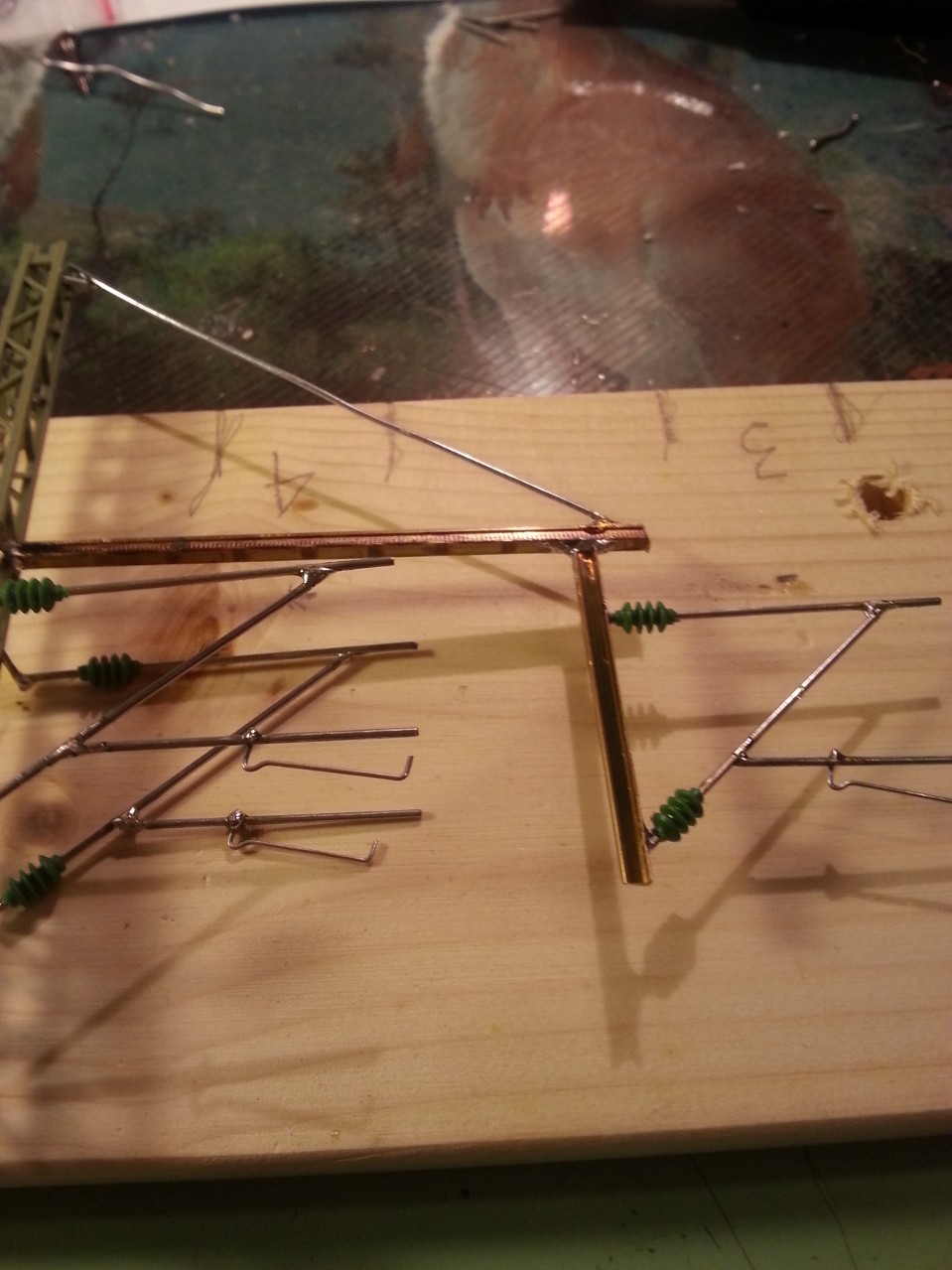

#181 Messaggio da modellbahn73 »

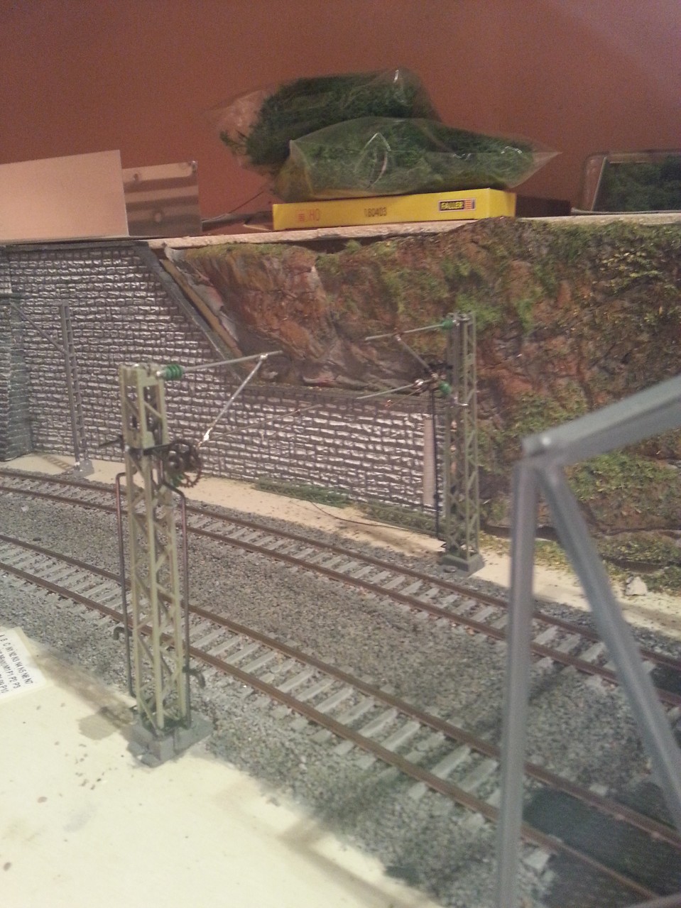

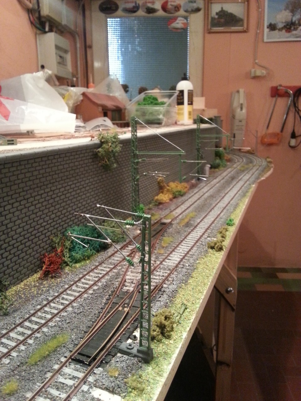

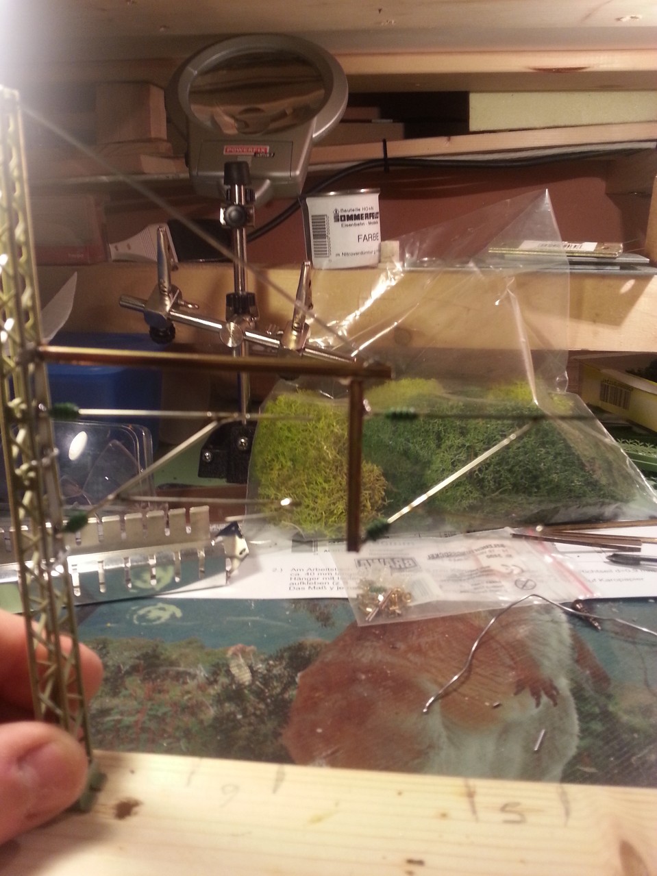

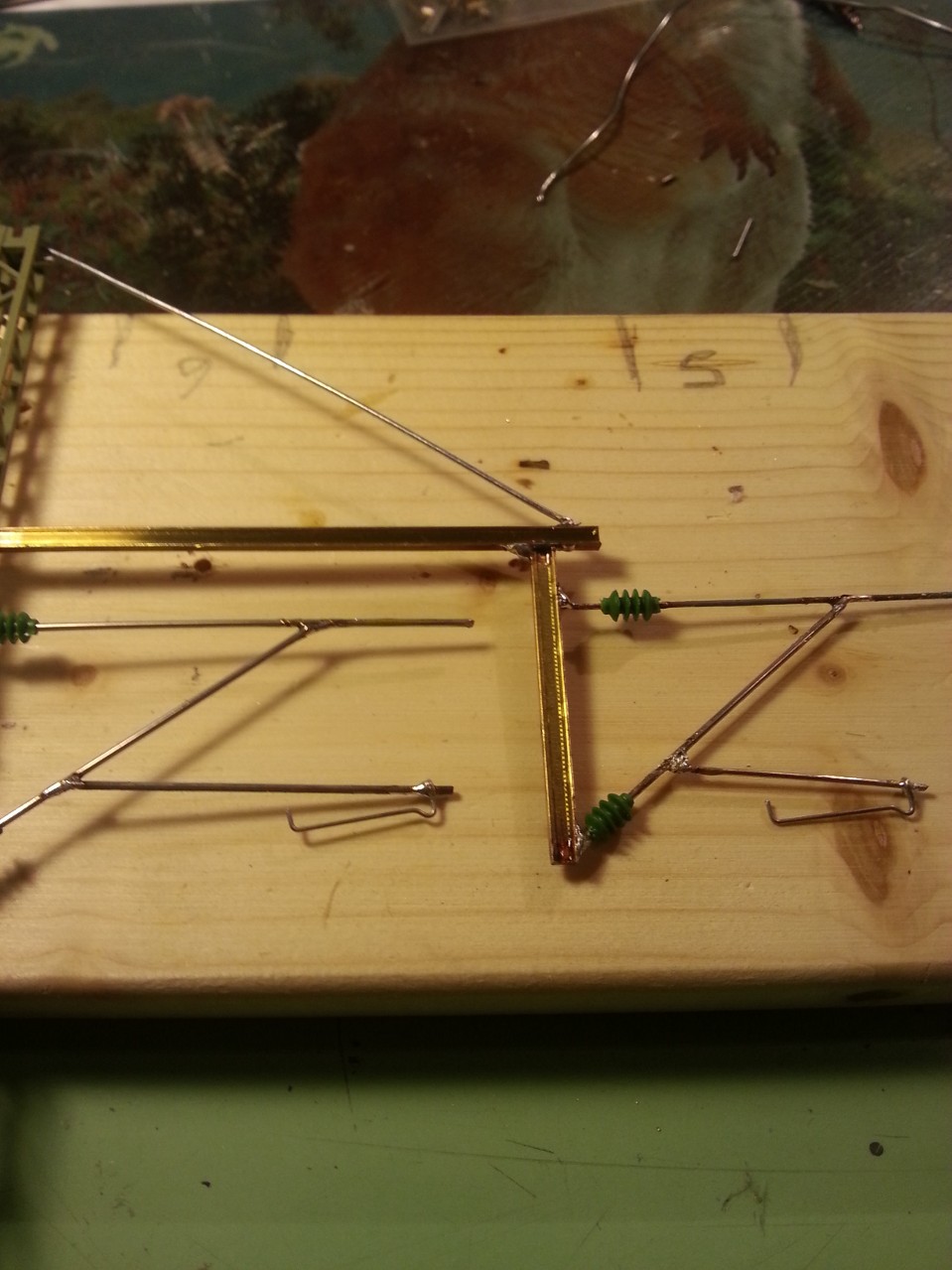

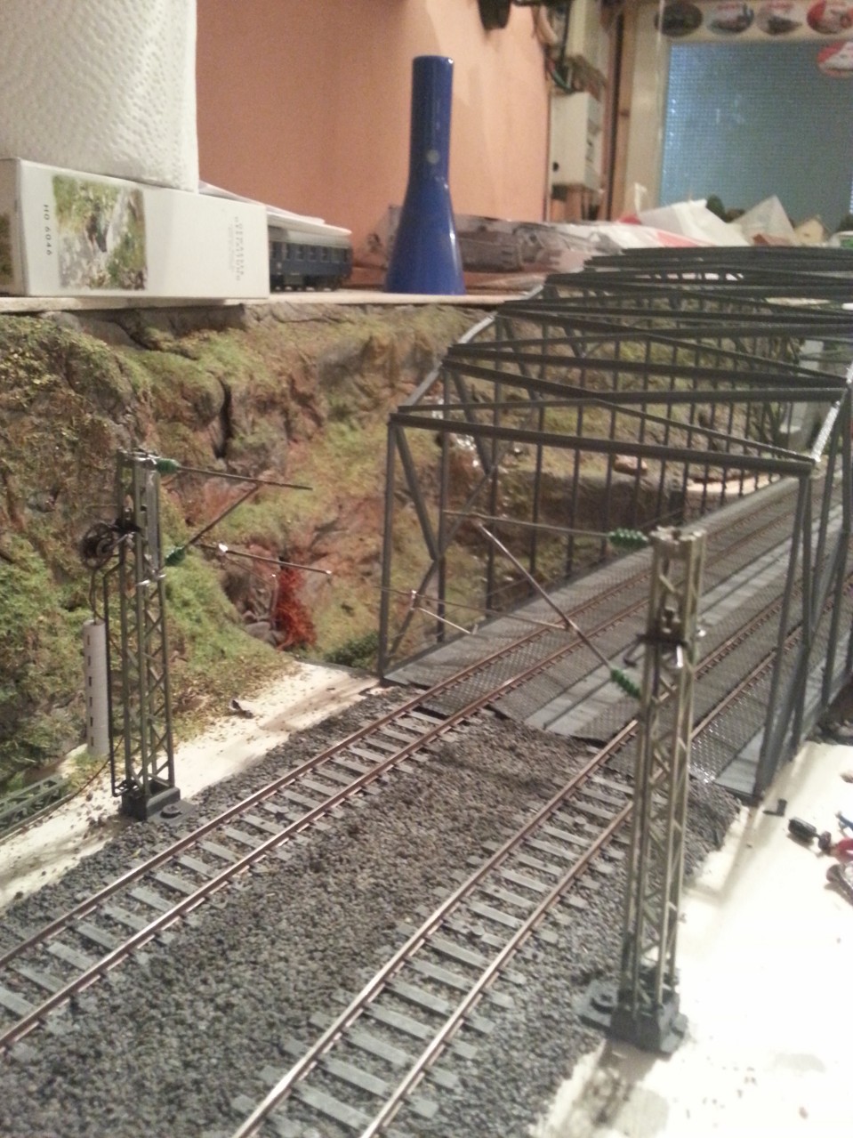

Ultimi aggiornamenti festivi....
Costruito un altro palo a doppia mensola, messo gli archetti per il cavo dove striscia il pantografo, e poi.....via,si va in verniciatura.
A voi il giudizio :smile:
196,32 KB
248,94 KB[/size=1
205,15 KB
249,17 KB
P.S.: ho deciso : faccio il ciclopico lavoro di smantellare tutti i pali già piantati e costruirmi tutte le mensole come si deve, con isolatori verdi sommerfeldt e con gli archetti dove si aggancia il cavo di corrente.....sono matto?. Eh lo so..... :razz:

Bello anche questo.
Condivido, l'autocostrazione da grandissime soddisfazioni.

Mi sembra che il lavoro procede in maniera ottimale, i pali hanno un aspetto realistico :grin:

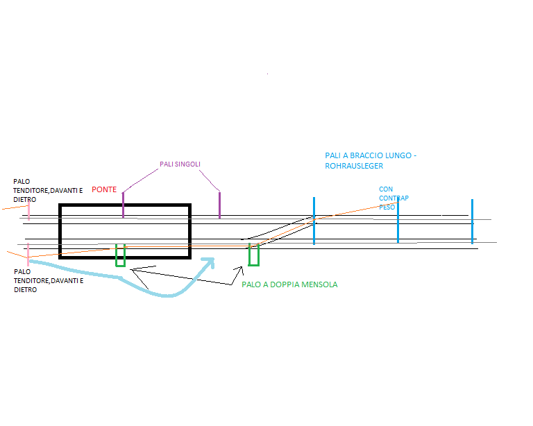

Problemino.....
Ho dovuto leggermente modificare lo schema di Andrea per la catenaria sullo scambio in linea,perche il palo tenditore veniva troppo vicino al palo a doppia mensola posto sullo scambio,e ciò mi sembrava alquanto irreale,oltre che esteticamente brutto....
Ho quindi ovviato secondo lo schema sotto riportato,dove si vede una doppia mensola posta a metà del ponte ed il palo tenditore appena usciti dal ponte.La freccia azzurra indica dove sarebbe dovuto andare il palo con contrappeso....
All'uscita dal ponte poi ci saranno due pali tenditori,per tirare la linea che porterà in stazione - quello superiore avrà il contrappeso solo davanti,e non anche dietro come erroneamente scritto...
14,39 KB
Ciao a presto!

Prima di complicarti la vita, una domanda: mi dici per favore quanti cm. hai dall'uscita del ponte allo scambio?

Ciao Andrea, 10 cm circa...
Comunque non la vedo come una complicazione. ...sul ponte ho già piazzato la doppia mensola. ..

Ok, con quella distanza non si puo fare di meglio. Ricordati che il palo a braccio lungo posizionato sopra lo scambio deve avere una doppia mensola. Per sicurezza prima di bloccarlo definitivamente, fai delle prove di transito tra i due scambi con vari tipi di pantografi per scongiurare eventuali strappi/rotture.

Sì grazie .....è già posizionato con la doppia mensola :grin:
Non credo però che avrò i pantografi in presa. ...troppi rischi.

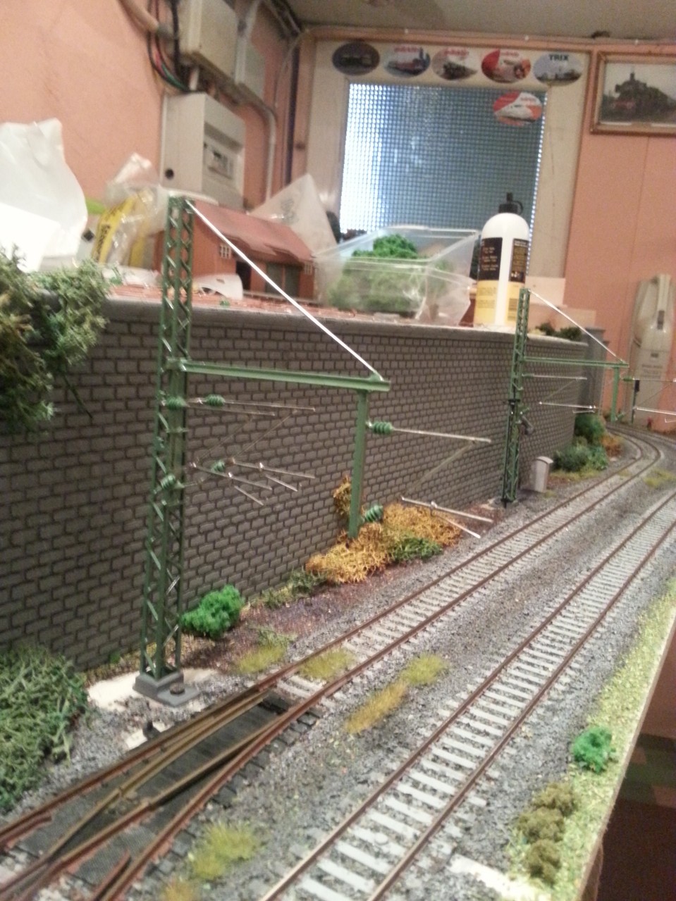

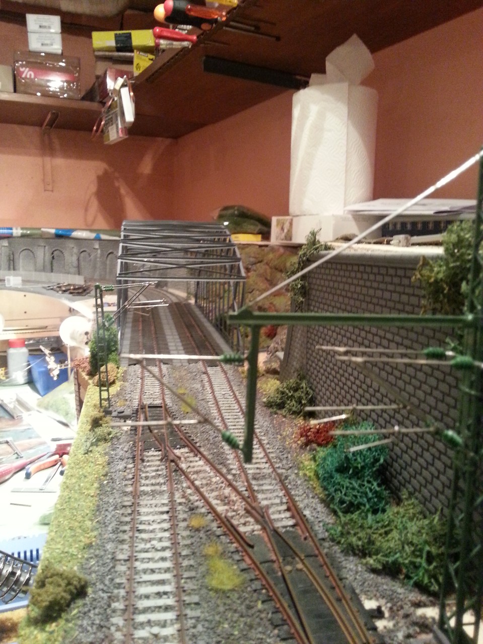

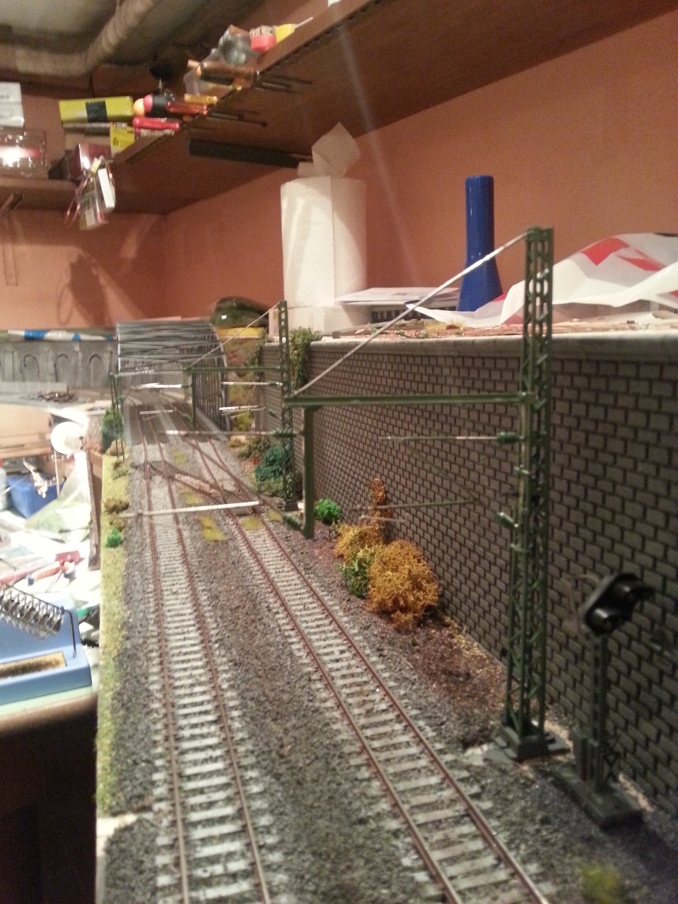

#192 Messaggio da modellbahn73 »
Ciao Egidio,grazie ancora. ...
Intanto, si prosegue con i lavori della catenaria 2.0.....
Ho piazzato i due pali a mensola lunga autocostruiti e verniciati,posizionato il palo a mensola doppia sullo scambio vicino al ponte e posizionato i due pali con tenditore fuori il ponte,secondo lo schema di cui sopra.
Ecco le foto....
313,94 KB
328,6 KB
328,46 KB
328,23 KB
320,37 KB

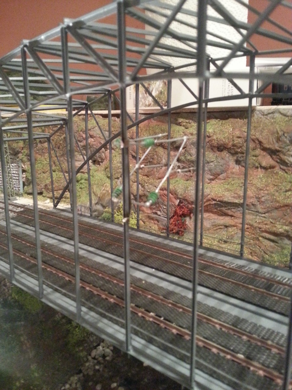

Ecco poi la doppia mensola a metà ponte....
340,34 KB
Una vista da sopra lo scambio in linea. ..
338,93 KB

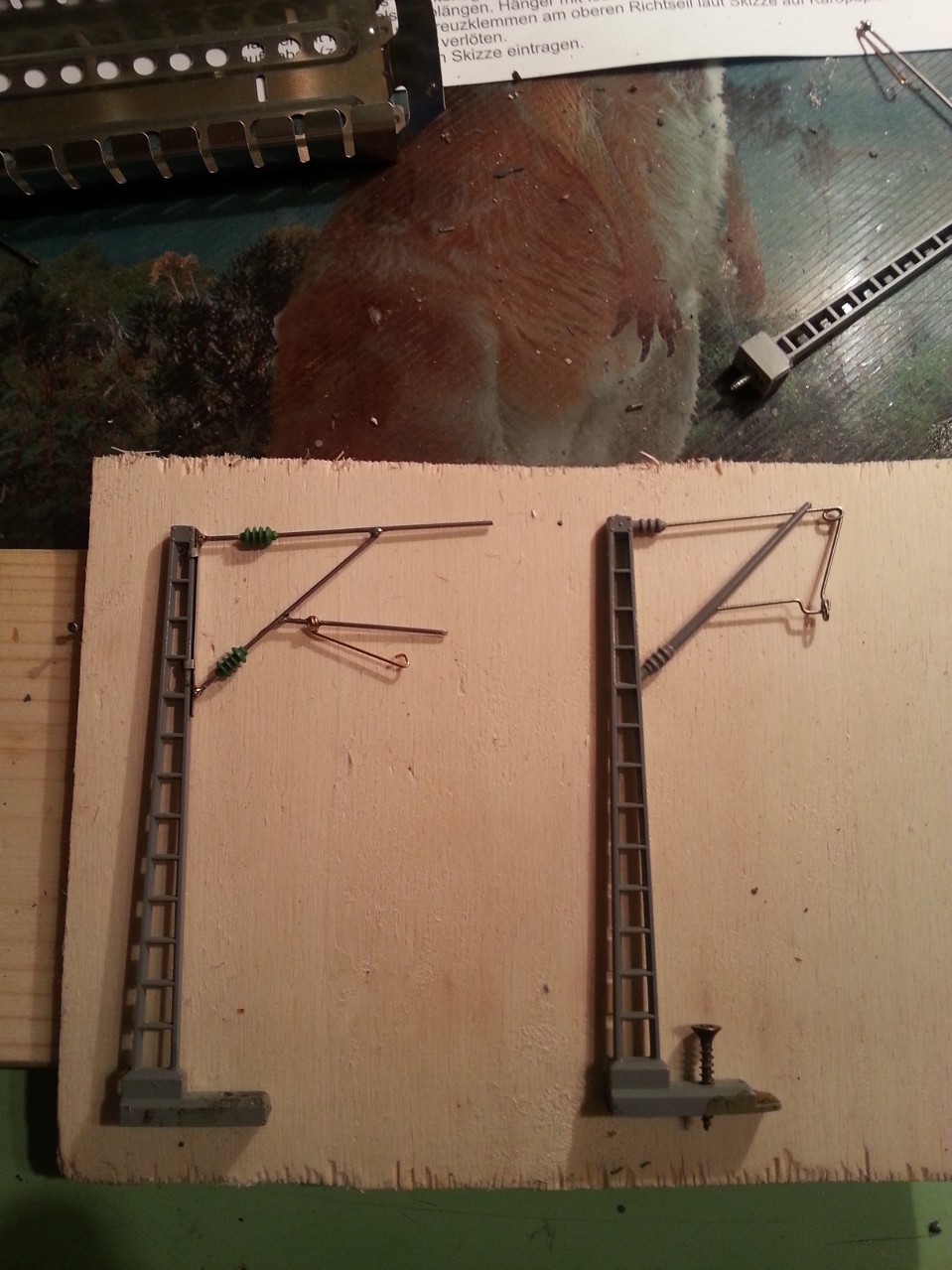

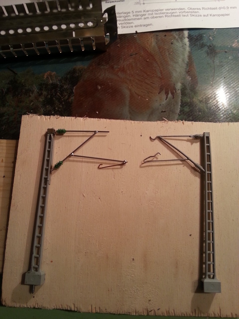

Prosegue, o è effettivamente cominciata,la mia pazzia di rifare tutti i pali di linea...
A sinistra quello autocostruito, a destra quello rimosso dalla linea
255,15 KB
236,45 KB
Aspetto i vostri commenti e vi auguro una buona serata!

Belle immagini che valorizzano un bel plastico. Saluti. Egidio. :cool:

Re: Norstadt Hbf (DE)
#195 Messaggio da dilan »
Ciao Adriano bel plastico e belle foto.
Una sola osservazione, vedo che i pali della linea aerea sono fissati al basamento con una vite a croce che rimane troppo visibile.
Per un maggiore realismo dovrebbero essere nascoste alla vista.

#196 Messaggio da modellbahn73 »
Grazie Antonio...
Come le nascondo le viti? [8]

#197 Messaggio da Tomcat13 »
Taglia il basamento sporgente del palo con un seghetto, e poi incolla con l'Attak il palo/traliccio. Io ho fatto così e la tenuta è perfetta. Rifinisci con pietrisco ed erbetta, ed il realismo ne guadagna.

#199 Messaggio da dilan »
In alternativa a quanto consigliato da Andrea, se vuoi mantenere le viti, puoi svasare il foro in modo da far alloggiare la testa della vite a filo del basamento e poi stuccare il tutto.
