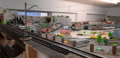

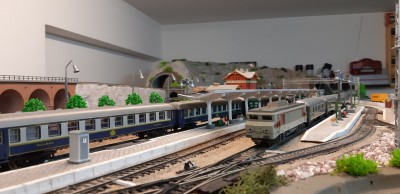

Bel lavoro Lorenzo. Mi piace molto la stazione "nascosta" all'aperto!!
Luciano
morese
Messaggi: 255
Nome: Lorenzo
Regione: Puglia
Città: giovinazzo
Re: Il Plastico di Lorenzo
#152 Messaggio da morese »
Grazie Luciano - come hai visto ci sono entrambe

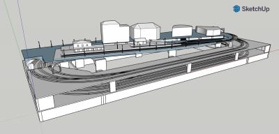

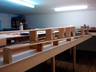

Ciao Lorenzo,
complimenti per l' impianto, sopratutto la pulizia della parte impiantistica.
Volevo farti una domanda un riguardo il progetto dell'impianto...

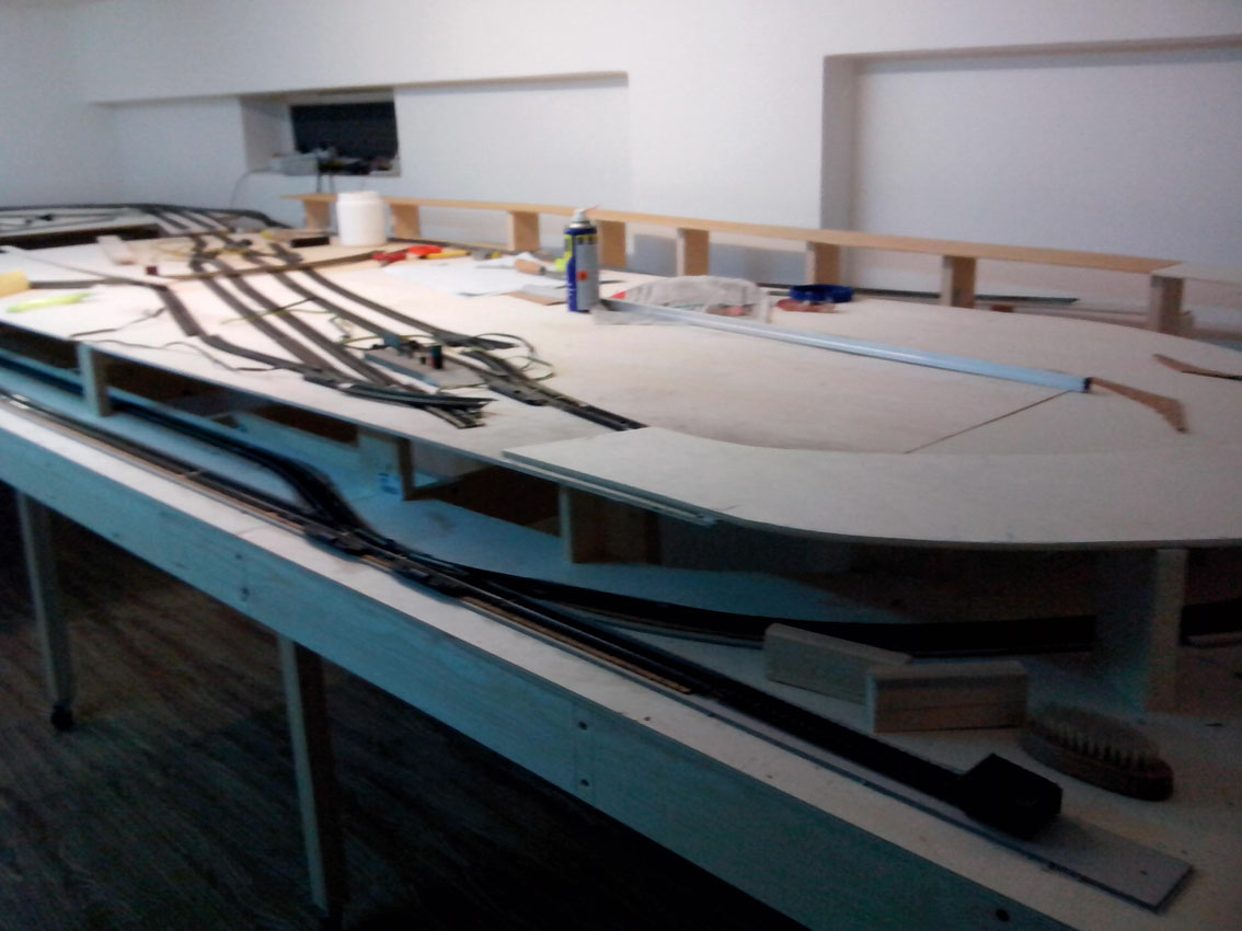

In questa foto:
qual è la distanza fra i due piani (stazione nascosta e piano stazione) ? te lo chiedo perchè mi sto accingendo a rifere il mio plastico e vorrei capire qual è l'altezza minima per poter almeno infilare una mano per ovvi motivi di mautenzione ed eventuale recupero di un deragliamento.
COn la scelta che hai fatto ti stai trovando bene ?
saluti
antogar
Antonino
morese
Messaggi: 255
Nome: Lorenzo
Regione: Puglia
Città: giovinazzo
#154 Messaggio da morese »

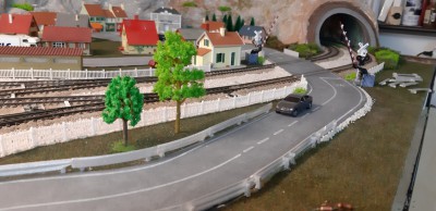

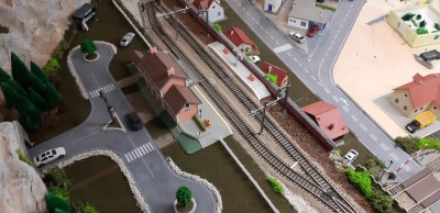

Si Antonino - pur da neofita - anche se sono già vent'anni che raccolgo materiale e 6 che ci lavoro - la scelta dei 10 cm tra i livelli nn mi ha creato problemi e dalle varie zone aperte riesco ad intervenire tranquillamente. Approfitto per aggiungere qualche veduta attuale

morese ha scritto: ↑lunedì 1 febbraio 2021, 12:30 Si Antonino - pur da neofita - anche se sono già vent'anni che raccolgo materiale e 6 che ci lavoro - la scelta dei 10 cm tra i livelli nn mi ha creato problemi e dalle varie zone aperte riesco ad intervenire tranquillamente. Approfitto per aggiungere qualche veduta attuale
grazie della risposta [99]
....10cm tenendo presente anche lo spessore del multistrato del piano superiore ?

escluso ... ma possono bastare anche 9 - in generale l'altezza di un portale può esserti di guida

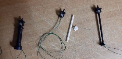

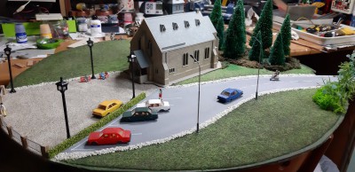

Recupero e rielaborazione da giocattolo

... ed eccoli installati - upgrade dell'abazia

#159 Messaggio da MrMassy86 »
Molto belli!!

antogar ha scritto: ↑lunedì 1 febbraio 2021, 11:43
saluti
antogar
Intanto complimenti perchè sei uno di quelli che, correttamente, scrive "qual è" senza apostrofo :D
per rispondere alla tua domanda io dico sempre che dipende se la tua mano è quella di un orefice o di quella di un maniscalco :wink: ....

FrancoV ha scritto: ↑giovedì 11 febbraio 2021, 19:46 Intanto complimenti perchè sei uno di quelli che, correttamente, scrive "qual è" senza apostrofo :D
Beh, avendo la moglie insegnante di lettere al liceo, fra sua DAD e mio Smatworking (condividiamo l'ambiente di lavoro a casa) praticamente sono in classe anche io e diciamo che in questo momento potrei anche sostenere un' interrogazione di letteratura latina... :mrgreen: :mrgreen: :mrgreen:

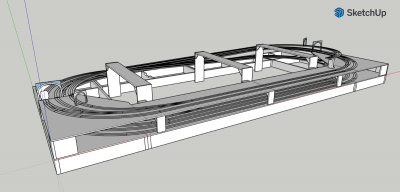

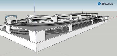

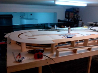

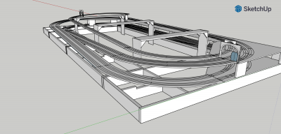

Detto ciò, chiedevo a Lorenzo più che altro se la scelta della distanza fra i piani si fosse rivelata corretta o magari avrebbe volto qualche cm in più con l'utilizzo del plastico. La mia mano è una di quelle normali da "impiegato da PC", e qui di seguito vi mostro il progetto in corso:
Antonino

Capisco ;-) , beh per rispondere seriamente diciamo che, se non c'è linea aerea, 10 cm tra il piano del ferro e il lato inferiore del piano soprastante sono sufficienti anche nel peggiore dei casi; se ci fosse la catenaria meglio un paio di centimetri in più, se le pendenze lo permettono. :D

Infatti il mio compresso è stato anche quello delle pendenze in modo che con i dieci cm sono riuscito a limitare al 3% circa di pendenza i passaggi da un livello all'altro considerato che mi sarebbero serviti tre metri lineari per realizzarli

morese ha scritto: ↑sabato 13 febbraio 2021, 12:09 Infatti il mio compresso è stato anche quello delle pendenze in modo che con i dieci cm sono riuscito a limitare al 3% circa di pendenza i passaggi da un livello all'altro considerato che mi sarebbero serviti tre metri lineari per realizzarli
Vedo infatti che hai belle salite...
Nel mio caso le rampe hanno tutte lunghezze superiori ai 3 metri ma hanno però tratti in curva, in un solo caso il raggio è 46cm per 90 gradi mentre gli altri sono oltre i 50cm
Antonino

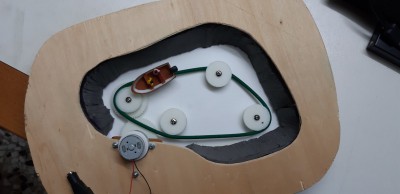

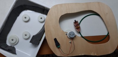

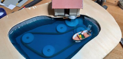

Nuovo esperimento ... laghetto con barca in movimento - era un pò che ci pensavo e alla fine ho deciso di provare a immaginare il meccanismo disegnandomi pulegge e ingranaggi da stampare in 3D per fare qualche prova ... meno peggio di quanto credevo
Ho trovato anche un ottima soluzione per l'acqua ... liquido blu per radiatori.
Appena i lavori avanzano vi aggiorno

Appena pronto il meccanismo posta qualche filmato. Saluti. Egidio. [51]

Collaudo superato ... ora bisognerà pensare ai dettagli di scena e a come intorbidire l'acqua

Beh, l'idea è simpatica anche se la barca è un po' grande rispetto allo specchio d'acqua. Se mi dai un indirizzo (in privato ovviamente) ti mando del materiale da cui potresti trarre degli spunti interessanti :D

Vero Franco ma mi sono dovuto adattare agli spazi rimasti liberi sul mio plastico e quindi sebbene la barca fosse in scala mi sono dovuto accontentare pur di realizzare il meccanismo - Grazie cmq (ti ho girato la mail)
