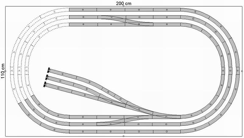

scusate,non sono pratico ma sto progettando il mio primo plastico,ne ho già uno fatto,non da me,solo modificato,il problema sono i binari curvi,esattamente i 3 circuiti i binari curvi non sono uguali,vi allego file di progetto propio preso da questo sito se potete aiutarmi....
grazie

Che marca di binari utilizzi?
manovratore
Messaggi: 31
Iscritto il: martedì 11 giugno 2013, 17:44
Nome: Oreste
Città: Re
Re: fase binari: il tracciato del mio plastico
#3 Messaggio da manovratore »
tutti lima,ma ho problemi con le curve

Premesso che la curva più interna mi sembra molto stretta e quindi potresti avere problemi con diversi rotabili, non è chiaro il problema: in che senso hai problemi con le curve?

Non ho ben capito cosa intende per problemi con le curve, ma il tracciato è fattibile in quanto esistono diversi raggi di curvatura: Ad esempio io ho usato Hornby, l'attuale Lima e Rivarossi, nel circuito più interno ho messo gli R2 poi R3, il terzo anello R4 e il quarto circuito in costruzione uso i flessibili perchè ho superato l'ampiezza di fabbrica.

Secondo me il signore ha i binari dello stesso raggio di curvatura e quindi non riesce a fare i 3 tracciati come vuole lui.

Oreste, è sicuramente fattibile ma devi usare i raggi di curvatura corretti (R2 R3 R4) altrimenti non ne vieni a capo...

perfetto vale a dire se oltre i raggi normali lima, dovrei usare i semi curva lima 3031 in mezzo ,all'esterno semi curva molto piccoli 3032?
ho capito bene?

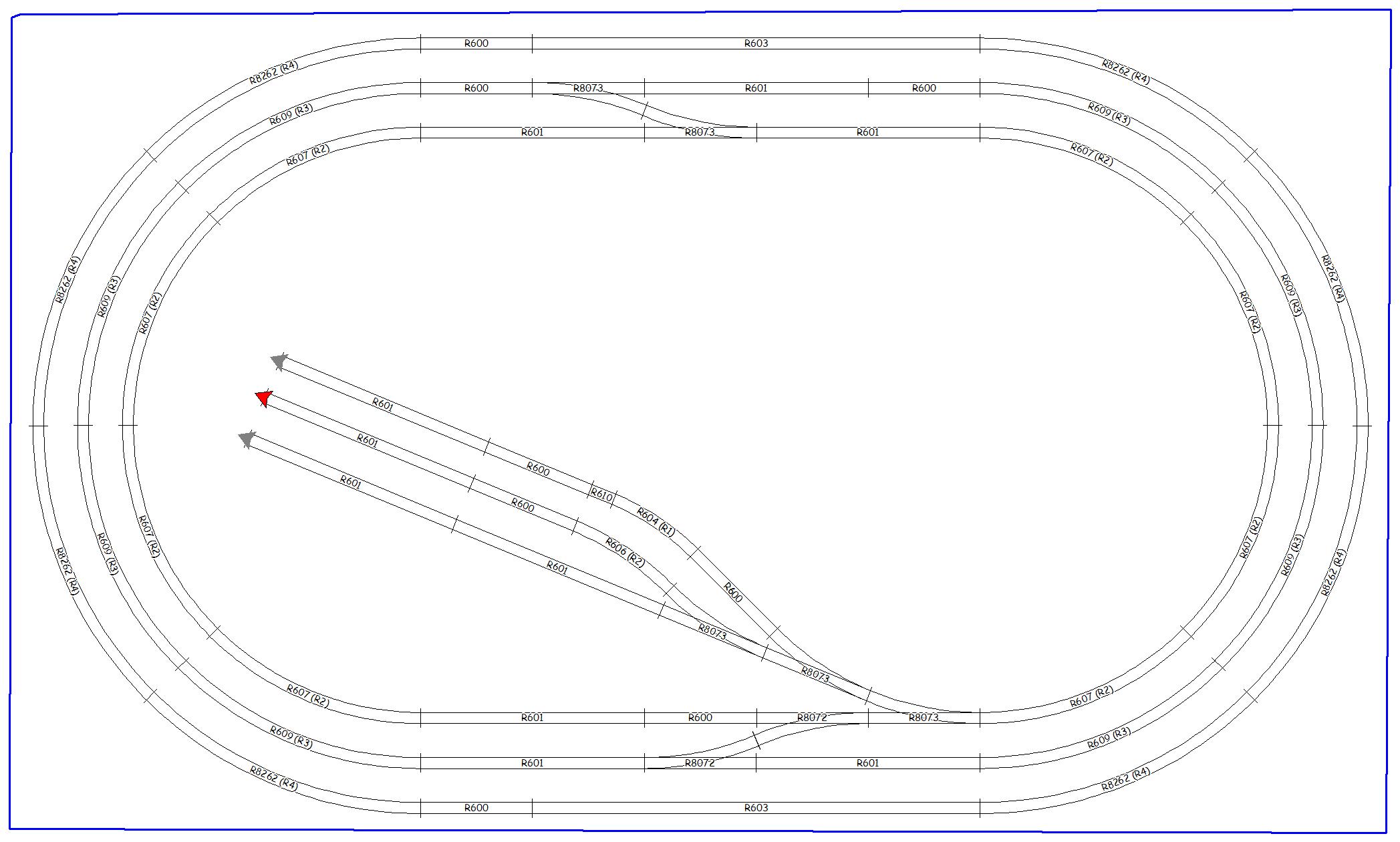

229,47 KB
Per avere un'idea pratica ti ho disegnato il tracciato con i binari che ho usato io, è puramente a titolo di esempio....grazie a SCARM hai i tutti i binari e il codice, utile se dovessi andare ad aquistare. Poi grazie al disegno lo metti giù in un minuto. Questa è la prassi di come ho iniziato io, sono partito da zero! qui c'è gente più in gamba di me e può consigliarti molto meglio. Se vuoi fare circolare 3 convogli contemporaneamente dovrai divertirti con la parte elettrica, ma questo viene in futuro!

Il ragionamento di Marco mi pare perfeTTo!

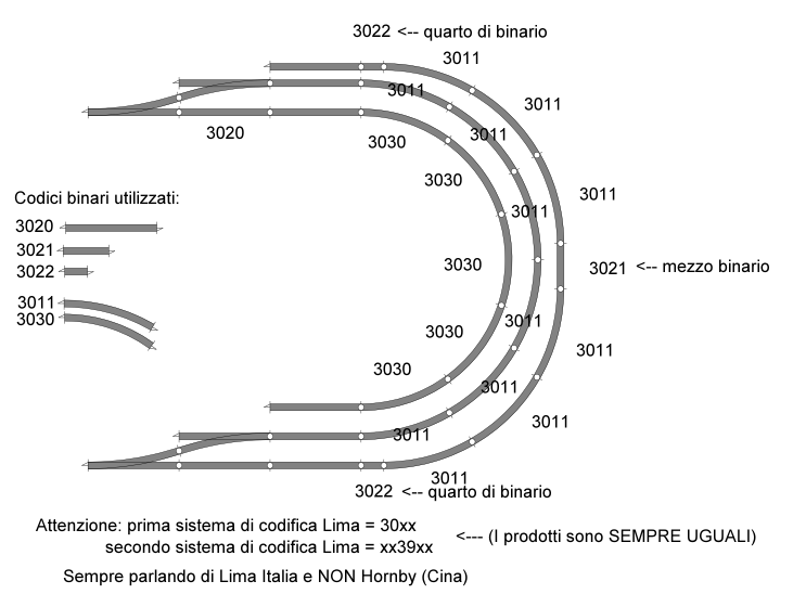

Se parli di binari 3032 o 3031 allora significa che stai usando i binari Lima del tipo vecchi (Lima Vicenza e non Hornby intendo).
Se ho capito bene (e quindi stai usando quei bnari) devo informarti che ci sono solo due tipi di binari con curvatura diversa e sono rispettivamente quelli che hanno il codice 3030 (i più stretti) e con il codice 3011 (i più larghi). Detti binari se capovolti sono distinguibili anche dal simbolo '< 45' (3030) e '< 30' (3011).
Quindi se resti su quei binari (e sempre che io abbia capito bene) puoi fare solo due curve parallele e poi dovresti provare il trucco di mettere un quarto di binario diritto sia su entrambi i rettilinei più esterni ed un mezzo bianrio sulla giunta dei binari più esterni. Questi due ultimi pezzetti di rettilineo andrebbero messi dopo tre curve (le faresti con sei binari) e da entrambi i lati.
Guarda l'attachment:

Orbene, noterai che mentre le due curve più intenre sono parallele la terza esterna ti viene un pò sbirola ma questa è l'unica possibilità se vuoi usare i vecchi Lima.
Devo anche dire che guardando il tuo attachment si vede che il binario più esterno NON ha scambi e quindi è isolato.
Se accetti un consiglio valuta che nel mio disegno gli scambi collegano i tre binari (anche detti 'ovali') tra di loro e che tramite il sistema che ti sto suggerendo puoi ottenere che anche le tre distanze rettilinee siano sufficienti per l'incrocio dei treni e che in questo modo si reisce anche a montare gli scambi per tutti e tre gli ovali sempre restando nel tuo progetto di avere tre ovali.
Quest'ultima cosa te la dico perché potresti scoprire in seguito che con i Lima diventa difficile collegare tramite scambi più di due ovali.
Bye

Se ho pensato a tutto, con il sistema che ti suggerisco dovresti anche restare nelle misure che hai scritto (nei 110 cm verticali specialmente) altrimenti sborderesti un pochetto. 115/120 cm... forse! :cool:

- Potresti considerare di fare un acquisto diverso poiché i binari Lima Vicenza con codice 3011 sono difficili da reperire al giorno d'oggi e forse quelli che hai attualmente non sono più così nuovi... hai provato a montarne un pò per vedere se le loco sopra ci scorrono bene? Dovresti coonsiderare questa cosa prima di tutto il resto.
- I binari Lima 3011 si possono trovare sulla Baia ma non è detto che poi ti arrivi roba seria e che li paghi poco. Un acquisto di roba più moderna va sempre considerato... piuttosto potresti cercare di capire se tra i nuovi binari Hornby ce ne sono di ecquivalenti e nuovi ma io da questo punto di vista non posso aiutarti. Prova a chiedere se tra gli altri che rispondono c'è qualcuno che conosce l'ecquivalenza e quindi il codice.
- Per la forma che vuoi dare al tuo tracciato. Beh, considera che io il palstico NON ce l'ho e che quindi forse non avrei il diritto di esprimermi a riguardo ma però... se a te piace fatto in quel modo perché no? Deve piacere a te prima di tutto Hehe!
- Per gli scambi invece non ti ho capito, vuoi un disegno diverso da quello che ti ho già messo? Ah, acc. è vero, ci sono degli scambi Lima che sono lunghi come un mezzo bianrio ed un quarto di binario uniti assieme (3022 + 3021) mentre io ho usato quelli forniti dal programma che sono lunghi come un 3020 (rettilineo), forse ti riferisci a questo?
Infine devo dirti che usando solo binari curvi 3030 non puoi fare il 'trucchetto' di mettere un mezzo binario a metà curva perché questa la faresti con cinque binari e non con sei quindi (e ricontrolla il mio attachment) solo per fare la curva centrale dovresti tagliare un 3030 in due metà PRECISE e poi congiungerla con un mezzo binario... ma poi come faresti per quella più esterna, ne etteresti uno ancora più lungo?
