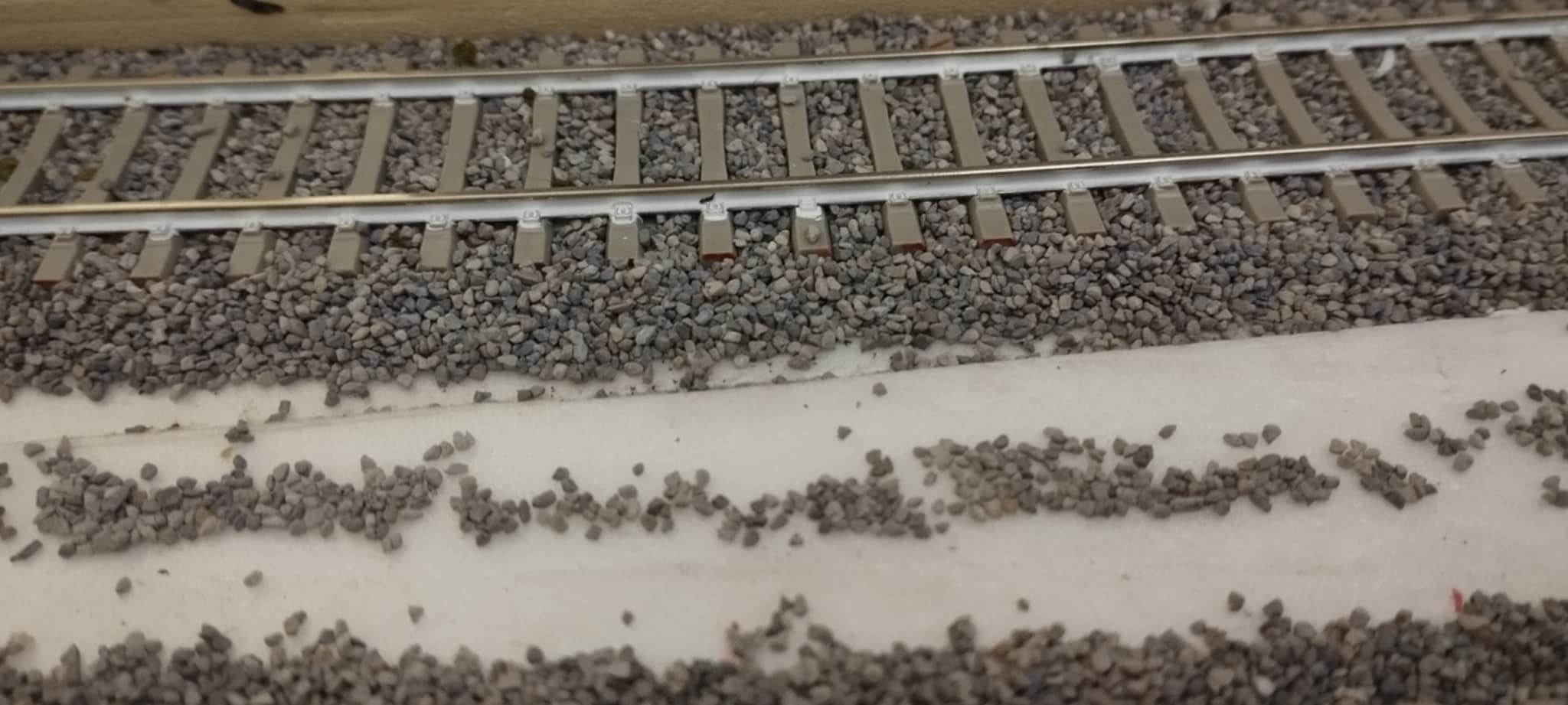

Perché quando lo incollo perde quella naturalezza che ha quando lo si mette. Alla fine non si muove e male che va lo si rincalza. Infatti ne butterò sopra un po' a secco per coprire le magagne. Magari più chiaro.

Quando lo metto, il pietrisco é posato in maniera decente e realistica. Dopo l'incollatura cambia tutto e sembra quasi innaturale, ovviamente al mio occhio. Quindi, probabilmente, non lo incollerò nella parte restante del curvone perché comunque non si muove a meno di non toccarlo anche perché é una zona di transito dei treni e non soggetta a manovre e svii. Alla fine si rincalza.

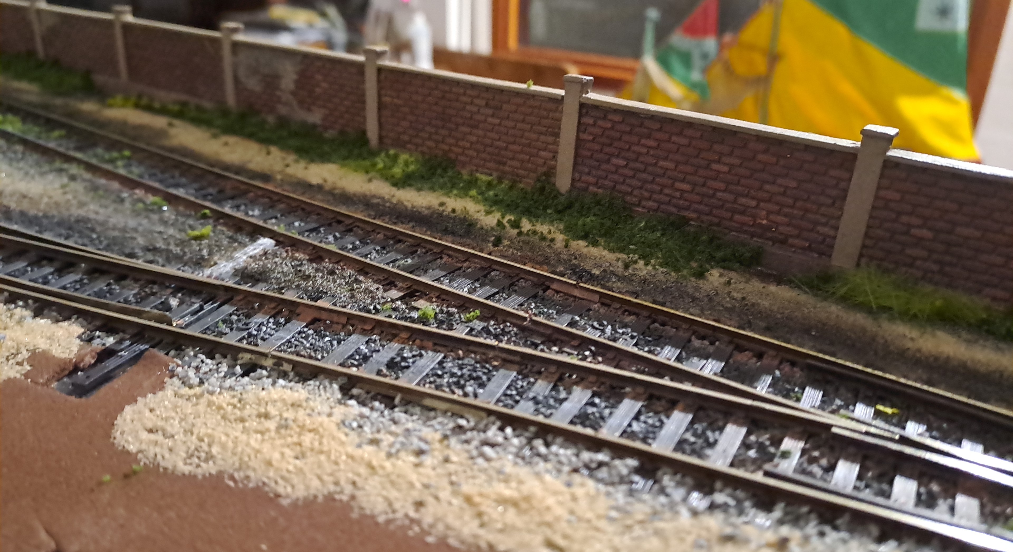

Alla fine non viene pessima ma l'incollatura che faccio seguendo il procedimento consigliato nei precedente post modifica comunque l'impostazione a secco in particolar modo ai bordi. Nella terza immagine quella non ancora incollata.

Basilare e far fare un assestamento alla graniglia prima dell'incollaggio, poi i liquidi contribuiscono a far "scivolare" la graniglia.
Magari un paio di passaggi di alcool, intervallati da una totale evaporazione con conseguente eventuale aggiunta di graniglia può aiutare.
Comunque dalle immagini che hai postato il risultato a mio avviso è più che accettabile, tenendo conto che una foto comunque tende a far risaltare i particolari che alla vista di un visitatore possono sfuggire.

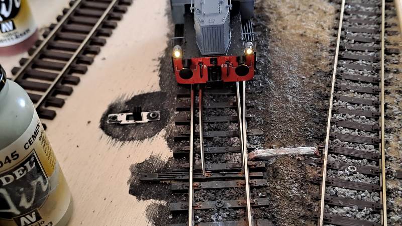

Questo é un tratto con massicciata incollata rincalzata con pietrisco non incollato. Battendo sulla rotaia ma anche facendoci passare un paio di merci con 13 carri T 3000 poi si assesta.
