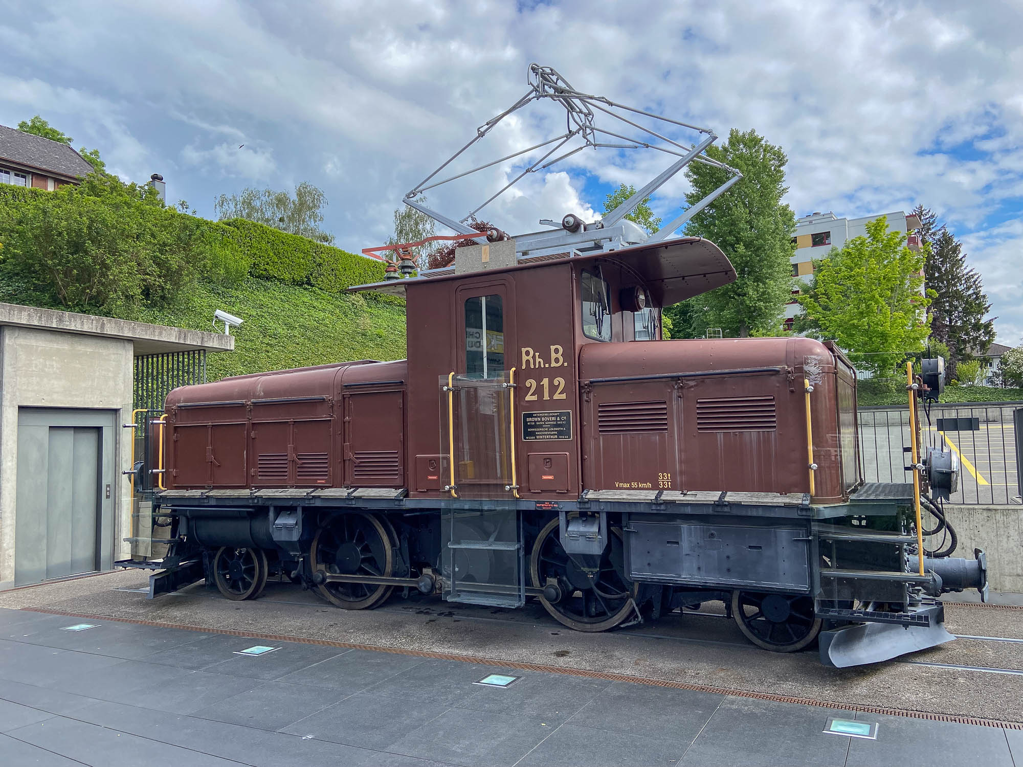

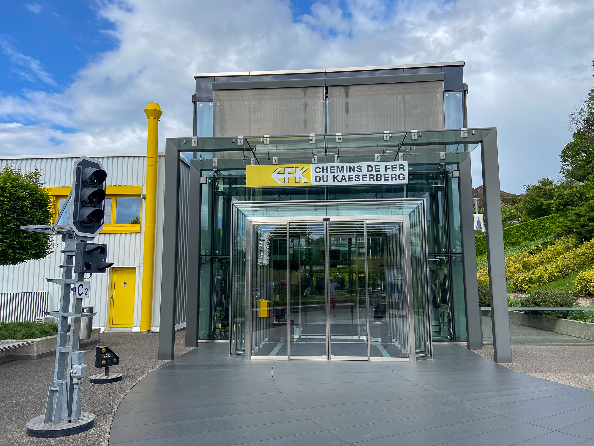

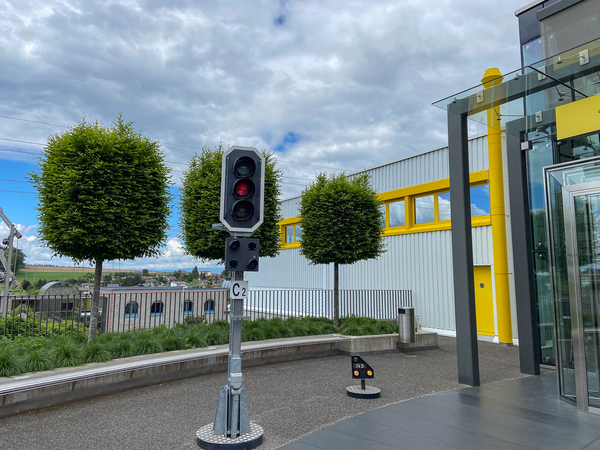

Inizierei con l’esterno dove, dopo aver parcheggiato l’auto, ti accoglie una Ge 2/4 delle RhB, la 212!
Si passa di fianco ad alcuni segnali svizzeri e finalmente si entra.
L’edificio è molto moderno (riscaldamento con impianto geotermico, pannelli solari sul tetto per tutta l’energia necessaria, compresa quella che alimenta i modelli).

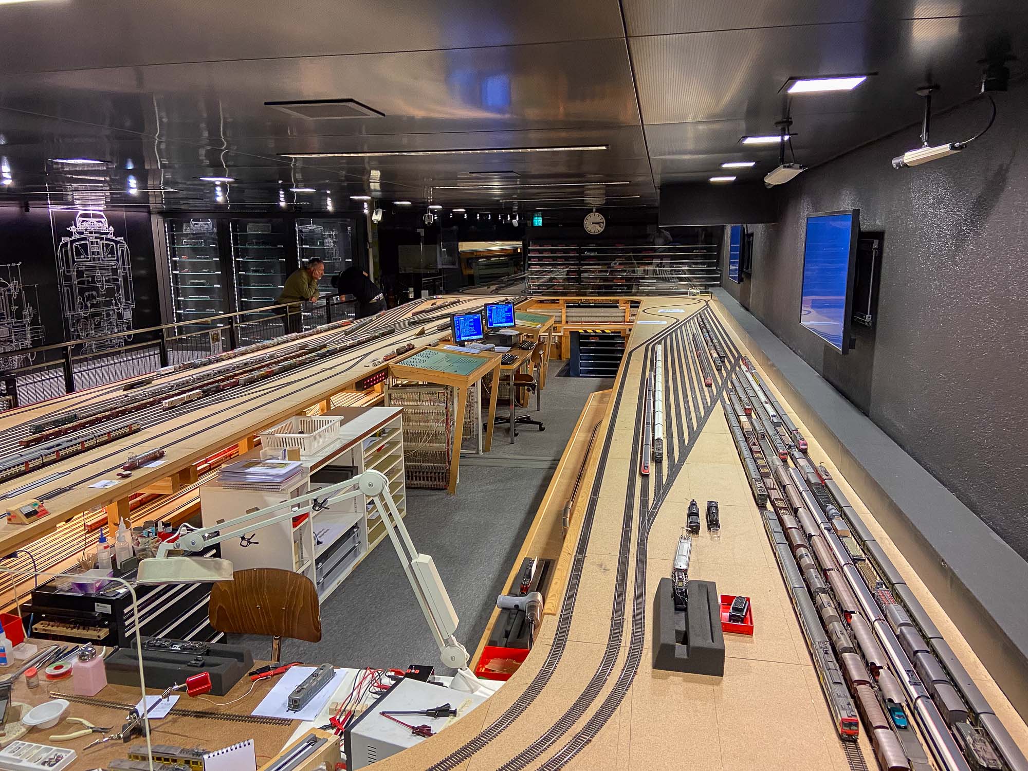

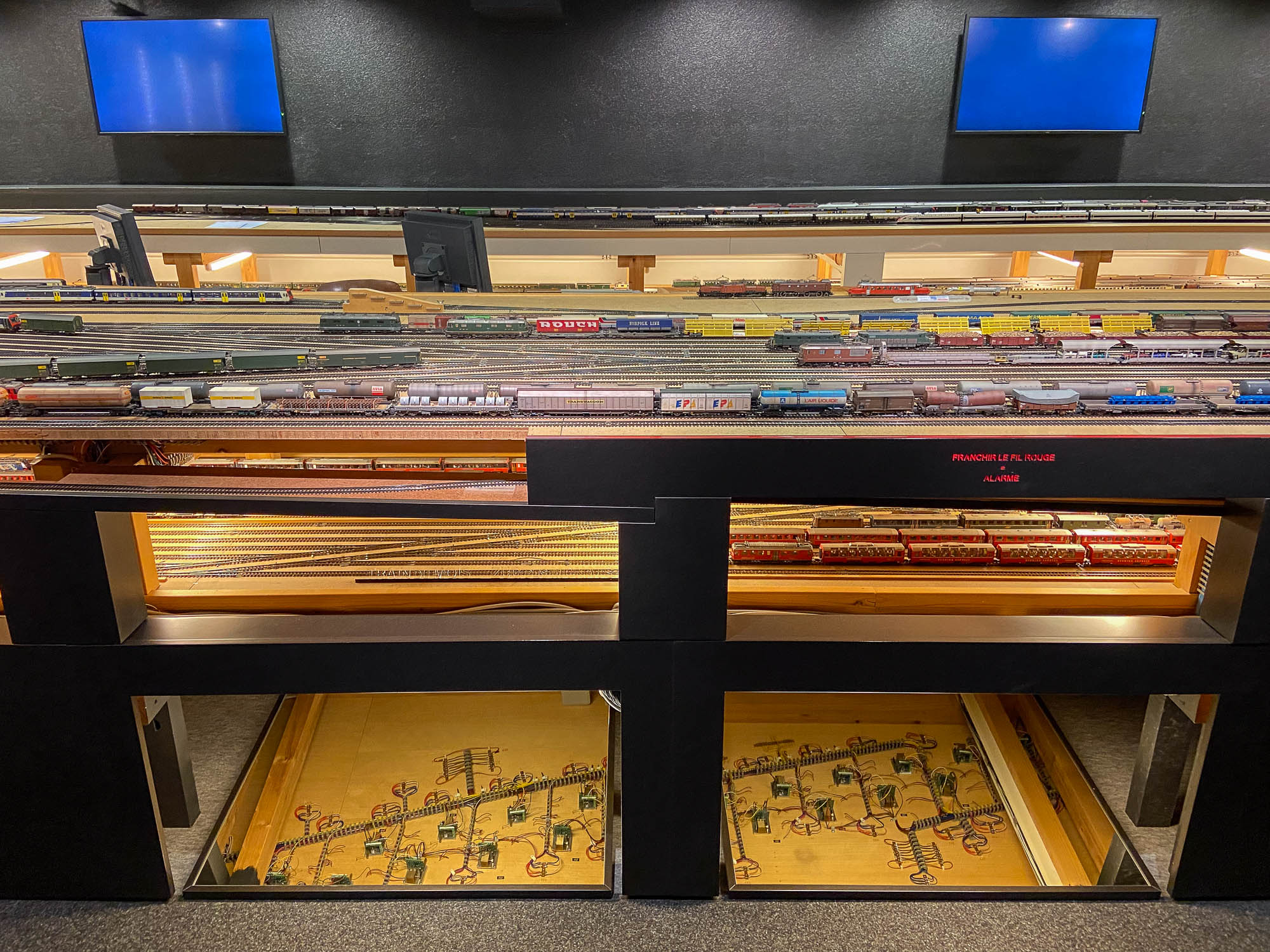

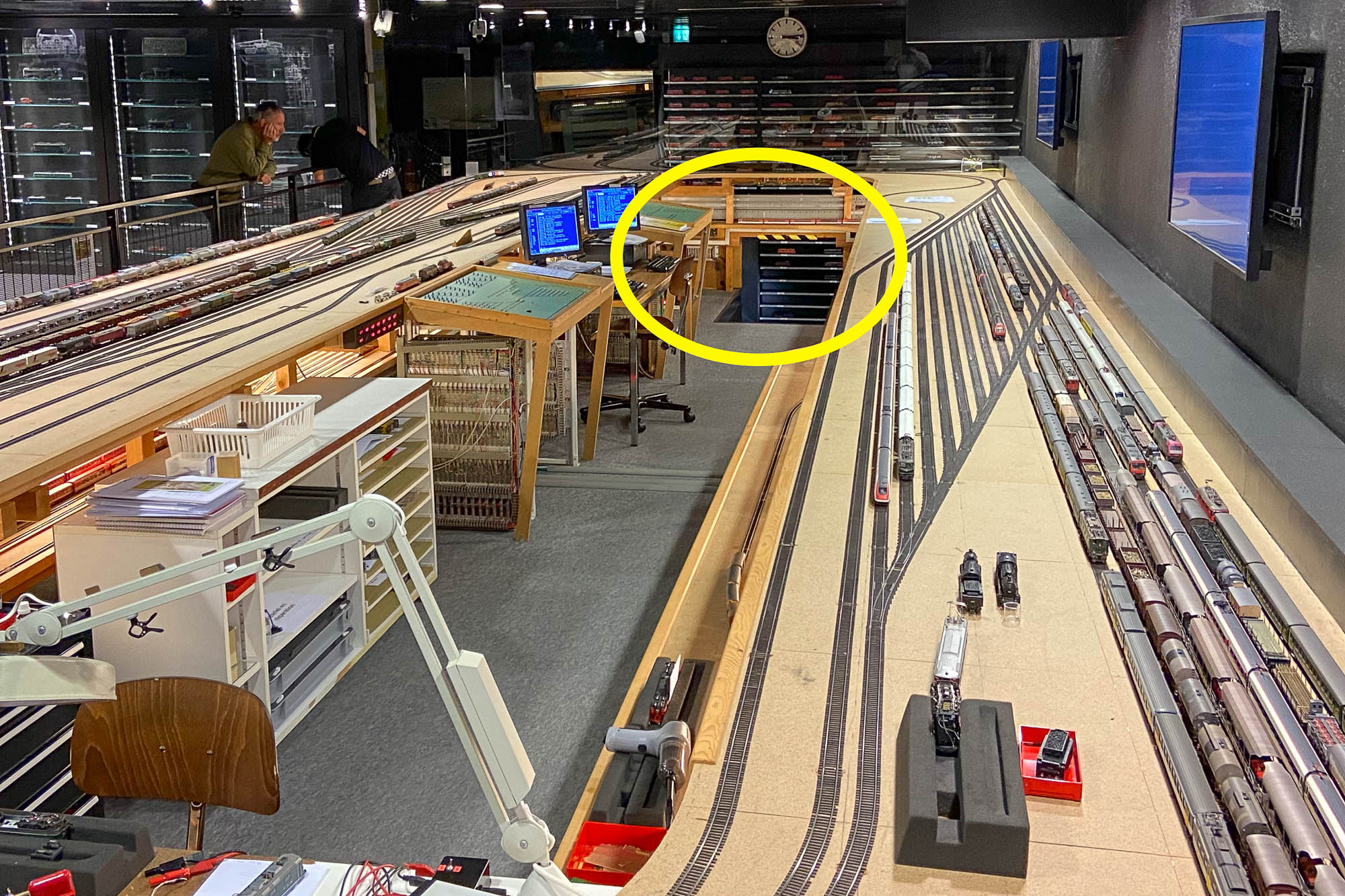

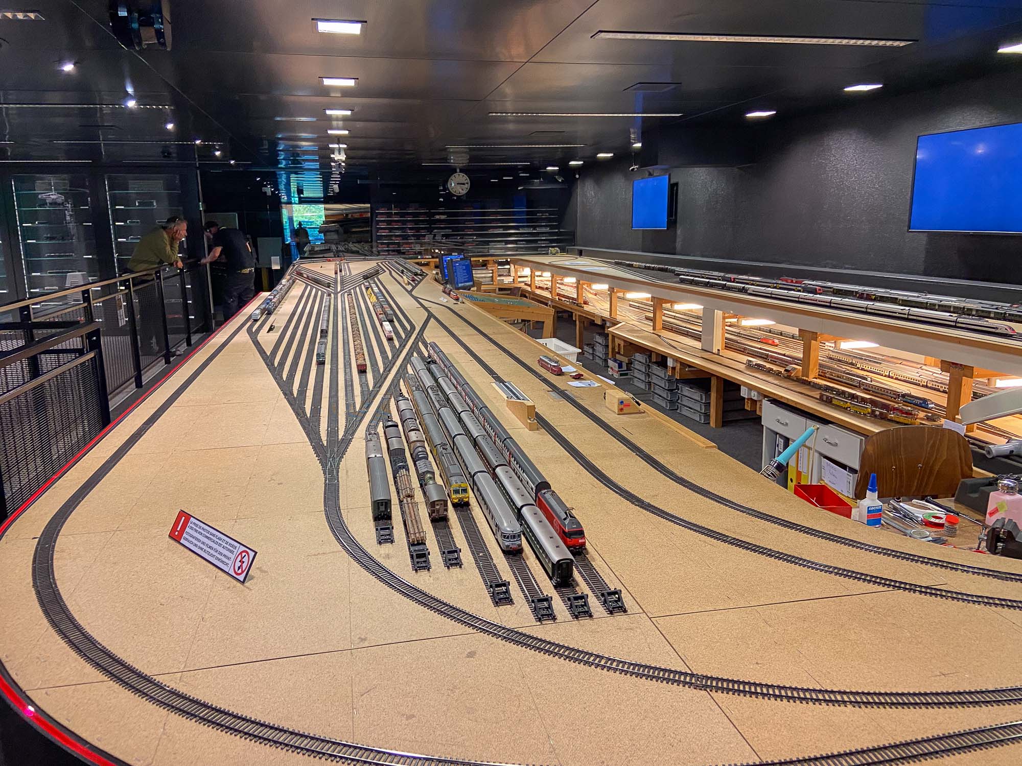

…all’ora stabilita (in sede di prenotazione, o come nel mio caso la prima utile) un addetto vestito da capo stazione controlla i biglietti (di cartone spesso replica dei biglietti di una volta) e fa accedere alla prima stanza: un “mini” cinema dove viene proiettato un filmato (in francese) che descrive la concezione del plastico e le tecniche utilizzate nei 17 anni della sua costruzione.
Terminato il video si entra finalmente in un ampio locale dove si trova una gigantesca doppia stazione nascosta.
Al centro un’area di manutenzione dei rotabili.
Due specchi sono posati a terra per poter mostrare impianto elettrico e motori che azionano i deviatoi…

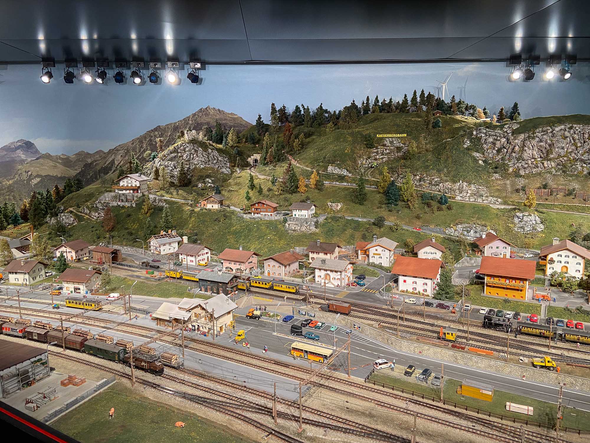

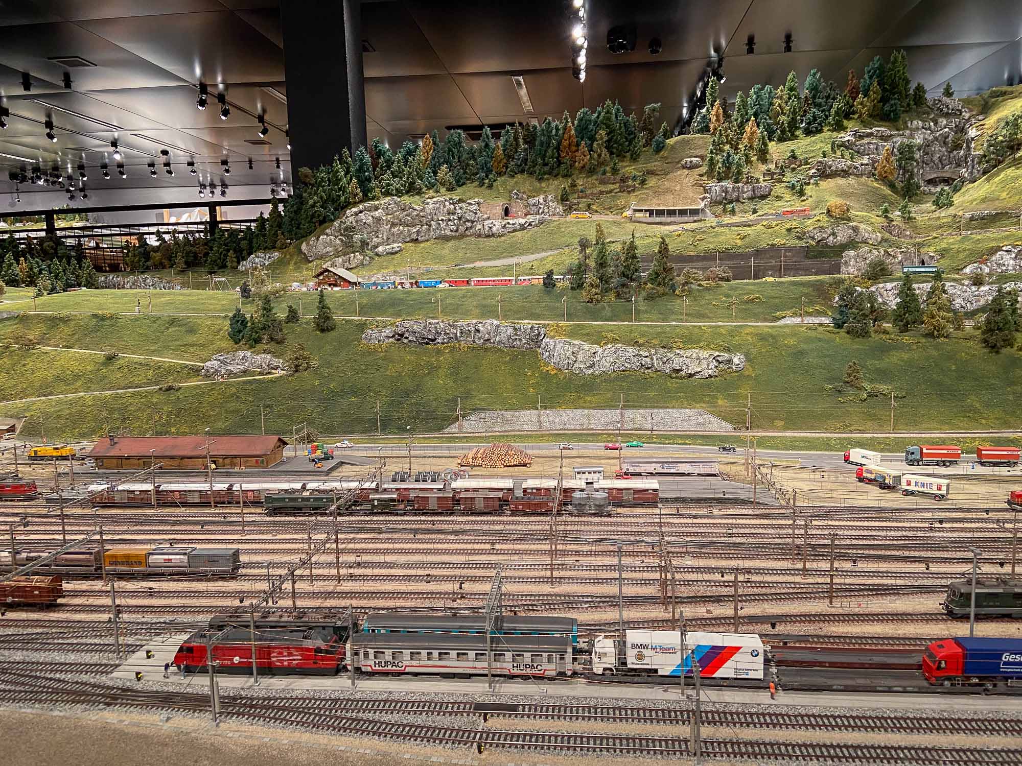

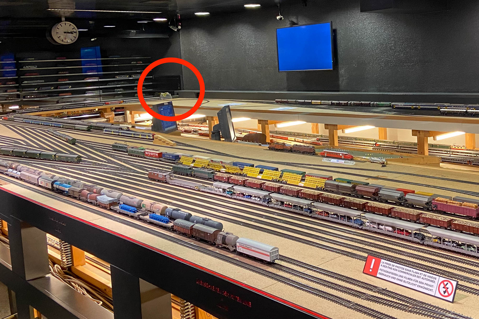

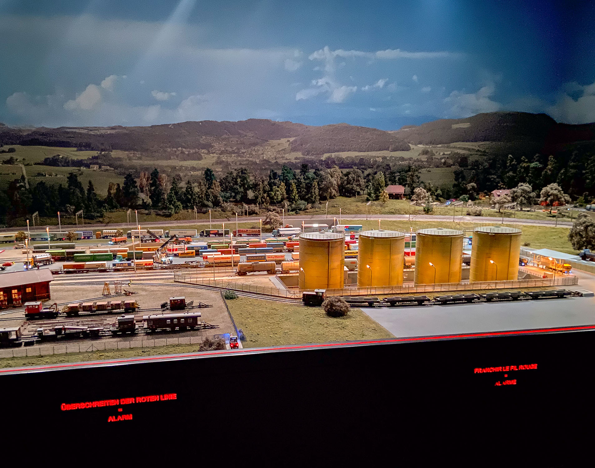

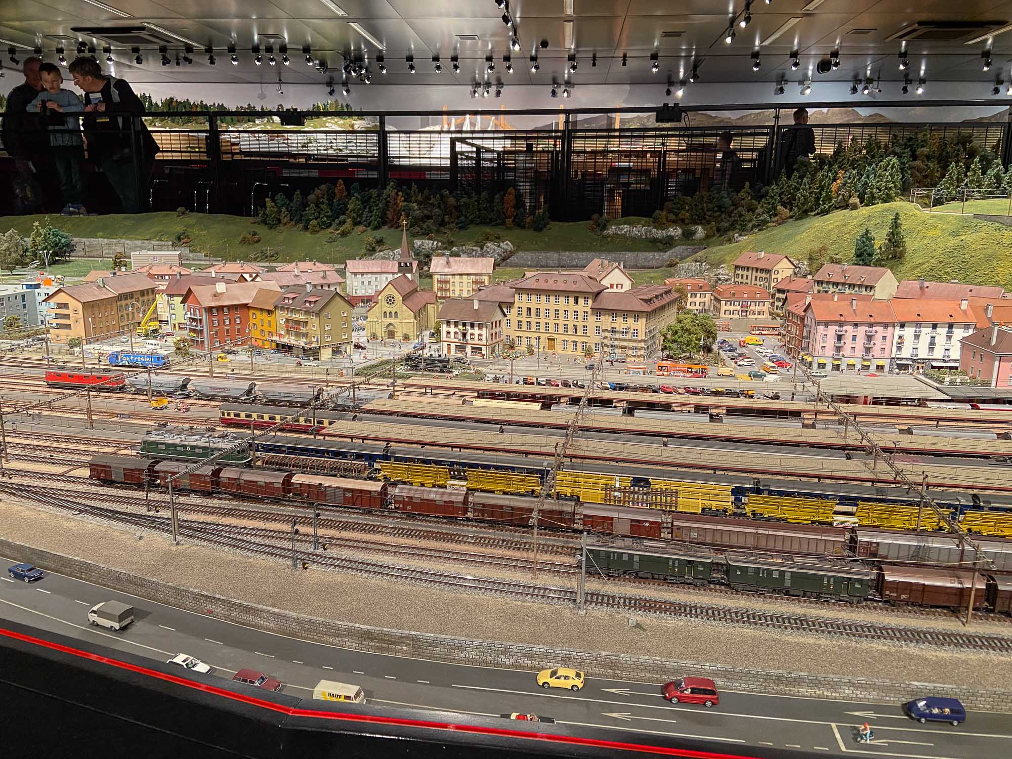

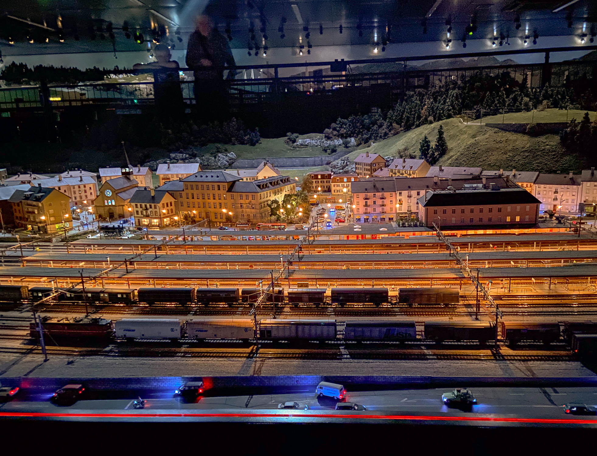

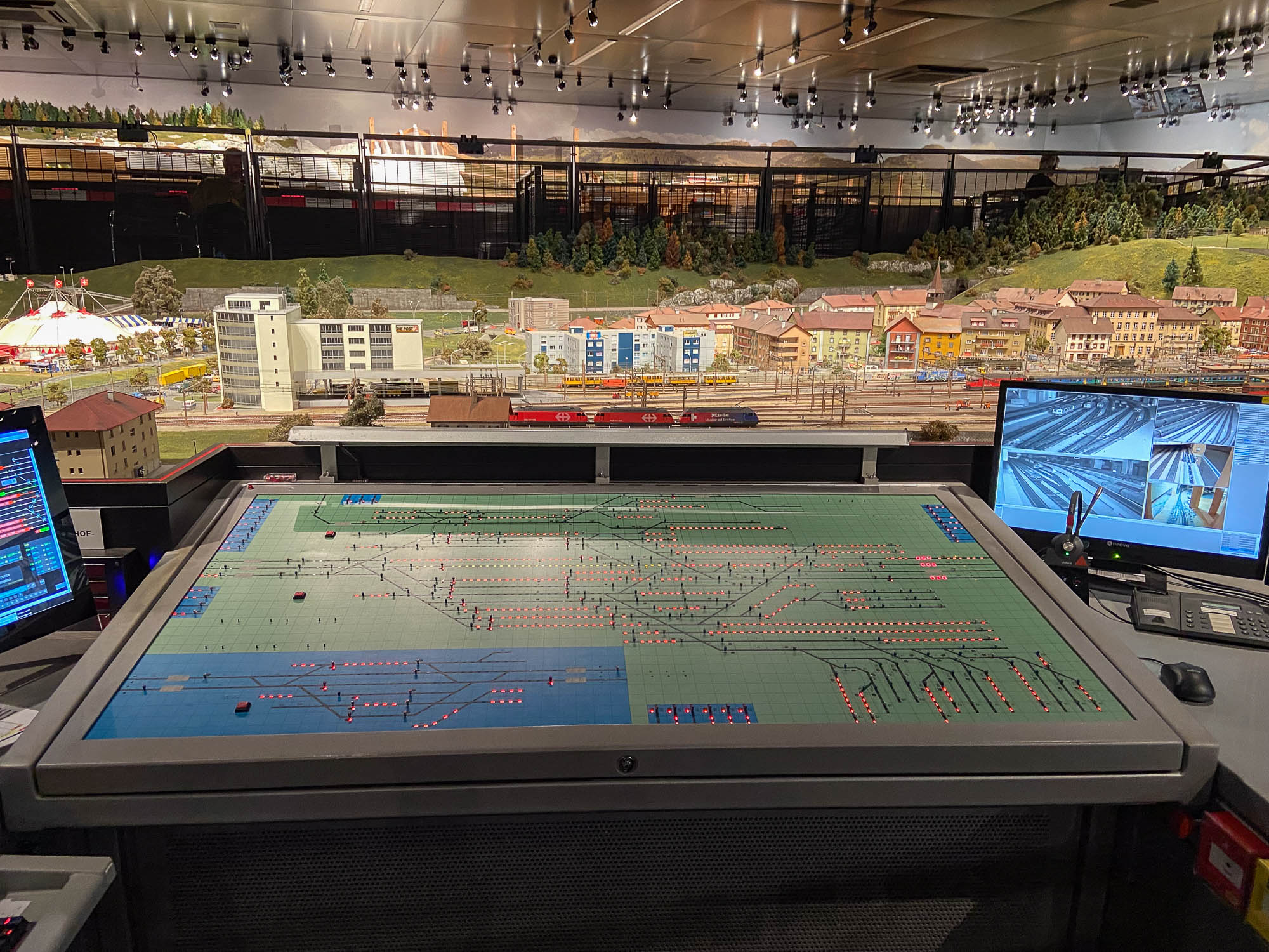

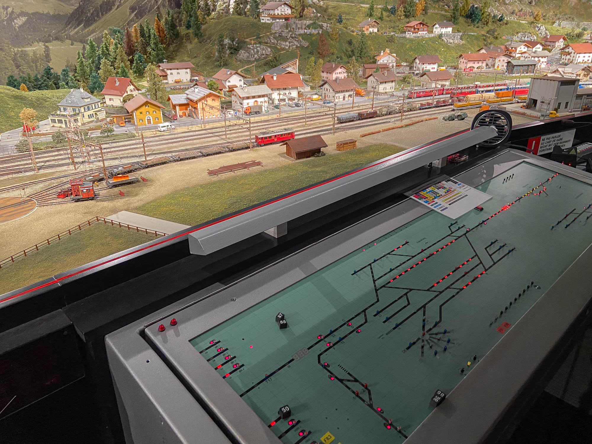

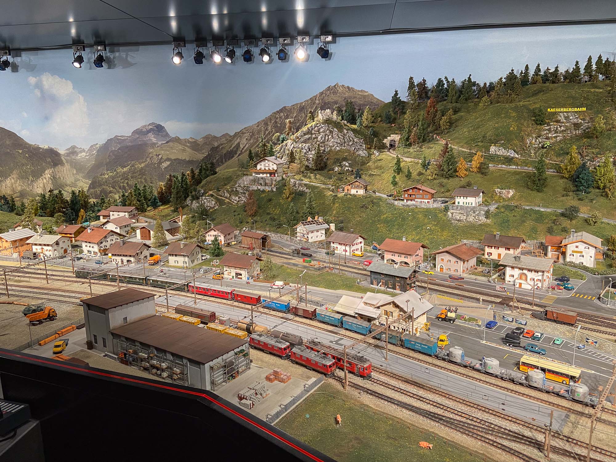

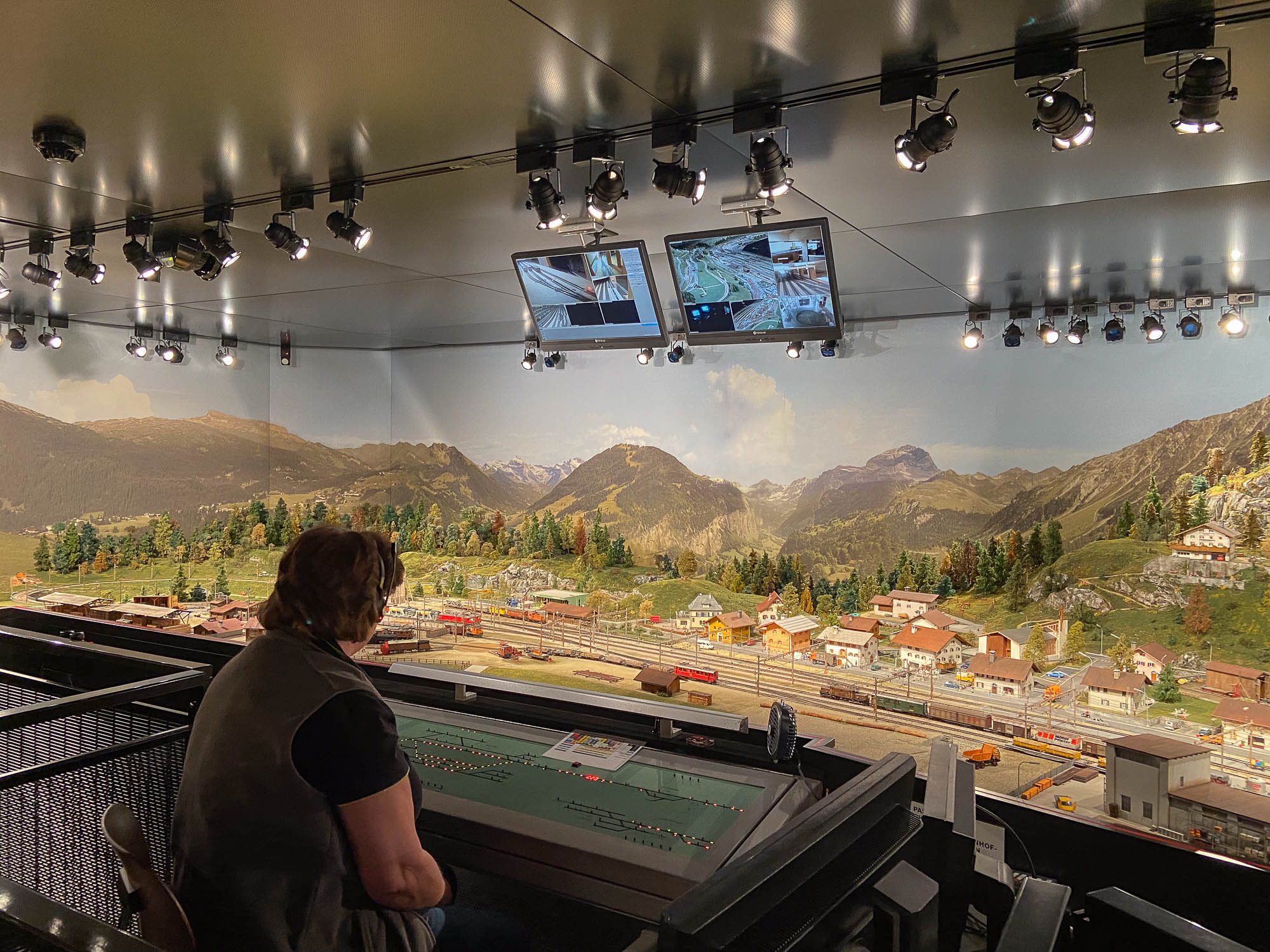

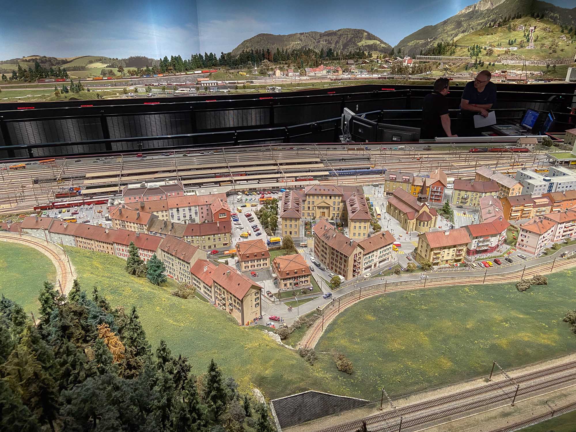

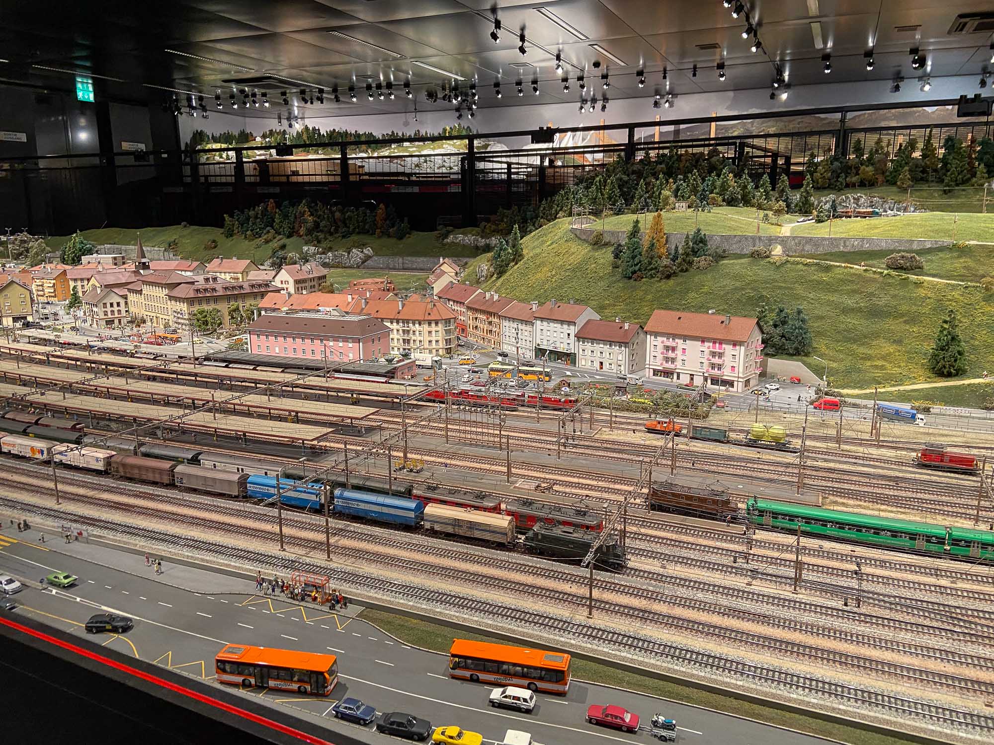

…a quel punto si può salire al primo piano dove si trova la porzione più importante dell’impianto.
La stazione di St. Jakobstadt e la postazione di comando della parte a scartamento normale sulla sinistra

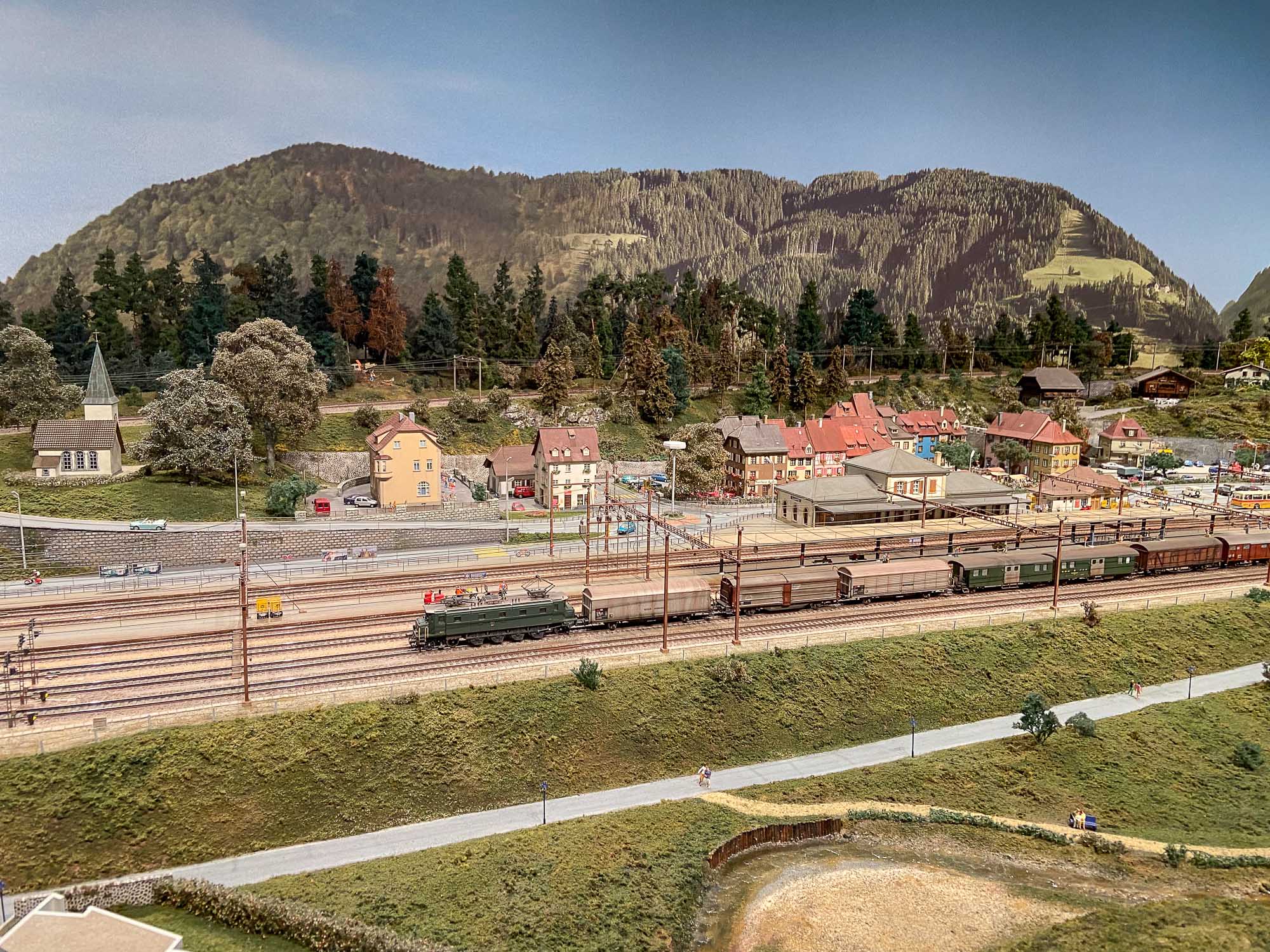

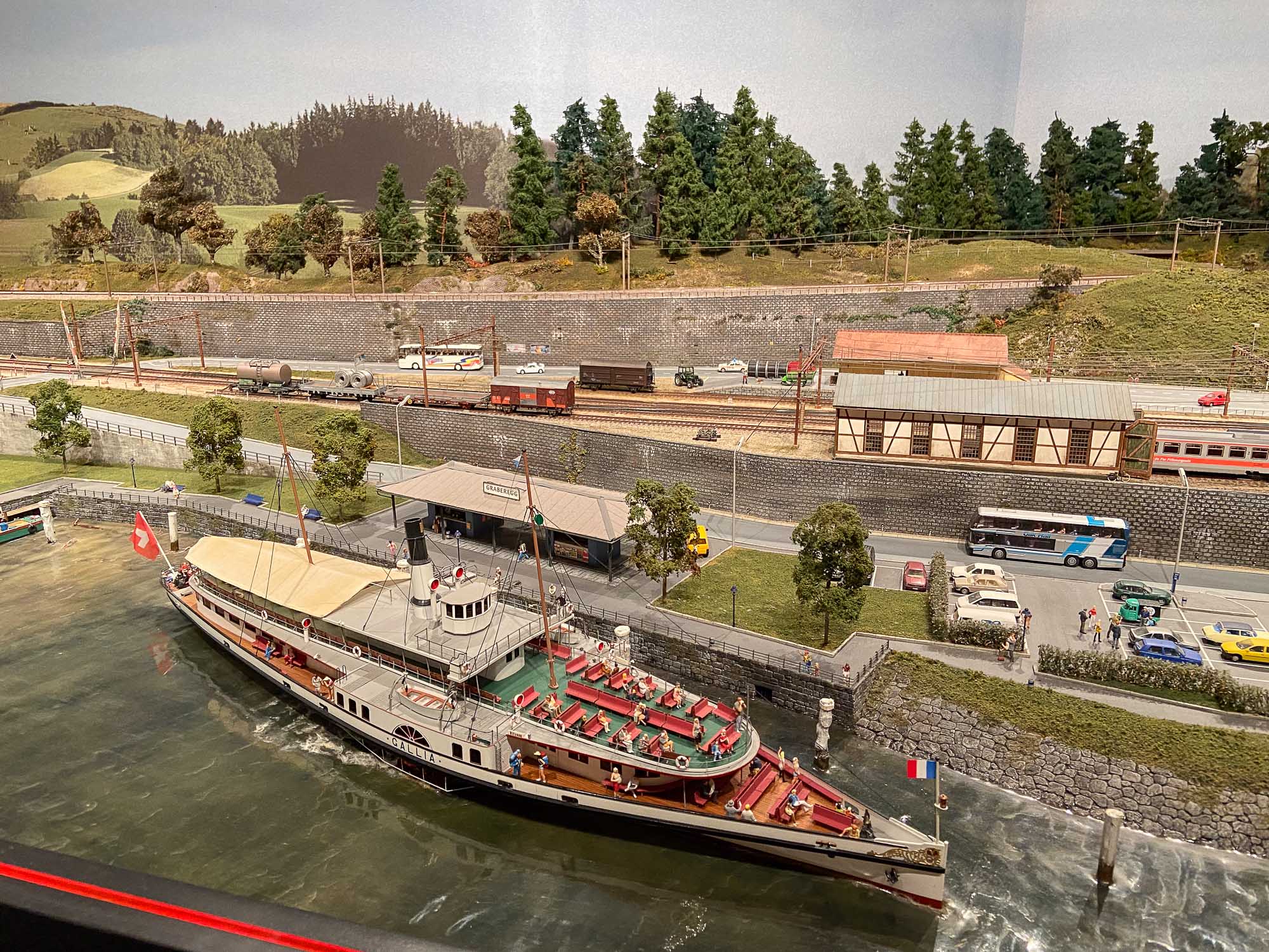

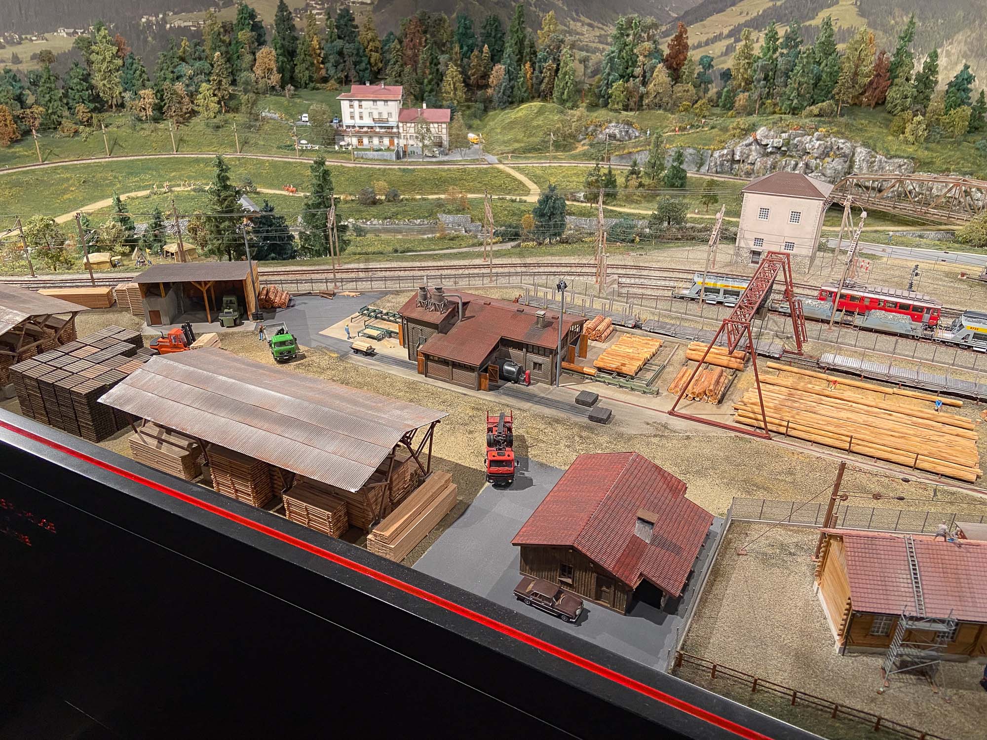

…poi una seconda stazione e una lunga linea sulla destra…

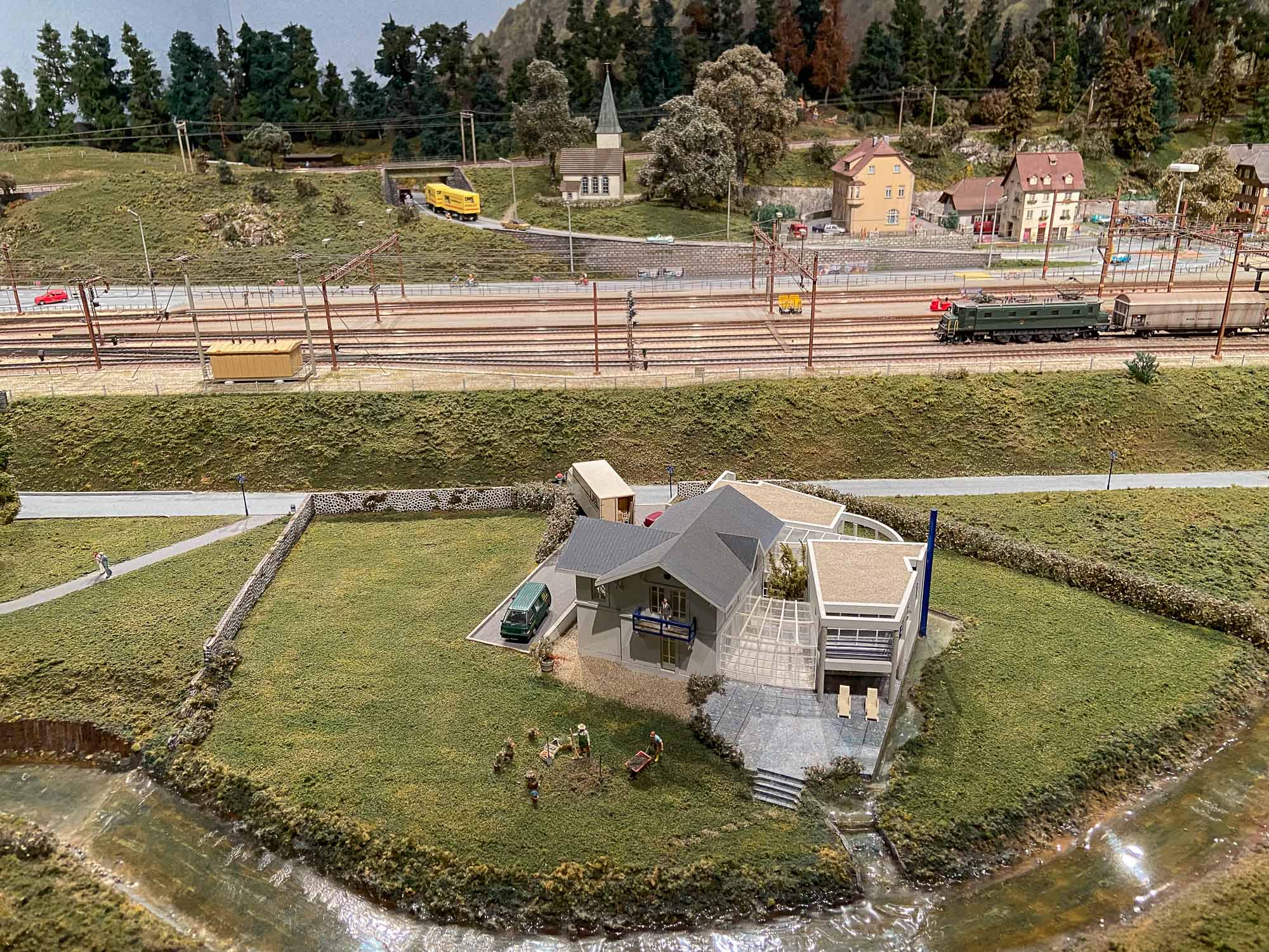

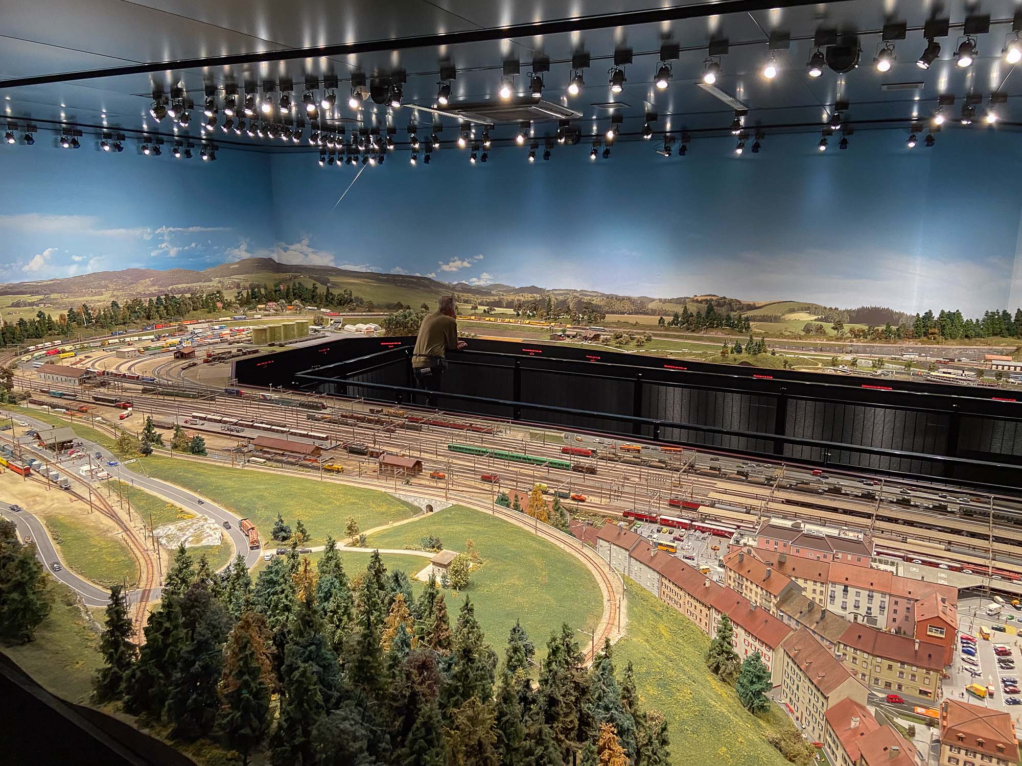

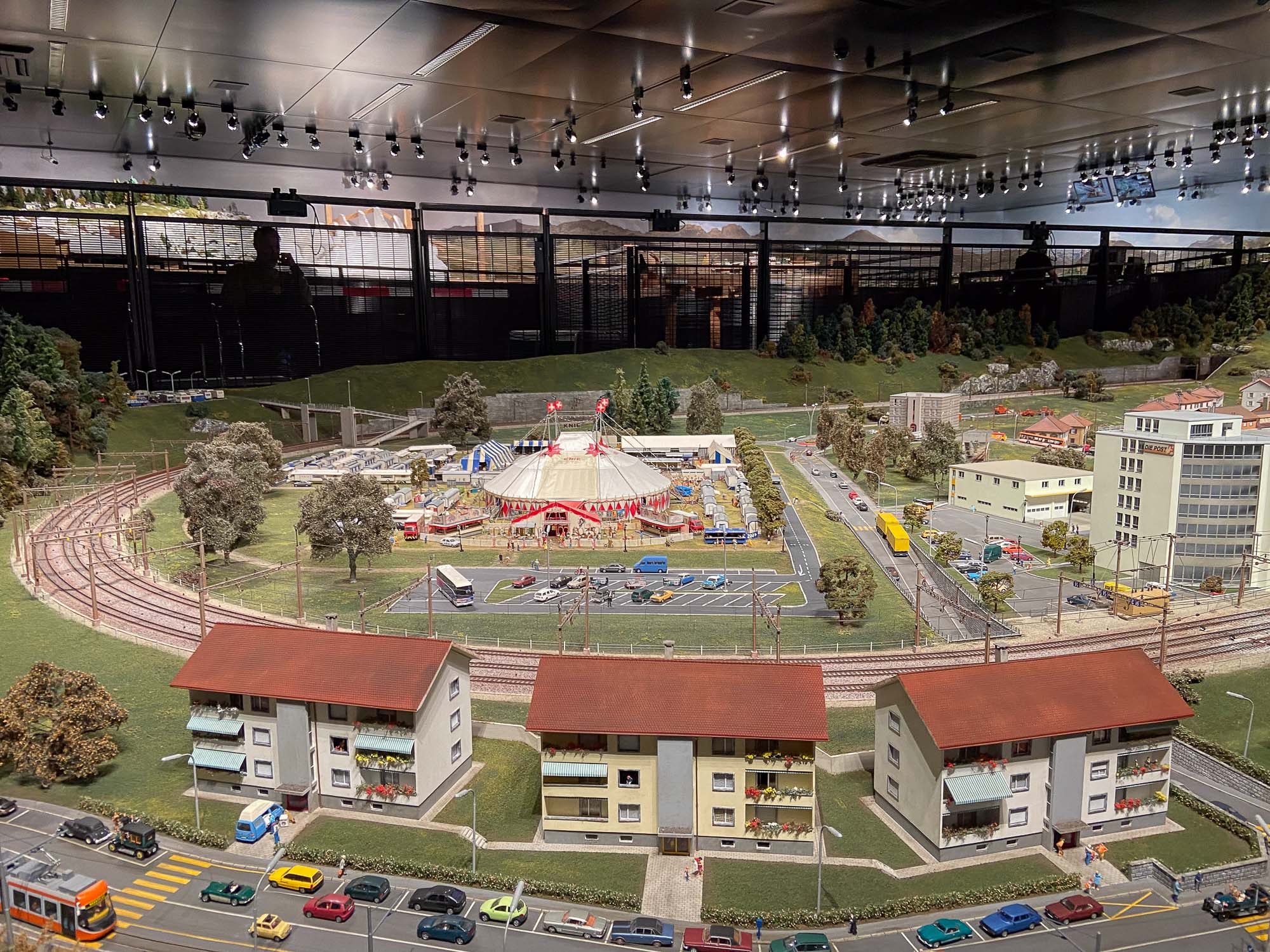

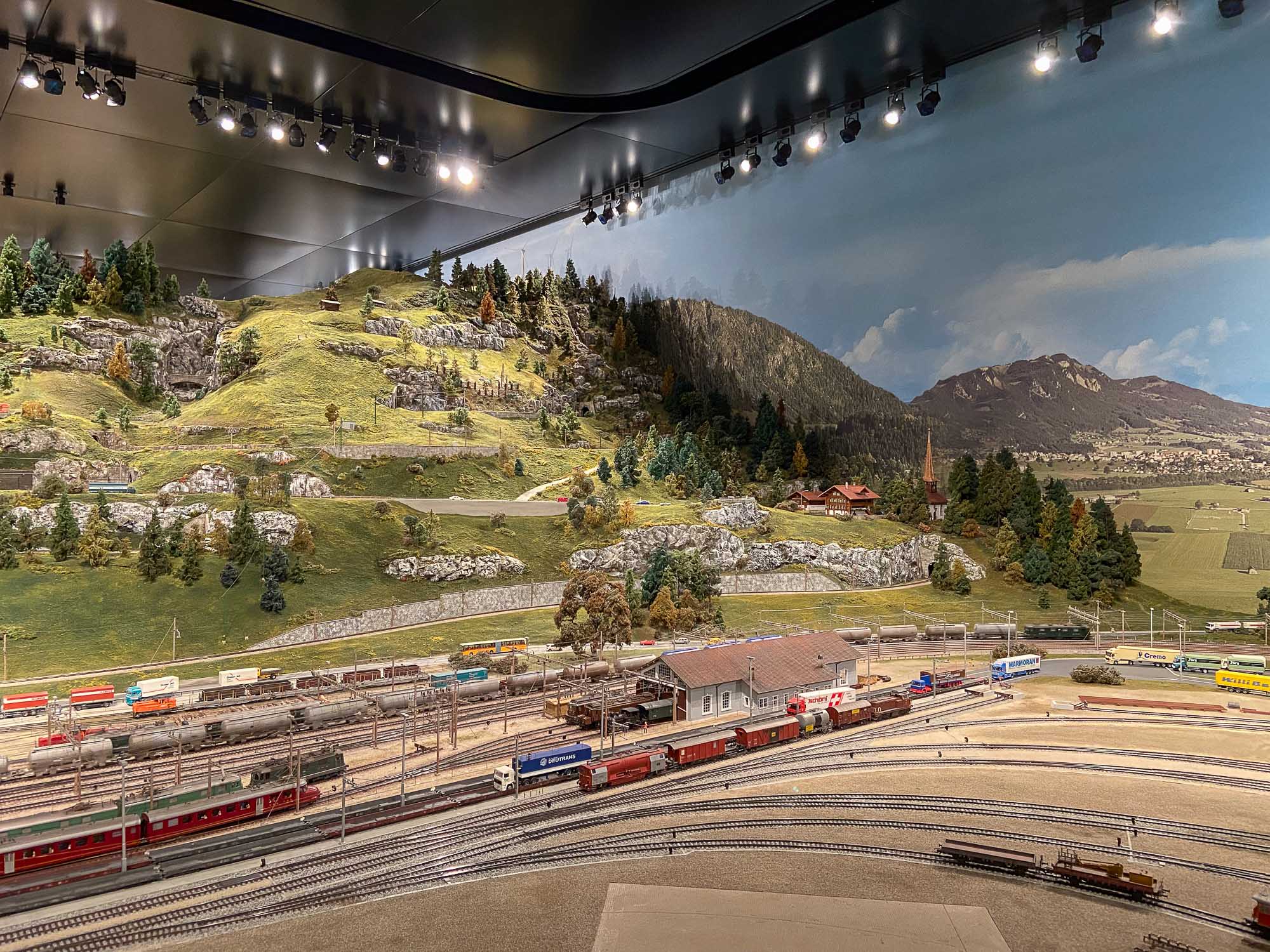

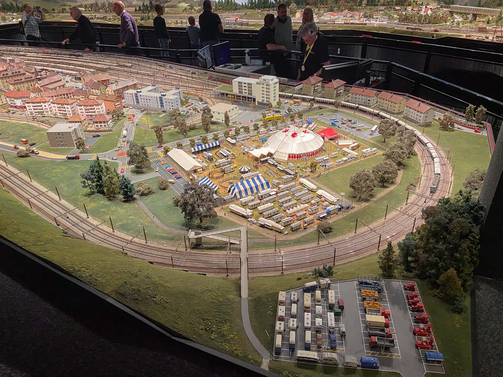

…la visita prosegue salendo al secondo piano dove sulla destra si può ammirare dall’alto il plastico al primo piano…

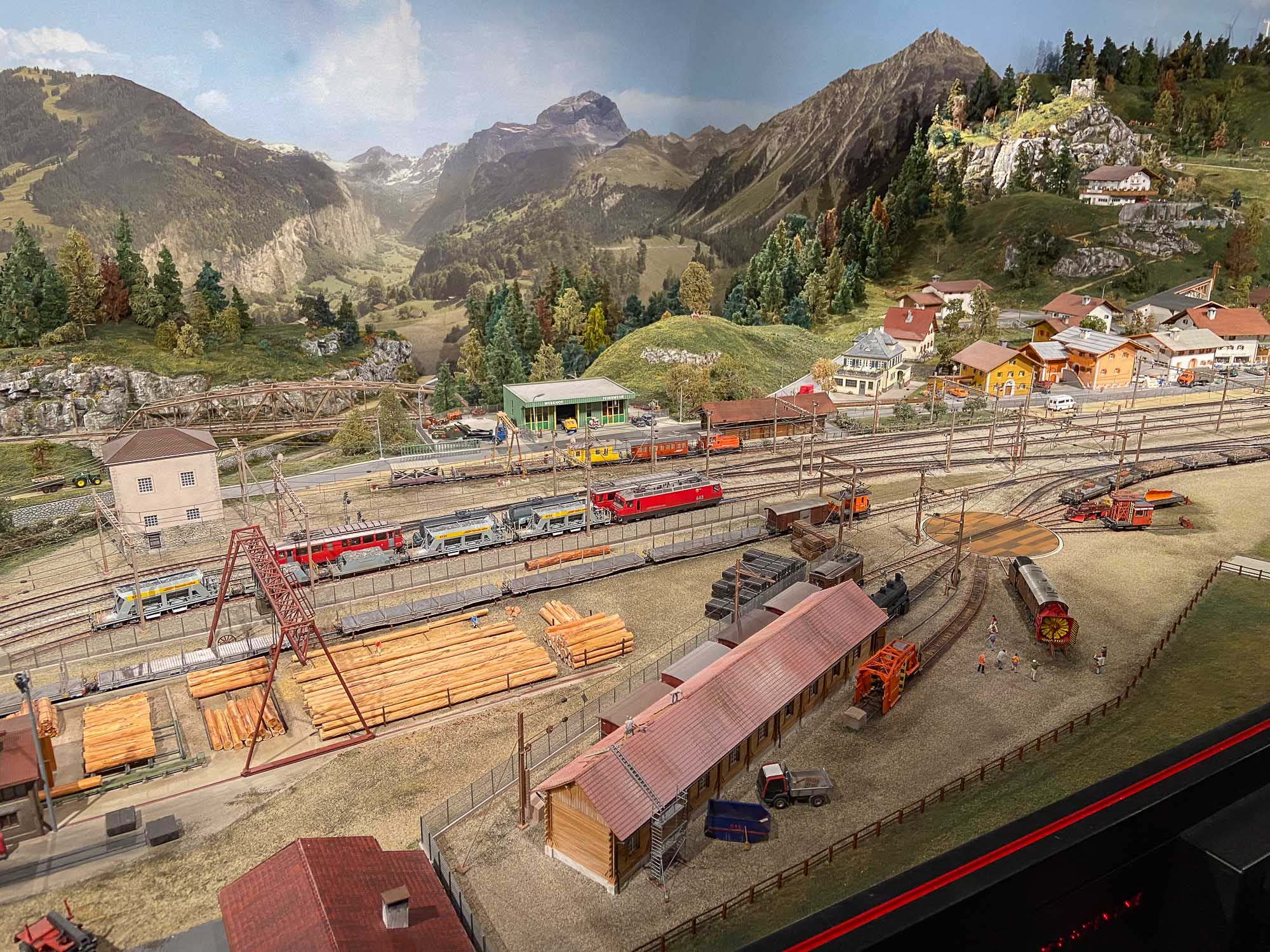

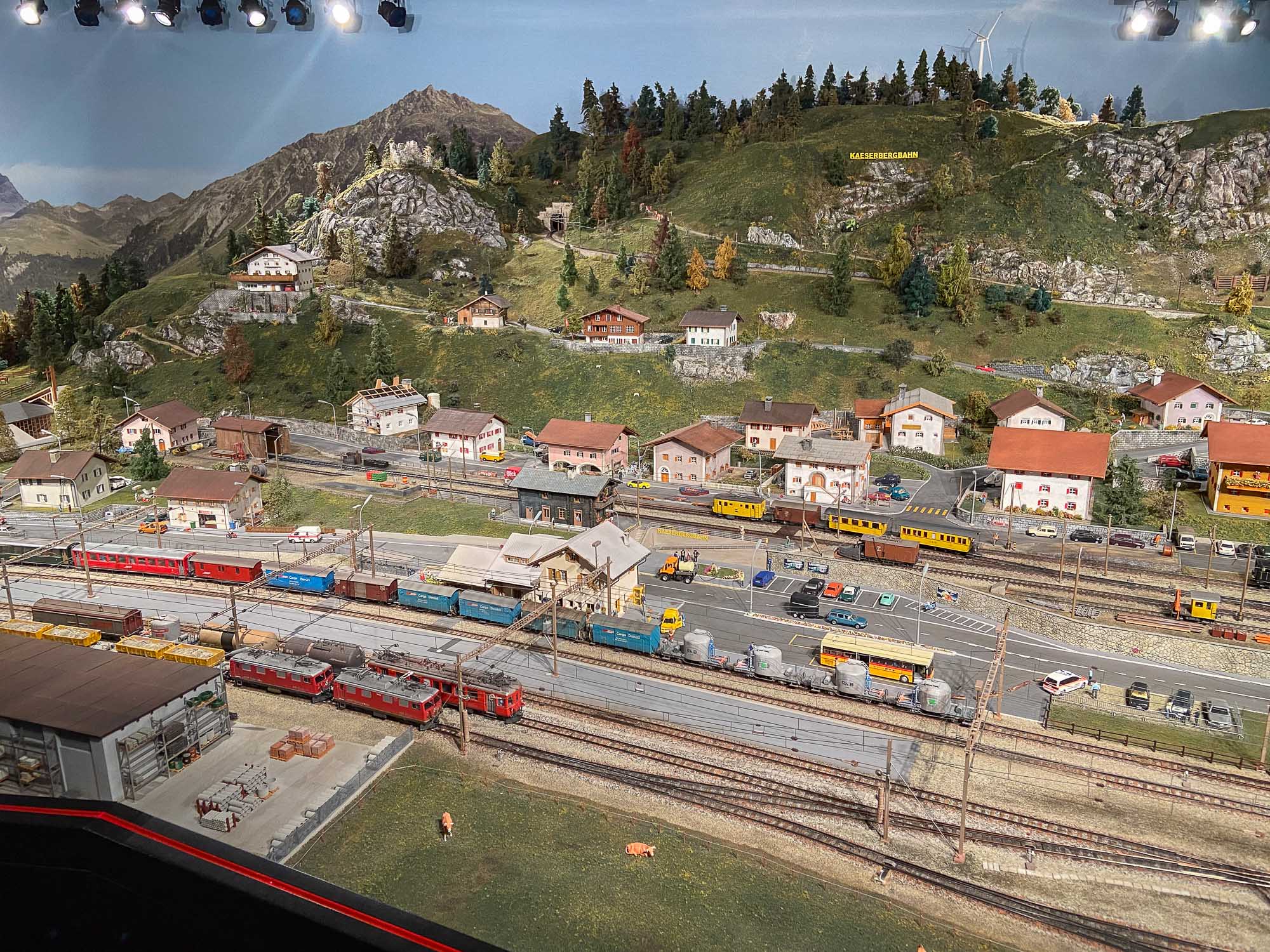

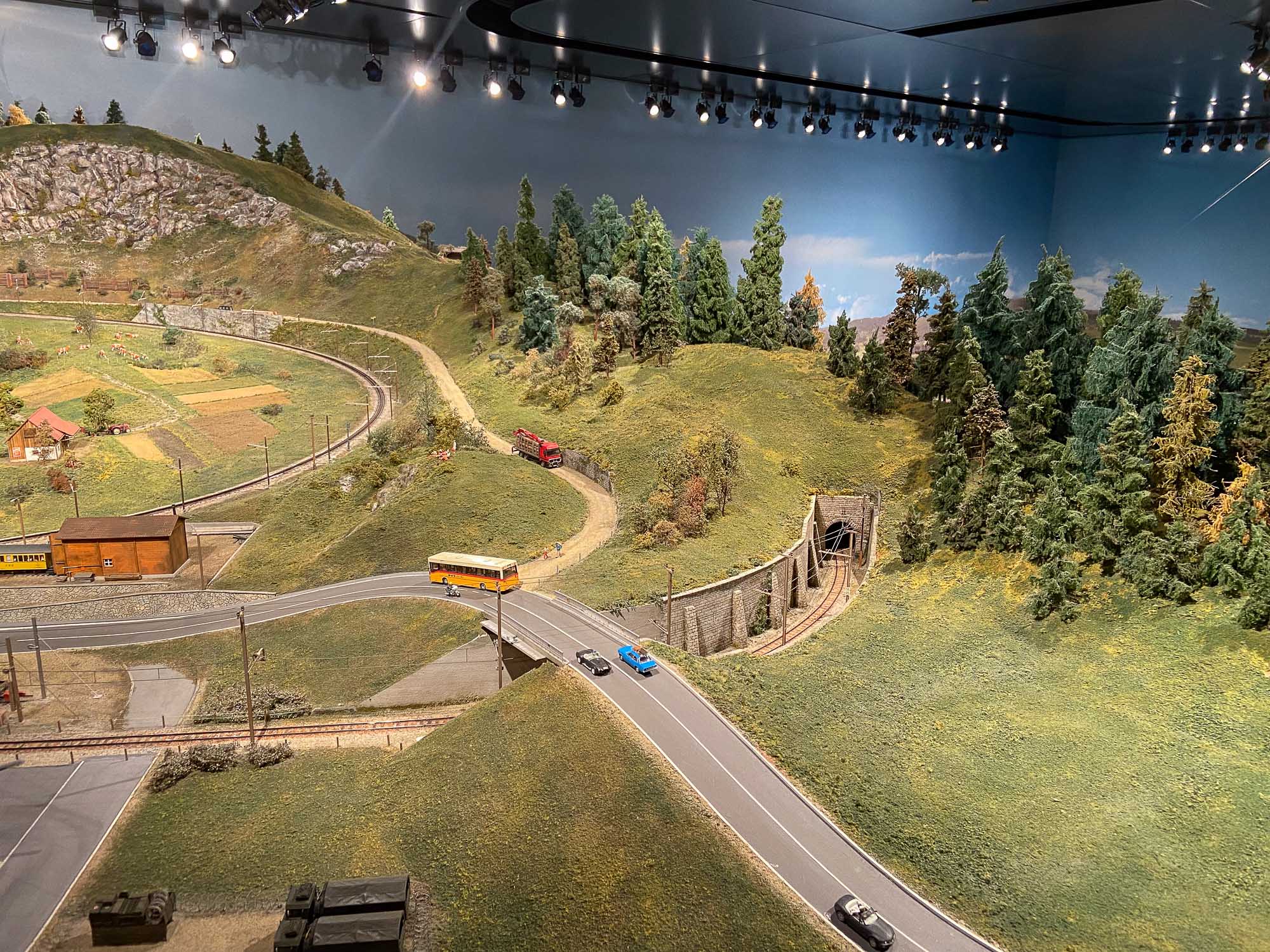

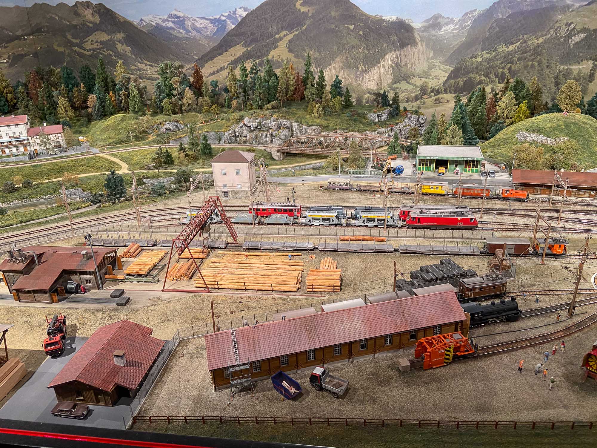

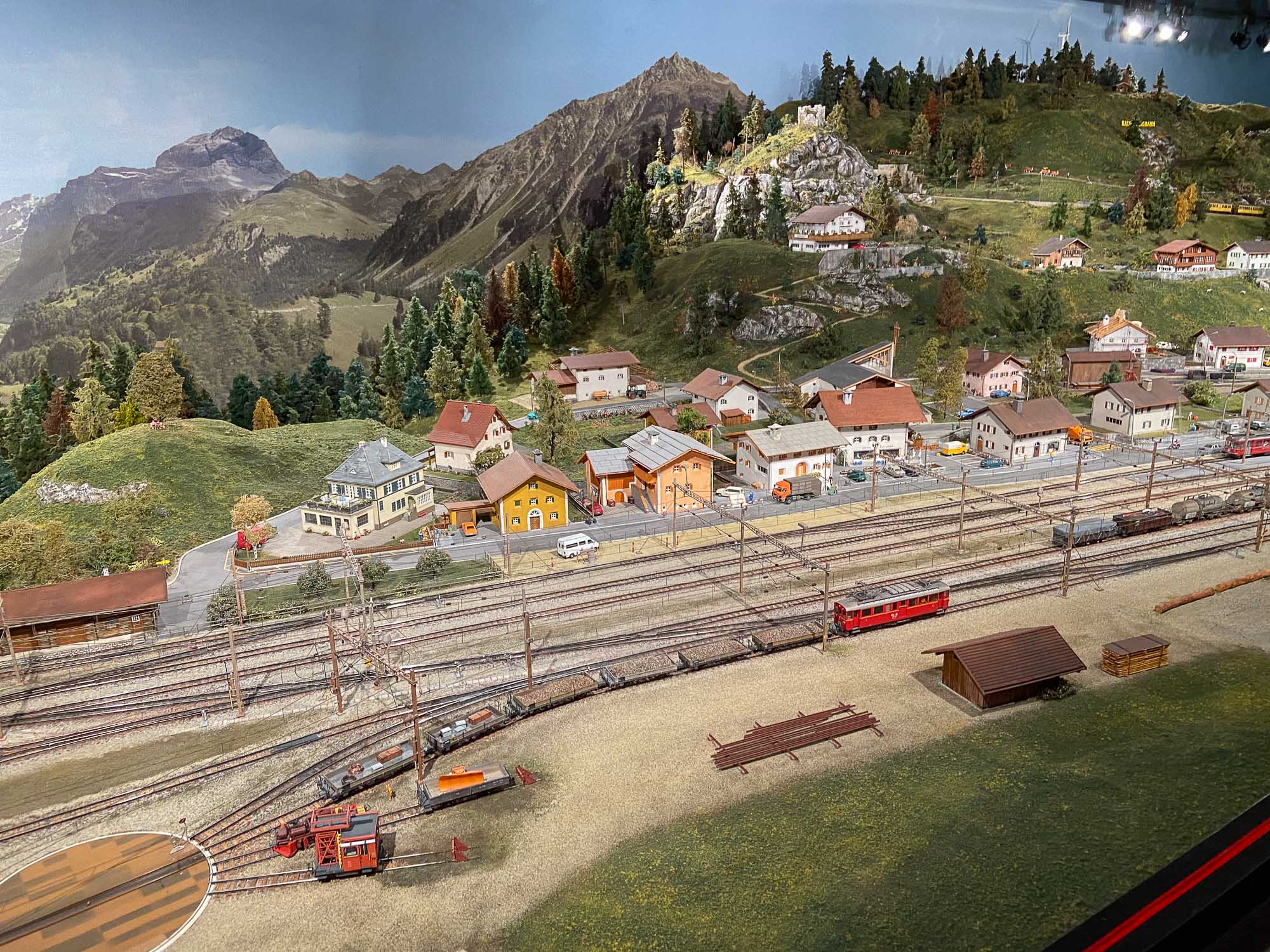

…per poi arrivare alla stazione di Kaeserberg.
Qui si trova anche la seconda postazione di comando (per le due linee a scartamento ridotto)…

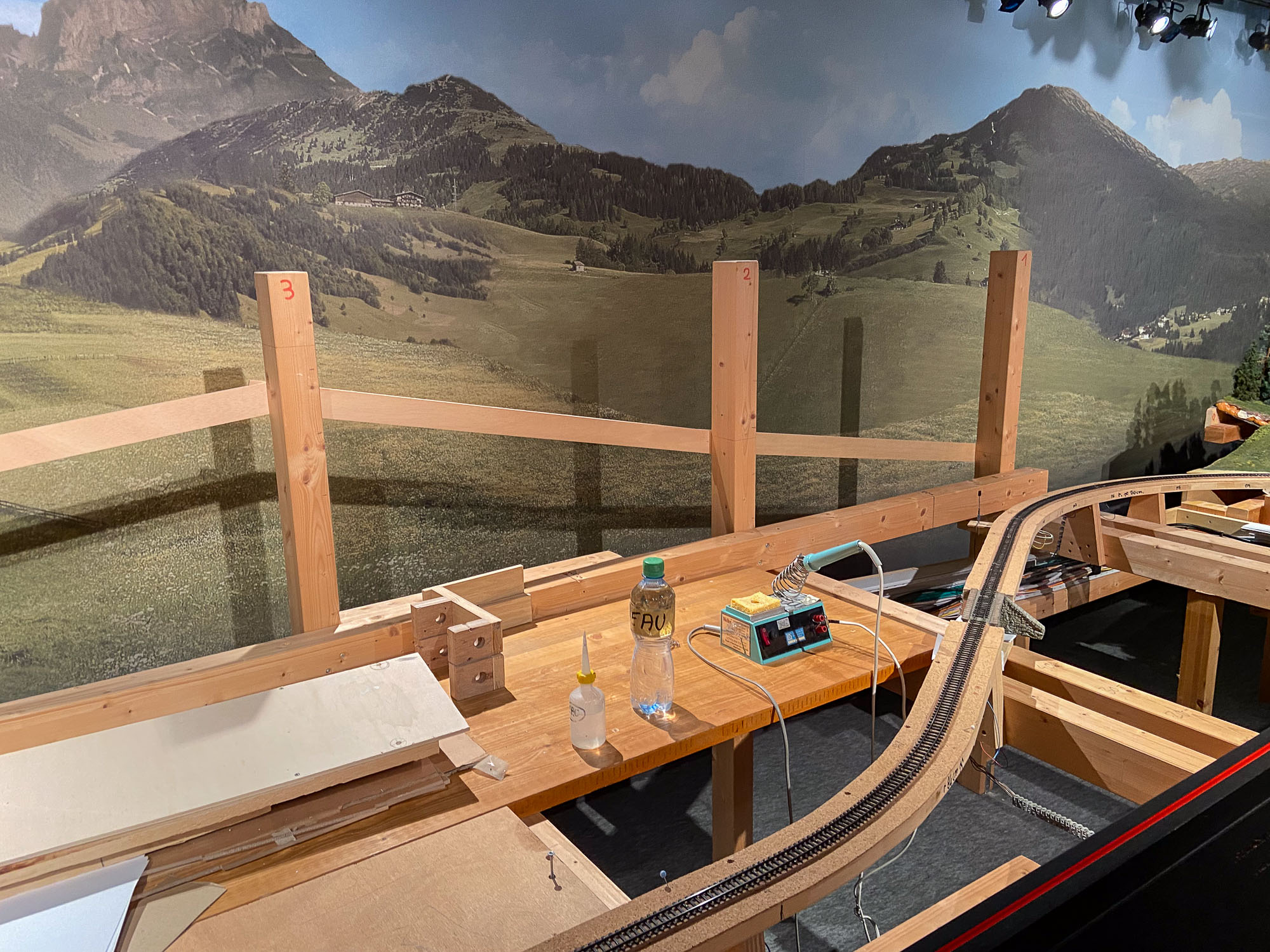

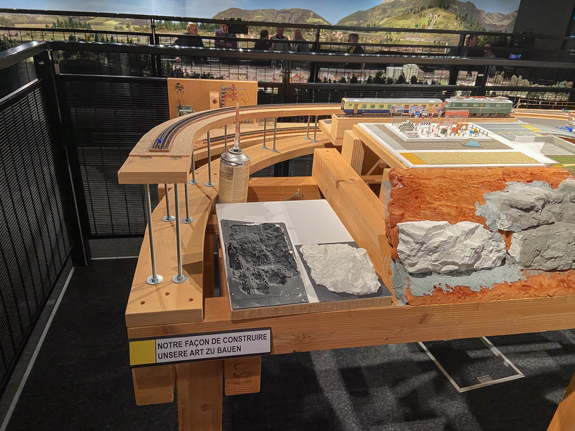

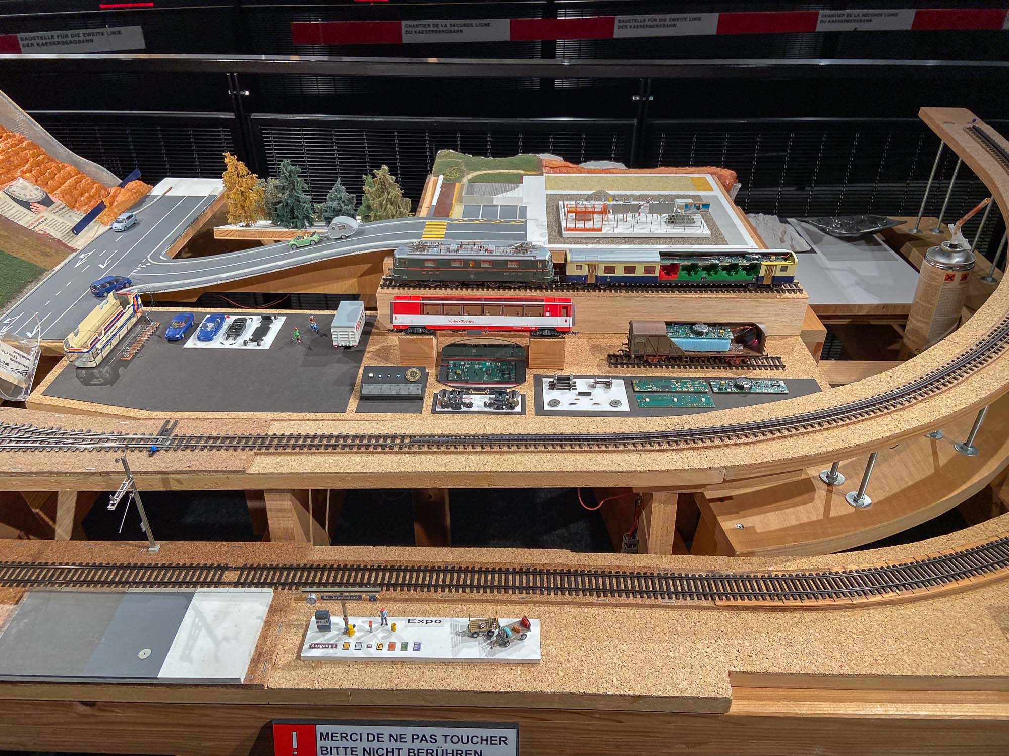

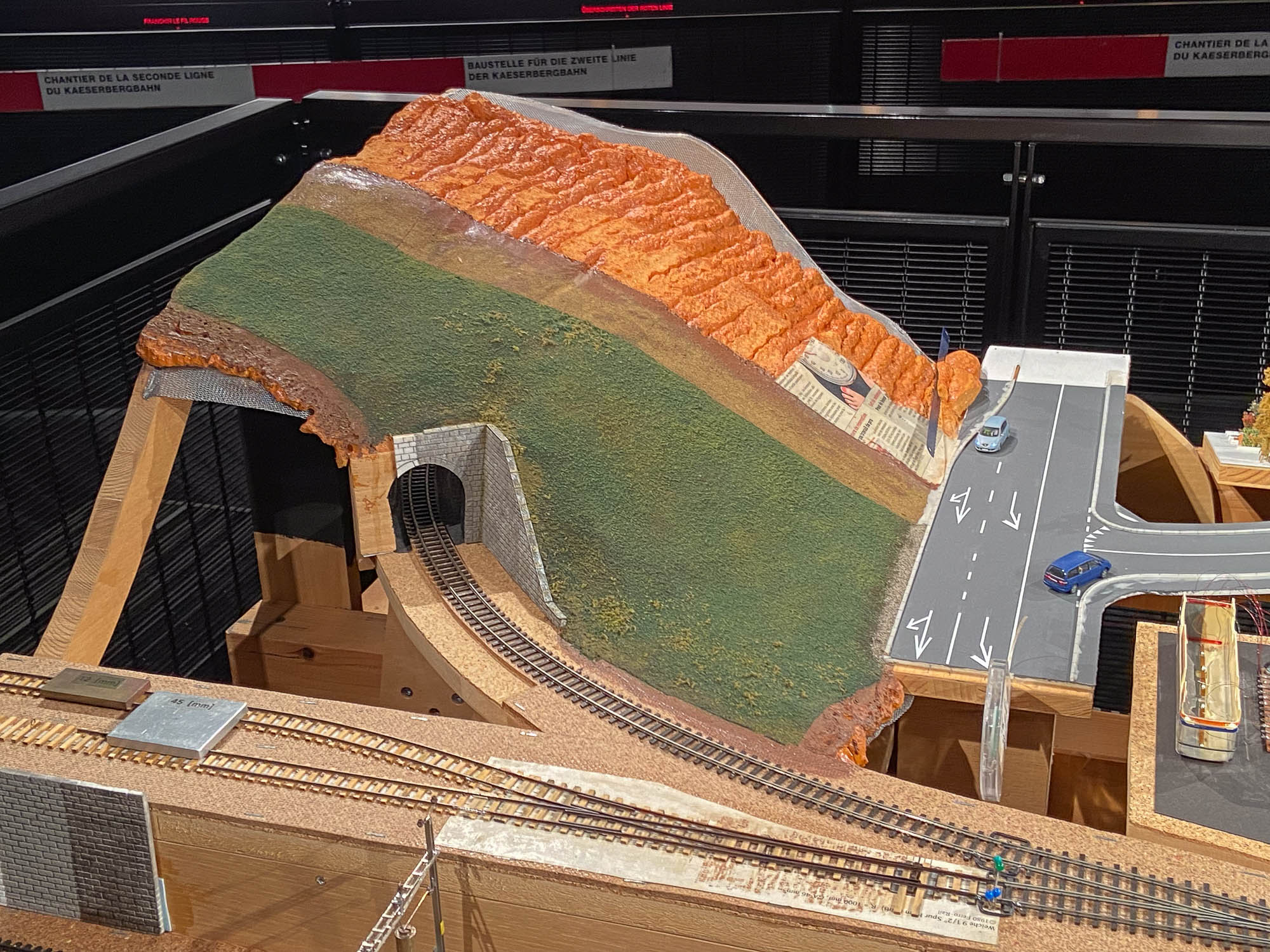

..al secondo piano, sulla destra, c’è anche una parte di impianto tuttora in costruzione.
Viene utilizzata anche per mostrare alle scolaresche in visita le tecniche costruttive adottate…

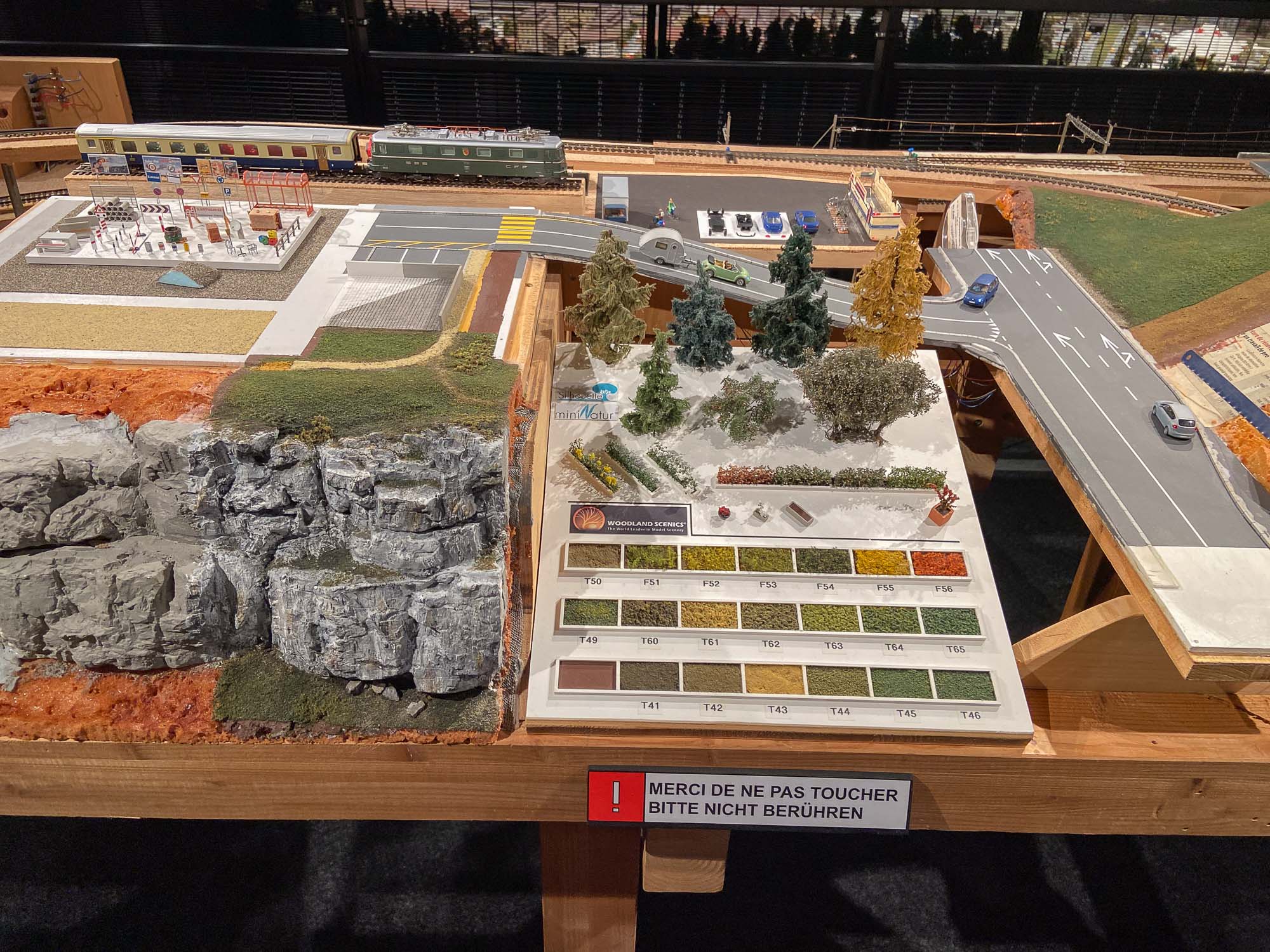

…sempre con finalità didattiche al centro del secondo piano c’è una sorta di “isola” dove sono mostrate in sezione parti del plastico, dei rotabili, dell’impianto elettrico e alcuni dei materiali utilizzati…

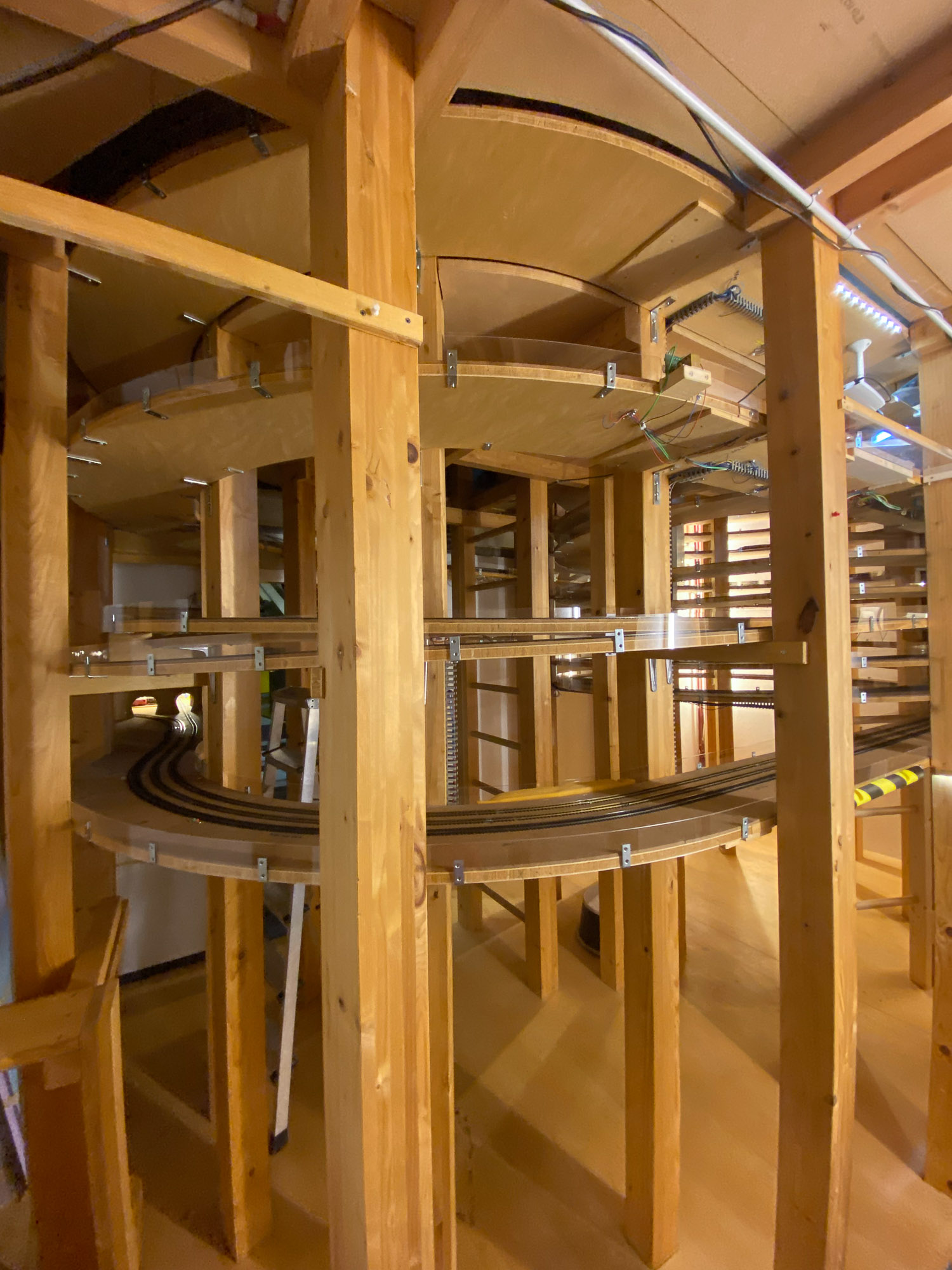

Dopo un paio di domande da parte mia uno degli addetti al funzionamento del plastico ha capito il mio interesse per la tecnica costruttiva e mi ha invitato a vedere le parti normalmente non visitabili.
Passando da una piccola porta si entra nell’area dove si trovano le elicoidali che collegano i vari livelli.
La più imponente si compone di 14,5 giri, è alta 2,40 metri e lo sviluppo completo è di ben 134 metri!

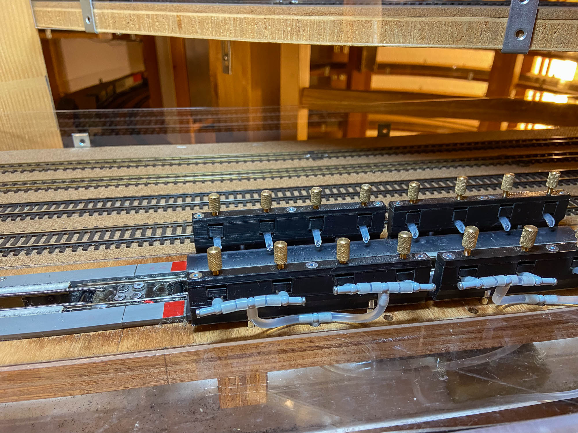

Il tecnico ha riferito di una eccessiva delicatezza dei deviatoi e che oggi sceglierebbero Peco.
I motori dei deviatoi vengono mostrati nel video introduttivo.
Sono del tipo a movimento lento e completamente in ottone.
Credo auto-costruiti ma mi sono dimenticato di chiederlo.

Mi sono state chieste informazioni circa la modalità di accesso alla parte nascosta del plastico.
Come già scritto, la stazione nascosta principale fa parte della visita.
E' al piano terra dell'edificio e vi si accede subito dopo la proiezione del filmato introduttivo, prima di passare al primo piano dove c'è il plastico vero e proprio.
Alla sinistra di questa stazione “nascosta ma visibile” inizia una scala di servizio per scendere al piano -1.
L’accesso è chiuso da un cancello.
Sulla parete un'enorme vetrina piena zeppa di locomotive.
A metà della discesa c'è l'accesso per il personale per l'area al centro della stazione “nascosta ma visibile” dove, tra le altre cose, si fa la manutenzione ai rotabili (prima foto - ovale in giallo).
Proseguendo la discesa c'è una porta di cui si intravvede la parte alta nella seconda foto cerchiata in rosso.
Questa porta conduce alle stanze di servizio dove si trovano le elicoidali e le altre stazione nascoste (davvero nascoste).
Da qui poi si raggiunge l'enorme laboratorio
(che non ho fotografato ma, credetemi, c’è ogni genere di utensile e materiale).
Immagino che il personale abbia un accesso differente per entrare direttamente in laboratorio dall’esterno, senza passare dalle elicoidali come ho fatto io.
[104]
Luca - 4S - Solis - Bierdorf

Tra l'altro c'è un sensibilissimo sistema di allarme (quelle luci rosse che si vedono in alcune immagini lo ribadiscono lungo tutto il perimetro) e quindi era impossibile avvicinare di più il cellulare al plastico.
Con un teleobiettivo avrei potuto riprodurre le tante scenette presenti...
