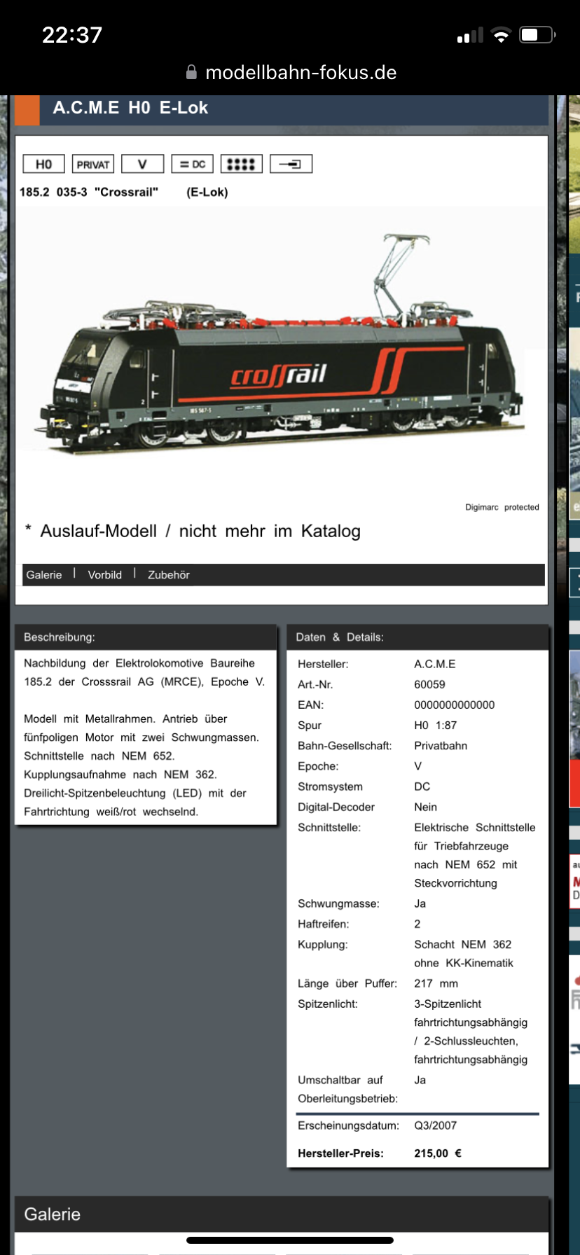

Buongiorno, sono stato alla fiera di Verona ieri e ho acquistato una loco ACME 185 567-5 crossrail mrce usata! Non ho trovato in internet notizie su questa loco.... Vorrei anche trasformarla in digitale ma non so quanti pin debba avere il decoder. Qualcuno mi sa dare qualche delucidazione? Grazie

Piko 57472 185 567-5 MRCE Crossrail livrea nera
RailTop 11002 185 567-5 MRCE/Crossrail livrea nera loghi rosso/bianco, 4 pantografi
Roco 62505 185 567-5 MRCE/Crossrail livrea nera loghi rosso/bianco, 4 pantografi
ma ACME!!!??? proprio non mi risulta... [107]
piuttosto...
ACME 60059 185 566-7 MRCE/Crossrail livrea nera loghi rosso/bianco, 4 pantografi
Piko 59542 185 566-7 MRCE noleggiata CFL Cargo, livrea nera, 4 pantografi

A questo punto se è ACME basta trovare il foglietto della ACME 60059.
Poi resta sempre il suggerimento di Senialas, aprire e guardare.

Direi che è un 8 poli (NEM 652)
