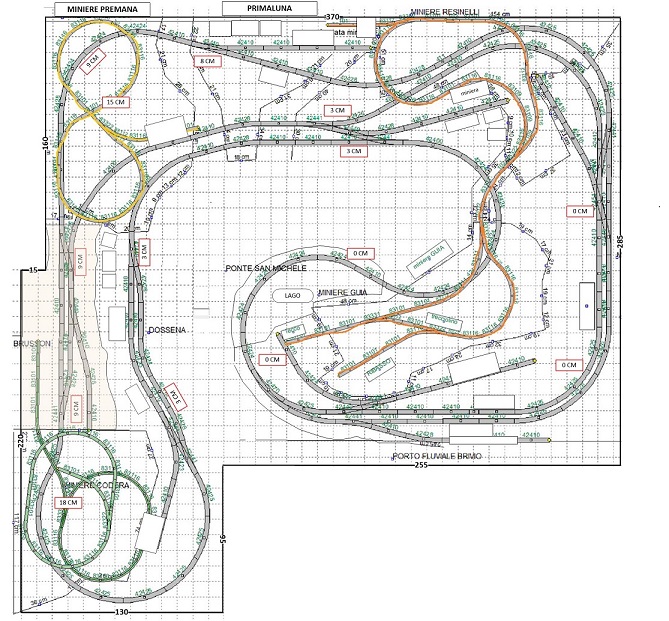

Vorrei sviluppare il progetto utilizzando due scartamenti (uno per le miniere l'altro per la ferrovia di collegamento con le città e il porto fluviale).
in allegato prima bozza con le dimensioni e percorso realizzato in H0 per collegamento delle città e TT per le miniereImmagine

Idea un po’ confusa sugli scartamenti….
Se ho capito bene il plastico sarà in H0, giusto?
Se quando indichi scartamento TT per le miniere intendi scartamento ridotto allora ti suggerisco di verificare la disponibilità di materiale in H0m ( sempre 12mm come il binario in TT).
Altrimenti per le miniere ti suggerisco di valutare lo scartamento H0e (9mm), più adatto ad ambientazioni minerarie ed industriali.

Eugenio dalla presentazione tua al forum deduco che sei agli inizi con questo bellissimo hobby, quindi senza voler "smorzare" i tuoi progetti è bene capire e partire dai fondamentali.
Come ha ben detto Roberto la scala e lo scartamento vanno ben valutati e due scale o due scartamenti diversi sullo stesso impianto vanno ben valutati.
Hai a disposizione un bel locale e dal tuo primo progetto vedo che agevolmente puoi costruire una struttura lungo le pareti.
Hai accennato a due scale sullo stesso impianto, si può fare ma si deve lavorare sulla prospettiva, mentre due scartamenti sulla stessa scala posso convivere sullo stesso piano.
Tutte le scale hanno gli scartamenti ridotti, anche nella scala TT e di sicuro la scala 1:120 con gli spazi che hai a disposizione permette di stendere un gran bel impianto.
Parti da un'ambientazione un poco complessa, non citi l'epoca e nemneno lo stile.
Hai messo tante curve, che ben si prestano per impianti industriali e linee secondarie a binario unico, meglio il tutto con trazione a vapore o termica e ad un segnalamento semplificato.
Non vedo stazioni nascoste le quali aiutano a rendere il traffico più diversificato.
Digitale o analogico?
Hai già del materiale rotabile a disposizione?
Mi fermo qui... aggiungo solo una cosa, se sei novello ferromodelista parti con un progetto semplice e con i fondamentali ben definiti (ambientazione, epoca, stile e poi scala e scartamenti e tipologia di traffico)
Grazie per la condivisione...

Mi accodo ai precedenti commenti, e, in via assolutamente amichevole,
a mio avviso ci sono troppi binari ( che groviglio! ... per intenderci!), pur nella disponibilità di spazi e ... tante
troppe 'racchette' che a mio modesto avviso sono fonti di guai alla circolazione!

in effetti il layout è contorto , mi serviva per capire gli ingombri i raggi di curvatura binari e se stava negli spazi a disposizione , ma come premesso devo definire quale scartamento utilizzare , ed è li che il neurone si è già perso.
- il tracciato avrà due livelli :
-livello 0 : tracciato di collegamento tra le città per i passeggeri , collegamento città e zona miniere per il carico materiali
-livello 1 (superiore) tracciato miniere
-facendo una ipotesi :livello 1 scartamento H0,livello 2 scartamento ridotto o TT ,scala H0 1:87
-ci saranno punti di incontro tra i due livelli in zona miniere per il carico/scarico di materiale
-Primo step vorrei definire gli scartamenti , da neofita per non dire ignorante ,guardando il mio modellino di treno H0 , l'impressione è di buona solidità , stessa impressione per TT , di meno non so , conto su vostra esperienza.
-Successivamente definirei il tracciato e percorrenza treni passeggeri/merci
Nel frattempo iniziare la costruzione partendo dal (semplificato ) laboratorio 2019 2020 di IpGio

Dunque... mi sono riguardato il layout e mi chiedo se riesci a raggiungere bene tutti i punti dell'impianto, che penso avrà una struttura portante a nido d'ape e non a moduli ma non hai indicato l'altezza della quota zero dal pavimento.
Noto inoltre riferimenti, nei "troppi" impianti industriali a località della Valtellina a servizio di cantieri per la costruzione di dighe.
Quanto all'epoca I, il trovare rotabili adatti per qualunque stile la vedo impegnativa e comunque fuori dallo stile italiano a meno che tu ti voglia buttare sull'autocostruzione anche dei rotabili.
Hai buoni spazi a tua disposizione e personalmente sarei propenso a una struttura modulare con quota zero a 120 130 cm dal pavimento con una profondità contro parete di 60 cm (max 80) e scala TT.
Alzerei l'epoca a III, bene l'ambientazione di fantasia con stile tedesco di cui è piu facile trovare accessori e rotabili e segnalamento.

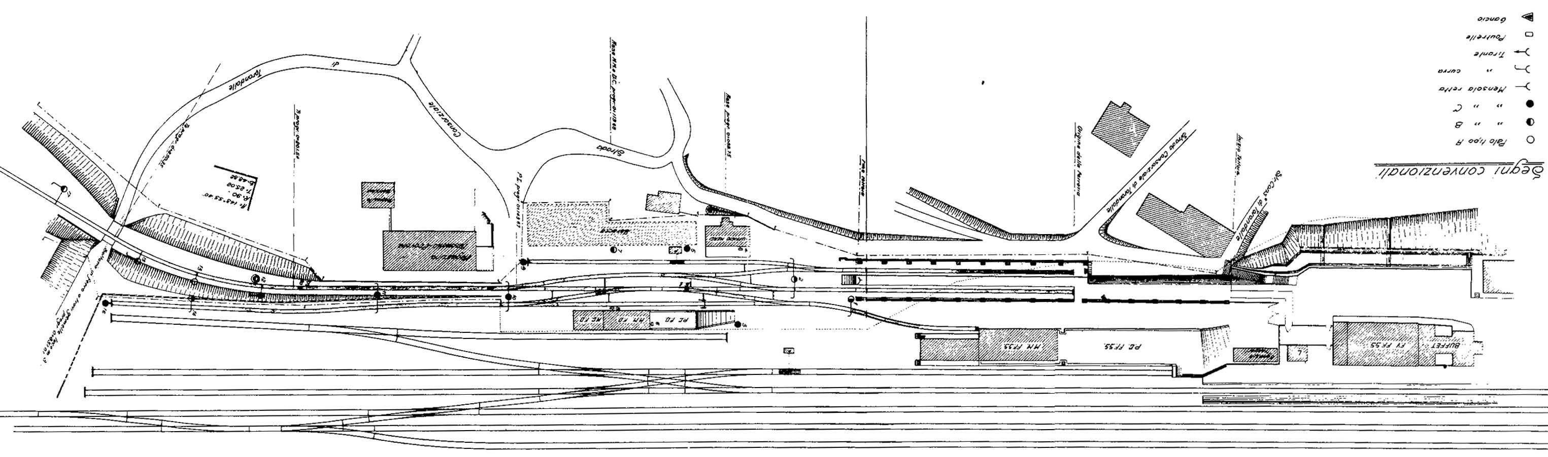

Per un piano di stazione... coerente con l'adozione di due scartamenti... Pieve di Cadore-Calalzo-Cortina con il primo tratto della Ferrovia delle Dolomiti e traffico merci e passeggeri ed impianti ferroviari molto interessanti.
Ribadisco... semplicità e aggiungo essenzialità agli inizi per acquisire conoscenze ed esperienze, bilanciando tempo libero e budget.

Eugenio, guardando il tuo progetto concordo sull’analisi che definisce il tracciato un po’ contorto. Secondo me, partendo dallo spazio a disposizione che permette una buona circolazione, ci sono però troppi binari.
Con lo spazio a disposizione io opterei comunque per l’H0, che è, sicuramente, la scala più diffusa, con un’offerta di modelli, binari, dispositivi, vegetazione, costruzioni, ecc. che non ha eguali. Mentre per la parte relativa alle miniere concordo con Roberto che ti suggeriva di valutare lo scartamento H0m.
Anch’io vedo decisamente impegnativo trovare materiale rotabile di epoca I e concordo con Giorgio sul valutare un’ambientazione più recente (tra le due guerre mondiali, ad esempio).
Io sono per quota “0” a circa 1 metro da terra, con la possibilità di lavorare bene sia da sotto che da sopra e anche per poter salire poi di uno (a 112 cm) o due livelli (a 124 cm) e potersi gustare ancora la vista del piano complessivo.
Ottima l’idea di uno scenario di fantasia, dove, nel rispetto di alcune regole base della circolazione ferroviaria, ti crei l’ambientazione che più ti piace.
Io farei un pensiero anche sull’impiantistica, sia per la gestione della trazione che per il controllo dei vari accessori.

-bellissima la ferrovia dolomiti Pieve di Cadore-Calalzo-Cortina , ho trovato la planimetria di Calalzo-scalo che di seguito allego

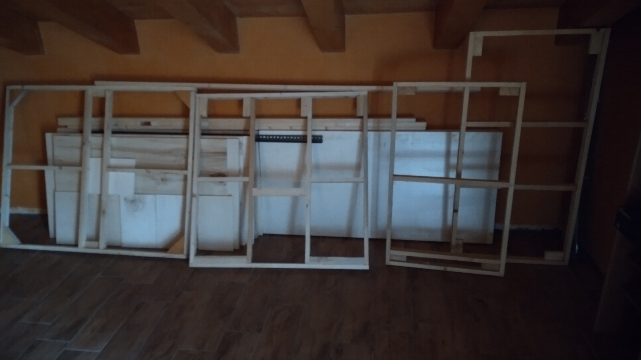

-il piano 0 è obbligato a 1 metro dal pavimento in quanto le travi del tetto partono (a salire) proprio da 1 metro,(in allegato foto travi tetto e telai per preparare laboratorio di Giorgio).dal piano 0 salire poi di un livello a due .

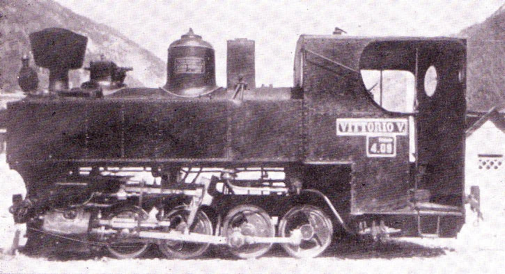

-ho reperito una immagine della locomotiva Vittorio Veneto ,ferrovie dolomiti "ereditata" dagli austriaci , vista così quel tipo di riproduzione non mi sembra impossibile, certo bisogna lavorarci sopra parecchio (riflessione in corso)

-una volta finito il piano laboratorio stendo i binari H0 dello starter kit , recupero binari TT o Hm da affiancare , giusto per vedere l'effetto ,

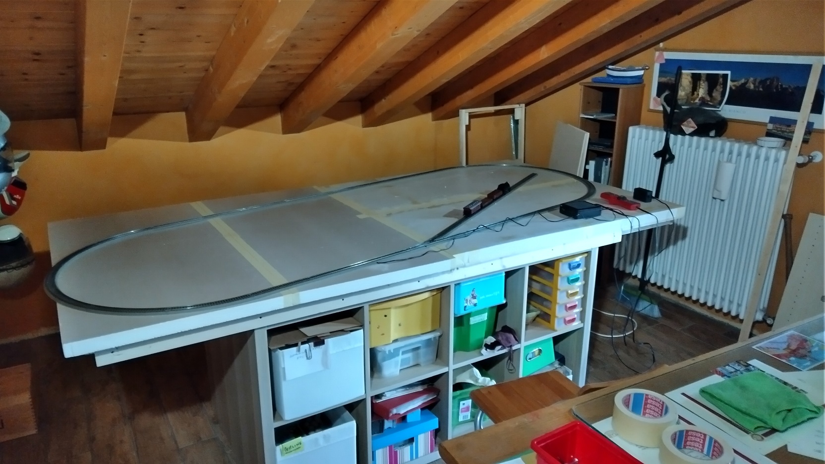

-il laboratorio potrebbe essere il seguente
di seguito il "plastico" attuale , che torna nella scatola per dare spazio al laboratorio
