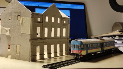

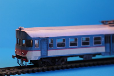

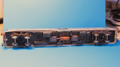

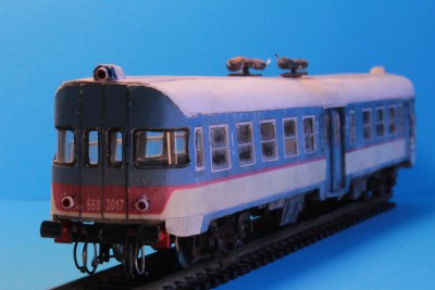

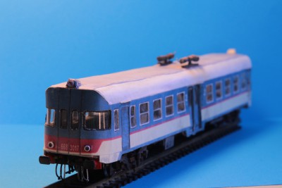

Qualche foto ulteriore fatta un po' meglio. Non siamo ancora alla fine ma stimo al 90%: manca ancora qualche piccolo pezzettino (come scalette, fischio ecc). Soprattutto - e nelle foto i difetti sono esasperati e si notano - la cassa va adattata meglio al telaio, a cui per ora è solo appoggiata, in modo che non faccia rigonfiamenti o appaia storta. Ci sto lavorando, ma potrò dare gli ultimi ritocchi solo dopo aver costruito e terminato gli interni.
Nel frattempo, con questi avvertimenti, ecco le foto:
A presto con i prossimi lavori sugli esterni e soprattutto sugli interni!

Se già non l'hai fatto, mi permetterei di consigliarti di cominciare a frequentare luoghi specializzati in questo genere di lavori dove, sicuramente, potrai trovare consigli sulle lavorazioni, e soprattutto sui materiali, più utili e mirati di quanto possiamo fare tutti noi messi insieme; giusto per dire credo che il tipo di colla influisca non poco sulle deformazioni ma, personalmente, non saprei indirizzarti mentre il più scarso tra quelli che fanno questo genere di lavori ne sa almeno dieci volte tanto.Giacomo Rinaldo ha scritto: ↑giovedì 7 luglio 2022, 15:57
... . Soprattutto - e nelle foto i difetti sono esasperati e si notano - la cassa va adattata meglio al telaio, a cui per ora è solo appoggiata, in modo che non faccia rigonfiamenti o appaia storta. Ci sto lavorando, ma potrò dare gli ultimi ritocchi solo dopo aver costruito e terminato gli interni.

Franco, immagino tu intenda qualche forum di papermodellisti: devo pensarci, perché purtroppo non ne esiste uno italiano ma solo stranieri; anzi i migliori sono i tedeschi, e dovrei rispolverare il mio tedesco del liceo... Ci penso.
_____________

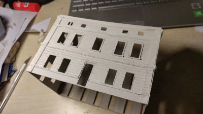

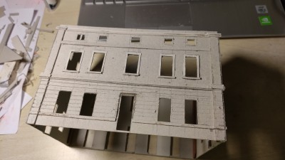

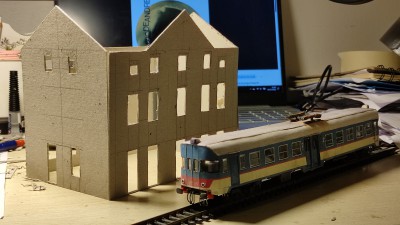

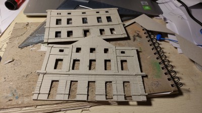

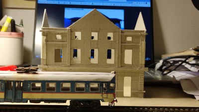

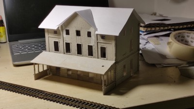

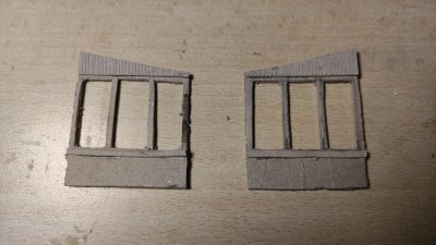

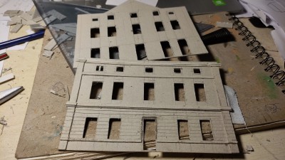

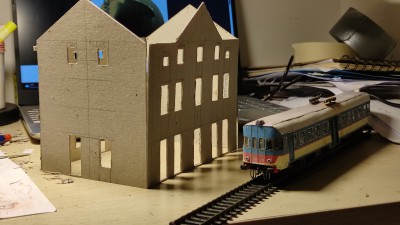

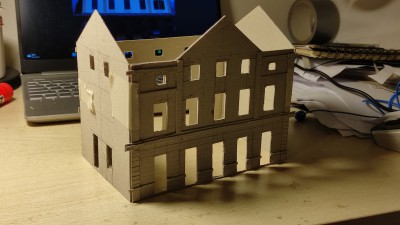

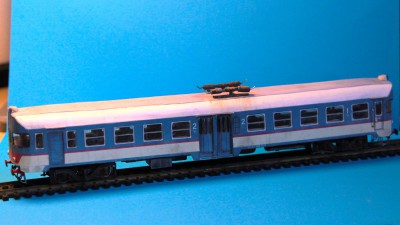

Ieri sera sono andato un po' avanti e, concentrandomi l'edificio della stazione, ho ricontrollato un po' di misure e cominciato a ritagliare le aperture di 3 dei 4 lati. Poi, per vedere l'effetto, ho iniziato a dettagliare un po' la facciata lato strada.
E una prova con la Aln
A presto

Un unico appunto, la marcatura, il modello che hai riprodotto te non è una serie 3000, le marmitte sul tetto sono esplicative, è una Aln serie 1200, puoi correggere facilmente!
Massimiliano

Grazie Massimiliano! Sulla marcatura hai perfettamente ragione, infatti io voglio replicare una 1200, ma il papercraft nasceva come 3000. La correzione dei numeri è una delle ultime cose che mi restano da fare!
A presto

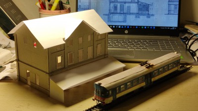

Re: ALn 668 1200 autocostruzione carta/cartoncino (Diorama Valsugana)

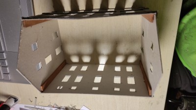

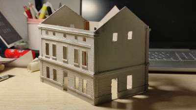

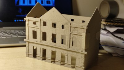

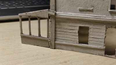

In più ho creato dei mock-up di carta per il tetto e la pensilina anteriore in modo da visualizzare gli ingombri... Sarà una basetta più grandicella del preventivato!

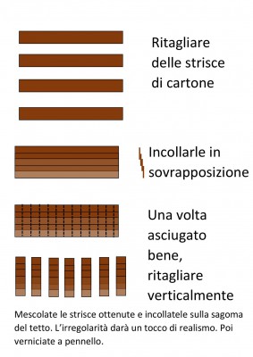

Quanto al tetto, come già detto sto considerando di acquistare un foglio di quelli con le regole stampate in rilievo, per evitarmi un lavoro infinito che non vale la pena... Avete suggerimenti?
A presto

Francesco, ti ringrazio del disegno esplicativo e confermo che la tecnica è geniale e comodissima (ne ho usata una molto simile per il tetto del casello del diorama scorso), ma qui devo coprire una superficie molto grande e non vorrei diventare matto!

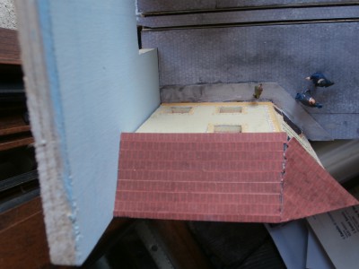

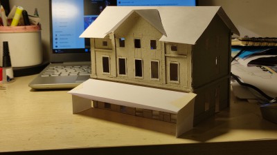

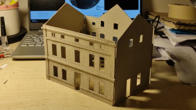

Stasera ho iniziato a stuccare i muri con una passata di stucco molto diluito dato a pennello. Dopo aver inserito gli ultimi dettagli mancanti e incollato fra loro le pareti, darò una mano definitiva.
Poi ho preparato le due paretine laterali della pensilina e ho provato il tutto ancora una volta:
A presto!

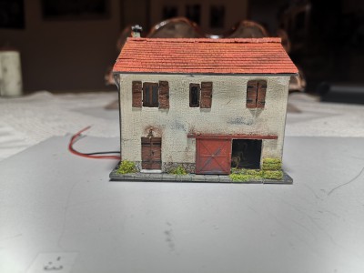

Grazie Lorenzo e... Sai che costruire presepi è un'altra mia passione?
Qui sotto l'ultimo che ho fatto, circa un anno fa (nella foto non era ancora terminato del tutto)
A presto!
