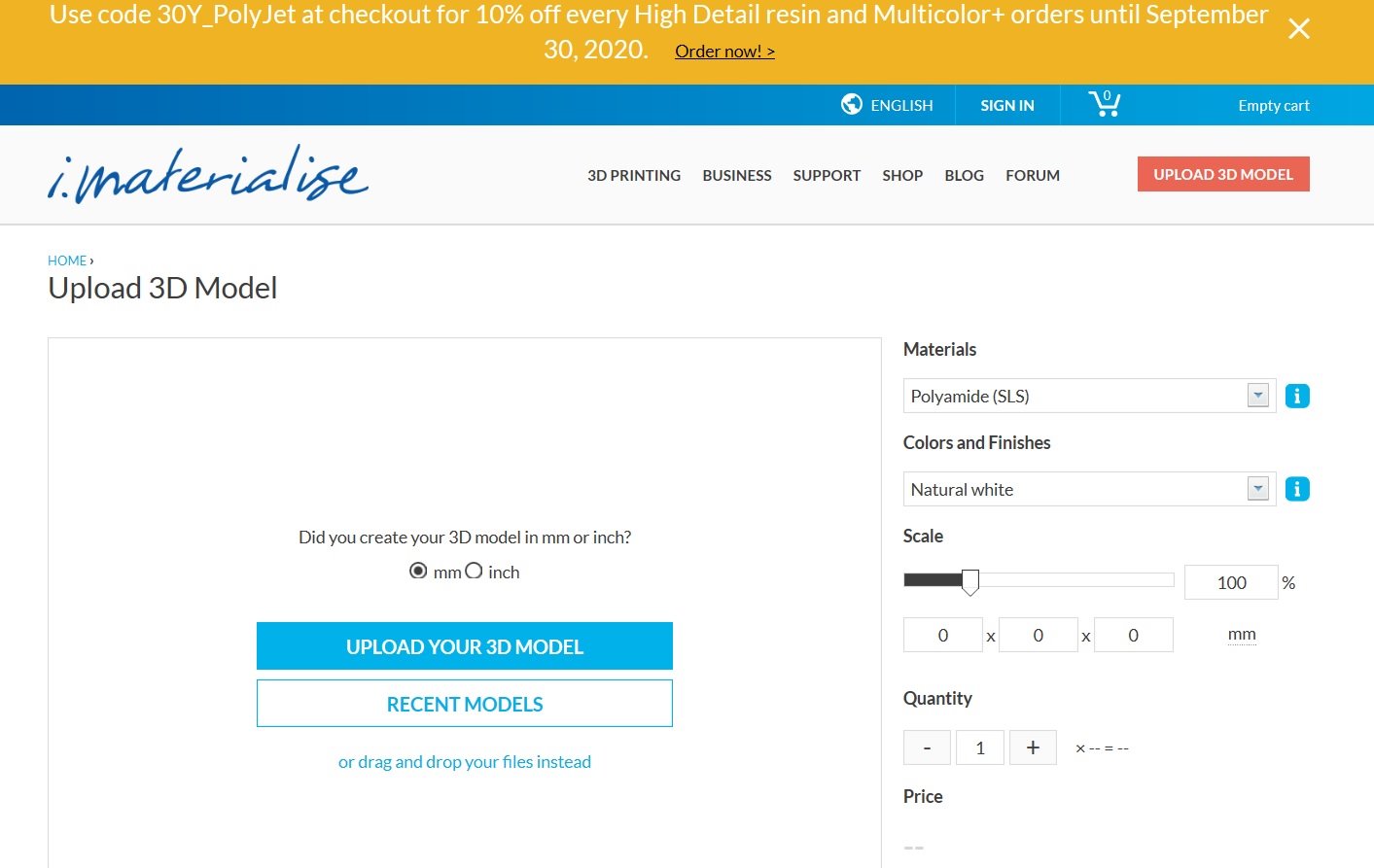

Dopo esserti registrato, puoi caricare il file tramite questa pagina
https://i.materialise.com/en/3dprint
Io ho appena provato con un mio file STL ed il portale lo ha letto senza problemi. :shock:
Strano che non ti accetti il file STL: probabilmente era corrotto. Riprova.
Verifica anche il fattore di scala e l'unità di misura impostate.
Sulla destra, hai il menù per il tipo di materiale, il colore, il fattore di scala.
Il prezzo calcolato sarà in funzione del modello e dei suddetti parametri scelti.

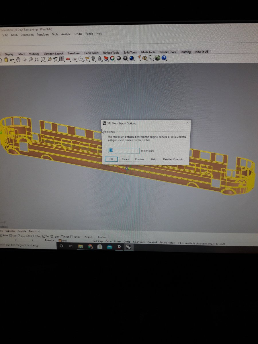

aspe! quando devi convertire il disegno in STL ti chiede di quanto vuoi che lo spessore sia distante dal punto di origine....almeno è quello che sembra quando appare una schermata per la conversione in STL.

PER INTENDERCI QUESTA!
il leone si sveglia alla mattina e sa che deve correre perché se no la gazzella lo mangia :mrgreen:
Messaggi: 5986
Re: aiuto discorso ingranaggi come calcolare il diametro esatto
#17 Messaggio da MrPatato76 »
Mai visto quel parametro.
Io uso Inventor e quando salvo chiedo di esportare il file direttamente in stl.
Comunque quello della foto non è uno spessore, ma sembra essere legato alla conversione in poligoni base quando il tuo cad esegue l’esportazione.
Prova ad esportarlo in igs, Imaterialize dovrebbe accettarlo comunque.

dico la mia stupidaggine: non è che hai creato solo una superficie invece di un solido? devi dare spessore al solido e poi fai stl. Non conosco RINHOCEROS . per la stampa 3d è obbligo un solid model, non una superficie.

Sicurissimo Rinhoceros è un programma che se non lavori i solidi non lavora correttamente
