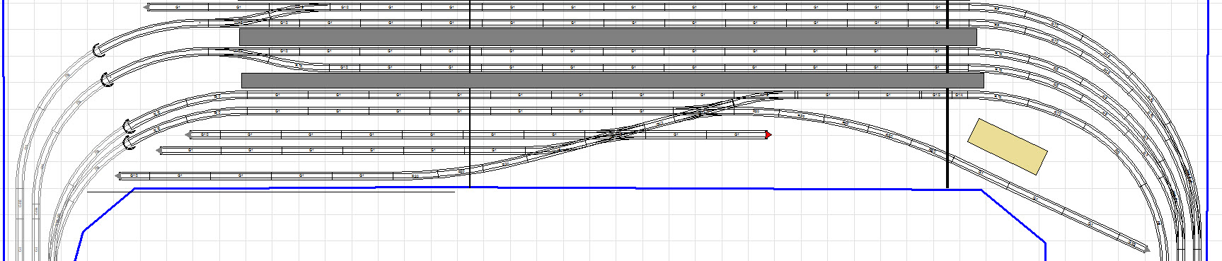

Ciao a tutti, ci riprovo, volevo chiedere un parere su un progetto di stazione che ho elaborato con scarm, sopratutto in merito alla zona manovre.
Grazie in anticipo

Sembra che vada bene, dipende da cosa devi movimentare ...
Io comunque avrei messo un incrocio doppio al posto del deviatoio e avrei fatto un altro tronchino per eventuali soste di carri o loco da manovra.
Il deviatoio invece l'avrei messo nel binario di sotto.
Più o meno cosi??

Perdonami, mi sono dimenticato di dirti di mettere il deviatoio sinistro al posto del destro in modo da avere una coppia di binari paralleli...
