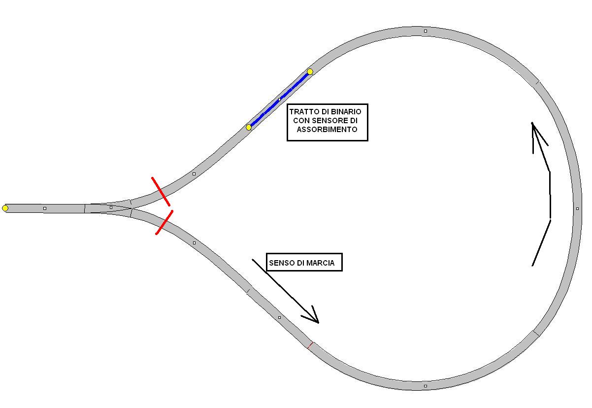

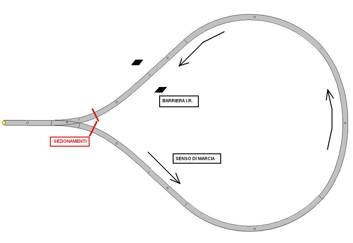

La soluzione che ti propongo è qui meglio illustrata.
Ti servono un motore lento tipo Tortoise o Tillig, un relè bistabile a due vie e uno o due sensori a seconda che tu voglia un senso unico o un doppio senso nel cappio.
Dando ovviamente per scontato che tu gestisca l'inversione di polarità con un modulo elettronico apposito, spero un LK200.
Il tracciato a senso unico potrebbe avere quindi questi schemi, rispettivamente con una barriera a IR o un sensore di assorbimento.

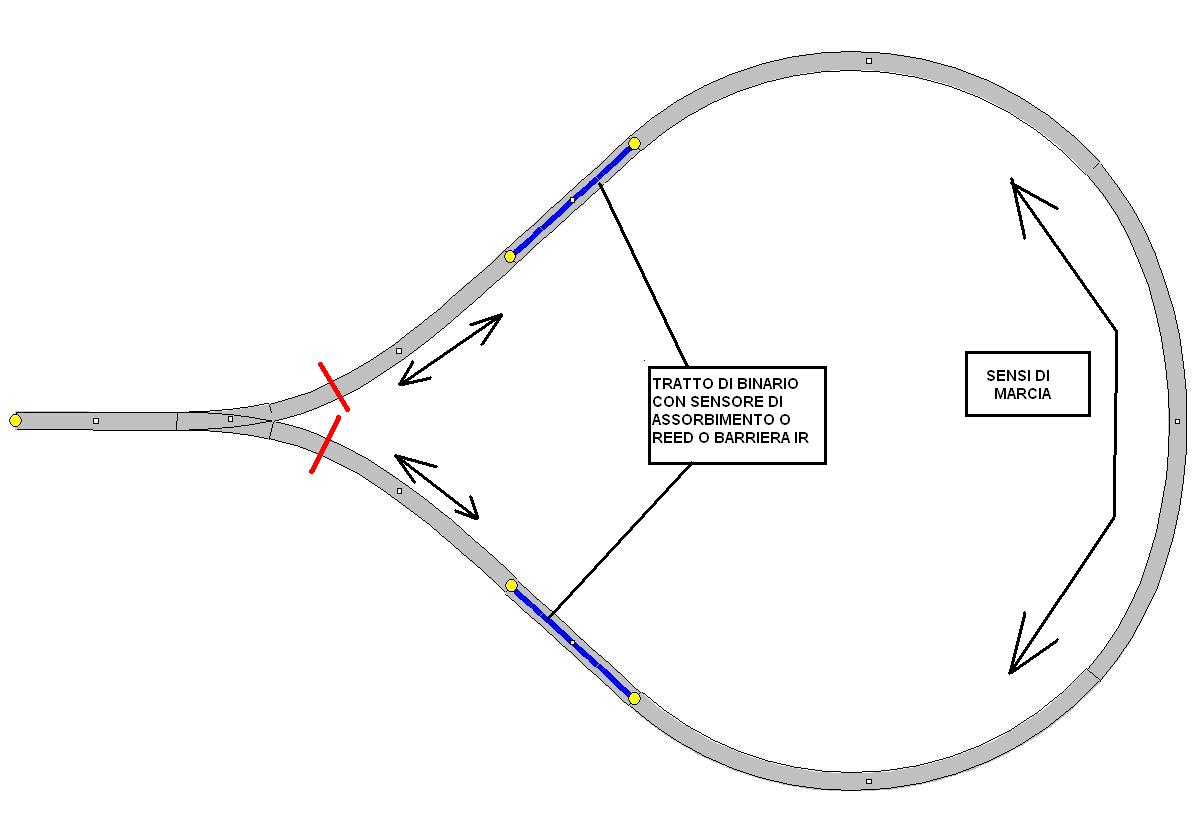

Nel caso tu voglia invece permettere un doppio senso di marcia avresti questo schema
63,99 KB

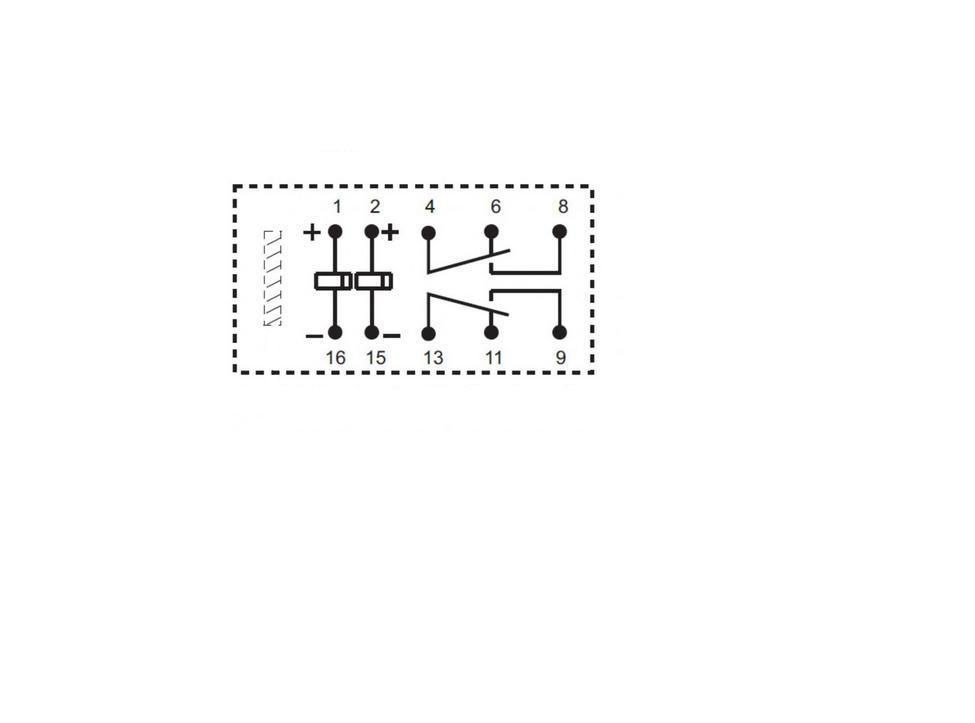

Il relè bistabile a due vie è per lo più fatto in questo modo
23,33 KB

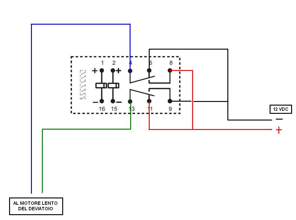

I collegamenti al motore di tipo lento sono questi
39,72 KB
Ai punti 1 e 2 vanno i positivi dei due contatti mentre i negativi vanno al 15 e 16. In questo modo, col doppio senso di marcia, hai un'alternanza di disposizione del deviatoio. Una volta che viene disposto per l'uscita di un convoglio nel cappio rimane nella stessa posizione per l'entrata del convoglio successivo che percorrerà il cappio in senso inverso rispetto al convoglio precedente.

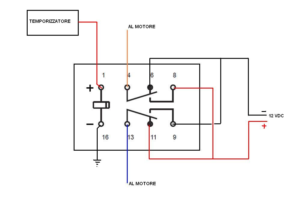

Nel caso del cappio a senso unico, occorre un relè monostabile sempre a due vie comandato da un temporizzatore che mantenga il deviatoio disposto in uscita per un tempo sufficiente e poi riporti il deviatoio stesso in posizione corretta per l'entrata del convoglio successivo.
Qui uno schema con il relè monostabile e il temporizzatore attivato dall'unico contatto presente nel cappio
35,32 KB
