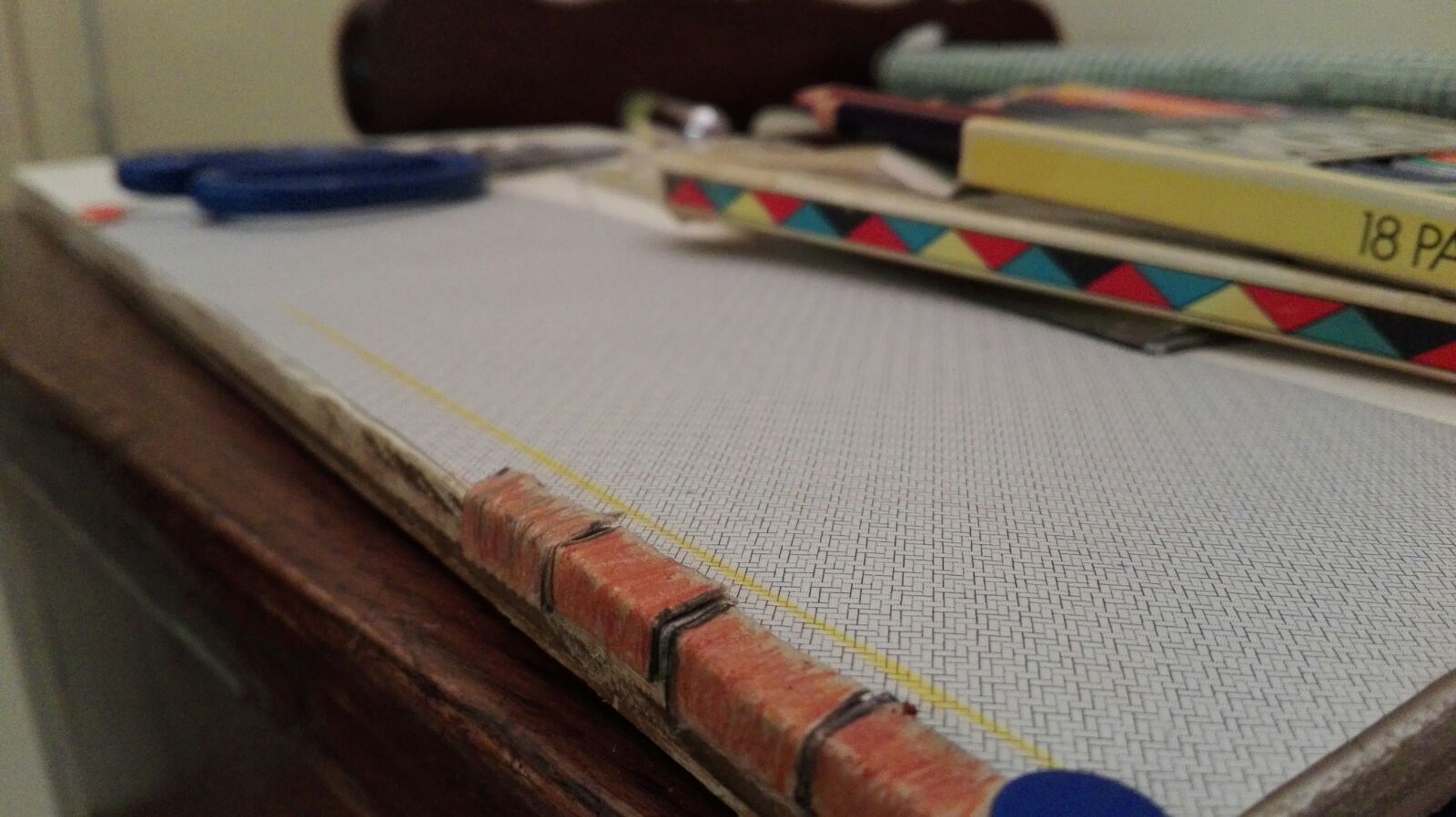

Aggiungo che ho provato a seguire uno dei tutorial per i marciapiedi cosi in 5 min ho abbozzato una prova ovviamente senza nessuna pretesa di perfezione non avendo a disposizione neanche qualcosa per tentare una sporcatura nei i dettagli..
Può essere un inizio decente?

Messaggi: 15757
Re: Il progetto definitivo di JackTrain
#512 Messaggio da MrMassy86 »
Niente male come prova Jacopo, se non sbaglio è il file messo a disposizione da Alex :wink: Massimiliano :cool:

Mi sono ricordato di aver da parte dei fogli A4 grigio chiaro, sui quali ho stampato su il file, seppur con la modalità economica della stampante ha marcato fin troppo le mattonelle, riproverò anziché con la stampante al laser con quella ad inchiostro..
Poi onestamente non sono convinto sul colore d a dare alle mattonelle del bordo, considerando un ambientazione di 4° epoca..
Un altezza di 8mm dei marciapiedi può andare? (Questo della prova è 10mm mi pare)...
In ogni caso ogni suggerimento è ben accetto!!
Ciao Jacopo

Messaggi: 15757
#515 Messaggio da MrMassy86 »
Jacopo l'altezza del marciapiede è corretta come hai detto 8mm, per il colore credo possa andare il rosso mattone, eventualmente ci metti un pizzico di nero per ottenere una tonalità un po' più scura, vedi anche la guida che hai linkato per avere un'idea più precisa della tonalità :wink:

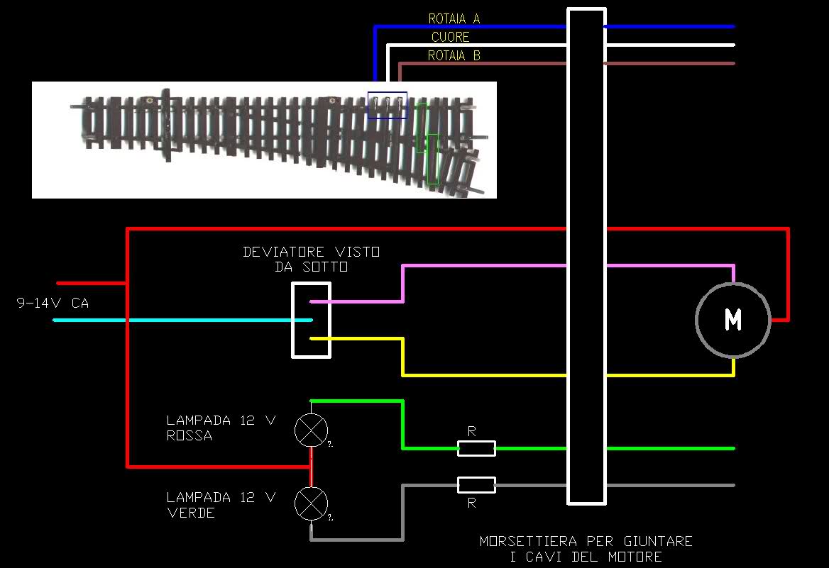

Non riesco in nessun modo a far funzionare il motore tillig.. dove sbaglio? L'alimetazione è tra 14 e 17 volt in continua.. ho guardato sia il tutorial sia quanto scritto da Mauro ma anche unendo i fili rosa e giallo non va.. ho provato a portare il + anziché il - al piedino centrale e anche a far toccare i due fili alle rotaie..nulla di nulla :cool: :cool: :cool:
Ciao Jacopo
Messaggi: 4385
#518 Messaggio da saverD445 »
Jacopo , ma lo stai alimentando dal binario ??
I motori vanno alimentati a parte ...
Ti allego lo schema ..
67,93 KB

#519 Messaggio da JackTrain »
L'avevo visto ma..mi sento scemo! Il bianco, come messo in foto va bene?
Si ho preso l'alimentazione dal binario, mi pare di capire che non vada bene ooooops!
Provo con alimentazione a parte, va bene comunque in continua no?
Sul interruttore (on off on ) , sul piedino centrale collego il positivo del motore, e su i due laterali da una parte il giallo e
sull'altro il rosa, corretto?
Grazieeee
Ciao Jacopo
Messaggi: 4385
#520 Messaggio da saverD445 »
Jacopo, fai cosi...
Stacca tutti i fili ...
E ripartiamo da capo...
Prendi il positivo in CA Corrente Alternata e lo colleghi al filo rosso
I due lati del deviatore uno al rosa e uno al giallo
Il centrale del deviatore al nero negativo...
Gli altri per ora lasciali perdere, servono per polarizzare il cuore Bianco Blu e Marron
Il verde è Grigio per l'eventuale led di segnalazione sul sinotico ..
Essendo in Alternata puoi anche invertire negativo e positivo ...
Prova solo il motore , poi passi al resto
:wink:
JackTrain
Messaggi: 725
Nome: jacopo
#521 Messaggio da JackTrain »
Provo subito!!! Grazie mille! A quanti V in alternata? Ho uno di quegli alimentatori con varie regolazioni (identico a quelli in continua)..
(In continua non c'è modo di farlo funzionare?)
A breve ti dico se funziona come dici [:I]
Ciao Jacopo
