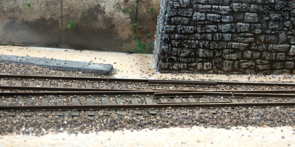

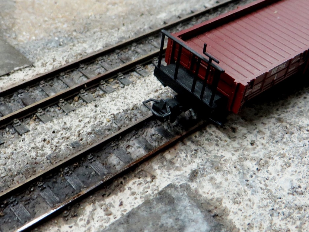

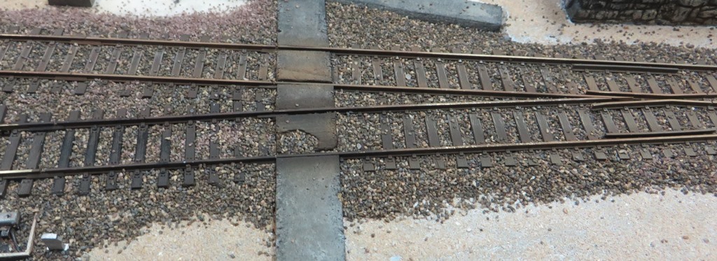

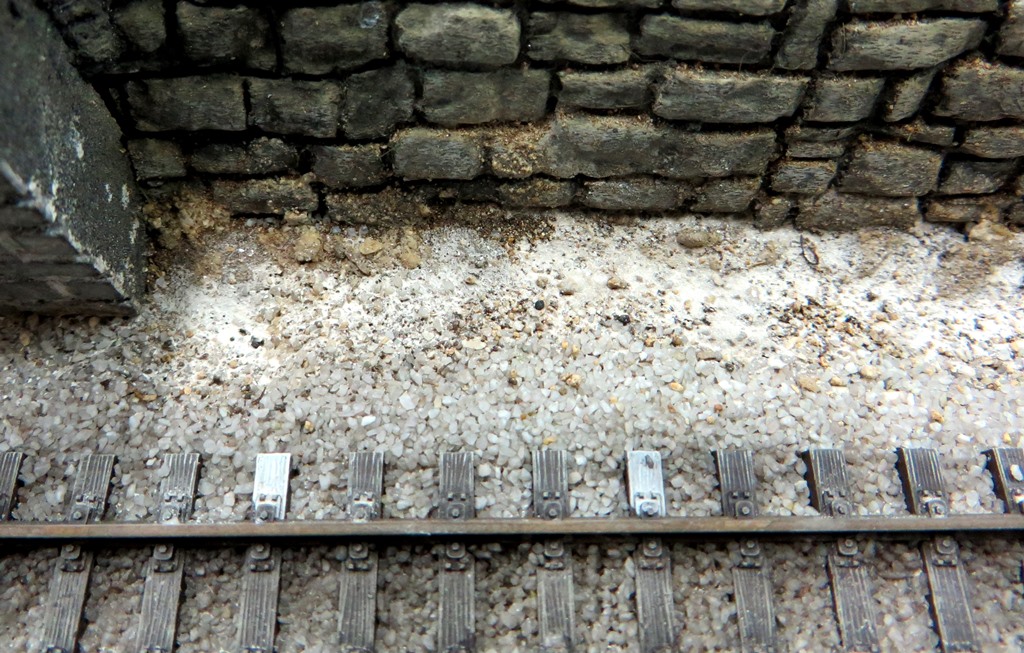

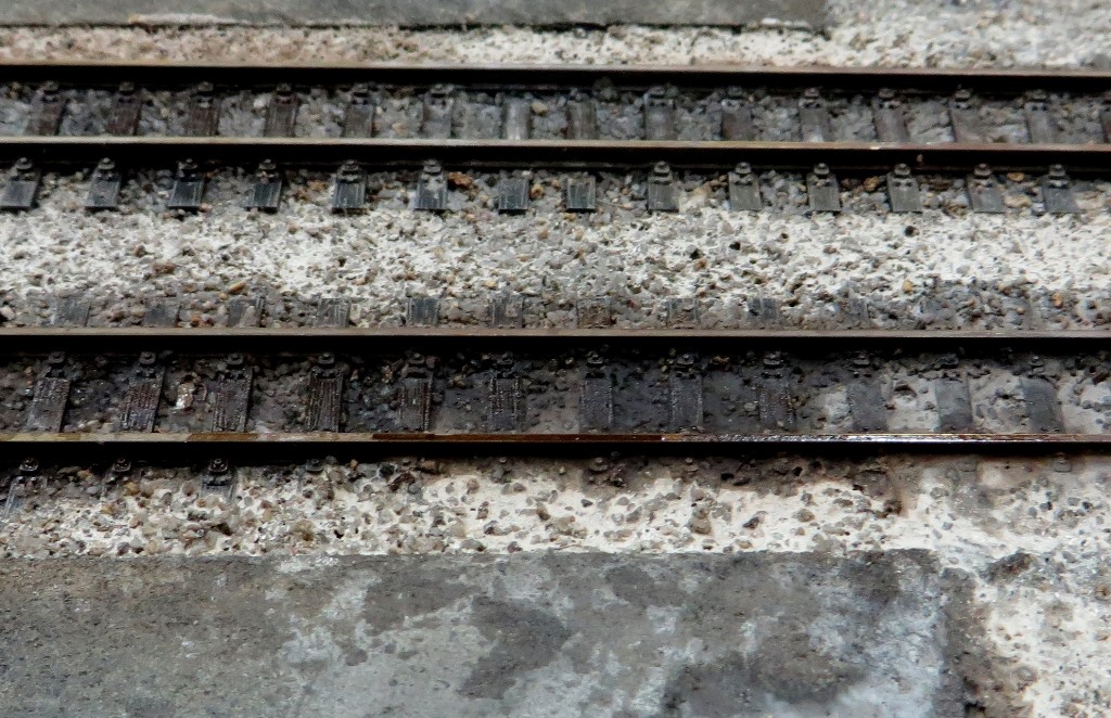

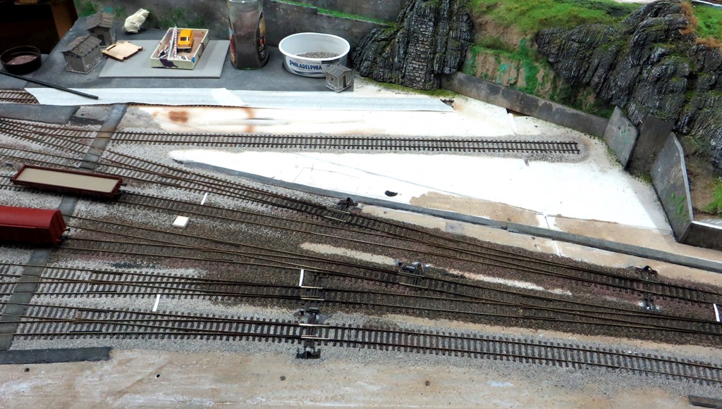

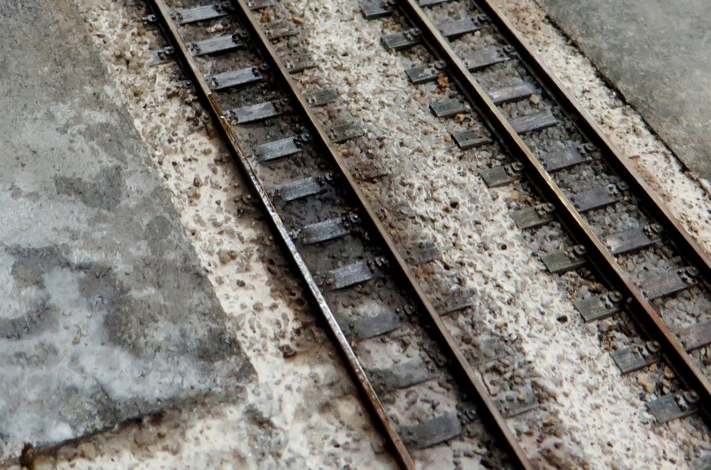

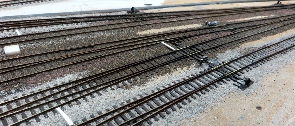

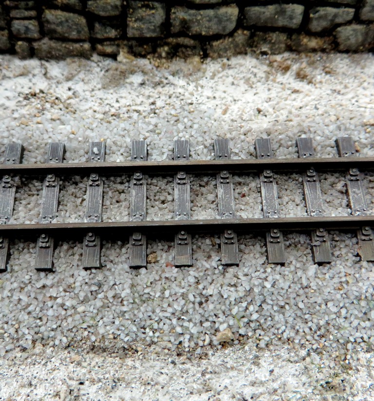

Prime prove di posa della massicciata, secondo me elemento FONDAMENTALE per la buona riuscita di un plastico.
Come cavia ho utilizzato i binari a scartamento ridotto H0e sui quali saranno in esercizio vaporiere, piccole locomotive diesel e le Emmine.
Come primo approccio sono soddisfatto anche se la ghiaia chiara non mi convince molto.
Mi sono tenuto "scarso" nella quantità di pietrisco volendo simulare una linea obsoleta e con scarsa manutenzione.
Molte cose sono da rivedere, ad esempio il colore troppo tendente al bianco di alcune aree in terra battuta. Porrò rimedio.
I binari sono ancora sporchi sulla superficie di rotolamento, urge pulizia :)
Critiche, consigli, suggerimenti come sempre benvenuti.
Saluti

Secondo me hai fatto un bel lavoro Giuseppe, mi piace la sporcatura del binario :cool: Massimiliano :cool:

Beh Giuseppe l'effetto cromatico ricreato non e' poi cosi' male. Credo che tu possa essere piu' che
soddisfatto. :wink: Saluti. Egidio. :cool:

Anche secondo hai fatto un ottimo lavoro. Belle le zone del binario con la sporcatura. Come hai già evidenziato vanno trattate con un po' di sporco le parti troppo bianche.

Ciao Giuseppe, la massicciata è di produzione commerciale o cosa? Che granulometria hanno i ciottoli?
Il colore della massicciata dipende da tanti fattori, quali ad esempio l'epoca, il tipo di traffico sulla linea, la zona geografica e..... il gusto personale. Direi però che i colori troppo chiari sarebbero da evitare, vedi di consultare il web e reperire immagini varie. Io tempo fa ho colorato la "mia" massicciata (lettiera per canarini a base di pietra silicea triturata) di un colore che alla fine è risultato essere un marrone molto chiaro, con sfumature quasi rosa, che però avevo già visto su alcune tratte della Liguria (dove dovrei ambientare il mio plastico).

Premetto che è un mio personalissimo parere e comunque Giuseppe si messo in discussione apposta per avere complimenti e critiche.
A mio parere, essendo la massicciata di un materiale quasi trasparente, quindi impossibile trovarla nella realtà, occorre verniciarla completamente, in seguito sporcarla a piacere con polveri o vernici.
Consiglio di colorarla prima della posa.
Ho notato anche che la graniglia sembra annegata nel vinavil, sembra che la colla sia ancora fresca e manca comunque di tridimensionalità, è un po piatta.
Piccola nota per tutti:
Spesso vedo che molti usano, per fare la massicciata, lettiere per i gatti, fondi per acquari, sabbia di vario genere e graniglie varie.
Ma signori, la massicciata è una delle prime cose che balzano all'occhio, risparmiate su altro, un buon ballast Asoa, Koemo o altre come Woodland ecc. hanno un impatto completamente diverso.
Non costano migliaia di euro, con un paio di carrozze in meno, dipende dalla lunghezza dei binari, avremo un ballast degno di una riproduzione.
Meditate gente, meditate.

Grazie e un pò di risposte :smile:
Josef,
sulla scarsa resa (fotografica ma non solo) dei colori chiari hai ragione, come ho avuto modo di scrivere a me l'effetto non ha convinto e virerò su altri toni.
La granulometria è 0,4-0,8 quindi calibro alla mano in perfetta scala. E' pietrisco per filtri piscina.
Pierluigi,
critiche e commenti sono sempre ben accetti :smile:
Il fondo sabbioso e umidiccio che noti è un effetto cercato. Non si tratta di vinavil ma di un mix di talco e gesso proprio per creare un letto di polvere, terra battura e sporco che nelle piccole linea a scartamento ridotto di deposita nel tempo sui binari convivendo quasi al 50% con il ballast, soprattutto nelle zone degli impianti e sui raccordi. Tieni conto che è stato passato su tutta la linea. L'unica cosa che cambierò è il colore troppo chiaro della terra battuta, la scurirò leggermente con toni grigi/marrone molto chiari.
E' vero, la massicciata risulta traslucida ed è per questo che va verniciata preventivamente TASSATIVAMENTE (cosa che ho fatto per la parte in grigio scuro, è infatti la stessa massicciata ma colorata prima!).
225,82 KB
Nel caso di quella chiara ho commesso un grossolano errore lasciandola "naturale"!
Per quanto riguarda l'aspetto ballast commerciale tutto dipende da cosa scegli e da quanto è grande l'impianto.... Io utilizzerò il pietrisco per i filtri delle piscine. Quello che vedi è quello in esatta scala (perfetto per l'H0e) ma che risulta troppo piccolo ad occhio nudo e che userò solo per i binari degli scali mentre per tutti gli altri binari userò quello leggermente più grosso.

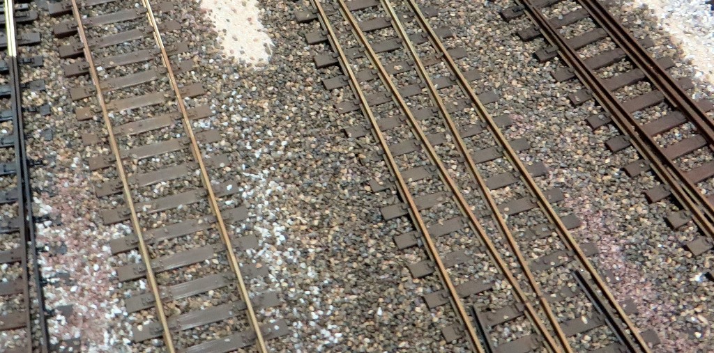

Mi sembra che sia già stato detto tutto, ma provo a dare anche io un parere (premettendo che, naturalmente, andrebbe visto dal vivo).
La granulometria mi sembra perfetta. Vale, naturalmente, la considerazione che non sempre la scala esatta poi si traduce nella "percezione" corretta. L'effetto migliore in alcuni casi si può ottenere anche con un leggero fuori scala.
Mi piace molto la sporcatura dei binari, soprattutto la resa delle zone nere di grasso (addirittura lucido in alcuni punti).
Concordo con quanto hanno detto altri che mi hanno preceduto circa il colore della massicciata troppo chiaro in alcune zone, ma mi sembra che questo sia legato al processo di colorazione fatto dopo la posa in opera anziché direttamente sul pietrisco prima di posarlo.
Vedo margini di miglioramento, comunque partendo dal "solito" ottimo lavoro!
Complimenti Giuseppe.

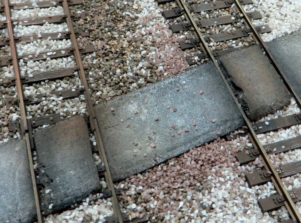

Giuseppe, cogli nel segno come sempre.

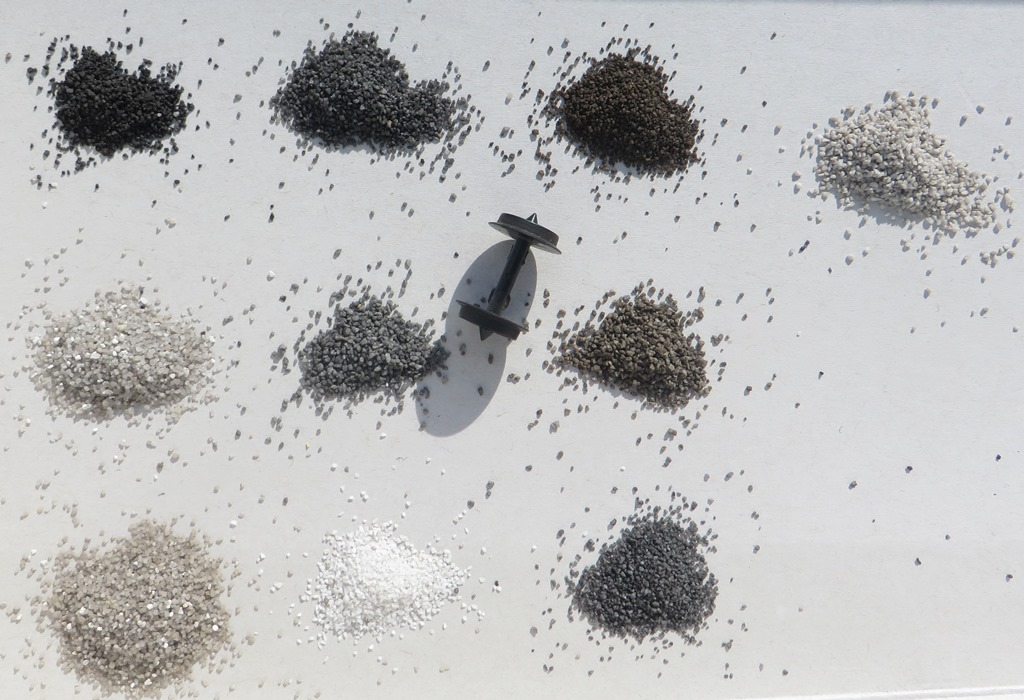

Su tutto il colore troppo chiaro della massicciata è la cosa che devo cambiare, o meglio "non-da-ripetere". Ho colorato tutta una serie di pietrisco con diversi toni di grigi e marroni....
207,88 KB
e cosa uso come prima posa? ma quella non colorata (chiarissima)ovviamente :cool: Ovviamente l'ho dovuta colorare in opera con i risultati che vedete :cool:
C'è anche da considerare che si tratta di un binario quasi in scala N visto che è un H0e.
Aspetti positivi: quella grigia (pre colorata) rende bene, l'esperimento grasso/unto funziona, le zone in terra battuta "legano" bene otticamente con la massicciata, le ombreggiature con l'aerografo danno un bell'effetto.
Giuseppe - XMPR? No grazie!

Esatto Giuseppe, con il colore ruggine ci vado molto cauto, è sempre molto difficile da controllare, poi in foto spara sempre e si rischia di rovinare tutto.....
I toni rossicci li otterrò, come hai ben detto, con l'aerografo e con i pigmenti e comunque solo sulle aree in prossimità delle rotaie. Stesso discorso vale per le macchie di unto e grasso, che però vivranno in ogni dove :smile:

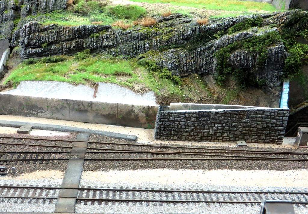

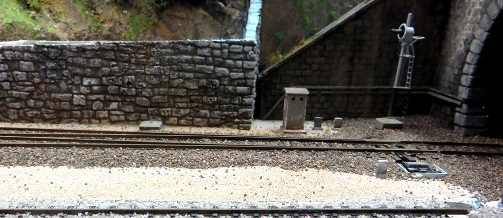

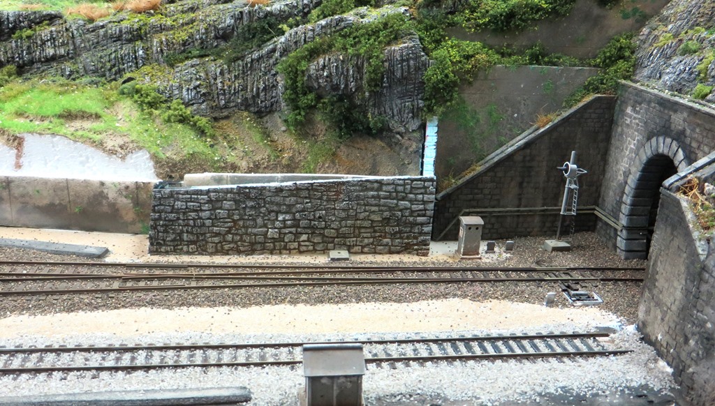

Complimenti!! Ottima la sporcatura. Posso chiderti l'origine del muro a secco che si vede dietro ai binari?

Ferroviere delle Dolomiti, il muretto a secco è un prodotto commerciale della Noch, credo 58200.... ma sul codice non ne sono certissimo. Ovviamente ridipinto e sporcato. Ne hanno a catalogo di molto interessanti.

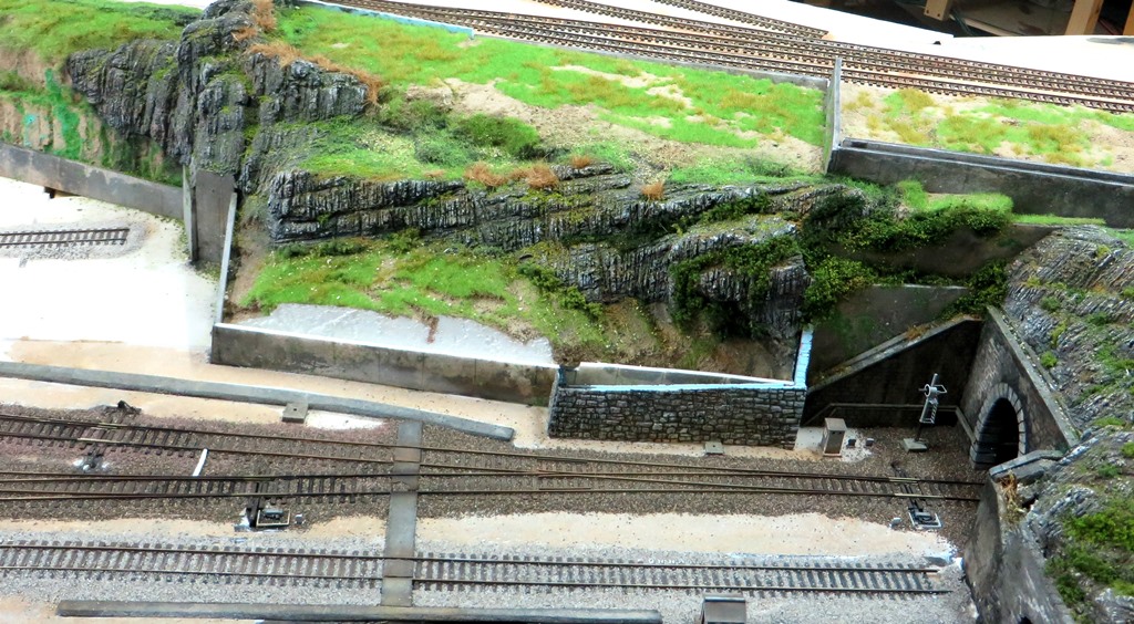

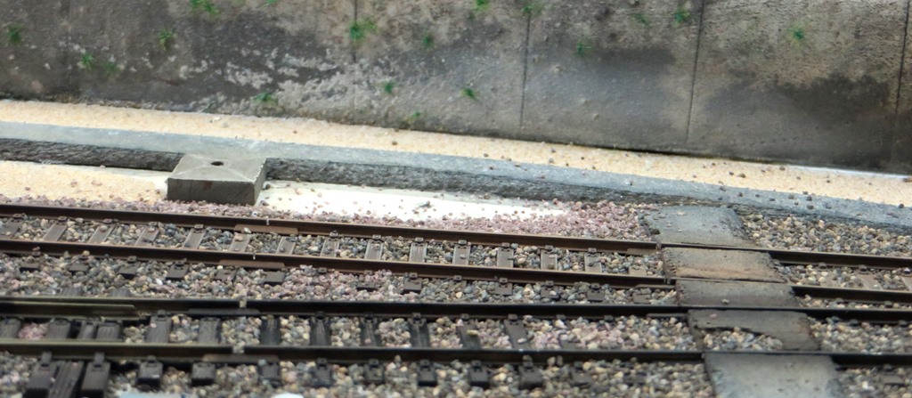

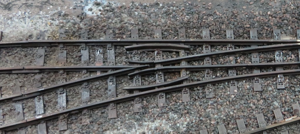

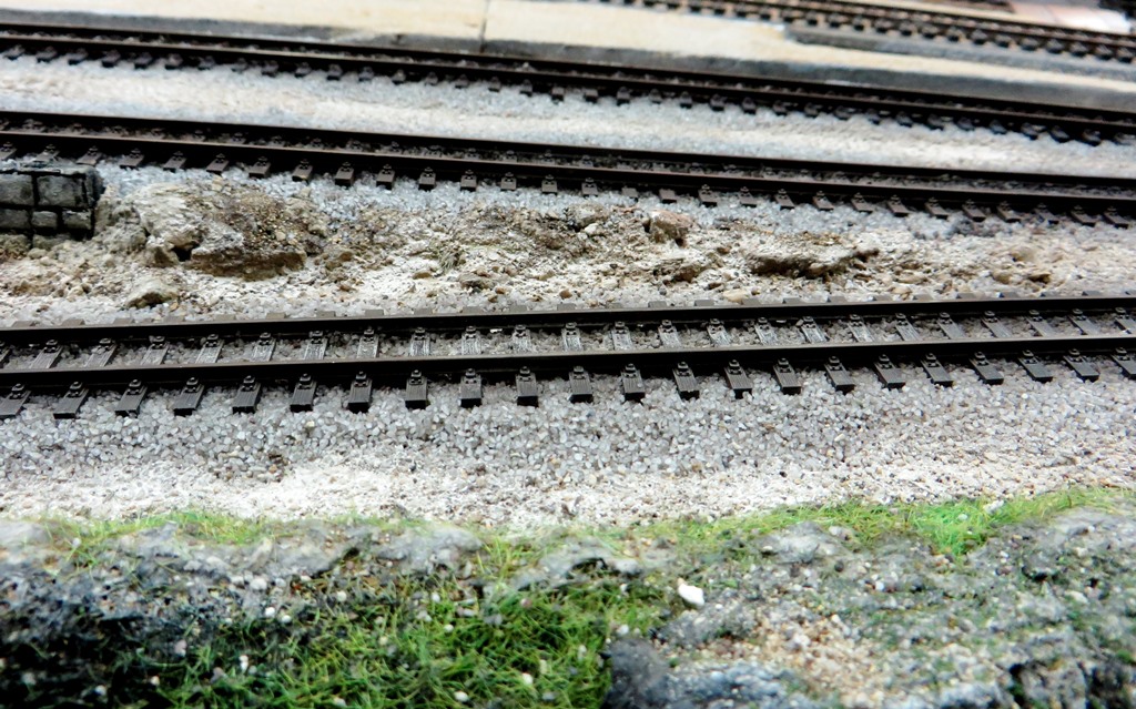

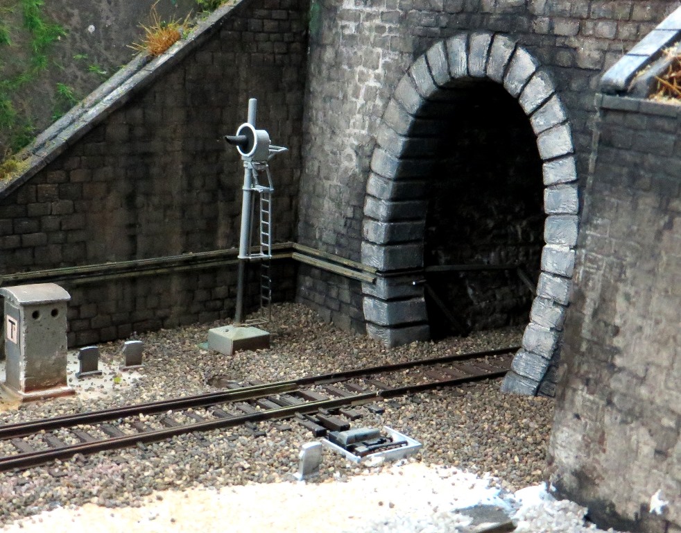

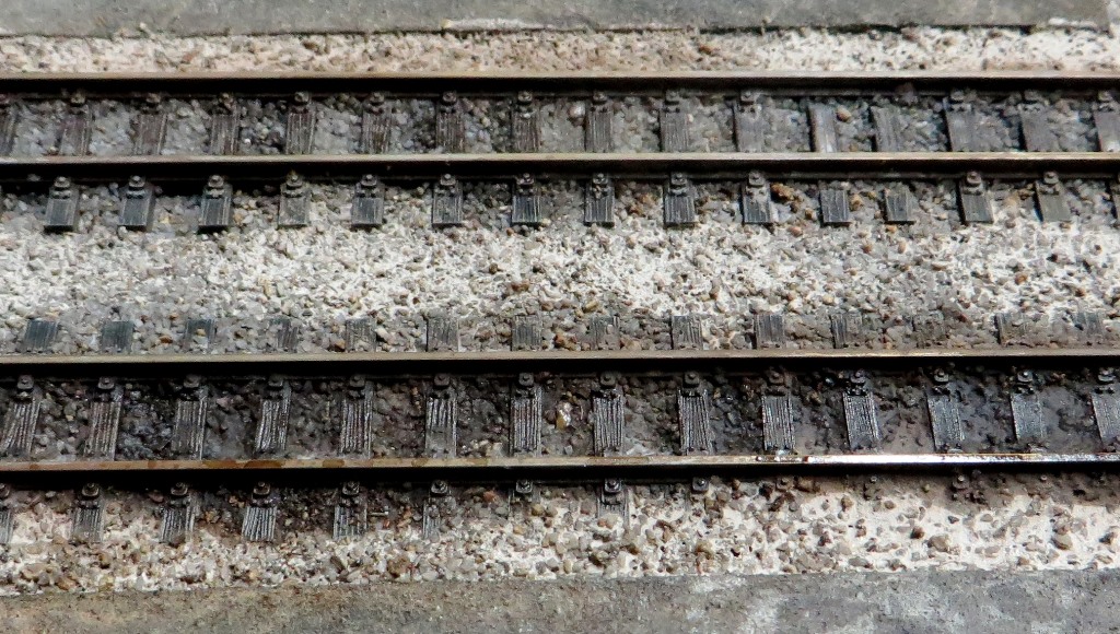

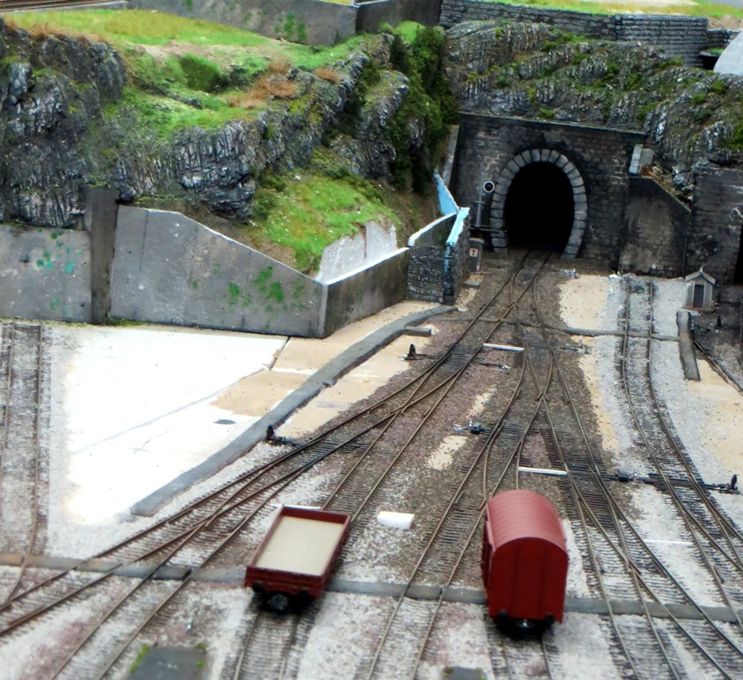

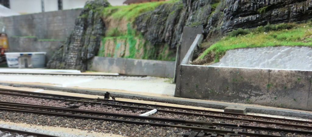

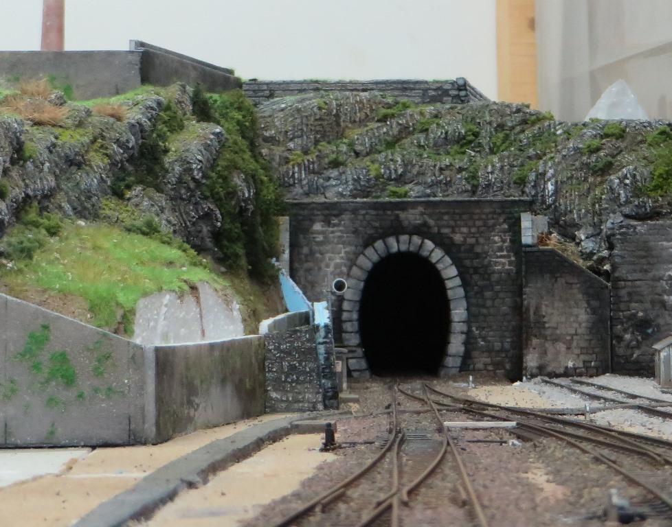

I lavori proseguono con la pose della massicciata.
Ho in mente di variare molto la cromia sia nella grana stessa ma anche nelle varie aree, spero sia la strada giusta.

#195 Messaggio da Docdelburg »
Ottimo risultato! La cromia diversa del ballast è quanto di più reale si possa pensare. Complimenti, in certi fotogrammi occorre aguzzare la vista per capire se si tratta di un tuo manufatto o di una foto reale. :grin:

Giuseppe i miei complimenti, un realismo impressionante :grin: :grin: :grin: Massimiliano :cool:

Ottimo, stai ottenendo un effetto molto realistico.
