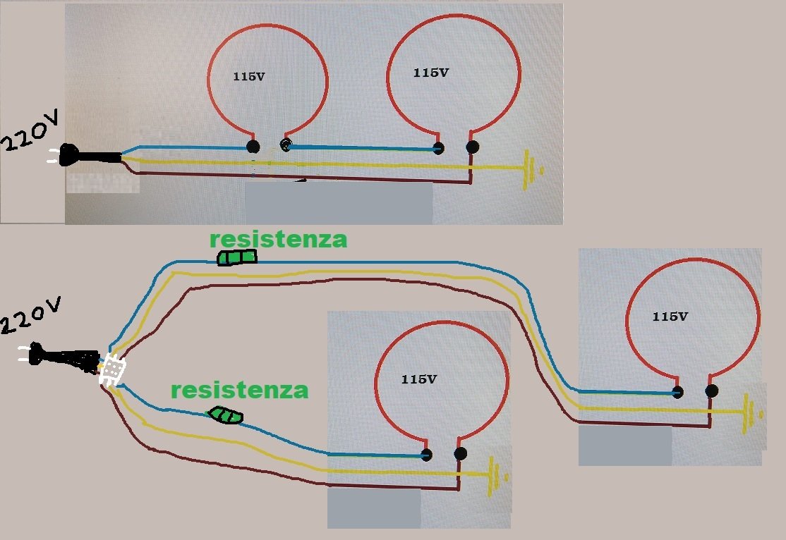

Ho un fornetto per pizza che raggiunge i 500 gradi.Le resistenze montate sono in serie.Io vorrei portarle in parallelo aggiungendo successivamente un interruttore che mi consenta di accenderne una oppure 2.Lo schema in foto è corretto?Se si, che valore deve avere la resistenza?Visto che si tratta di altissime temperature (500°) esistono resistenze specifiche per alte temperature?Come pure per i mammut?Il filo elettrico telato per alta temperatura l'ho già acquistato.

Devi verificare assorbimenti e dissipazione di potenza.
Ti suggerisco d’installare un by-pass anziché mettere in parallelo le due resistenze.

Grazie Roberto!Io non ne capisco nulla di queste cose...Cos'è un bypass e cosa ottengo installandolo?Posso accendere 1 sola resistenza alla volta?E' questa la cosa importante.

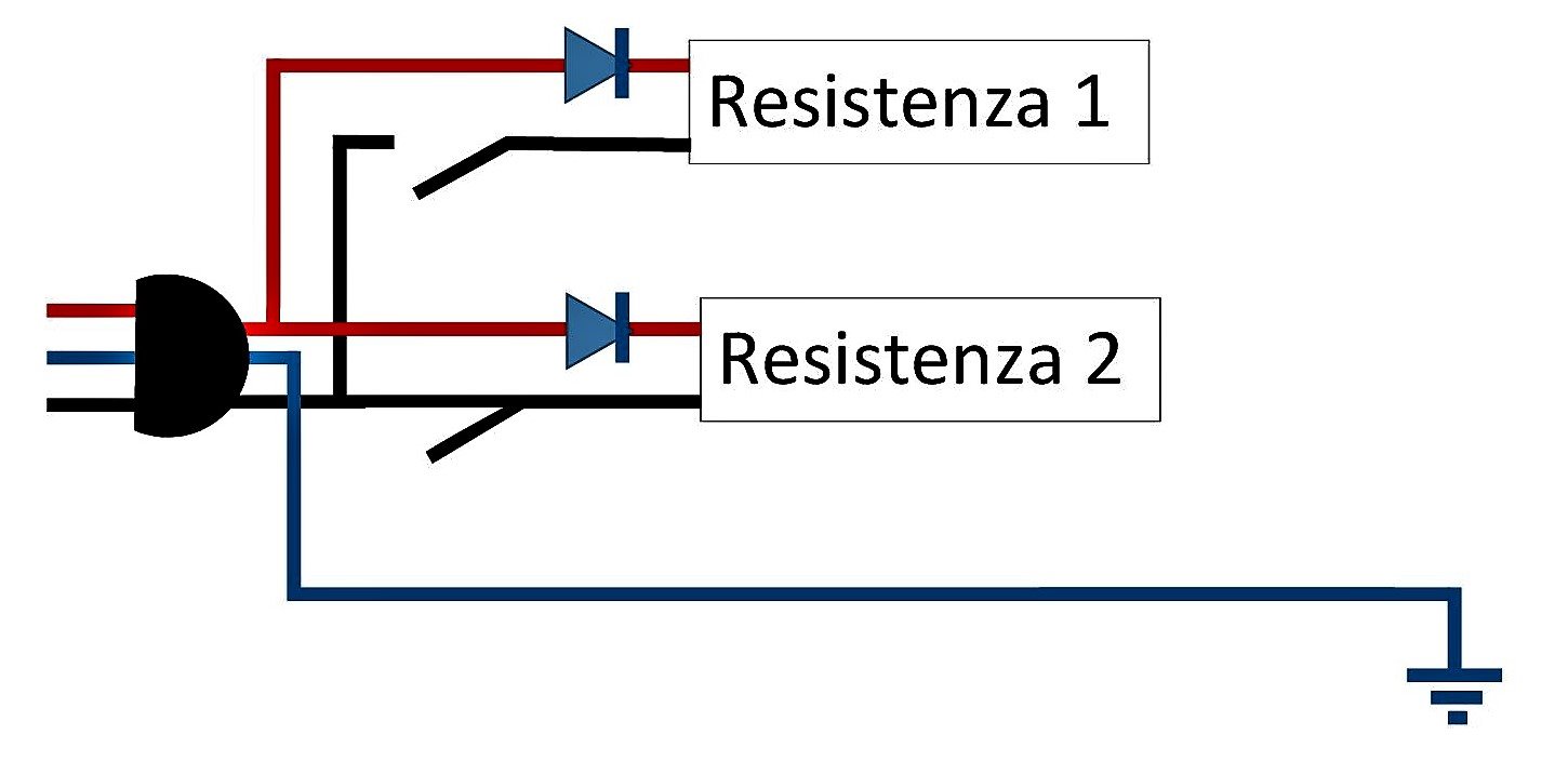

Il problema sono i volt sostenibili dalle resistenze, non lo schema circuitale che appare corretto aggiungendo un interruttore per ogni resistenza. Come leggo, una resistenza è fatta per 115 volt e deve lavorare a 220. Se il forno assorbe per esempio 500 watt, ogni resistenza sarà di 50 ohm grossomodo. Tu devi trovare una resistenza (corazzata) da mettere in serie a ciascuna metà del forno da 50 ohm e in grado di assorbire una potenza da 1000 watt per stare tranquilli. Ma quanto ti costa? Mettere il by pass può essere un'idea: ma come? Perché se salto una resistenza all'altra arriva il doppio di tensione. Un'idea potrebbe essere utilizzare il tuo schema mettendo il serie a ogni resistenza, non un'altra resistenza, ma un diodo da 20 ampere (almeno) e 400 volt, che tagli metà tensione di rete!

puoi usare il metodo usato in gran parte dei phon per diminuire il calore della resistenza, ovvero inserire un diodo invece della restistenza (come ha consigliato Criss).
Il diodo "taglierà" una semionda della tensione alternata della 220v e quindi avrai più o meno la metà della tensione efficace. Il vantaggio è che avrai un elemento che dissipa molto meno della resistenza.
Come diodo puoi usare uno fra 1N5406/07/08 che hanno corrente massima 3A ciascuno. Dovrebbe essere sufficiente un diodo per ciascuna resistenza del fornetto (se sono inferiori a 750W cadauna), altrimenti ne metti due in parallelo.

Grazie a tutti, però ho bisogno di uno schema.Anche schizzo a penna, oppure con paint modificate i miei disegni.Al momento sul fornetto originale mi pare non vi sia montata nessuna zavorra/resistenza funziona direttamente a 220 volt con ogni resistenza incandescente a 115 volt.Grazie mille a tutti!

antogar ha scritto: giovedì 31 dicembre 2020, 12:38 Ciao Alessandro,
Esatto!! Se un diodo non è sufficiente puoi metterne due uno a fianco all'altro (parallelo). Ora però ci vorrebbe una schema elettrico ordinato!

Lo schema è qui. Qualcuno corregga gli errori nel caso. Però stai attento: i forni elettrici hanno isolamento o ceramico o in aria; il ceramico è costoso; quello in aria è economico ma complesso, perché gli elementi (connettori ecc.) non sono rivestiti di isolante ma sono soltanto posti a distanza di sicurezza gli uni dagli altri e lontani dalla carcassa del forno (che è di metallo). Tutte le connessioni devono avere un doppio serraggio a vite.
Se non te la senti ascolta il consiglio di Franco V.
