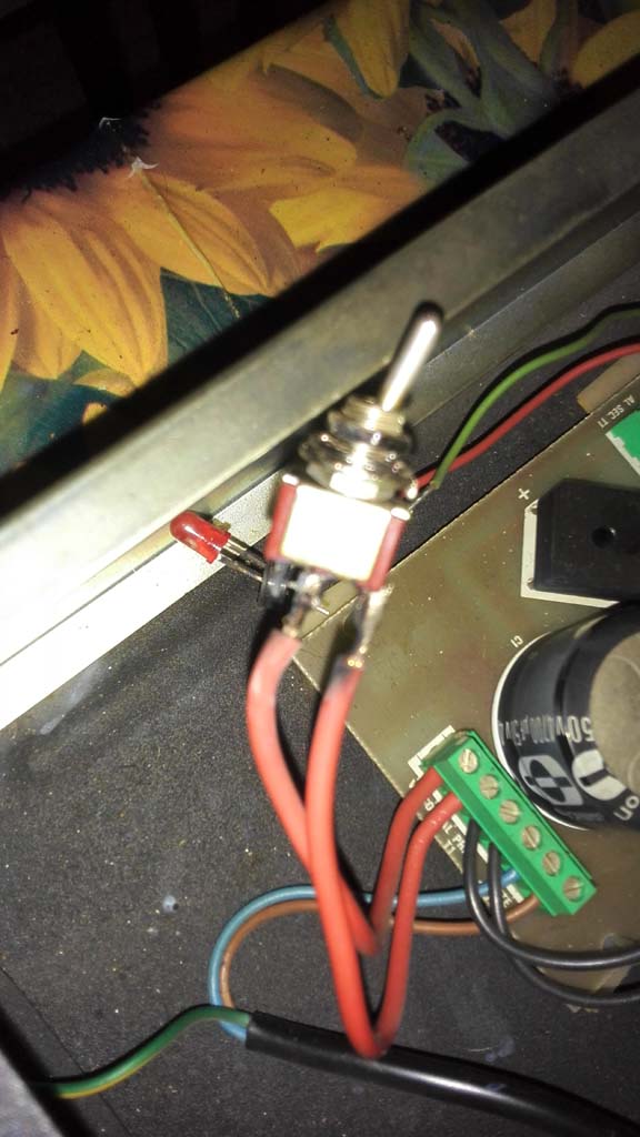

Risultato: il salvavita differenziale del quadro elettrico si è aperto e ho visto una sfiammata uscire dal mio amplificatore audio.
L'amplificatore audio era spento e quando ho riarmato l'interruttore differenziale mi sono reso conto che il fulmine aveva fuso l'interruttore di accensione dell'ampli, mandando a massa fase e neutro.
Ho staccato la spina dell'amplificatore dalla rete FM e ho ripristinato la corretta alimentazione dell'impianto elettrico.
In queste foto si può vedere l'interno dell'amplificatore ed il dettaglio dell'interruttore di accensione; l'interrutore presenta segni di bruciatura sui fili e sul suo corpo, ma sicuramente internamente è fuso, devo ancora controllare bene e probabilmente ci sarà dell'altro.
Interruttore:

Comunque oggi con più calma ho fatto qualche misurazione col tester in modalità ohmmetro (bip) e ho scoperto che l'interruttore di accensione dell'ampli funziona.
Non ho trovato cortocircuiti al suo interno, quindi ho pensato di misurare i valori del trafo toroidale, ma anche qui mi sembra tutto a posto.
Devo ancora collegarlo alla rete per una prima prova, ma a questo punto ho l'impressione che il problema sia nella ciabatta dove è collegato l'ampli.
Del resto l'ampli era spento ma collegato alla rete elettrica domestica tramite la ciabatta appena citata.
Seguiranno aggiornamenti e grazie per il vostro supporto :grin:
