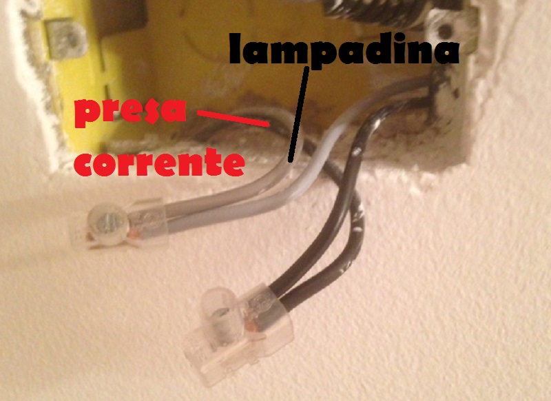

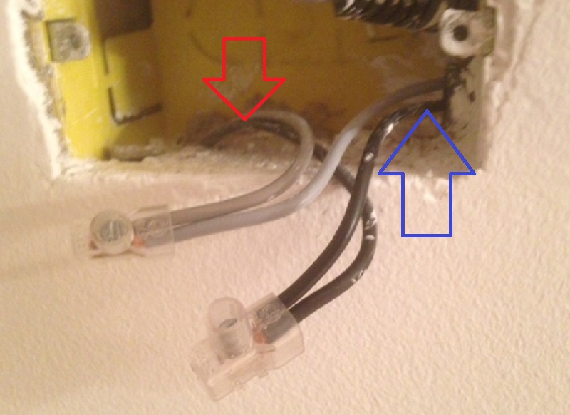

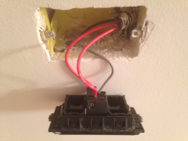

Però mi sorge un dubbio.
L'attuale filo nero (freccia rossa) deduco che attualmente vada alla presa.
L'altro (freccia blu) va al regolatore.
Così facendo elimino uno dei due, ovvero quello che va alla corrente...
E' corretto?

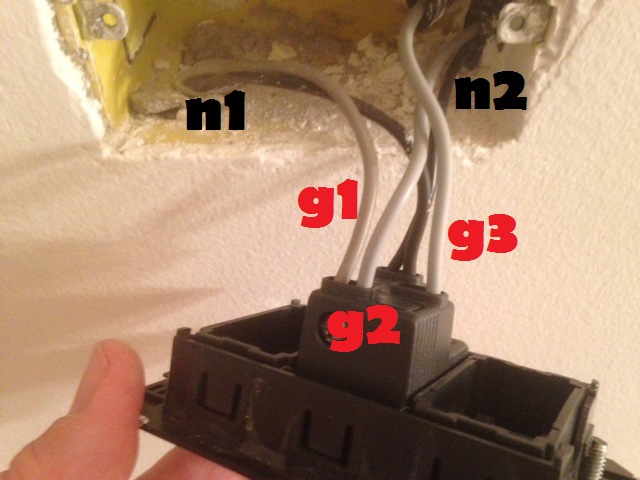

Utilizzerò il medesimo regolatore, quello che vedi in foto.
Ne ho un altro identico nel locale e funziona regolarmente associato ad altro deviatore.
Qui c'è addirittura un filo viola.
Credo mi confonda il filo nero che nel mio caso porta corrente... infatti se lo scollego rimango al buio.
Attualmente ho fatto così ma non si inverte la corrente (spengo ed accendo solo da uno dei due).

Mario, la scatoletta nuova è quella che si vede nella seconda foto.
I fili originali sono n1 e g1 (nero e grigio).
Non ci sono fili marroni, n2 della prima foto (forse sembra marrone) è esattamente l'n2 della seconda foto...

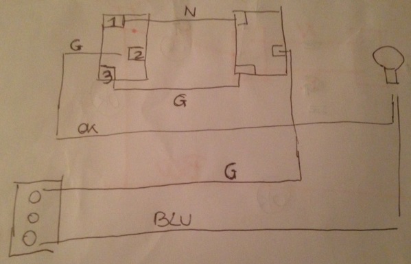

Lo schema di Roby è corretto ma c’ una cosa che mi sfugge.
Questo dovrebbe essere lo schema replicato con i fili attuali.
Il BLU collega la lampadina alla presa, già c’è e non devo fare nulla.
Il filo GRIGIO che parte dalla lampadina va al deviatore in posizione 2 (già c'è).
Un altro filo GRIGIO (posizione 3) collega i due deviatori (l'ho aggiunto).
Poi vi è un banale collegamento del filo NERO che collega i due deviatori. (nel disegno indicato N).
Quello che non riesco a capire è il “destino” di questo filo NERO che c’è sempre stato e che comanda l’attuale variatore (nella foto indicato come "presa corrente"). Guardando lo schema, andrebbe eliminato in quanto alla presa di corrente ci vanno solo due fili, BLU e GRIGIO... [:I]

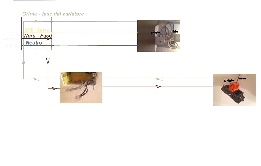

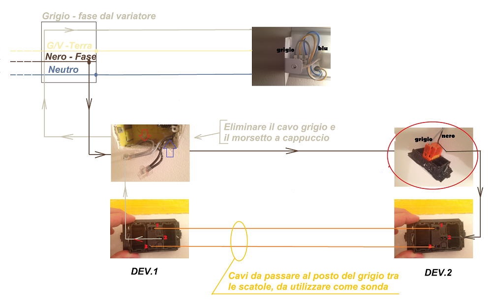

Andrea, il filo nero è la fase dell'impianto elettrico che alimenta il variatore.
L'uscita del variatore, filo grigio, va alla lampadina.
Inserisco l'immagine dello stato attuale e futuro per come mi pare di capire dalle tue foto.

Ho notato che nel frattempo ti sei portato avanti con il lavoro...... controlla che quanto hai realizzato sia come lo schema che ti ha postato Roberto o come quello che io chiamo stato futuro. Dalla cassetta con il deviatore all'altra con il variatore dovresti avere solo tre fili.
Io ho indicato nella mia immagine, la possibilità di inserire un deviatore in luogo del variatore, che non sempre è un modello deviatore e generalmente si comporta come un semplice interruttore.
Per aiutarti meglio servirebbe una foto più ravvicinata del variatore, in modo da scorgere eventuali simboli presenti vicino i morsetti a vite o almeno marca e modello, in modo da rintracciare lo schema di collegamento corretto.

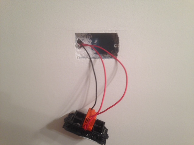

Grazie di cuore Fabio, il tuo disegno è stato preziosissimo e a mezzanotte ho risolto!!!
Mi fregava quel benedetto filo grigio che non mi permetteva di interrompere il circuito.
Ho eliminato il morsetto, inserito una coppia di fili rosso Ferrari, portato il nero ad uno dei due deviatori (variatore) e... lux fuit!

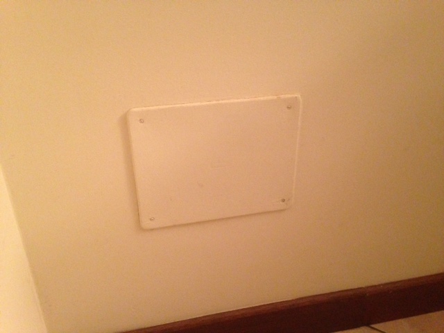

In realtà non è dalla presa di corrente ma dalla scatola di derivazione.

Questa è la scatola di derivazione nella quale confluiscono tutti i fili del locale e non l'ho mai aperta.
