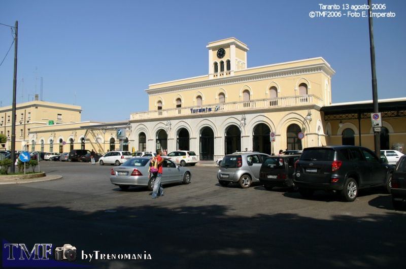

1 - La stazione di Taranto, il FV dal piazzale esterno.

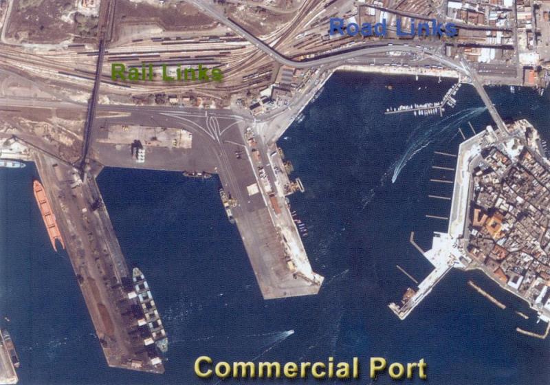

2 - Veduta aerea parziale del porto di Taranto.
Gli sporgenti visibili nell'immagine sono utilizzati dall'acciaieria e da altre industrie che sorgono nelle immediate vicinanze, in particolare per la movimentazione di rinfuse solide.
A nord il fascio merci della stazione di Taranto.

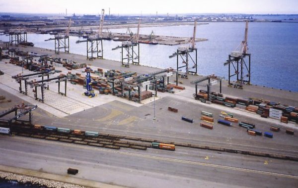

3 - Uno scorcio del Molo Polisettoriale dall'alto.
In primo piano i carri pianale in attesa di essere caricati, sullo sfondo gru e containers.

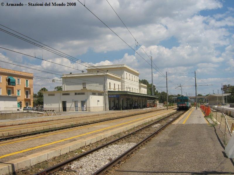

4 - Il FV della stazione di Metaponto visto dal piano binari; in costruzione altri due binari di circolazione oltre ai tre già esistenti, con relativa pensilina (a destra).

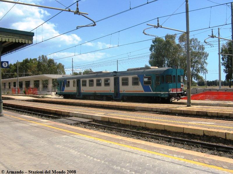

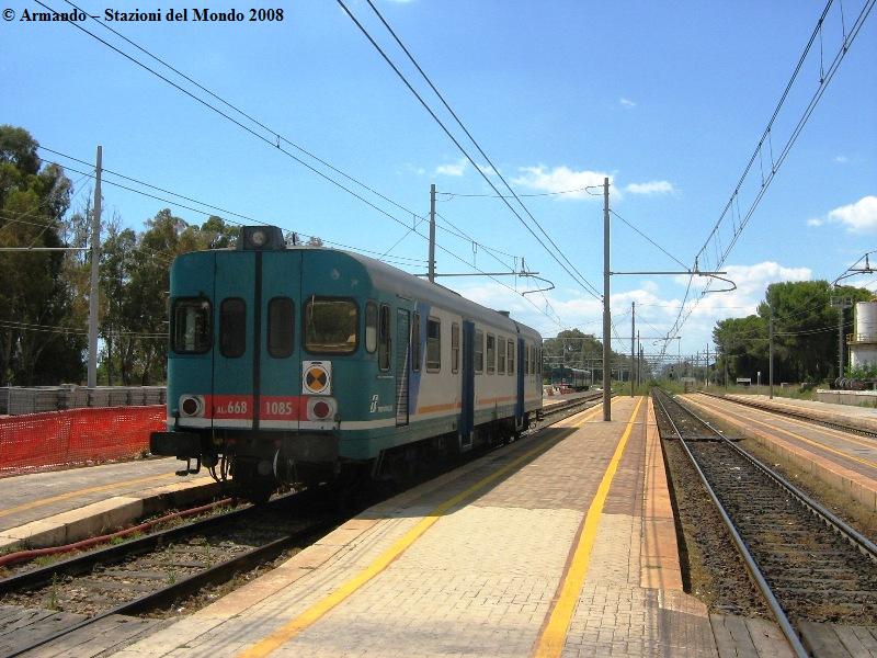

6 - Aln 668 sul binario 3 della stazione di Metaponto, pronta a partire.

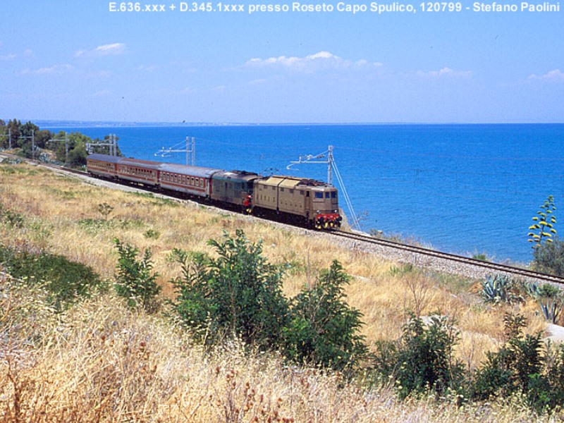

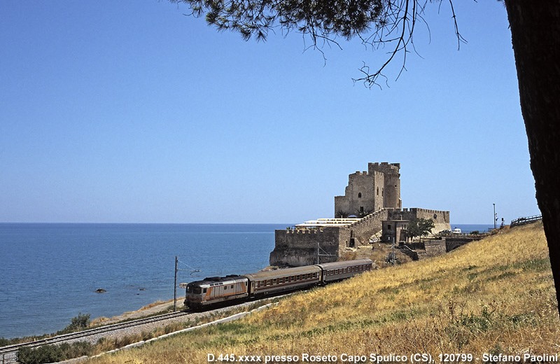

7 - Dopo Rocca Imperiale la linea si avvicina finalmente al mare, seguendo con una serie di curve l'andamento della costa.
La velocità massima ammessa scende per una tratta di circa 15 km a 65 km/h (rango B), per arrivare a soli 10 km/h nei pressi di Roseto Capo Spulico per un movimento franoso che interessa la linea.
Nella foto, E 636 attiva con locomotore diesel in rinvio.

Il punto più bello è presso la stazione di Roseto Capo Spulico, dal cui promontorio è visibile anche dal treno lo stupendo panorama del Golfo di Taranto con l'intera linea costiera.
Il maestoso Castello a picco sul mare completa il quadro, e con il nostro treno lo si può vedere diventare sempre più vicino fino a superare con una breve galleria il poggio su cui sorge.
8 - La linea ionica presso Roseto Capo Spulico.
