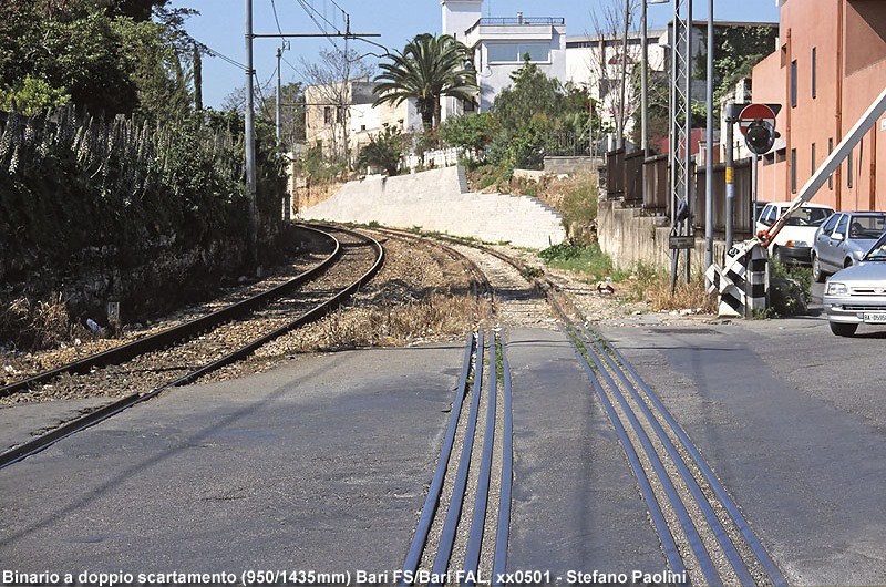

1 - La linea per Taranto; Bari C. è a poche decine di metri alle nostre spalle, la linea piega decisamente a sinistra allontanandosi dalla linea adriatica.
Il tratto nella foto non esiste più, sostituito da una variante predisposta a doppio binario che si distacca dalla linea adriatica a Bari Parco Nord.

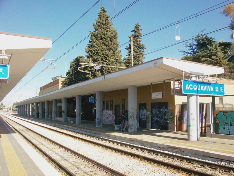

2 - La stazione di Acquaviva delle Fonti.

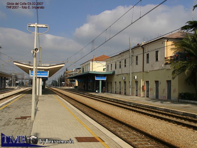

3 - Gioia del Colle, culmine della linea e stazione di diramazione della linea Rocchetta S. A. – L.

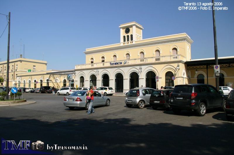

4 - Stazione di Taranto, Fabbricato Viaggiatori.

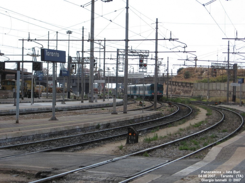

5 - Stazione di Taranto, piazzale binari lato Bari.
