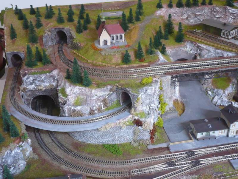

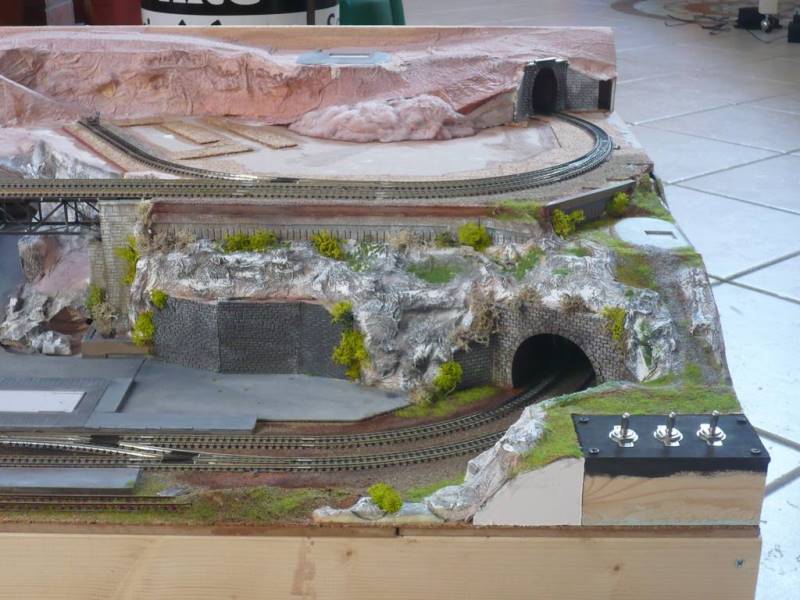

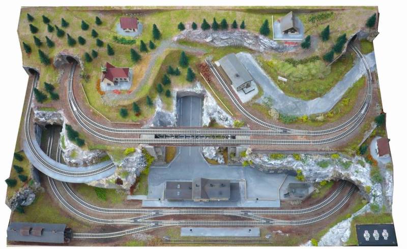

Si tratta di un plastico piccolo ma ricco di possibilità di movimento con tre livelli distinti tra loro che permettono di far circolare tre treni in contemporanea, ma eventualmente anche manovrabili distintamente con due o tre trasformatori.
Questo grazie anche ai pratici "interruttori a levetta" che consentono di comandare i tre sezionamenti presenti in ciascun livello.
Ci si ispira ad una ferrovia a scartamento ridotto ma ugualmente adatto ad una linea secondaria a scartamento normale.

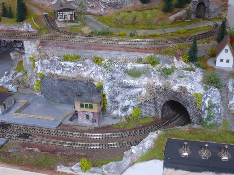

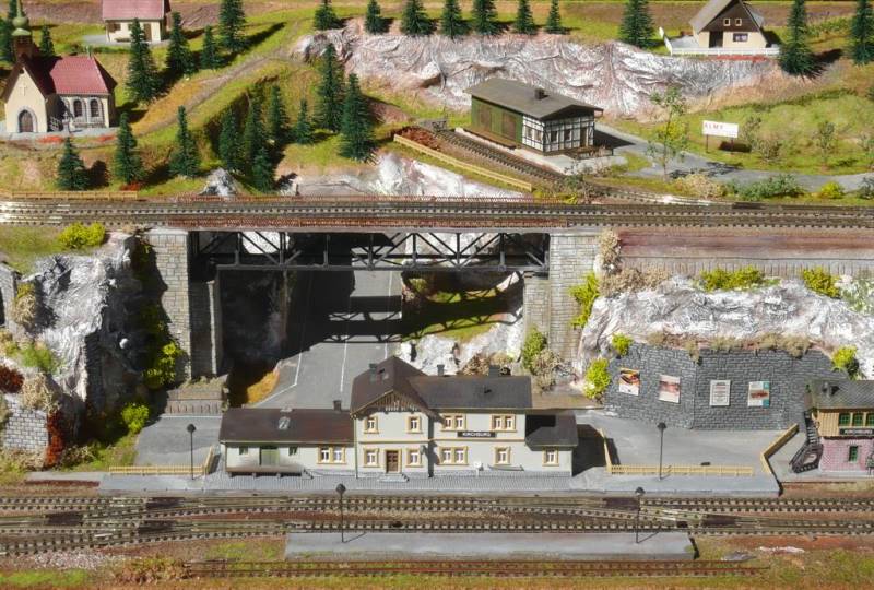

Il paesaggio è ricco di gallerie e domina la scena un caratteristico ponte a travate scatolari posizionato proprio a ridosso della stazione principale.
Siamo nella cittadina di Kirchburg, Germania Est anni '70.
L'omonima stazione a due binari è caratterizzata da un vecchio binario ormai dimesso, dal deposito locomotive ad una via e dal caratteristico "posto di blocco".
La parte vegetativa la fa da padrona, soprattutto nella parte a ridosso della chiesa di paese posizionata nelle vicinanze di una fitta abetaia.
Sempre "in quota" si trova un caratteristico raccordo che conduce ad un magazzino spedizioni…

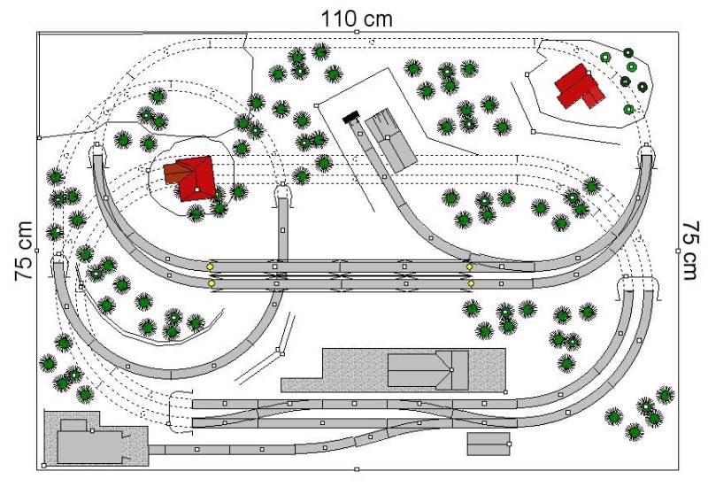

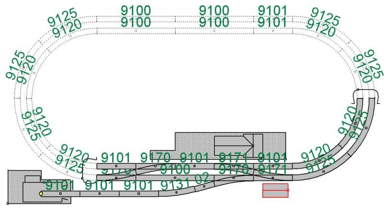

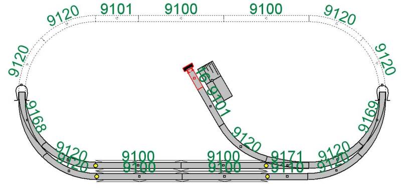

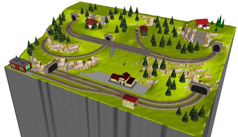

Il progetto originario: vista 2D e 3D

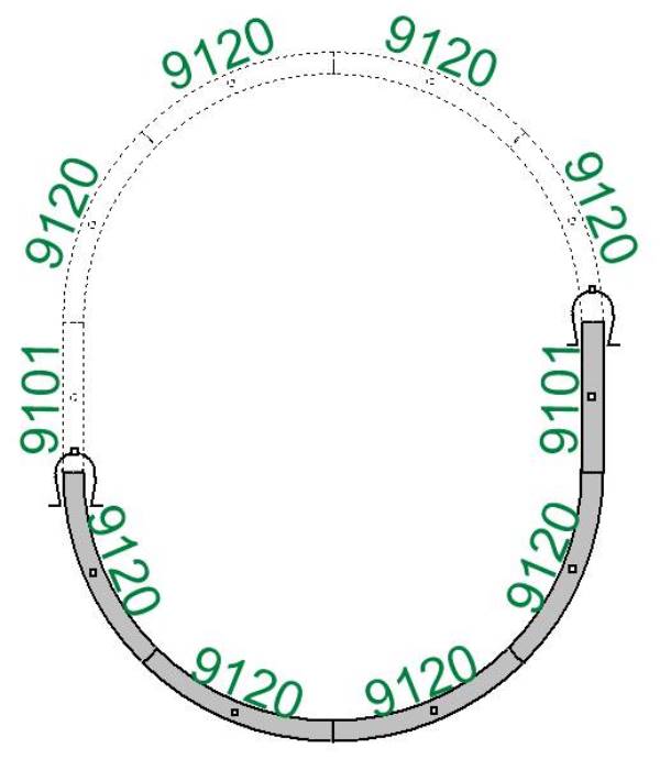

I codici dei binari

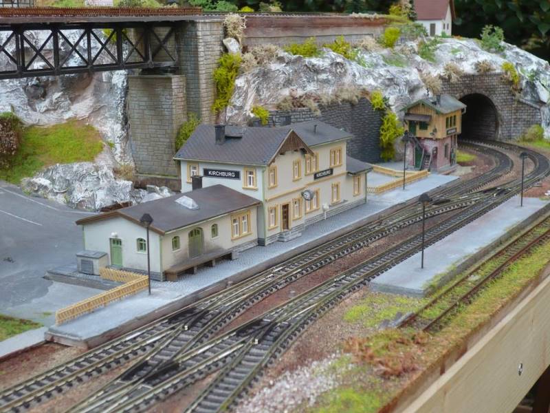

La STAZIONE

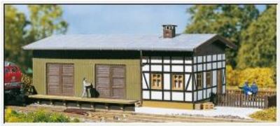

Il MAGAZZINO SPEDIZIONI

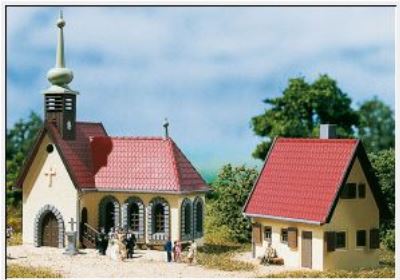

La CHIESA e le tre CASETTE

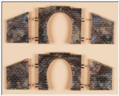

I PORTALI UNA VIA
Kirchburg
Kirchburg
I PORTALI DUE VIE
Kirchburg
Kirchburg

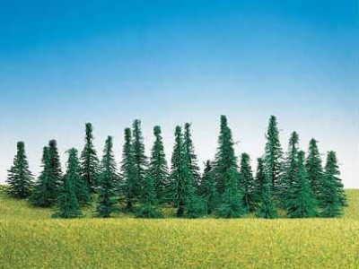

ABETI FALLER (60 UNITÀ)

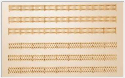

Le BALAUSTRE

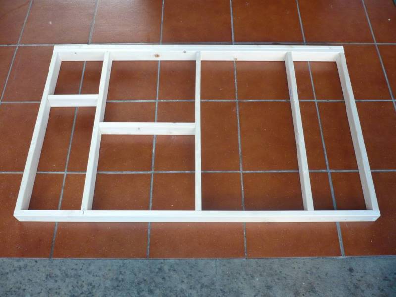

La realizzazione del plastico
Il telaio realizzato con listelli di abete piallato
Kirchburg
Kirchburg

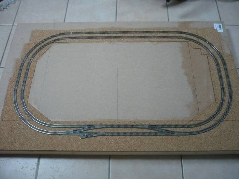

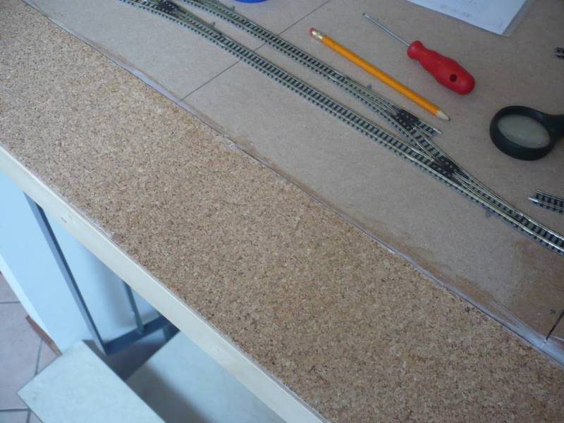

La posa del sughero
Kirchburg
Kirchburg
Il "piano base" quasi ultimato (manca il raccordo al deposito locomotive)

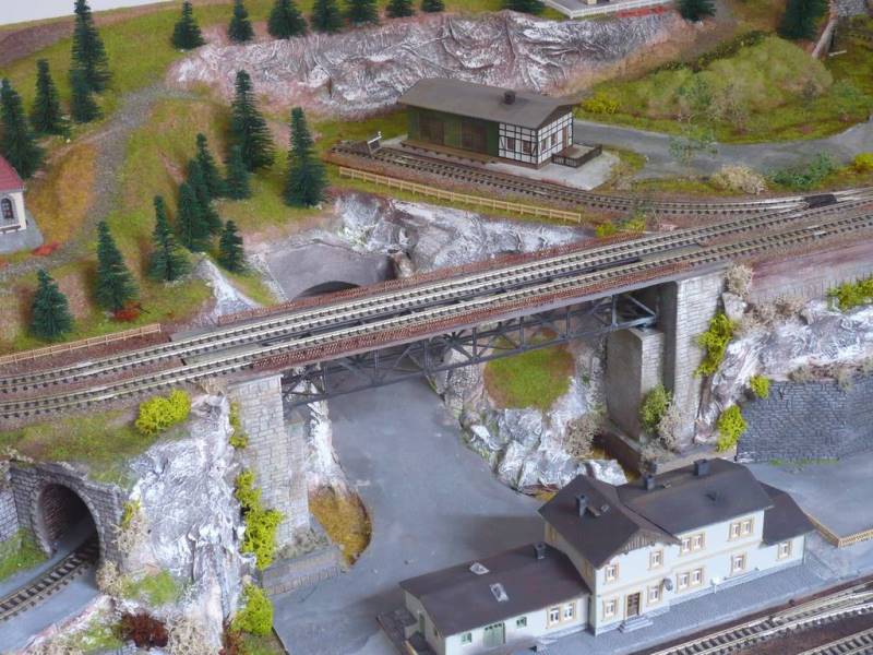

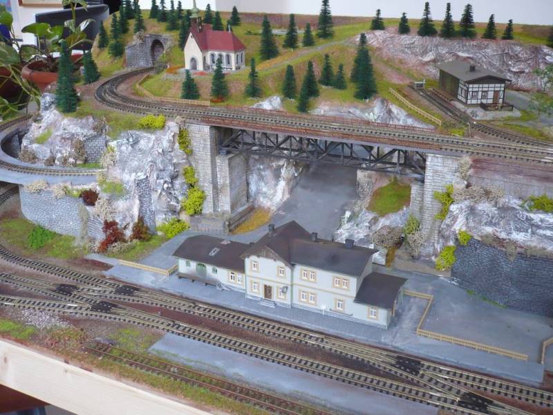

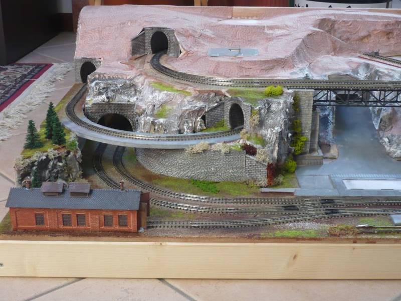

Il plastico prende forma: ecco il caratteristico ponte a travate scatolari.
Rispetto al progetto originario è stato spostato il deviatoio di accesso alla rimessa locomotive per permettere l'inserimento di un ulteriore marciapiede.

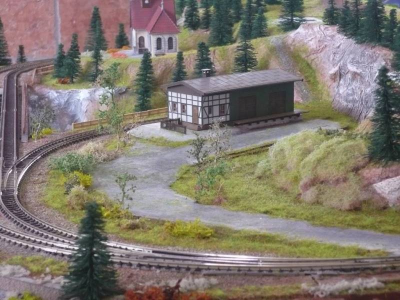

Il magazzino spedizioni ed il "posto di blocco": altri piccoli particolare verranno messi successivamente.

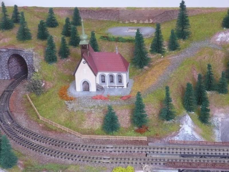

Veduta della Chiesa di paese: a ridosso verrà posizionata un'altra abitazione.

Vista dal satellite

Particolari della stazione di Kirchburg

Il plastico ultimato: finzione o realtà?
