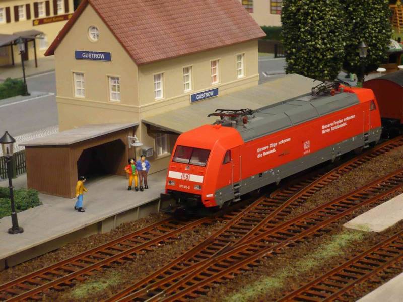

Esternamente c'è il tracciato del veloce intercity che sosta nella stazione per far scendere i passeggeri.
Facendolo andare in senso inverso all'altro convoglio, si ottiene un effetto molto piacevole.
È prevista una piccola stazione a tre binari, una zona di rifornimento del carbone con a fianco un altro binario dov'è ubicato il magazzino merci.

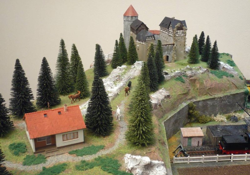

Sulla montagna il vecchio castello feudale, svetta sul paese!
Nelle adiacenze una fitta abetaia dove spesso i cavalli, fatti uscire dalle scuderie, possono galoppare felici.

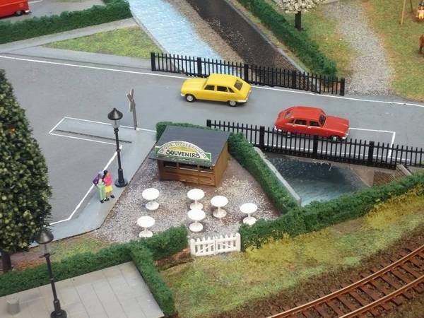

Vi sono poi l'immancabile chiesa di paese (con a fianco un piccolo parco giochi), una villetta, due negozi ed un lussuoso albergo a ridosso del fiume.
L'ampia vegetazione, con circa 50 abeti ed alberi latifoglie e campi arati e coltivati, i diversi personaggi, le autovetture d'epoca, rendono il tutto particolarmente accattivante.

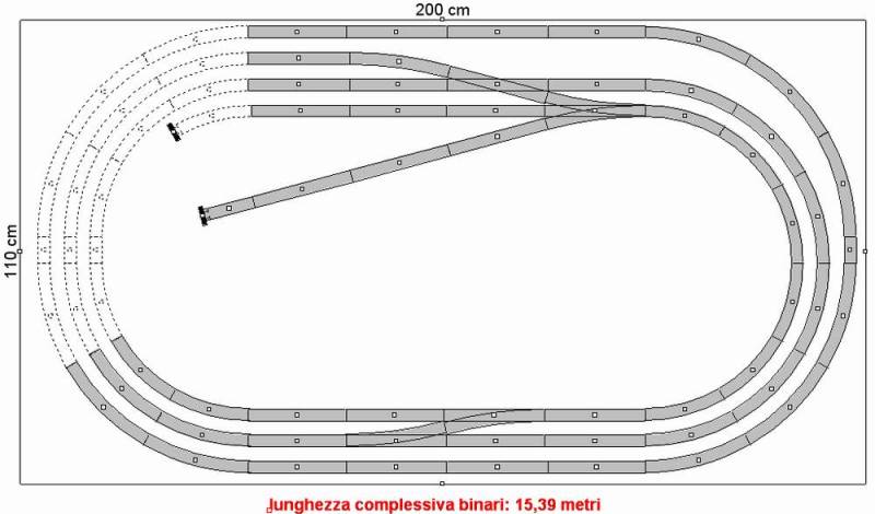

Il tracciato 2D

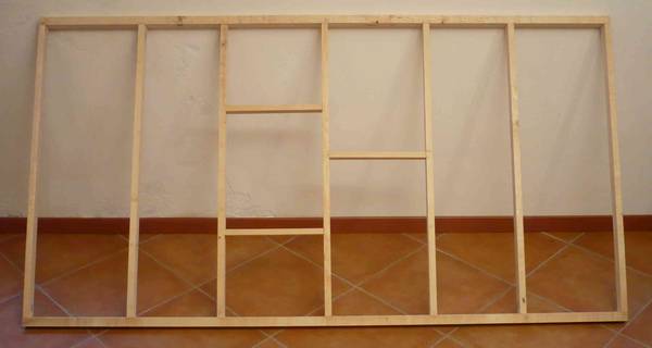

La realizzazione del telaio
La struttura è composta da listelli di abete 2cm x 4cm.
Due listelli lunghi 200cm vengono posati alle estremità, mentre altri sette da 100cm compongono il telaio interno.
Tre rinforzi centrali completano il lavoro.

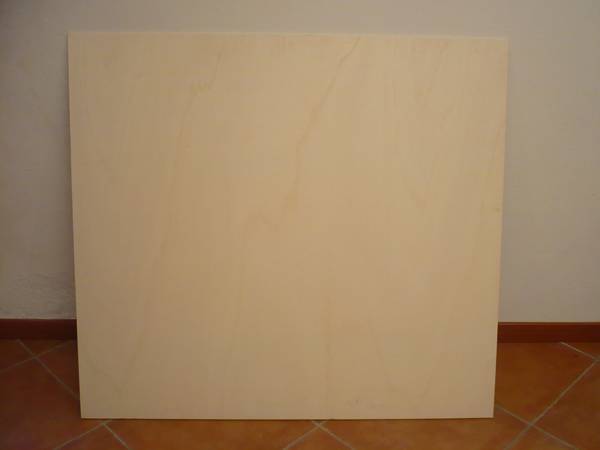

Il piano base è composto da un pannello multistrato di pioppo altezza 0,5cm.
Nella foto vedete solo metà del pannello (110cm x 100cm): è infatti stato sezionato in due parti per poter essere caricato nel baule dell'auto.

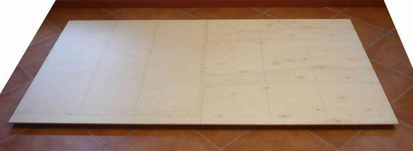

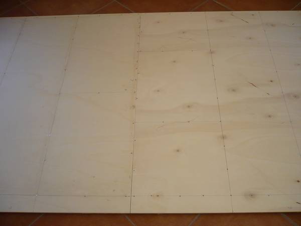

La posa del piano base
Il piano base viene incollato e fissato sul telaio con colla vinilica e chiodini a testa piana.
Gustrow
Gustrow
Nell'inquadratura ravvicinata si notano le tracce sotto le quali si trovano i listelli di abete.
Ciò agevola la fase di fissaggio con i chiodi.

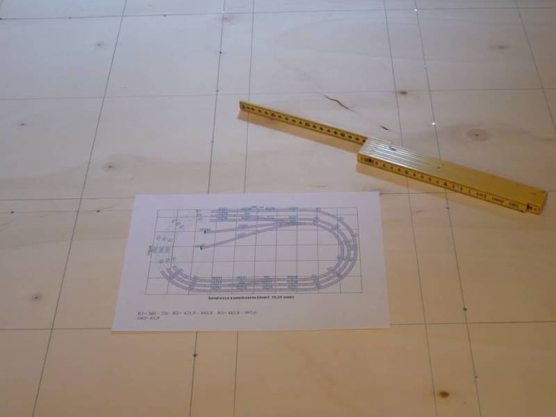

Tracciato alla mano, viene riprodotto sul piano base il "reticolato" che replica alla perfezione il progetto.
Un lavoro facoltativo che agevola però la posa del sughero e che ci permette di risparmiare materiale.

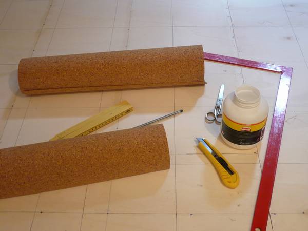

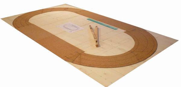

La posa del sughero
Vinavil, cutter o forbici, metro, squadra e pennarello.
Il sughero è pronto per essere posato.
Gustrow
Gustrow

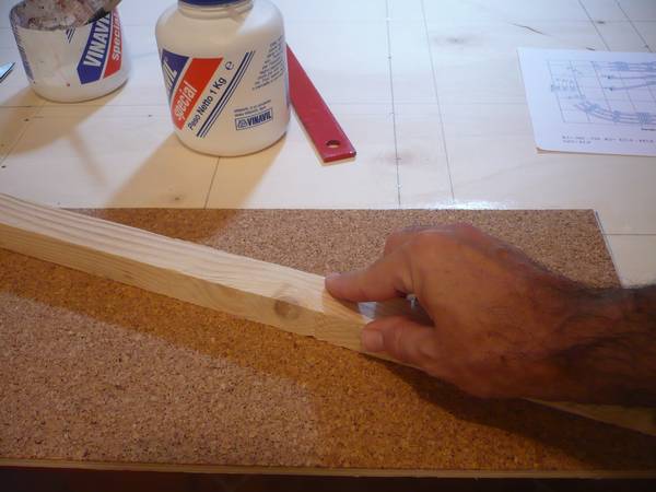

Per evitare bolle o rigonfiamenti, premere bene il sughero aiutandosi con un legno piano, una staggia o un semplice mattarello.

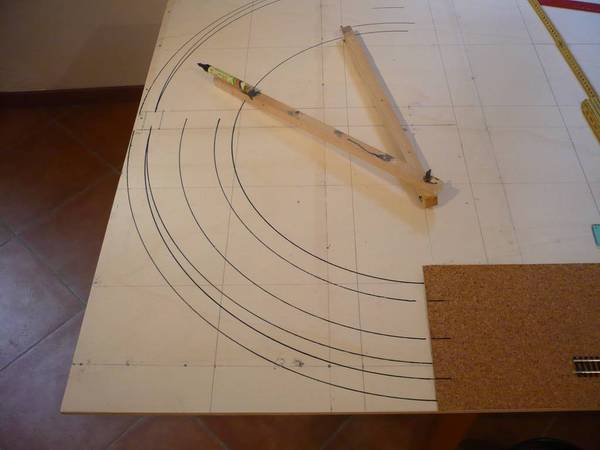

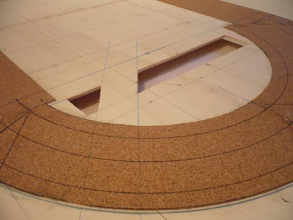

Per la posa del sughero nelle curve, vengono realizzate le curvature come da progetto, aiutandosi con un compasso (in questo caso autocostruito).
Il sughero verrà successivamente tagliato in misura e quindi incollato.

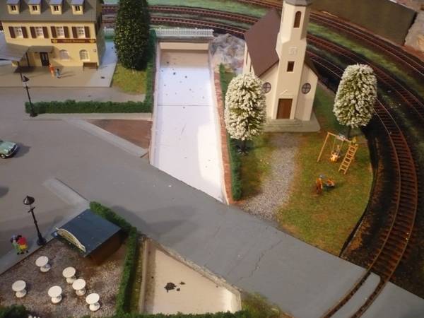

La parte destra del plastico ed una variante al progetto iniziale.
Si è ritenuto più realistico realizzare, al posto di un lago (che sarebbe risultato sproporzionato rispetto al contesto), un fiume che scorrerà sotto il livello del manto stradale.
Più lavoro (le due aperture sono state realizzate con un seghetto alternativo) ma anche maggior effetto scenografico.

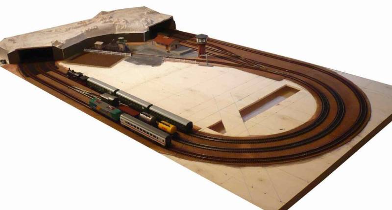

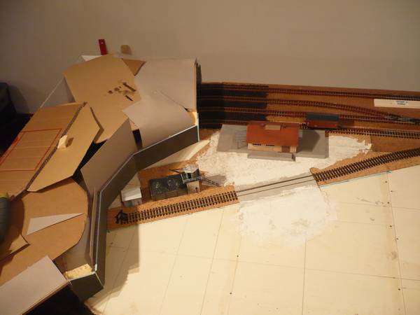

Il sughero completamente posato (tranne la zona del carbone e del magazzino merci).
Gustrow
Gustrow

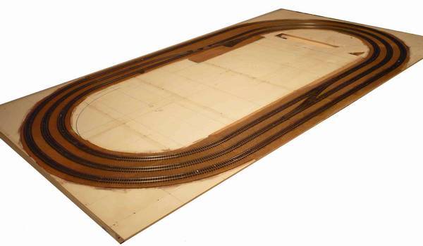

I binari posati ed incollati.
Una mano di sottofondo color "brown" renderà meno visibili eventuali imperfezioni nella posa della massicciata (anch'essa color "brown").

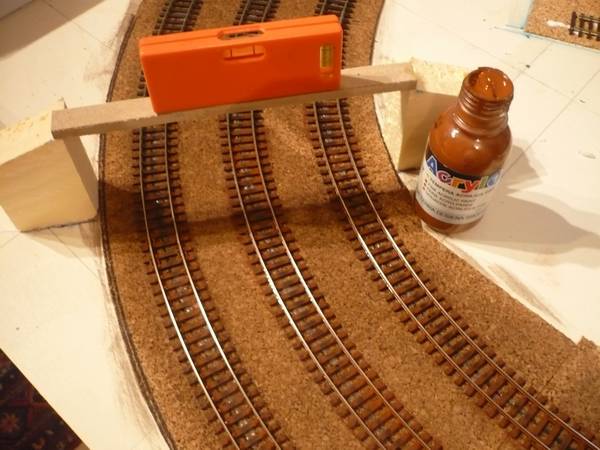

Invecchiati anche i binari con colore acrilico terra d'ombra bruciata.

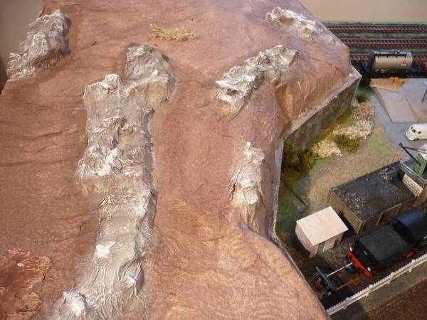

Viene realizzata la "base" della montagna che verrà successivamente ricoperta con bende gessate e carta igienica.
Su di essa verranno posate le rocce in polistirolo ad alta densità.
Anche in questo caso le pareti sono rivestite con lo stesso foglio decorativo.

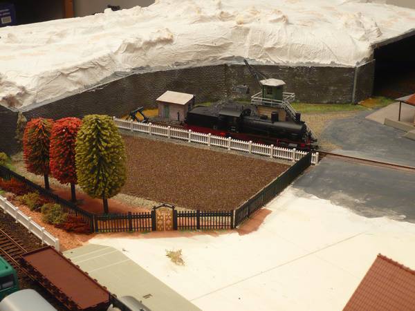

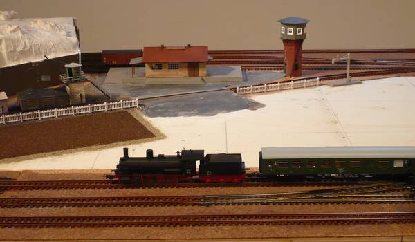

Spuntano i primi particolari.
A parte gli edifici e la staccionata tipo FS, ecco il campo arato (Bush art. 7183).

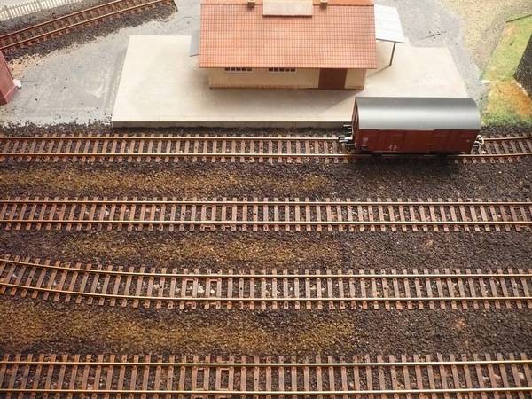

Veduta d'insieme.
Ecco la massicciata posata ed incollata con la classica miscela vinavil e acqua al 50%.
Gustrow
Gustrow

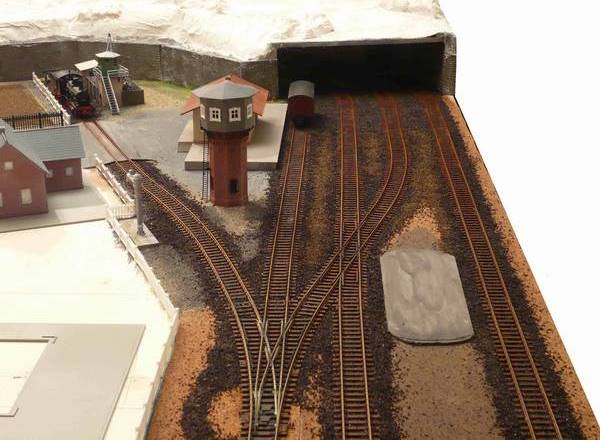

Veduta d'infilata della zona del deposito.
Il quarto binario (da destra) è un falso binario di transito.
Il tronchino era infatti troppo vicino alla zona montuosa e si è pensato di nasconderlo all'interno della galleria.
Un fascio di binari così imponente, rende necessario un posto di blocco che verrà quindi posizionato in questa zona e non in stazione.

La caratteristica "zona del vapore" prende forma nelle vicinanze del campo arato.
Mancano ancora parecchi dettagli e vanno ultimate le rifiniture, ma il paese di Gustrow incomincia a prendere vita…

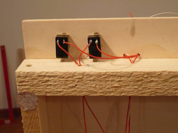

I due interruttori a levetta che alimentano i tratti sezionati.

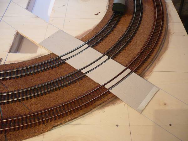

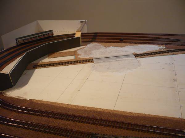

Viene predisposta la zona del passaggio a livello affogando i binari con del cartoncino.
Gustrow
Gustrow

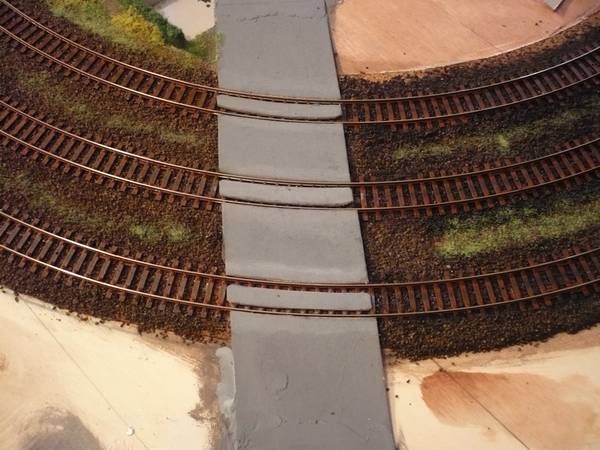

Il passaggio del futuro P.L., incollata la massicciata e colorato il piano stradale.

Spuntano sui monti le prime rocce…

Il letto del fiume ed…
Gustrow
Gustrow
… ecco l'acqua!

Dopo le rocce fanno la loro comparsa l'erba, gli alberi, la vegetazione, gli edifici e… i cavalli!

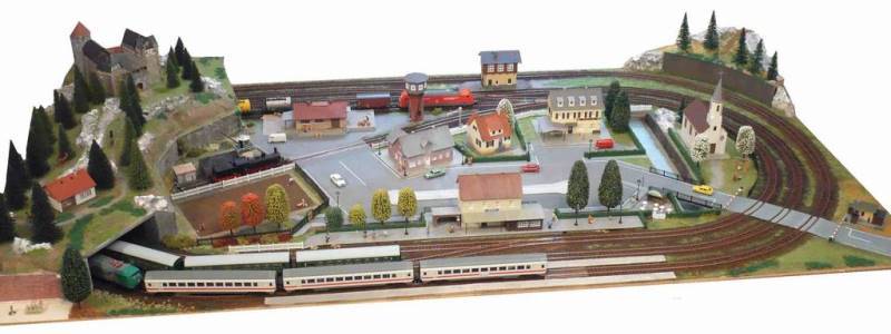

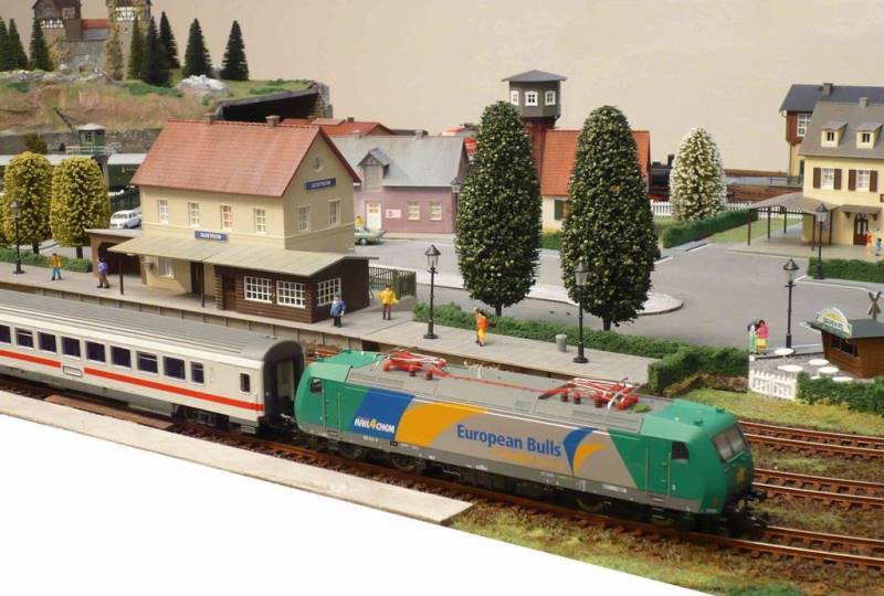

Il plastico ultimato.
I tre convogli compresi nel plastico.
Gustrow
Gustrow
Il moderno intercity trainato da un velocissimo e potentissimo locomotore elektrolok BR 185 (Euopean Bulls nella particolare livrea verde).

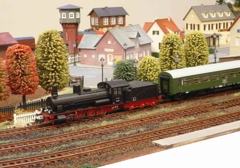

La vaporiera BR 55 (G7) con al seguito il pregiato convoglio storico del museo sassone.
