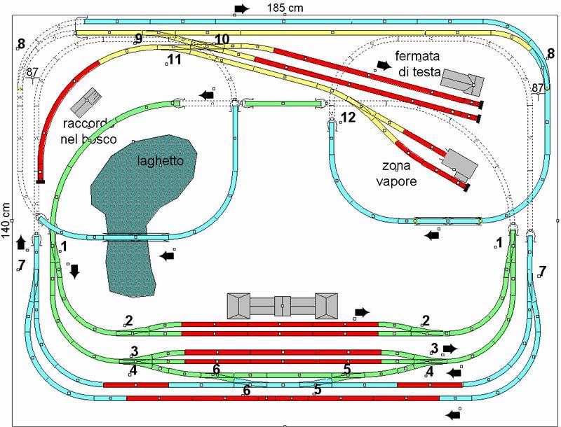

SVILUPPO TRACCIATO COMPLESSIVO 2D - lunghezza complessiva binari 27,62 metri
- linea 1 = verde
- linea 2 = azzurra
- linea 3 = gialla

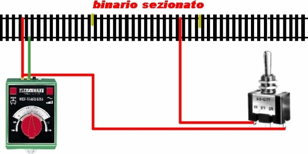

- sezionamenti = rosso

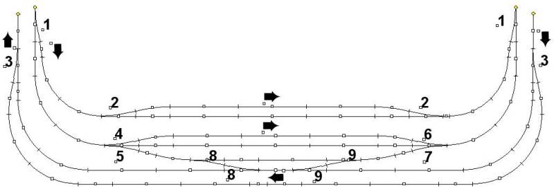

Schema deviatoi (numeri da 1 a 12).

Sezionamenti (12 di colore rosso).

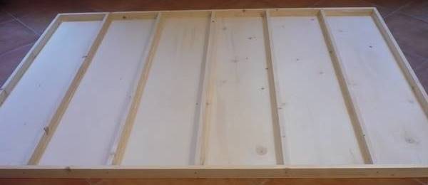

Il telaio.

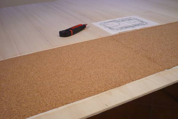

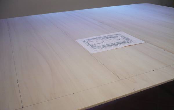

Il pannello in multistrato di pioppo da 8mm e la posa del primo tratto di sughero sul piano base.

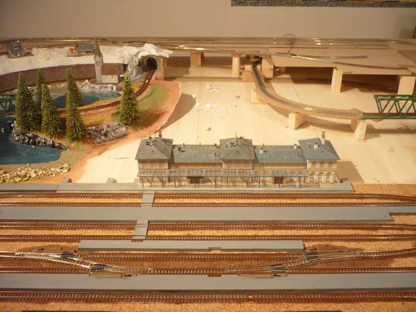

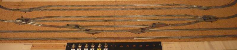

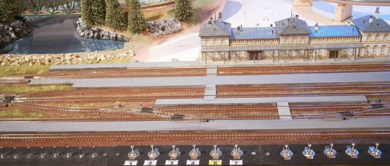

Il fascio di binari della stazione principale e gli interruttori per i primi sette sezionamenti.
Eugendorf
Eugendorf

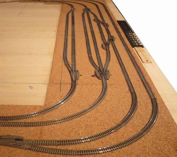

Vista laterale.
Eugendorf
Eugendorf

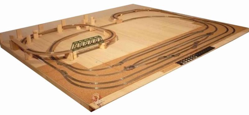

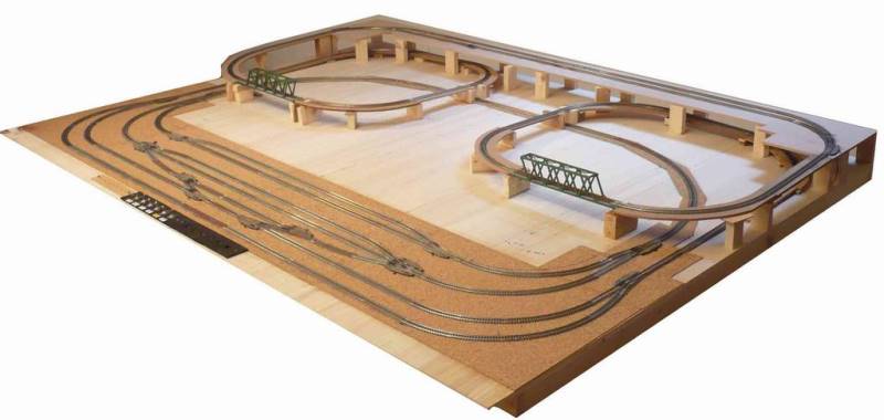

Tutto il piano base è fissato e prende vita il tratto in salita con pendenza 3xmille.
Eugendorf
Eugendorf

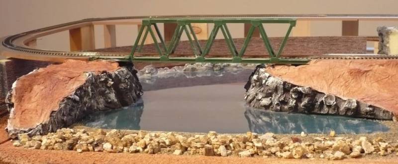

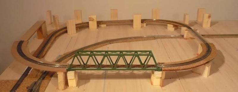

Inquadratura ravvicinata del ponte che verrà poi accorciato, per permettere la circolazioni di convogli particolarmente lunghi.
Eugendorf
Eugendorf
Finite le due rampe di salita e "chiusa" anche la linea 2 (quella azzurra nel disegno 2D).

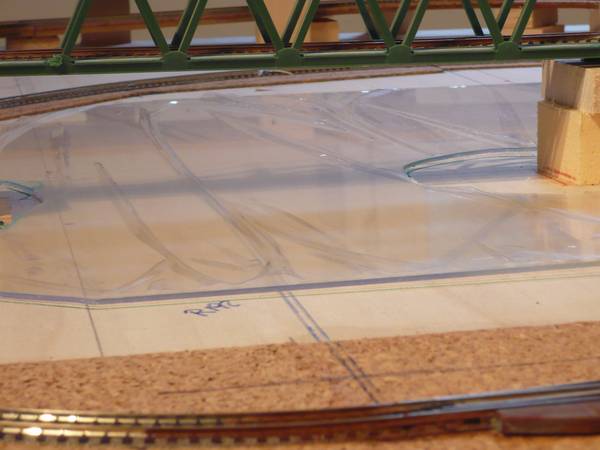

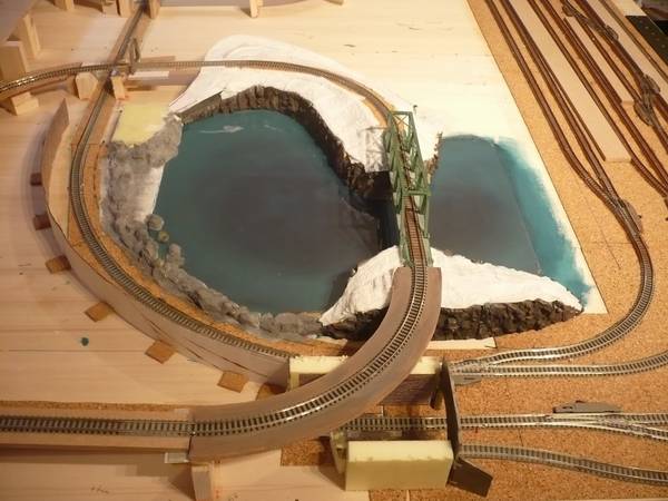

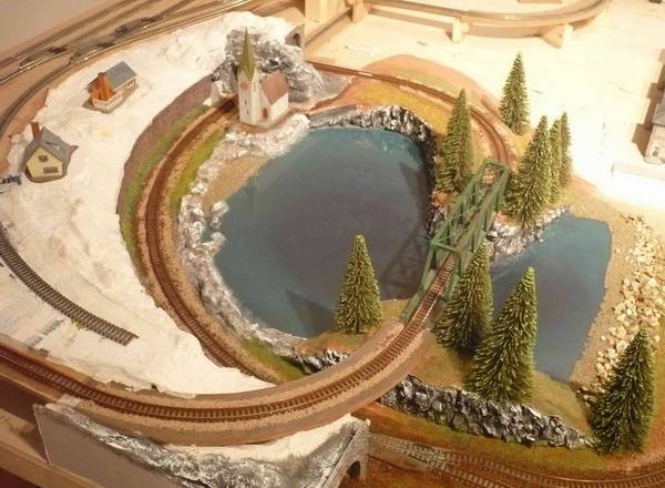

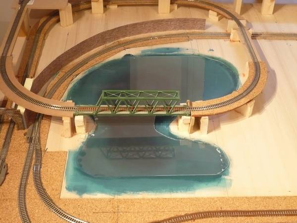

Iniziano i lavori per la realizzazione del laghetto.
Il materiale utilizzato è plexiglass 3mm (nella foto con la pellicola protettiva) tagliato con un seghetto alternativo.
Viene provato l'ingombro.
Eugendorf
Eugendorf
Eugendorf
Eugendorf

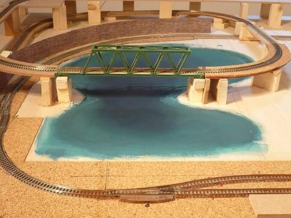

Colorazione del letto del lago con colori acrilici e successiva posa del plaxiglass.
Vengono miscelate tre tonalità differenti: bianco - blu - verde (quest'ultimo in quantità minima).
Si tratta forse dell'operazione più importante in quanto il realismo dell'acqua dipenderà in buona parte da ciò.
La parte centrale risulta più scura per dare un senso di profondità.

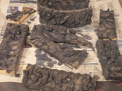

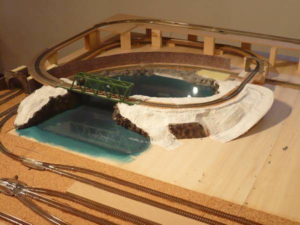

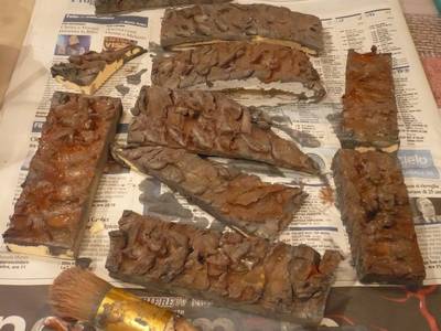

Vengono preparate le rocce (polistilene) che faranno da contorno al ponte ed al laghetto.

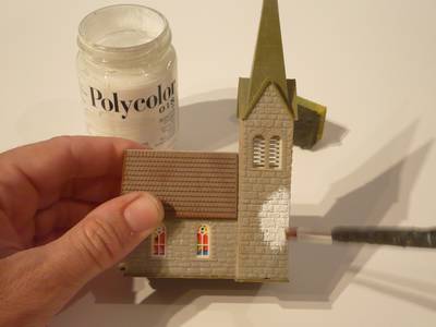

Vengono anche invecchiati i primi edifici.

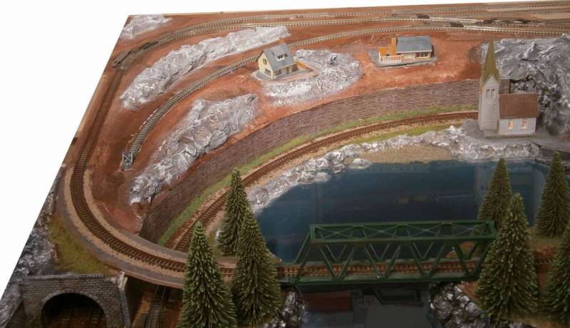

Posate le pareti rocciose e realizzato il terreno con cartapesta.
Eugendorf
Eugendorf
Eugendorf
Eugendorf
Viene colorato il fondo del terreno ed inserite delle pietre, anch'esse di polistirolo.
Messa anche su entrambe le rive della sabbia di mare (opportunamente filtrata e pulita).

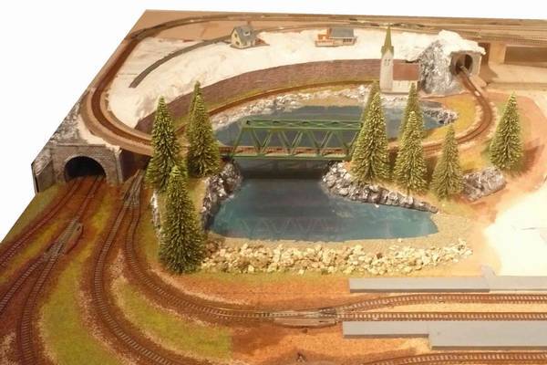

Posati i primi abeti (Noch) e chiusa la parete sullo sfondo.
Inseriti anche i primi tre edifici.

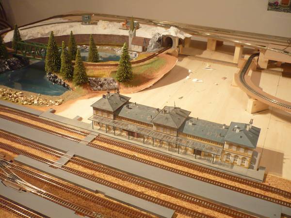

Posati i marciapiedi della stazione.

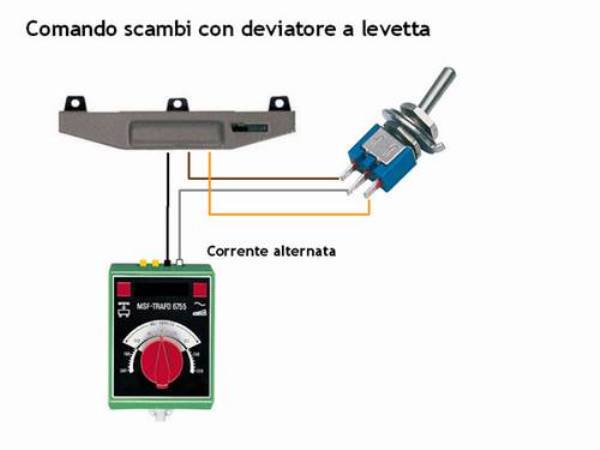

Procedono i lavori all'impianto elettrico.
Montati i deviatori per gli scambi (a sinistra) e gli interruttori per i sezionamenti.

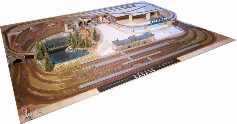

Ultimata anche la posa dei binari nella zona alta.
Eugendorf
Eugendorf
Spuntano le rocce e viene dato il sottofondo.

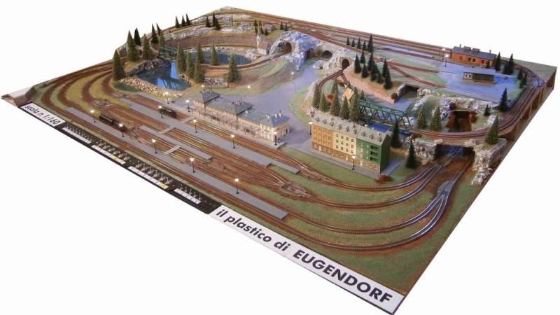

Veduta d'insieme del plastico ultimato.
