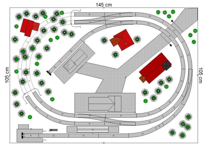

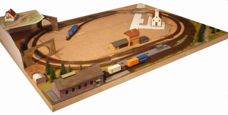

Borghetto S. è un plastico in scala H0 dalle misure contenute (circa 145cm x 105cm) ed indicato per un ambiente domestico.
Borghetto S.
Borghetto S.
Vi sono due linee che consentono il movimento di due treni in contemporanea, preferibilmente treni passeggeri corti oppure automotrici, locotender se preferiamo l'epoca di trazione a vapore, oppure treni merci raccoglitori con un numero di carri adeguato al traffico alimentato dalla linea.
Il paesaggio si armonizza con l'impostazione generale del plastico che prevede una piccola stazione a tre binari (con relativa pensilina) con un ravvicinato magazzino spedizioni ed una rimessa locomotive ad una via (con sezionamento per permettere la fermata di un convoglio).
Vi sono altri quattro edifici, una chiesa di paese, un casello ferroviario e due villette, una ubicata sopra la zona della galleria a due portali e l'altra nel centro cittadino a ridosso della stazione.

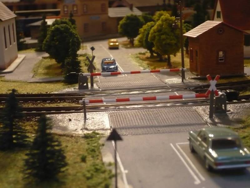

La presenza di un passaggio a livello, l'ampia vegetazione con circa 70 abeti ed alberi latifoglie, i diversi personaggi, le autovetture d'epoca, i cartelli stradali, i cartelloni pubblicitari e la segnaletica ferroviaria, rendono il plastico particolarmente accattivante.
Le rifiniture sono di alto livello, basti pensare che tutta la massicciata è realizzata tramite "ballast" incollato mediante l'utilizzo di una siringa monouso e tutti gli edifici invecchiati con colori acrilici.
È un plastico, nel suo insieme, di facile realizzazione.
Se volete provare a costruirlo, di seguito vengono illustrate, passo passo, le fasi della sua realizzazione.

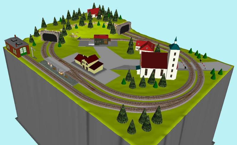

Il progetto in 2D e 3D

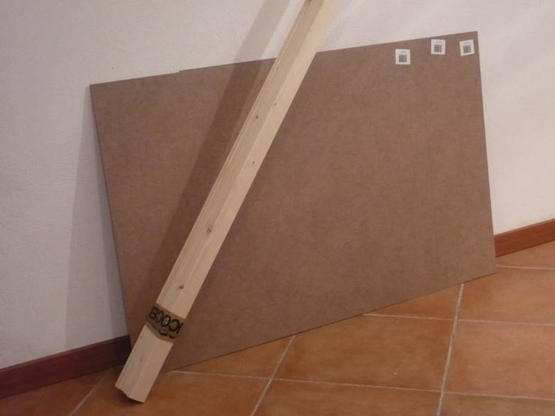

1. Acquisto di tutto l'occorrente.
a struttura è molto importante, io utilizzo listelli di abete piallato.
Le dimensioni variano a seconda della grandezza del plastico da realizzare.
Inoltre ci dobbiamo procurare altri listelli, compensato, pannelli MDF, sughero, collanti, viti, materiale elettrico e quant'altro.

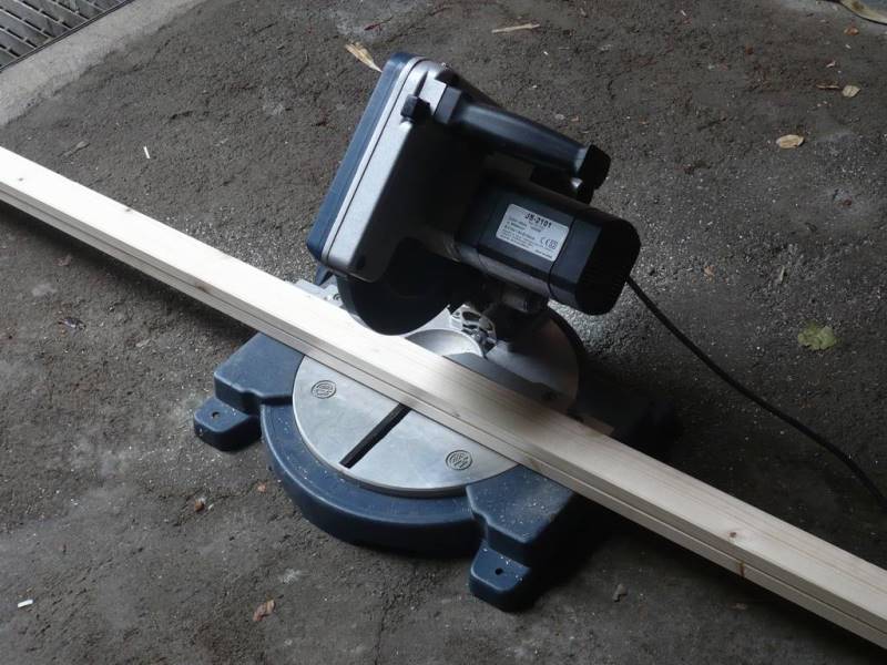

2. Una volta prese le misure, si procede al sezionamento dei listelli di abete.
Per un corretto assemblaggio, è molto importante la precisione.
Io utilizzo per le mie realizzazioni una troncatrice che mi permette di realizzare con estrema facilità e precisione anche tagli obliqui.

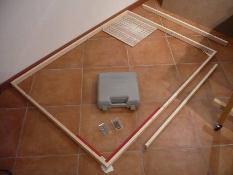

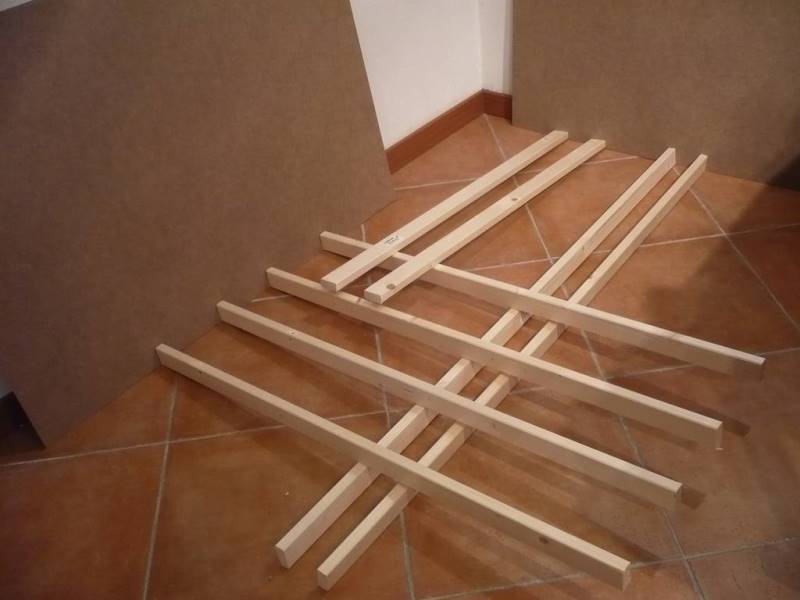

3. Ecco parte dei listelli tagliati.
Occorre fare delle "prove di posa" per verificare che il tutto combaci alla perfezione.
Nella foto notate i due listelli più lunghi che compongono la base, i quattro di traverso che andranno posizionati centralmente, gli altri andranno tagliati in una fase successiva.
Borghetto S.
Borghetto S.

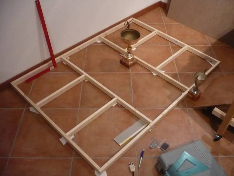

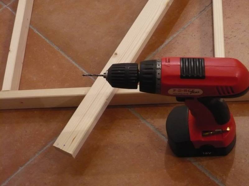

4. Unire i quattro lati è semplice, occorre incollarli tra loro, ma, per rinforzare ulteriormente la struttura, io preferisco inserire anche una vite per ciascun angolo e mi aiuto con un trapano a batteria.
Borghetto S.
Borghetto S.

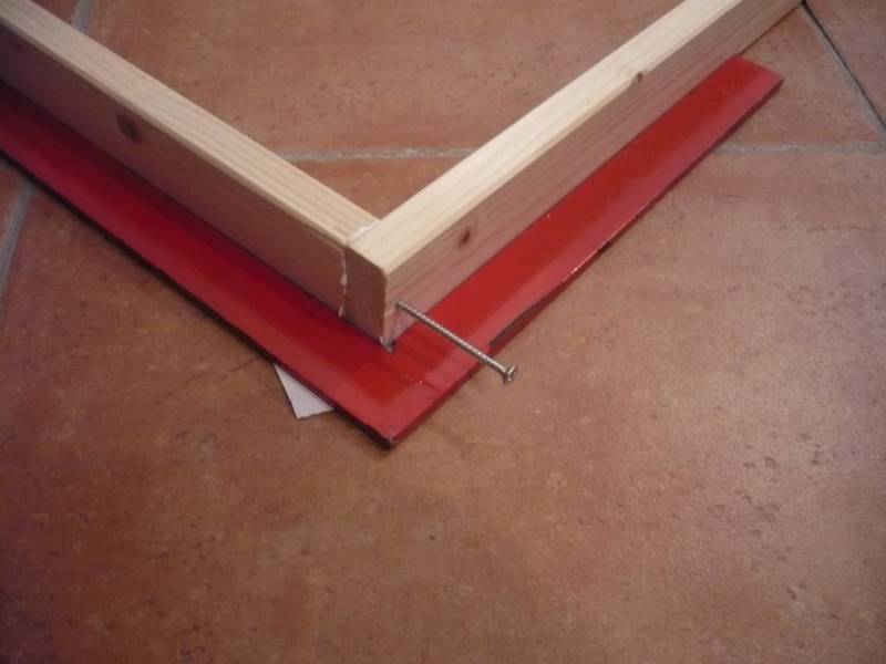

5. Come detto sopra, la precisione è fondamentale, pertanto mi aiuto con una squadra per avere la certezza che l'angolo sia a 45°.
Borghetto S.
Borghetto S.

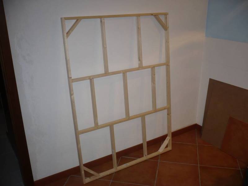

6. Ecco la scheletro esterno ultimato.
Tutto combacia alla perfezione.
Borghetto S.
Borghetto S.

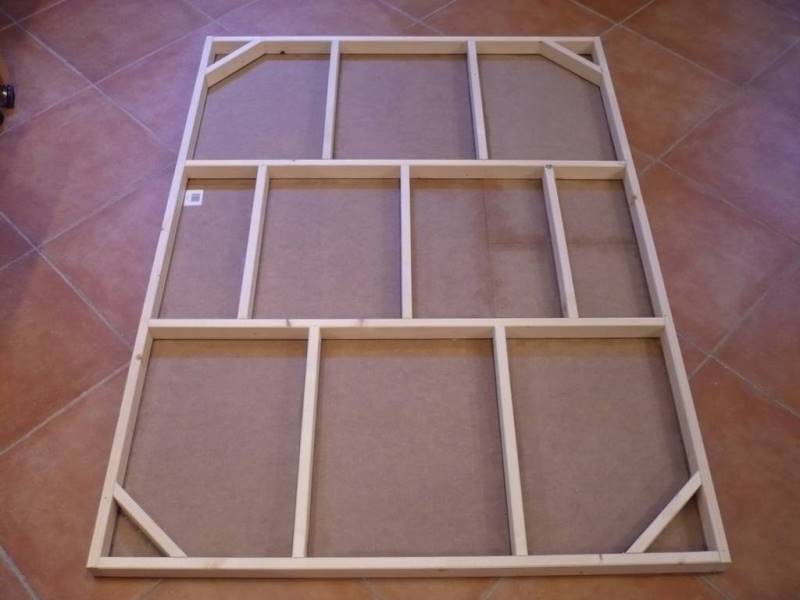

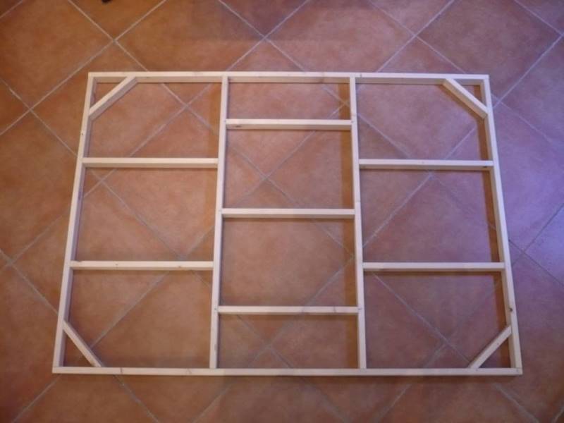

7. A questo punto si lavora sulle parti interne andando pertanto a realizzare la classica struttura "a nido d'ape".
Posizioniamo i due listelli centrali e, successivamente i quattro laterali.
Borghetto S.
Borghetto S.
8. La struttura è stata completata anche con l'inserimento di tre ulteriori listelli nella parte centrale.
In questo modo il tutto ha una maggiore solidità.
Borghetto S.
Borghetto S.
9. Come noterete dalla foto, ho anche inserito dei rinforzi negli angoli (ecco perchè l'importanza di una troncatrice).
Questa operazione forse è superflua ma male non fa certamente!

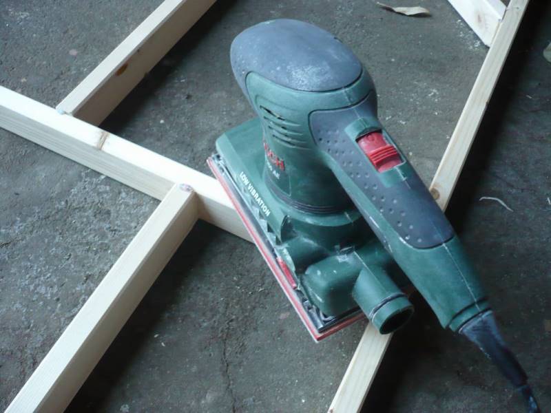

10. Con l'aiuto di una piallatrice, rimuoviamo le piccole imperfezioni e gli eventuali "scalini" (i listelli non sono mai perfetti…) ed anche la colla essiccata in eccesso.

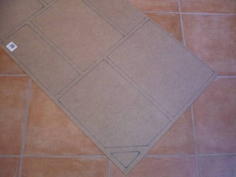

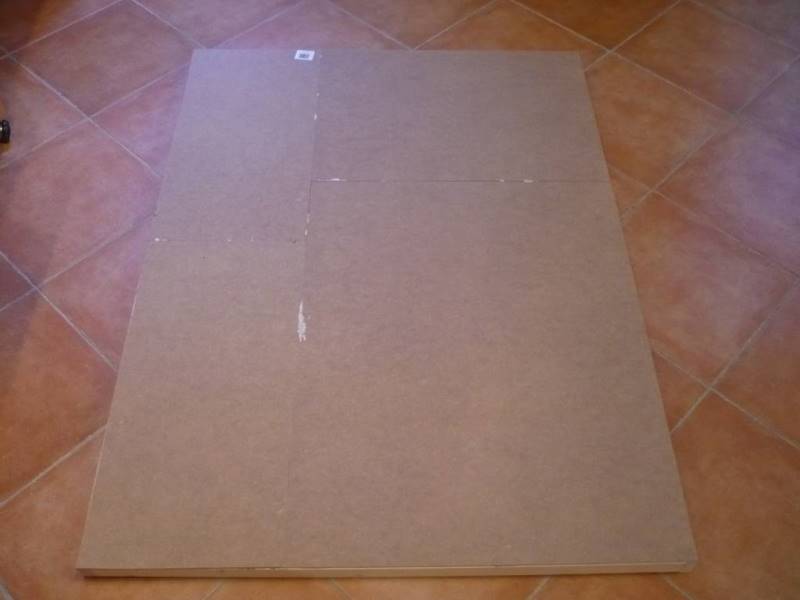

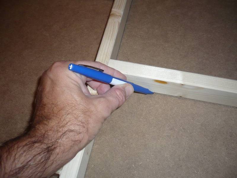

11. A questo punto entrano in gioco il compensato o i listelli MDF.
Posizioniamo si di esso la struttura e segnamo, con l'aiuto di un pennarello, le tracce dei listelli.
Questo ci servirà in una fase successiva, allorquando dovremo incollare i pannelli.
Borghetto S.
Borghetto S.
Borghetto S.
Borghetto S.

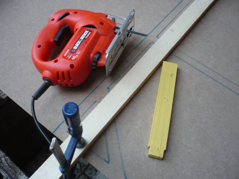

12. Dovremo anche tagliare i pannelli nella misura corretta.
Io utilizzo un seghetto alternativo.
Con due morsetti fisso un listello sul pannello che mi serve da guida per eseguire un taglio di precisione.

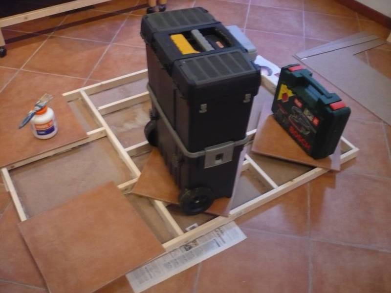

13. Ora che tutti i listelli sono stati tagliati in misura, non ci resta che assemblarli incollandoli.
Posizionate sotto di essi dei fogli di giornale.
Borghetto S.
Borghetto S.
14. Subito dopo, incollate il telaio sui pannelli.
In questo caso il telaio è a pancia in giù ma l'operazione si potrebbe fare anche al contrario, fissando il tutto con dei chiodini.
Borghetto S.
Borghetto S.
15. Ecco il lavoro ultimato.
I pannelli sono stati incollati sul telaio ed hanno aderito perfettamente.
Nelle foto notate la parte sottostante e quella superficiale che rappresenterà la solida base per il plastico di BORGHETTO S.

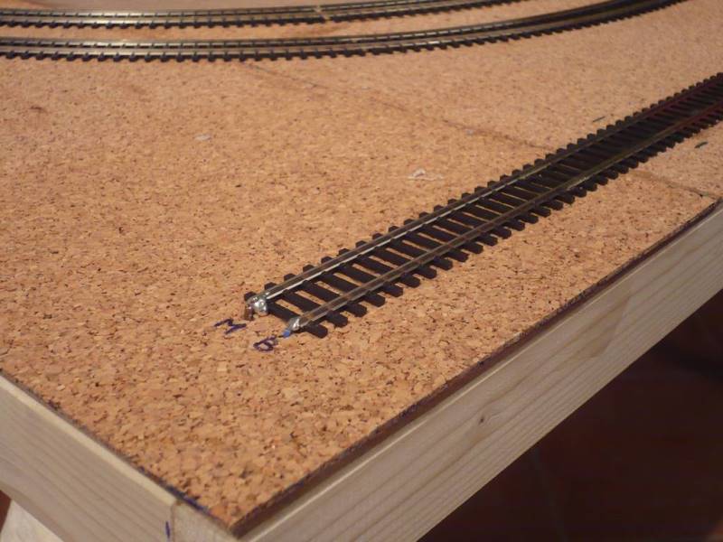

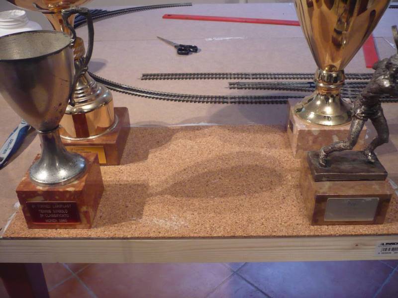

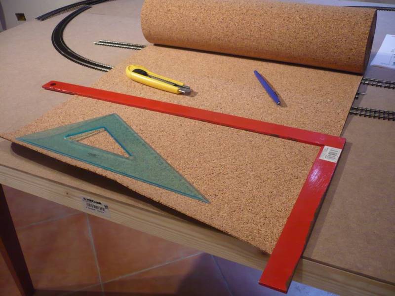

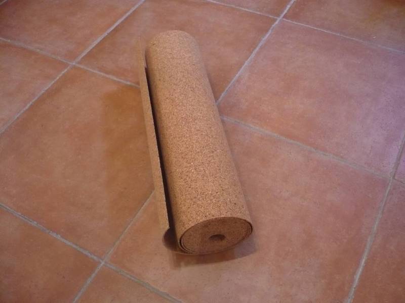

16. Come prima cosa è necessario procurarsi il sughero.
In questo caso è stato utilizzato un rotolo dello spessore di circa 2mm.
Borghetto S.
Borghetto S.
17. Lo tagliamo in modo tale che tutte le parti dove verranno posizionati i binari vengano ricoperte.
Borghetto S.
Borghetto S.

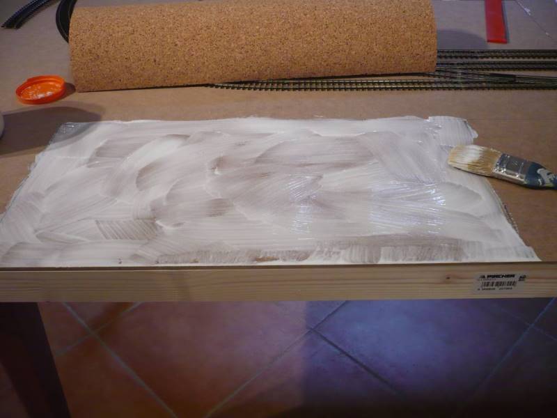

18. Lo incolliamo utilizzando del Vinavil non diluito.
Borghetto S.
Borghetto S.
19. Stendiamo il sughero e pressiamolo bene in modo tale da renderlo perfettamente aderente alla base del plastico.
Borghetto S.
Borghetto S.

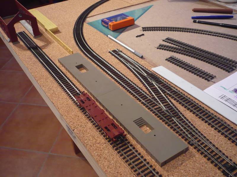

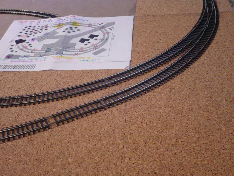

20. Una volta che il tutto è asciugato, incominciamo a fare la "prova binari".
Stendiamoli sulla base di sughero e segniamo con un pennarello la traccia che ci farà successivamente da guida per l'incollaggio dell'armamento.
Borghetto S.
Borghetto S.
Borghetto S.
Borghetto S.

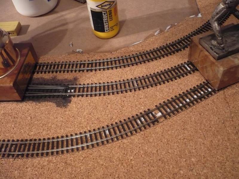

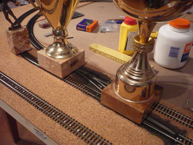

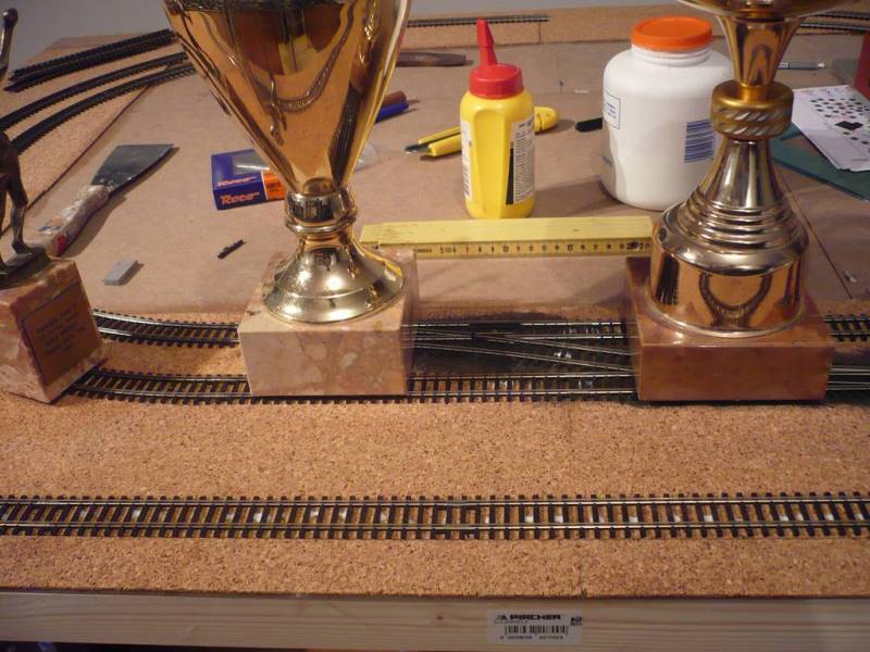

21. A questo punto non ci resta che incollare i binari.
Prestiamo la massima attenzione alle giunture controllando che le "scarpette" aderiscano perfettamente tra loro.
Aiutiamoci con i soliti pesi e lasciamo asciugare il tutto per 24 ore.
Un piccolo trucco del mestiere: nella parte sottostante i deviatoi, ho colorato di nero-marrone scuro il sughero.
In questa parte, infatti, la massicciata non verrà posta e pertanto la colorazione renderà il tutto più realistico (nel mio caso, visto che utilizzerò un pietrisco marrone, ho utilizzato questa colorazione per il "sottofondo").
Borghetto S.
Borghetto S.
Borghetto S.
Borghetto S.
Borghetto S.
Borghetto S.

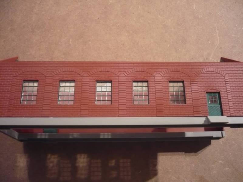

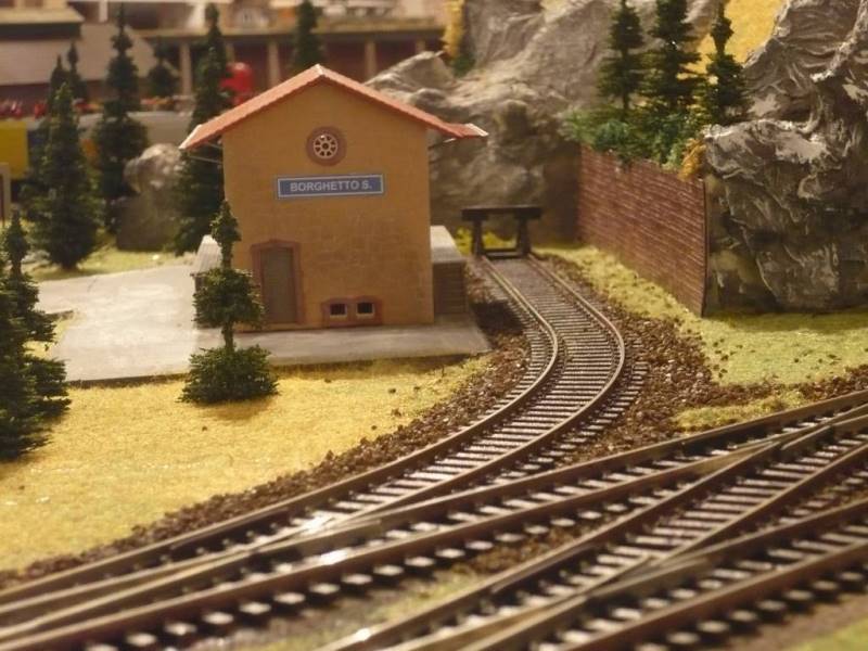

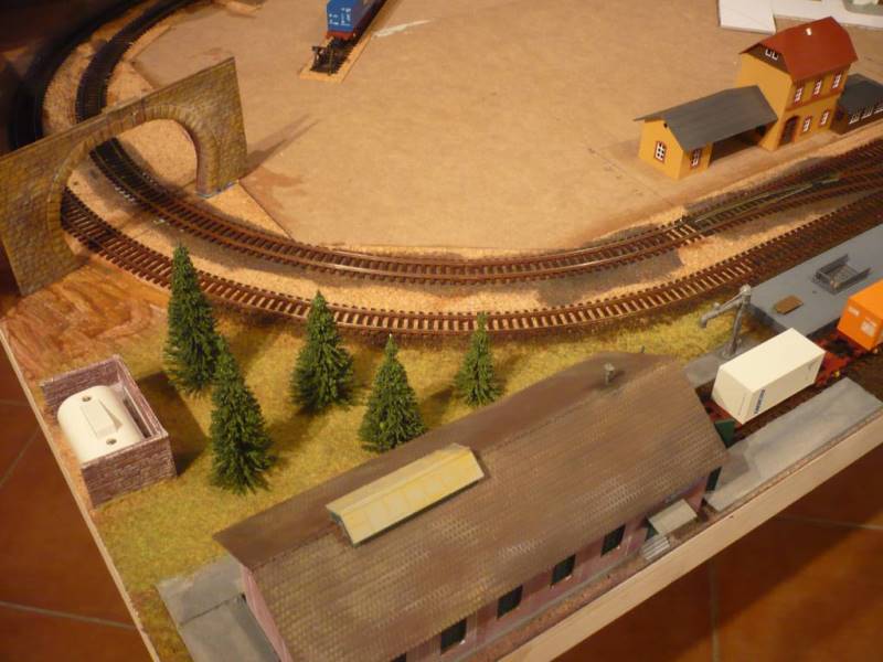

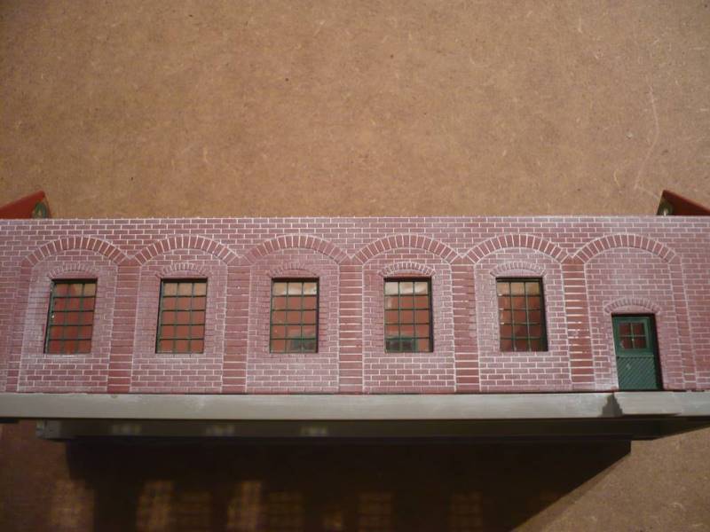

22. Nell'attesa che i binari si incollino, è iniziata la realizzazione dei primi edifici.
In particolare potete vedere le foto della rimessa locomotive ad una via, che sarà posizionata all'estrema sinistra del plastico.
Tutti gli edifici, per un maggior realismo, avranno i cosiddetti "segni del tempo" e qui potete ben notare la differenza tra il prima (effetto plastica) e il dopo (sporcatura con colori acrilici).

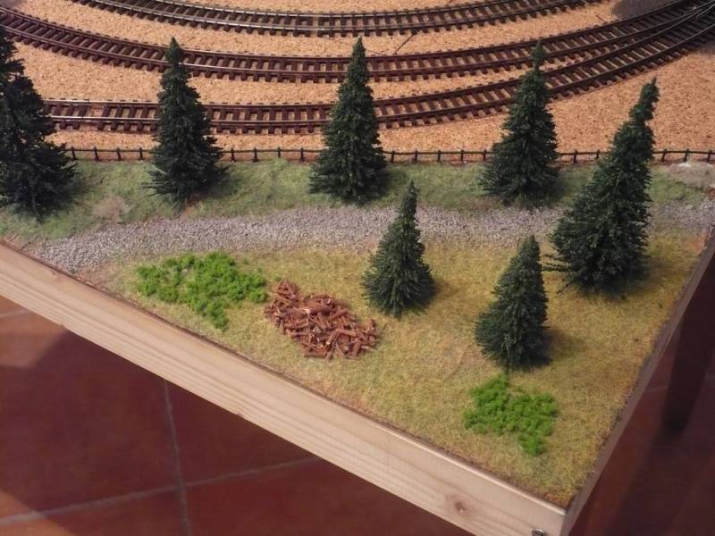

Sempre nell'attesa, ho realizzato un sentiero nel bosco nell'estremità opposta.
I pini sono stati appena posati, quando la colla si sarà indurita, potranno essere (eventualmente) raddrizzati.

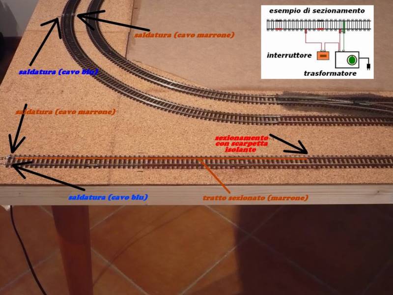

23. Il plastico è concepito per il funzionamento in digitale ed analogico.
Pertanto ho fatto un sezionamento (tramite una scarpetta isolante) a circa 50 cm dalla rimessa locomotive.
Ho anche effettuato le saldature per dare corrente ai binari e nel particolare ravvicinato si può notare quella di fine corsa posizionata nella rimessa.
È piuttosto grossolana (ma per questo più robusta) ma non è un problema in quanto nascosta all'interno dell'edificio e posizionata dopo il binario morto.

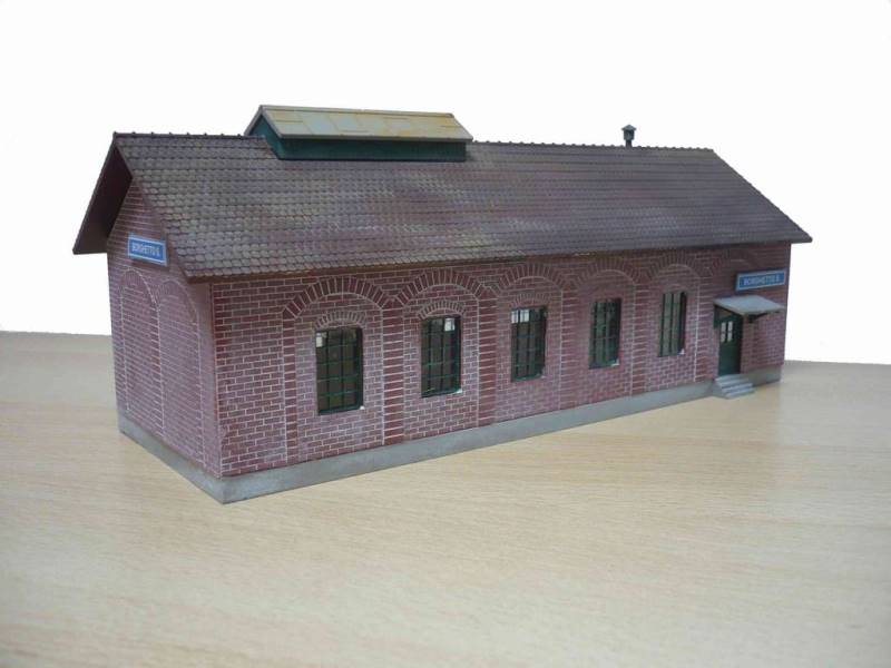

24. Ecco la rimessa locomotive ultimata.
Sulle pareti è presente la classica insegna azzurra delle F.S. con l'indicazione della località.

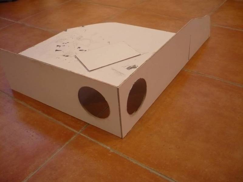

25. Incominciamo a dare forma e sostanza al nostro plastico.
Nella foto a sinistra si può vedere il basamento per la futura galleria con i due fori circolari per le ispezioni e la pulitura dei binari.

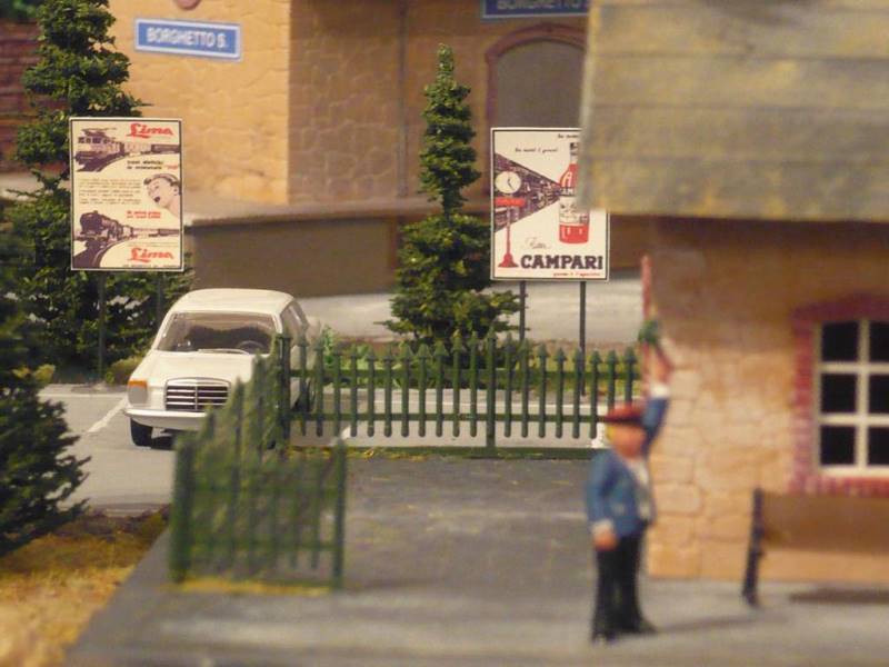

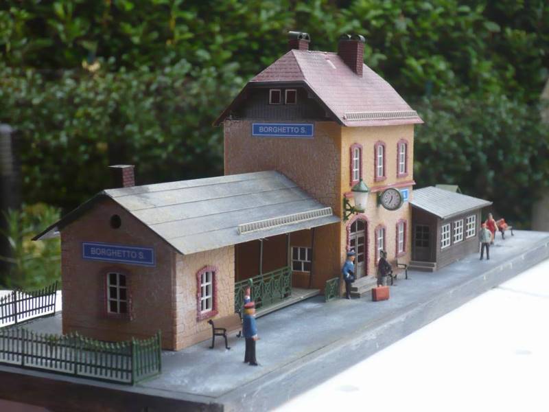

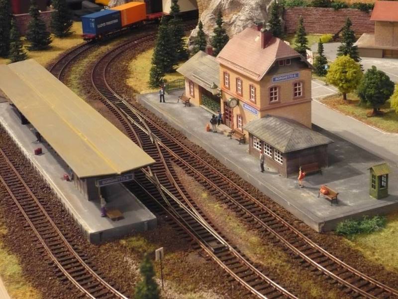

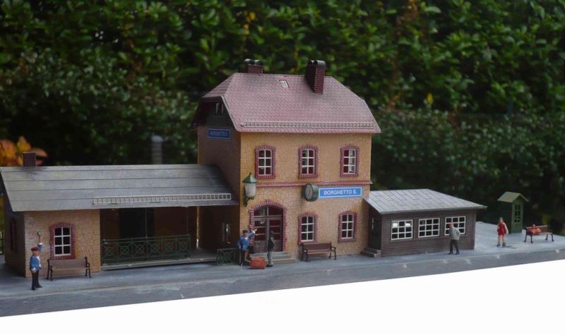

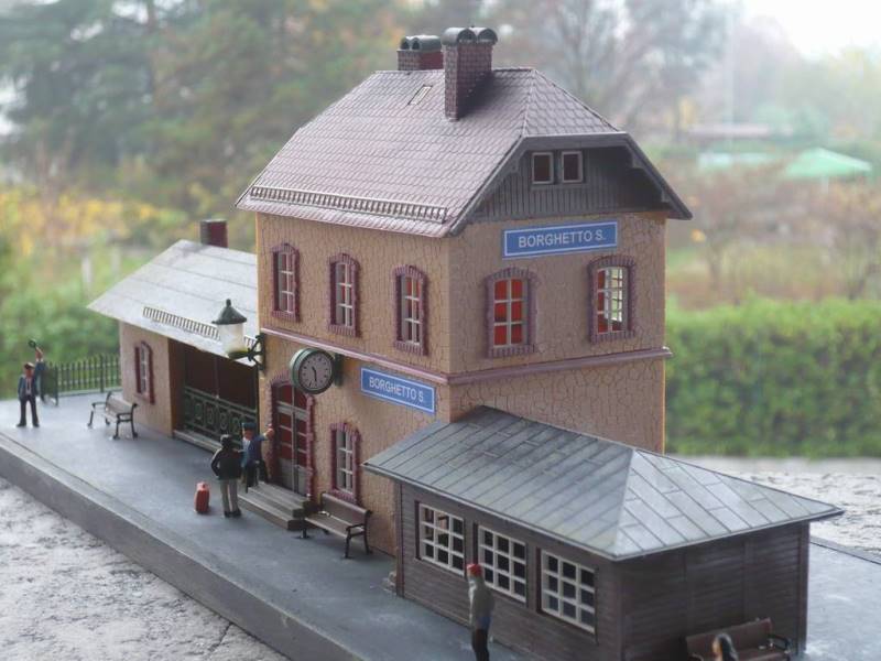

26. Una volta fatte queste prove, ho provveduto ad assemblare definitivamente l'edificio della stazione principale.
L'ho italianizzato il più possibile inserendo la tipica cartellonistica delle ferrovie dello Stato.
Ho naturalmente provveduto alla sporcatura dell'edificio in modo da renderlo il più realistico possibile ed ho anche incollato i personaggi creando delle simpatiche scenette.
I figuranti rendono qualunque plastico più "vivo".

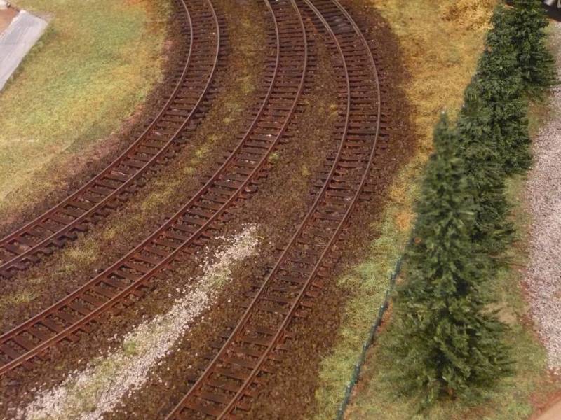

27. Incomincia ora la fase più creativa della realizzazione.
Come prima cosa ho ultimato tutta la posa della massicciata.
Non si tratta, come potete vedere dalla prima fotografia, di una massicciata dipinta o stampata, ma bensì di "ballast" (minuscoli sassolini) incollato mediante l'utilizzo di una siringa monouso, che rende la nostra ferrovia in miniatura simile alla realtà.
Anche per questo i binari sono stati arrugginiti con colori acrilici "terra d'ombra bruciata".
È stata anche strutturata la zona montuosa sulla cui realizzazione non mi dilungo in quanto verrà dedicata un'apposita sezione all'interno della "bottega dei plastici" nella quale spiegherò, con l'ausilio di molte fotografie, i trucchi per realizzarla.

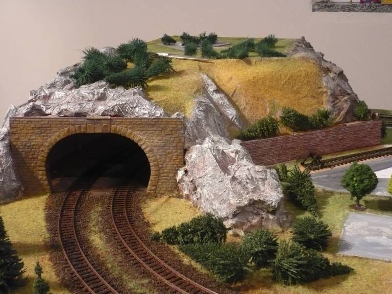

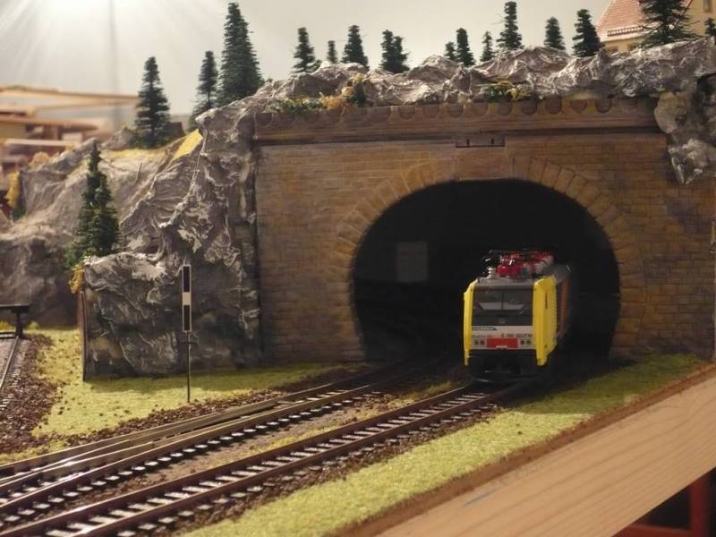

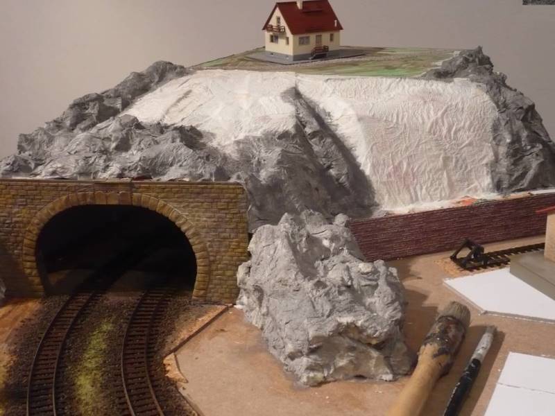

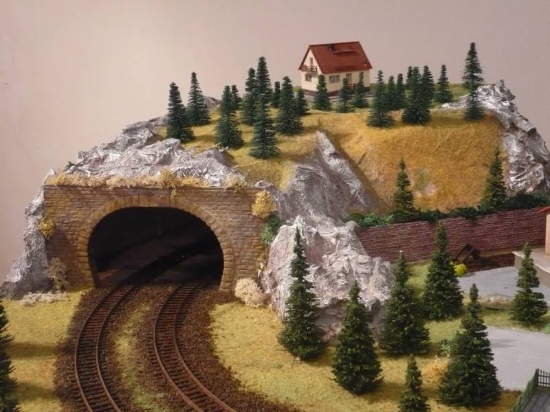

28. La zona della montagna è ultimata.
Ecco il frontone della galleria ulteriormente rifinito con licheni e d altra vegetazione.
Sulla sommità vi è posizionato un chalet (Auhagen) all'interno di una fitta abetaia.

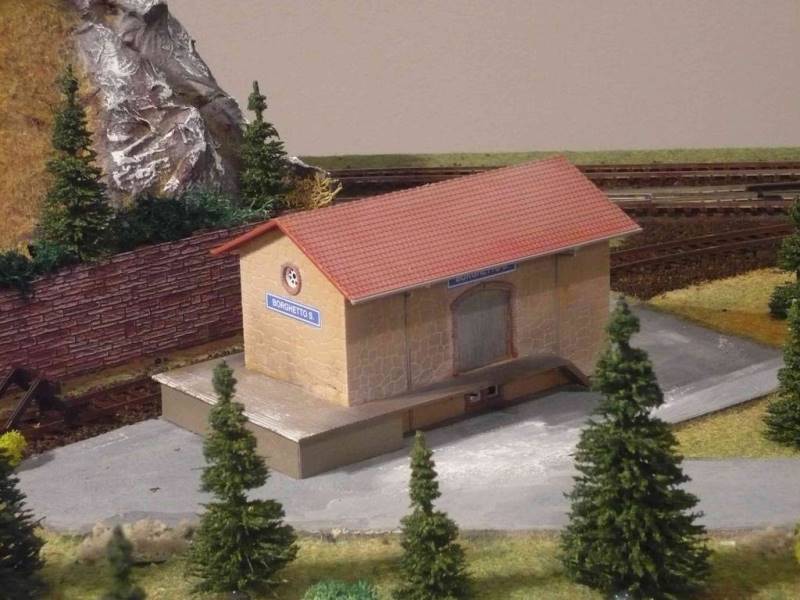

29. Ultimato anche il magazzino spedizioni (Piko) a ridosso della stazione principale.
In un momento successivo si potranno inserire svariati accessori per renderlo più "vivo".

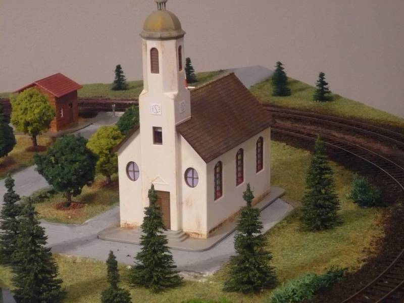

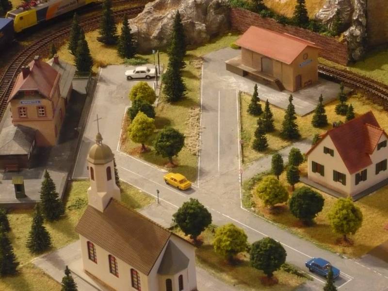

30. In paese non poteva certo mancare la chiesa (Piko) che è posizionata lungo il viale che conduce in stazione e nelle vicinanze del passaggio a livello (Auhagen).

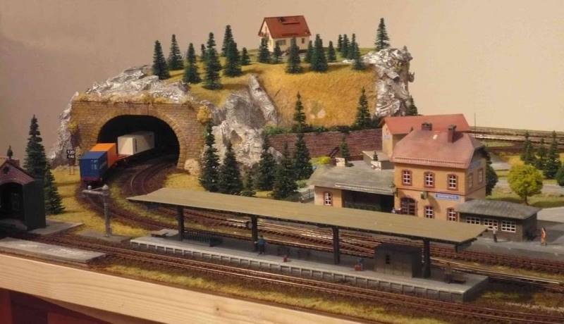

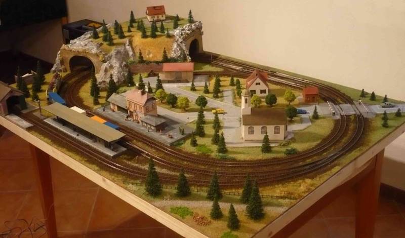

GALLERIA FOTOGRAFICA
Veduta frontale del plastico.

Veduta laterale.

La stazione di Borghetto S.: l'edificio principale e il marciapiede con la pensilina.
Borghetto S.
Borghetto S.

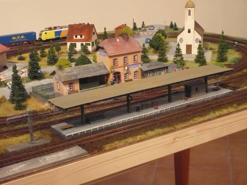

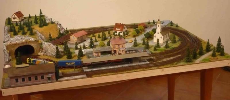

La stazione a tre binari ed il paese di Borghetto S.
Borghetto S.
Borghetto S.

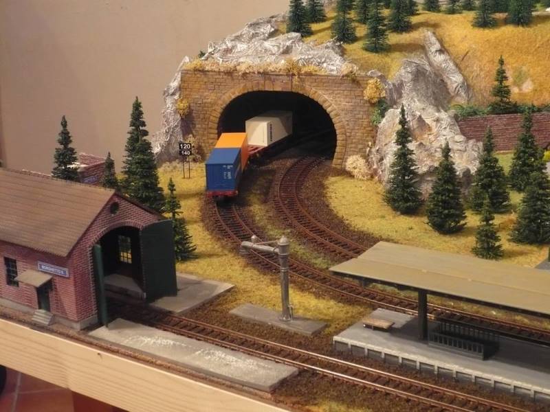

L'uscita dalla stazione di Borghetto S. con la rimessa locomotive ad una via ed il portale in pietra.
Borghetto S.
Borghetto S.

Il viale principale conduce alla stazione, alla zona del deposito, alla chiesa ed alla villa unifamiliare.

La zona del passaggio a livello ed il viale che conduce in stazione.
