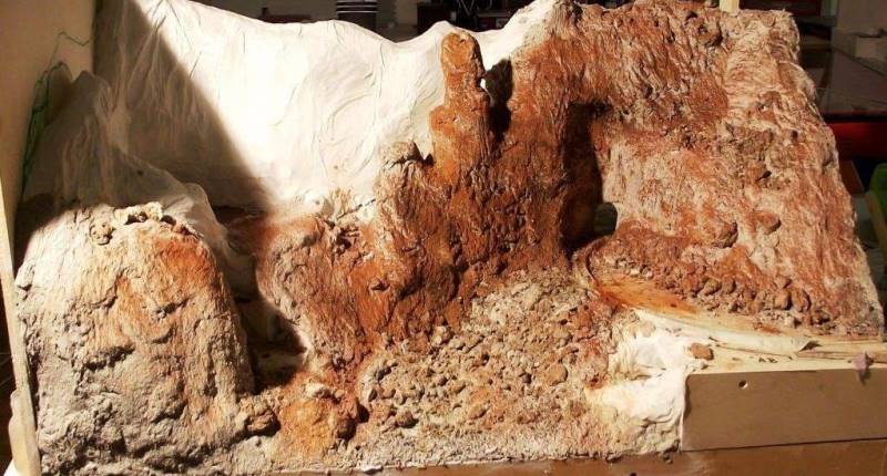

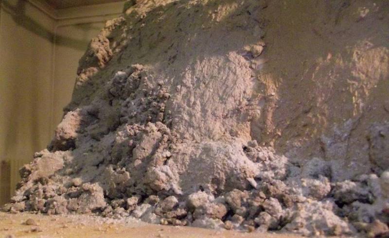

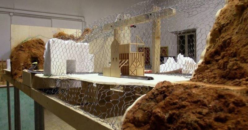

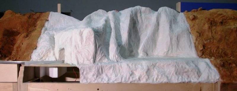

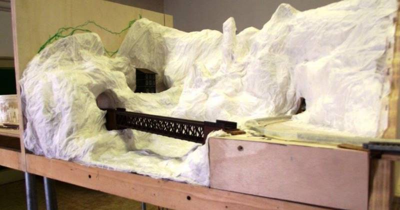

La tecnica di montaggio è la medesima: rete e pozione magica.
Idem per la colorazione: polveri colorate sia asciutte che diluite e trasparente opaco.

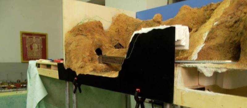

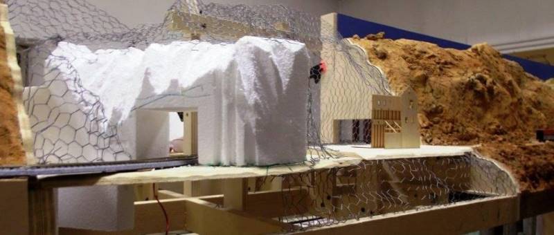

Abbiamo così inserito i rilievi montuosi negli altri 4 pannelli.
Varie fasi della costruzione.

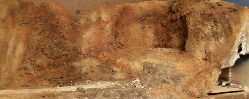

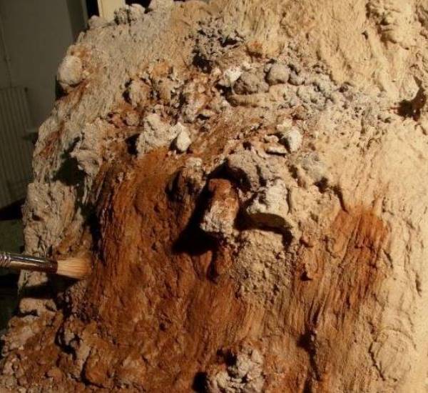

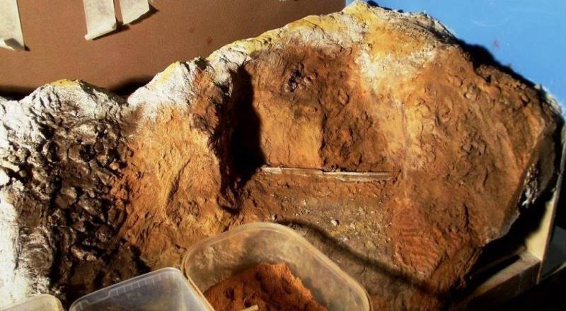

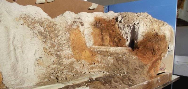

Una volta asciutta la pozione magica, con la stessa tecnica di colorazione (polveri colorate sia asciutte che diluite e trasparente opaco), abbiamo colorato le rocce.
American Railroads in the 1950s
Varie fasi di colorazione.

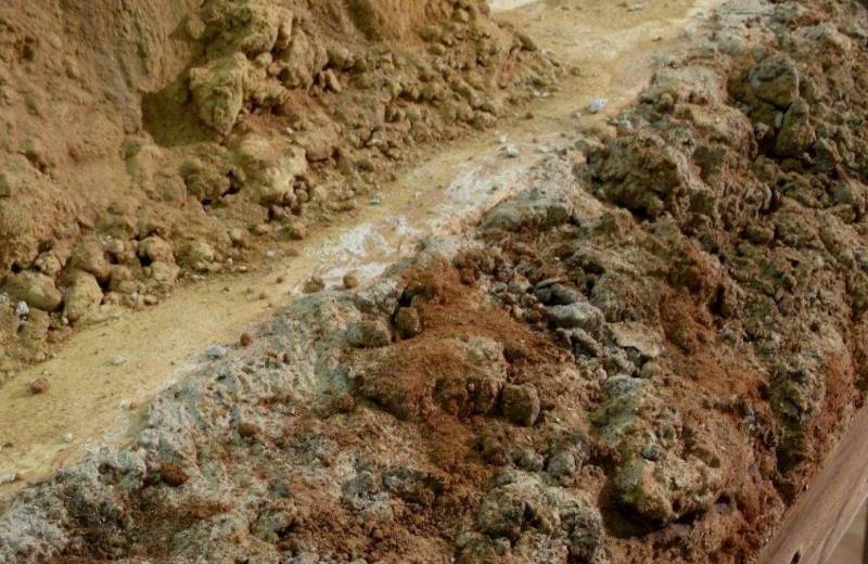

Ingrandimenti per controllare l'effetto roccia.

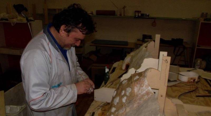

Giuliano all'opera.

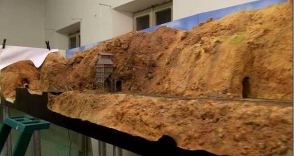

Vedute d'insieme dopo la colorazione delle rocce ed il posizionamento dello sfondo (ancora da rifinire mancano le nuvole e le sfumature).

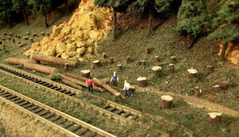

Dopo la realizzazione delle rocce siamo passati subito a posizionare i boschi e la vegetazione.
La zona dei boschi.

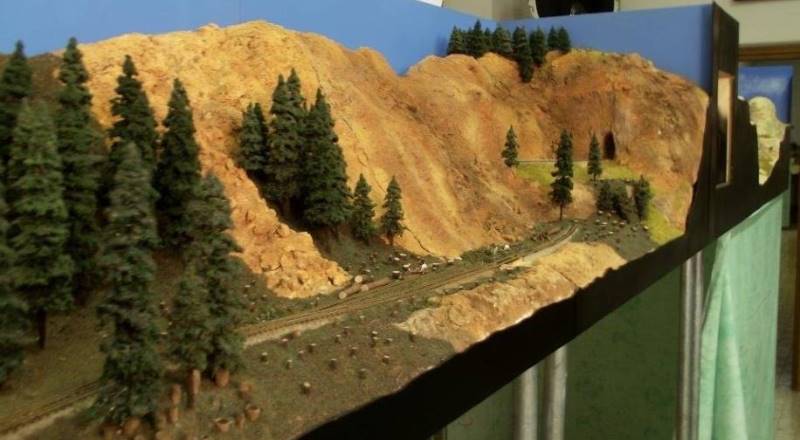

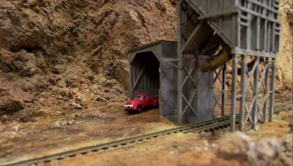

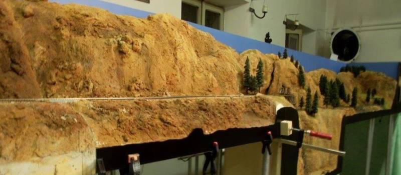

I lavori procedono a tempo di record, siamo al 29 ottobre ed il plastico lato linea forestale è praticamente finito, mancano solo i piccoli particolari, un boschetto e lo sfondo lato sinistro.
Veduta d'insieme degli ultimi pannelli di sinistra.

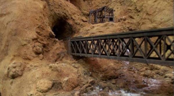

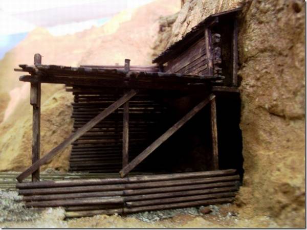

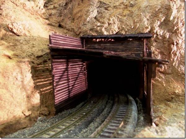

Posizionata la miniera.

Abbiamo quindi steso il prodotto per simulare l'acqua.

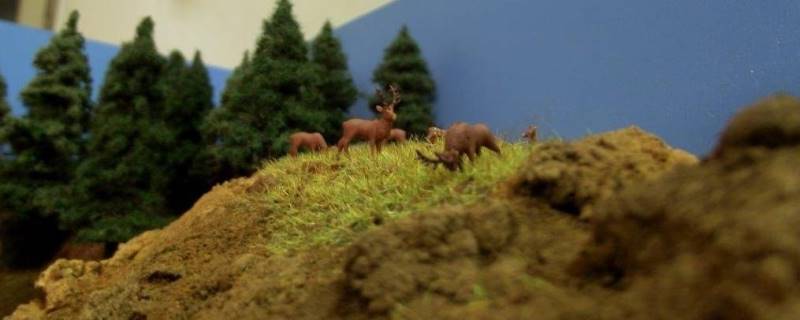

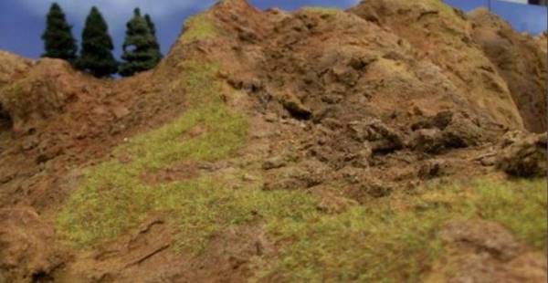

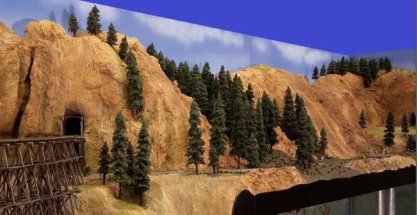

Dopo i pini abbiamo steso l'erba con l'effetto "erba dritta".

Veduta d'insieme con lo sfondo finito.
