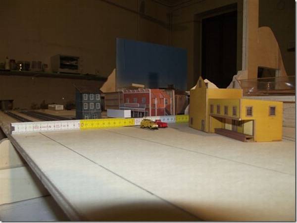

Accantonato il terzo pannello per permettere l'asciugatura dei pigmenti colorati e la carta siamo passati al quarto pannello.
Dal lato stazione incominciano ad intravedersi i primi fabbricati del paese mentre dal lato opposto prosegue a vista la linea secondaria con un ponte a strapiombo.

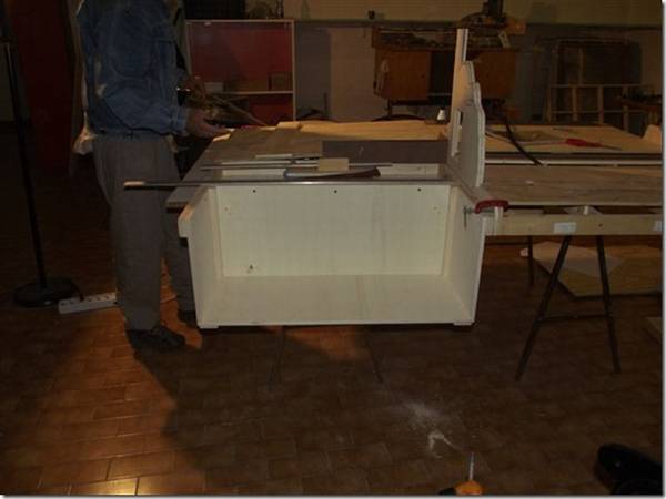

Nel quarto pannello lato stazione, si nota lo studio per il posizionamento dei vari fabbricati, e dal lato opposto la costruzione della vasca dalla parte della linea secondaria dove verrà posizionato il ponte in legno.

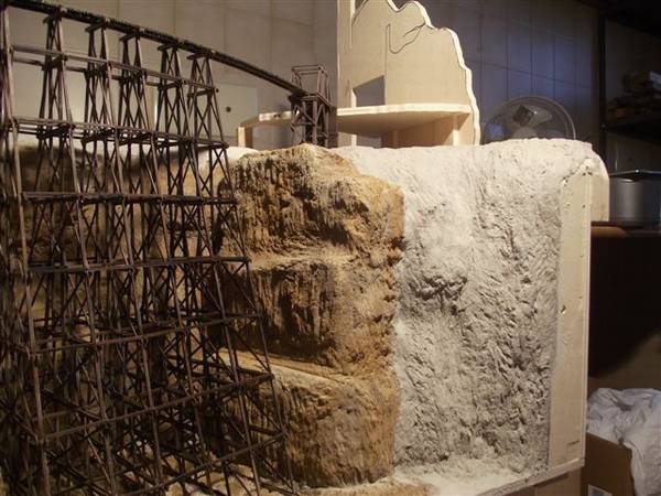

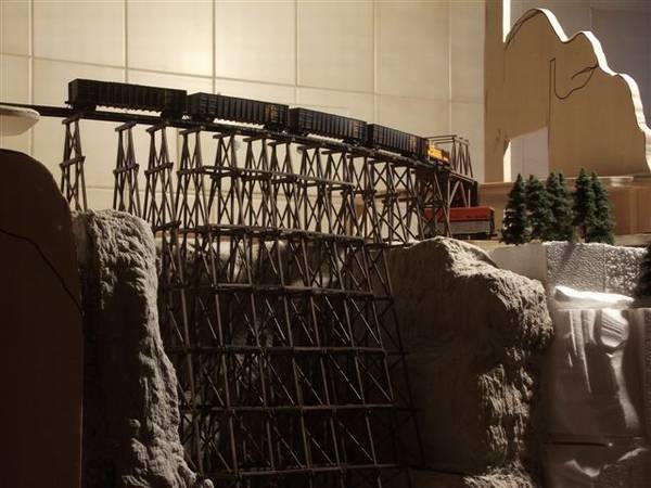

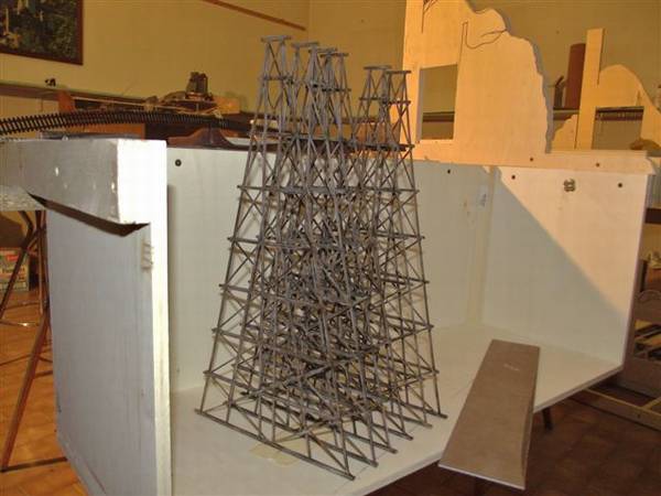

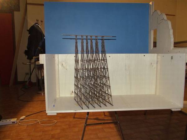

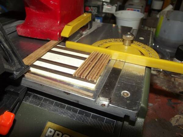

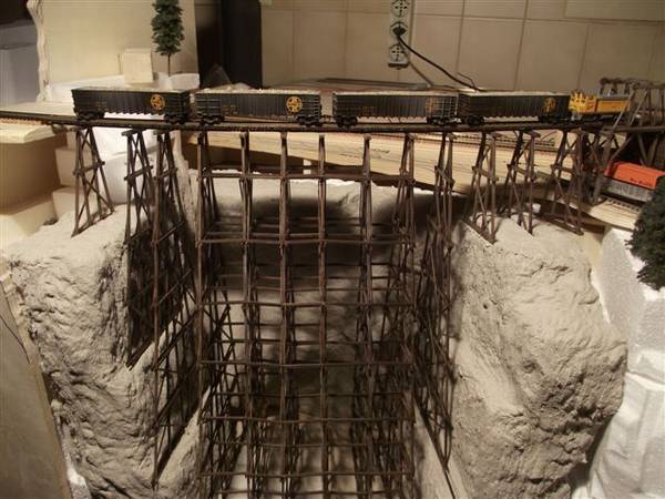

Il ponte a lavori ultimati sarà alto 40 cm., occuperà la lunghezza di quasi tutto il pannello (circa 70 cm) e sarà composto da 20 tralicci, tutto ovviamente autocostruito con listelli di noce da 2mm x 2mm e listelli da 1mm x 2mm, colorati ed invecchiati sempre con le solite tecniche.

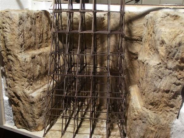

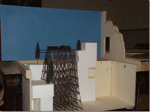

Prove del collocamento del ponte all'interno della vasca.

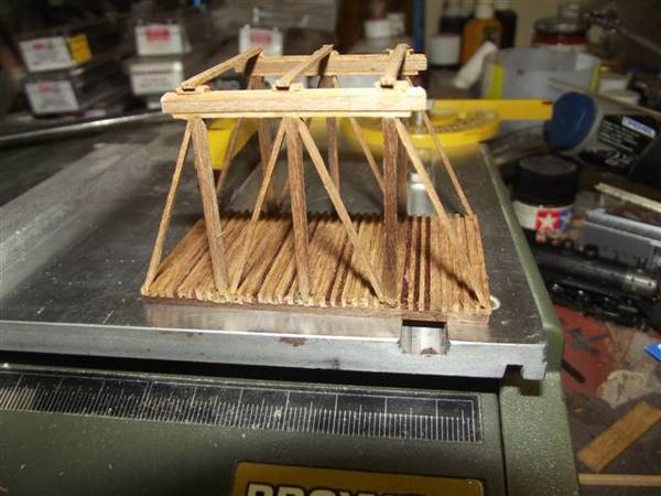

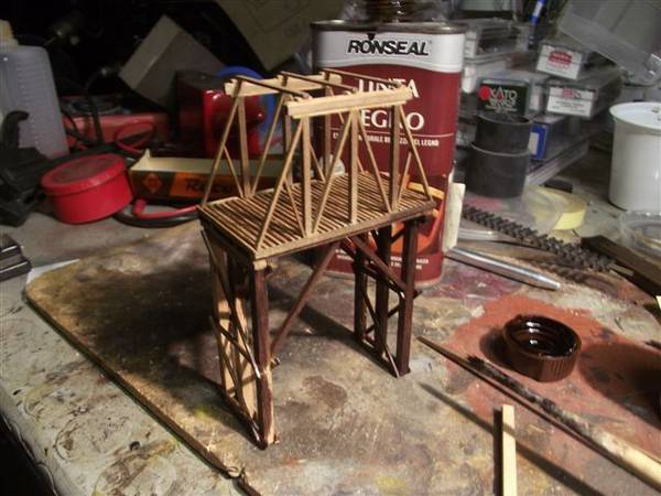

La tecnica costruttiva.

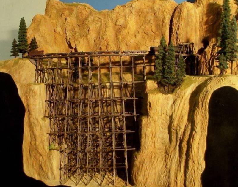

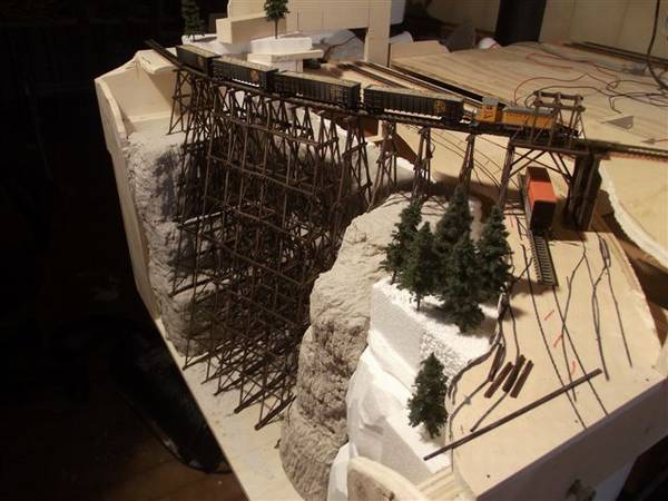

La sporcatura e la verifica della posa del ponticello per controllarne l'effetto scenico.

Il ponte montato e l'impostazione dello scenario.

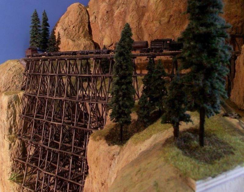

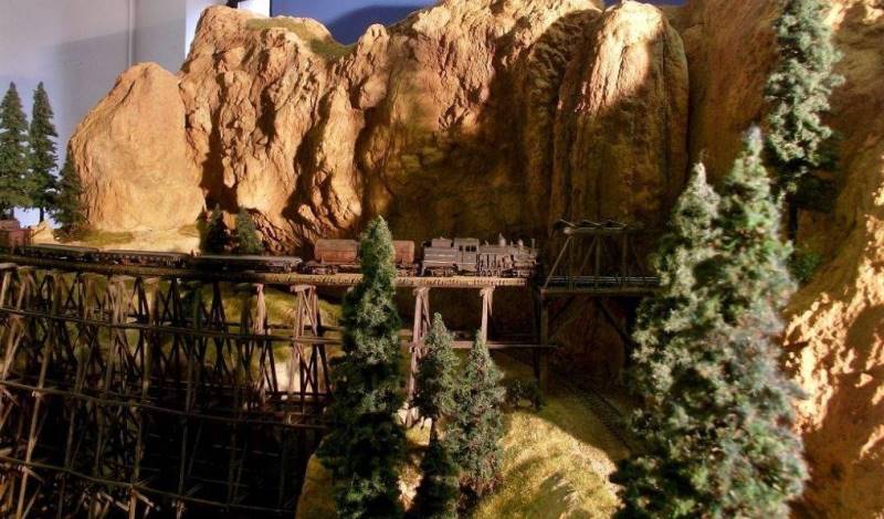

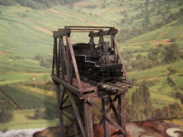

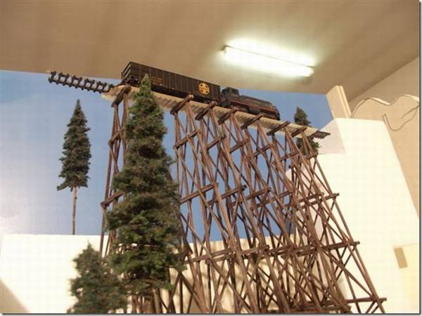

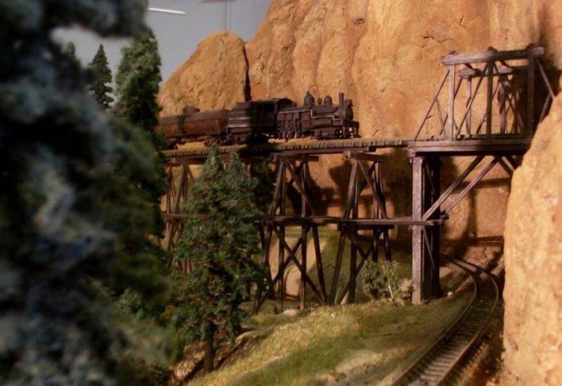

Il pannello lato ponte finito e scorci del ponte con la Shay in primo piano.

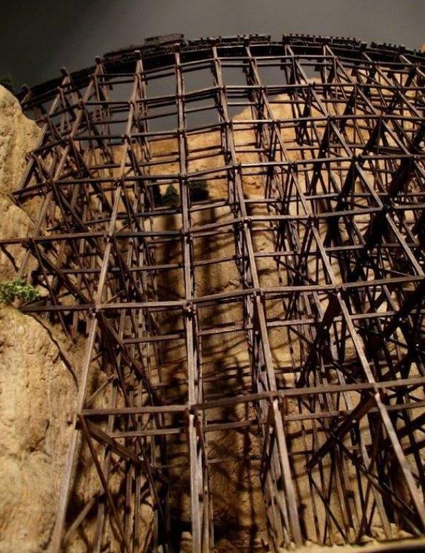

Il ponte finito.

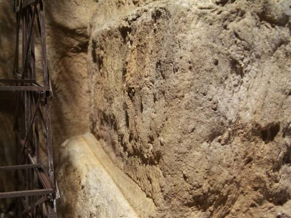

Come per gli altri pannelli, per la realizzazione delle rocce abbiamo usato il polistirolo ricoperto con la nostra pozione, mentre per la coloritura, dato che in questi pannelli rappresentiamo un altro tipo di roccia, abbiamo usato le polveri colorate sia asciutte che diluite in acqua, una volta raggiunto l'effetto desiderato abbiamo fissato il tutto col trasparente opaco.

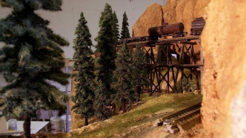

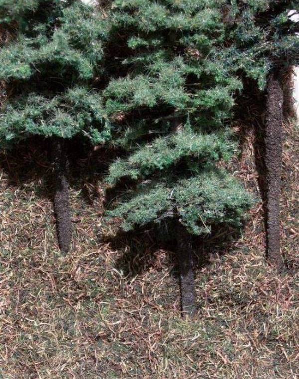

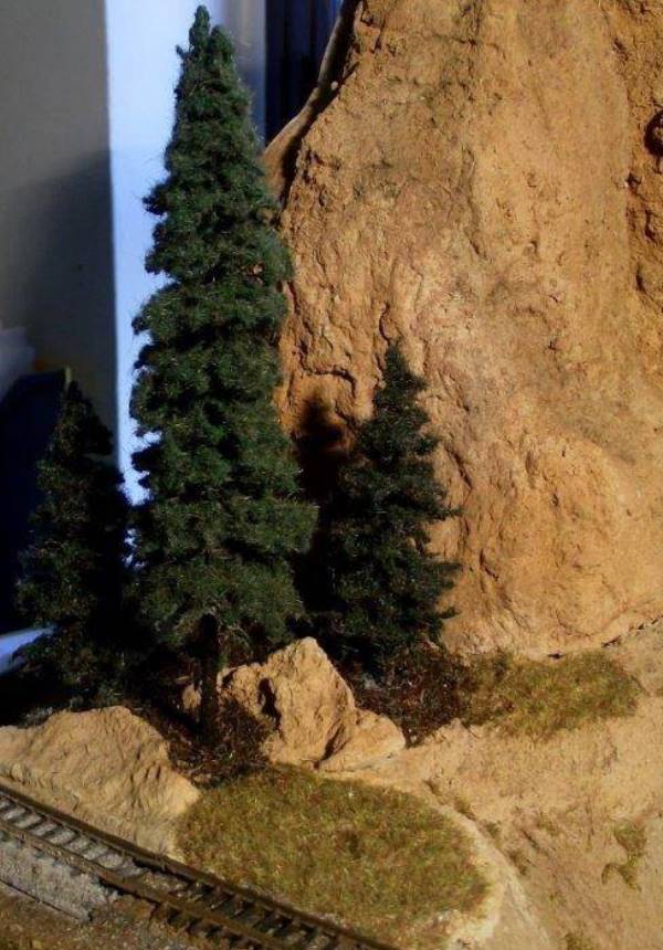

Un discorso a parte merita la realizzazione degli abeti: per lungo tempo ci siamo guardati in giro in cerca di idee o di materiale in commercio anche da elaborare ma sul mercato italiano non siamo riusciti a trovare niente che ci andasse a genio.
Alla fine siamo riusciti a trovare in America questi alberi fatti a mano con fili di legno vero e ricoperti con fibra verde.
Li abbiamo in parte sfoltiti per dargli un aspetto più simile al reale, colorati in marrone più scuro e ricoperti con la famosa erba dritta verde scura da 2mm.

A destra una prova per vedere l'effetto del sottobosco…
