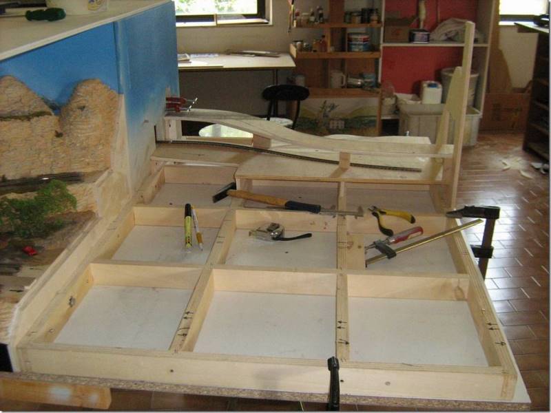

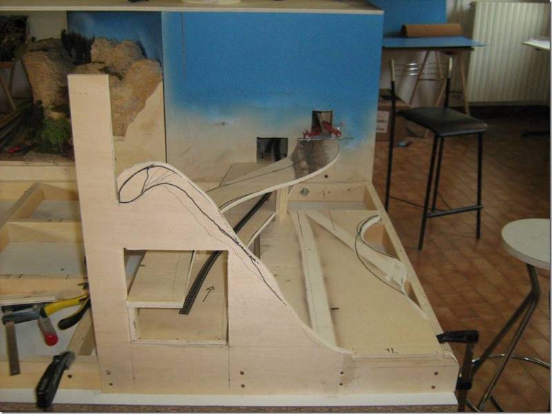

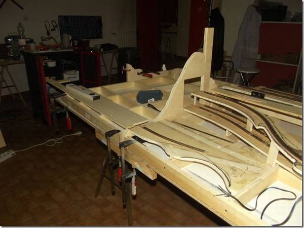

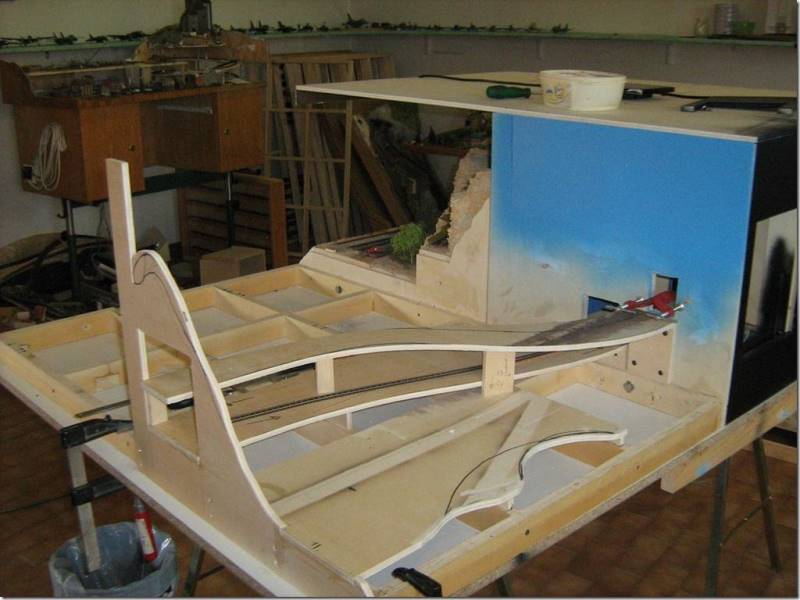

Abbiamo incominciato dalla parte della linea dei tagliaboschi colorando subito, prima del montaggio, la spalla di destra che resterà visibile.
Successivamente siamo passati al montaggio dell'altra spalla.
Finito il montaggio delle spalle siamo passati alla stesura dei vari tracciati…

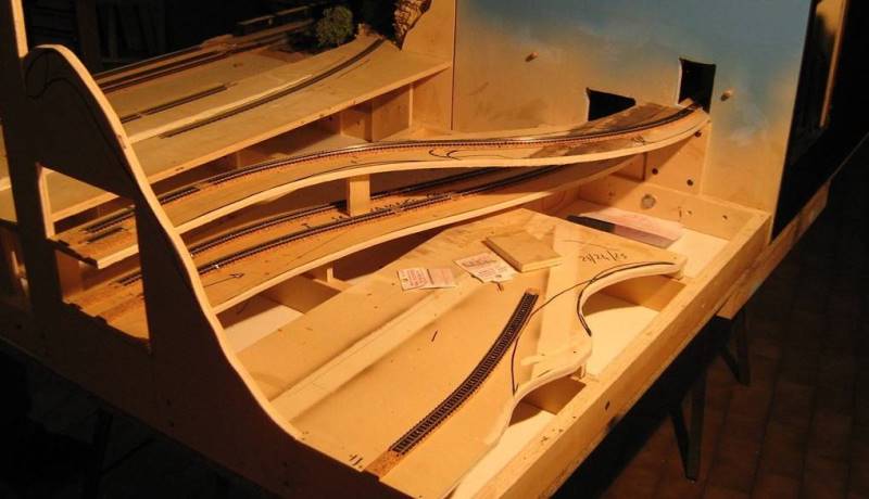

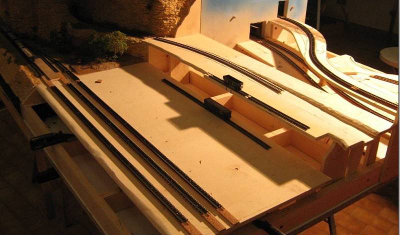

I lavori procedono, abbiamo posizionato e fissato tutti i binari da entrambi i lati.
In primo piano si nota il binario terminale della linea forestale, il raddoppio della linea principale nella stazione nascosta e il binario a vista della linea forestale.

In quest'altra inquadratura vediamo in primo piano i 3 binari della stazione.
A monte invece si nota il binario terminale per il carico del minerale proveniente dalla linea forestale ed il proseguimento della stessa per la falegnameria posizionata più avanti nei prossimi pannelli alla stessa altezza della linea principale.

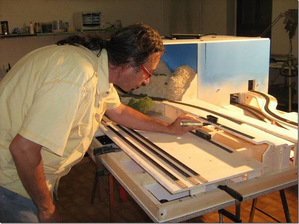

Giuliano prova la scorrevolezza dei binari e Massimo traccia la posizione delle tramogge di carico…

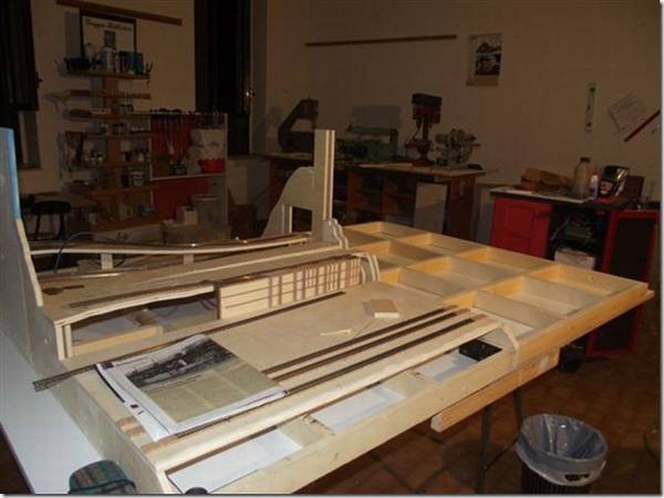

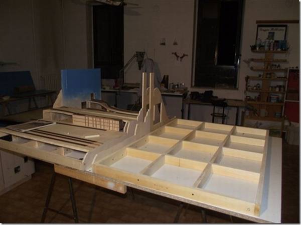

I pannelli seguiranno il solito schema: da una parte la stazione per un totale di sette pannelli, dall'altro lato proseguirà la stazione nascosta per il raddoppio della linea principale ed, a vista, la linea forestale con la diramazione per la miniera e la diramazione per la zona dei taglialegna, sempre per un totale di sette pannelli.
Due pannelli servono invece per le curve.
Il terzo pannello è quello con la spalla già verniciata, mentre si può anche notare l'assemblaggio del quarto e del quinto.

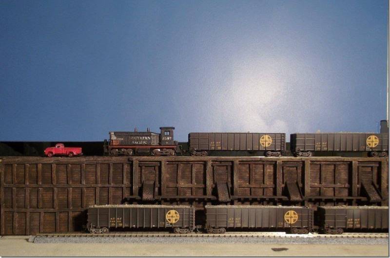

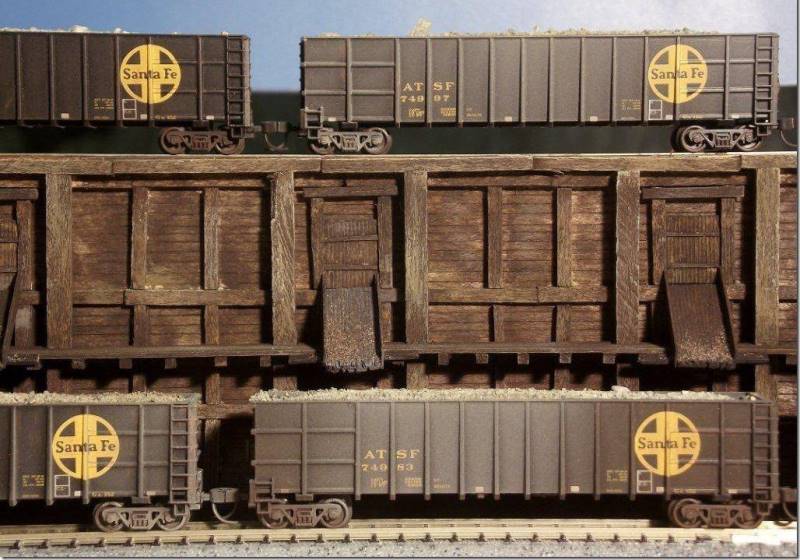

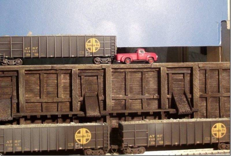

Aprile 2012: ecco le foto della zona tramogge.

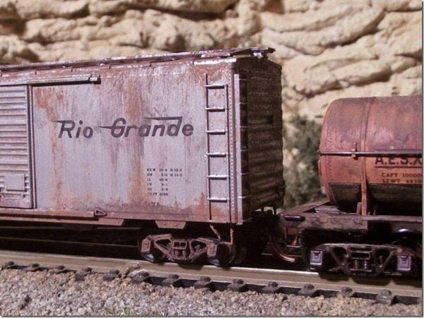

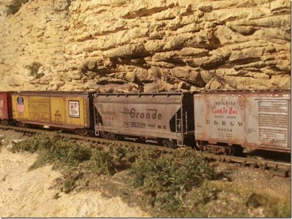

I carri invecchiati.

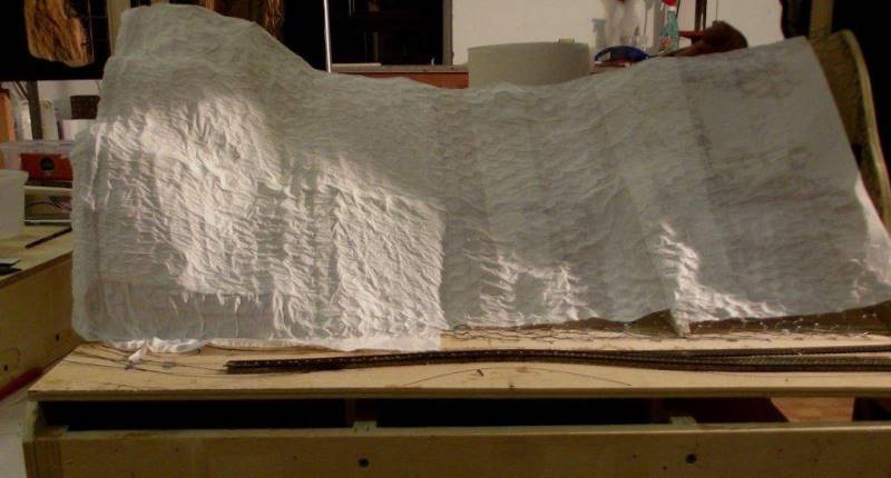

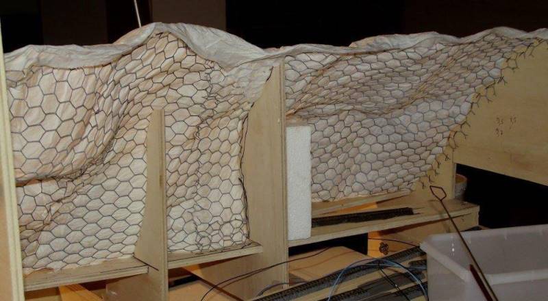

Siamo passati poi dal lato della linea forestale e visto che la costruzione dei rilievi montuosi da questa parte non presenta nessuna problematica, alla fine risulterà una zona boschiva, abbiamo usato la tecnica della rete che risulta essere molto più veloce.
Dopo aver inserito i supporti non abbiamo fatto altro che stendere la rete metallica ed incollarci sopra la carta.

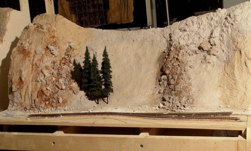

Ed ecco che abbiamo steso la nostra pozione magica…
Come si può vedere, ai due lati del pannello sarà visibile la nuda roccia mentre nella parte centrale sarà inserito il bosco.

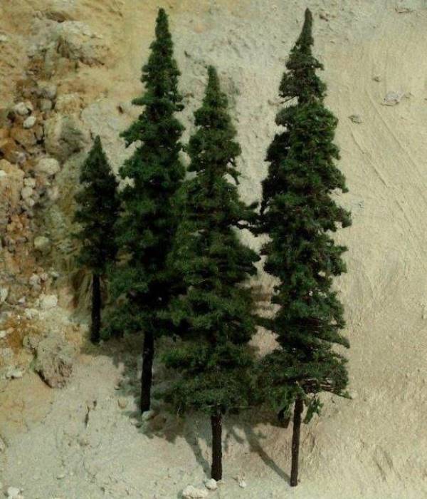

Prova di posizionamento dei pini.
