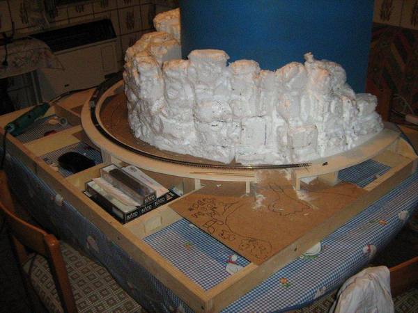

Primo pannello

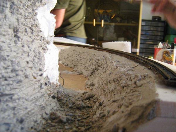

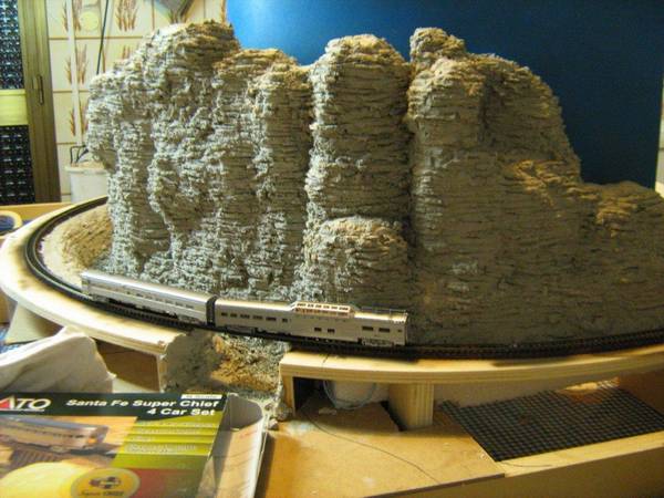

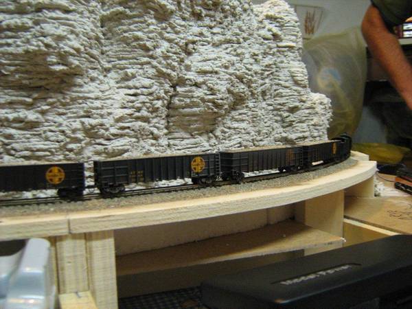

Il primo pannello in costruzione, riproduce in chiave modellistica il "glenwood canyon" situato nello stato del Colorado.
Raggio della curva 50 centimetri, supporto binari multistrato da 1cm, fondale pannello di faseite da 3 millimetri, sagoma delle montagne in polistirolo.

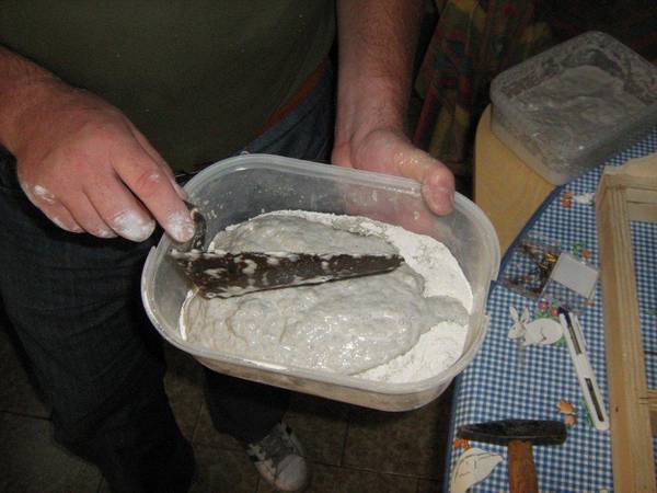

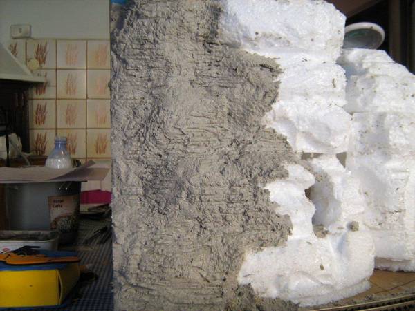

La pozione segreta.

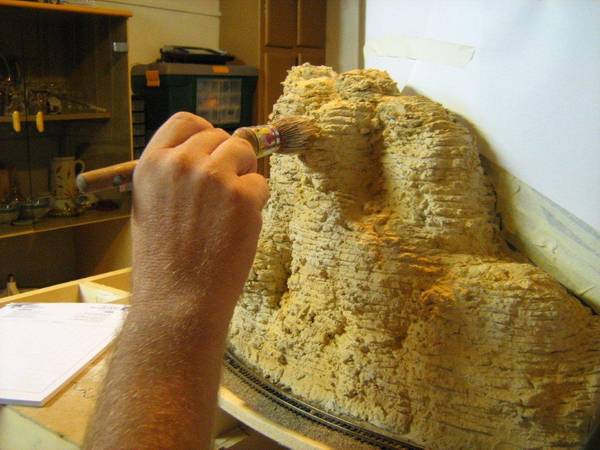

Inizio della copertura della sagoma di polistirolo.

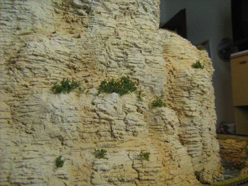

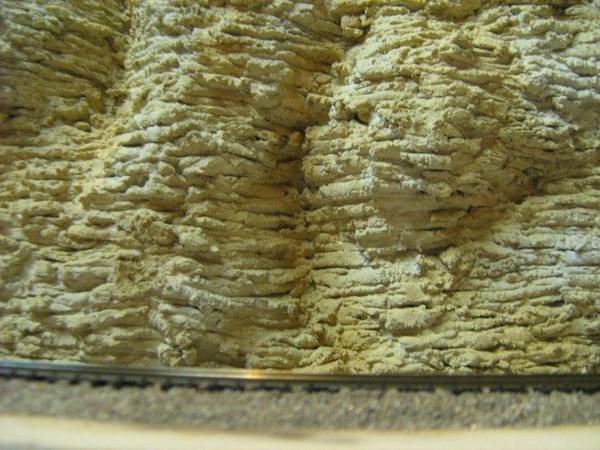

La copertura finita.

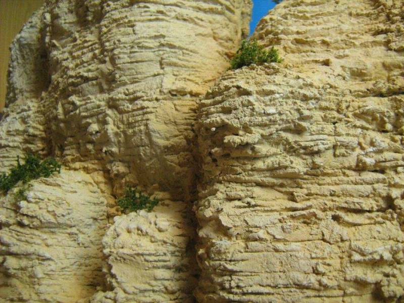

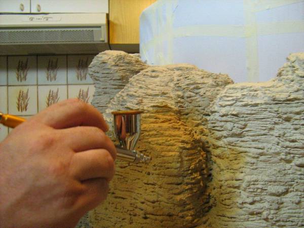

La colorazione, con aerografo, delle montagne.

Rifinitura con la tecnica del "dry brush".

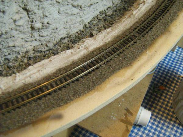

La posa del ballast dopo la verniciatura dei binari.

La colorazione terminata.
Per le rocce utilizziamo i colori acrilici mentre per le coste dei binari e le traversine usiamo i colori Puravest del Dr. Toffano.

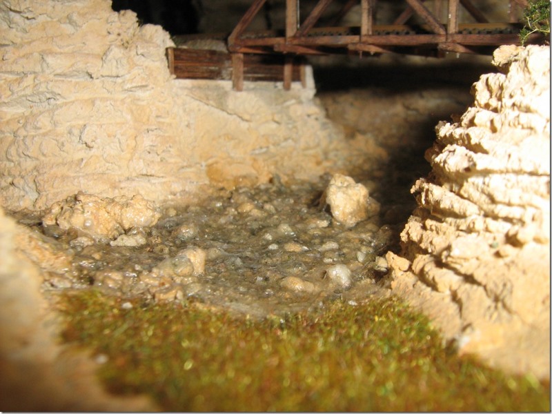

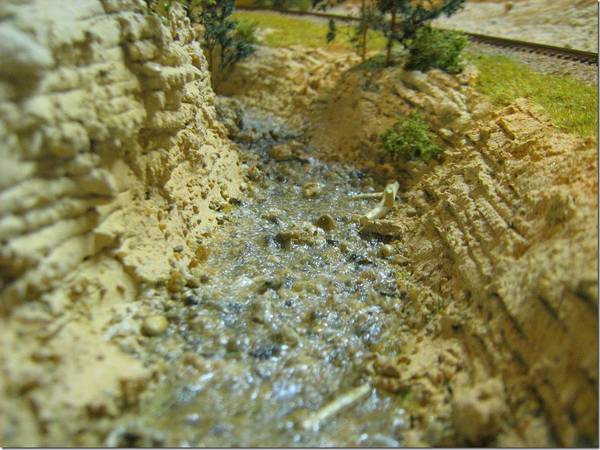

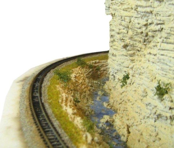

Finite le rocce siamo passati alla rifinitura del piano del ferro passando un pennello con del colore puravest molto diluito intorno ai binari per creare l'alone di ruggine e successivamente ci siamo occupati della creazione del torrente e della vegetazione.
Per il torrente abbiamo usato prima il liquido monocomponente puravest Fx, e successivamente, per creare l'effetto onde, abbiamo utilizzato il prodotto woodland scenic water effect.
Per la vegetazione usiamo esclusivamente i prodotti "linea secondaria", sia per la riproduzione dell'erba che per la riproduzione degli arbusti e degli alberi.

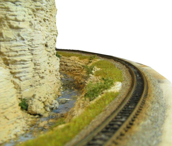

Foto della curva con la massicciata ultimata.

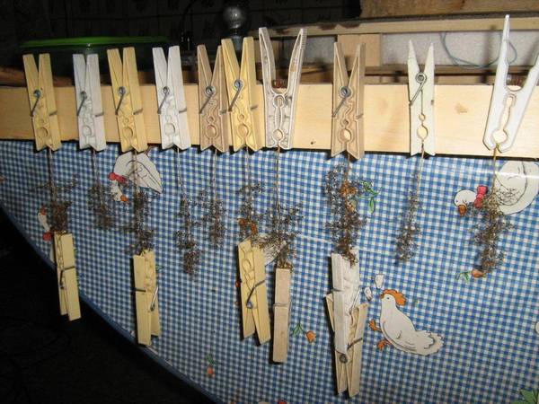

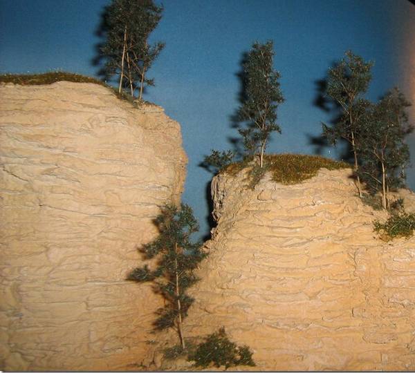

Veniamo ora agli abeti in costruzione.
Questa la tecnica: prendiamo un arbusto di teloxia, lo sagomiamo a forma di pino e poi lo immergiamo in una soluzione composta da 50% di acqua, 50% di vinavil e il mordente sciolto come colorante.
Lo facciamo asciugare a testa in giù per dargli la rigidità ed eliminare le eventuali piegature, poi lo cospargiamo con un miscuglio di fili d'erba verde scuro da 2mm e fiocchi verde/marrone scuro per creare la chioma.
In sintesi;
1. pulizia e sagomatura della chioma
2. immersione nella colla vinilica
3. stesura in verticale con molletta fino ad asciugatura totale della colla
4. incollaggio chioma con colla spray o colla trasparente (non vinilica)
5. stesura in verticale con molletta fino ad asciugatura totale.

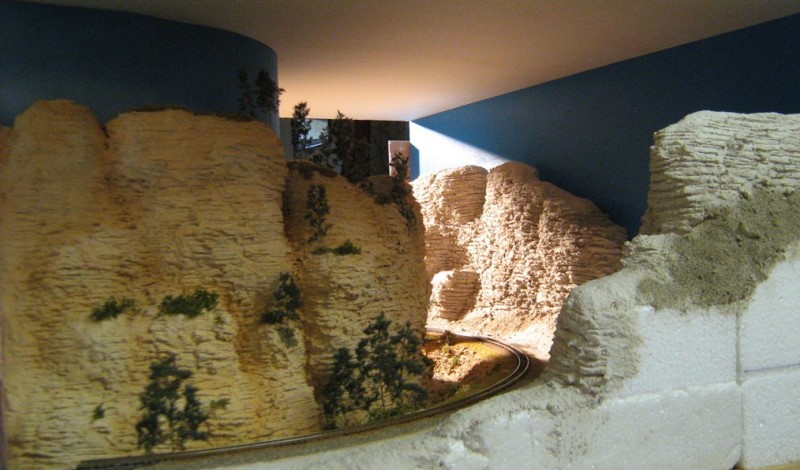

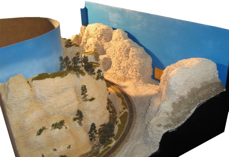

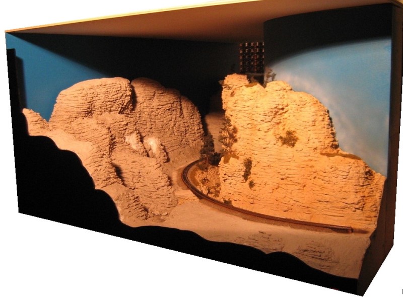

Il canyon prende forma.

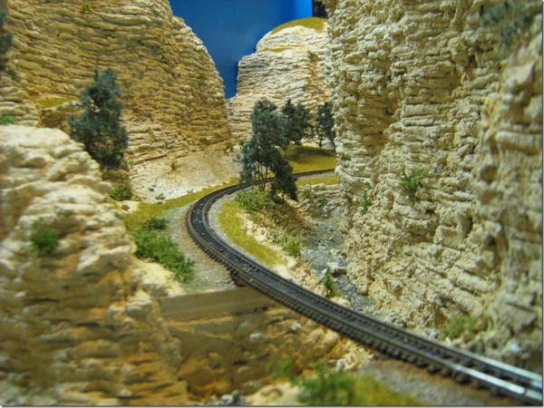

Veduta ravvicinata del corso d'acqua.

Inquadratura dall'alto senza la copertura.

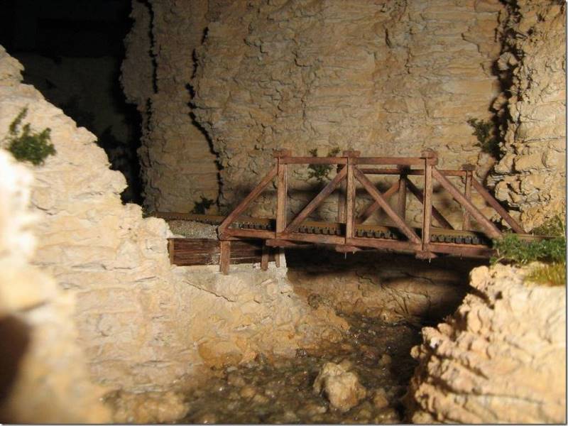

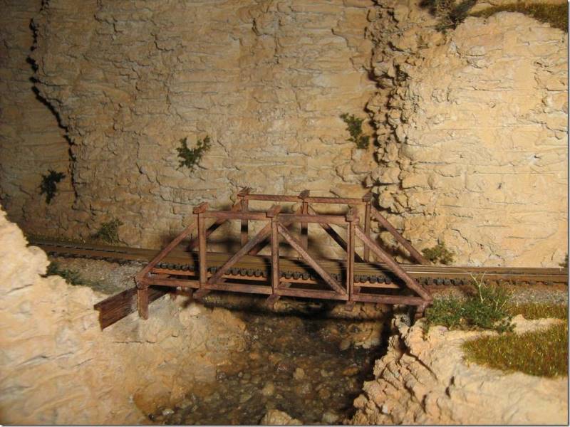

Dopo aver unito spalle e tetto siamo passati alle rifiniture: abbiamo eliminato alcune piccole imperfezioni, ritoccato alcuni punti di mancanza di colore, ed infine abbiamo montato il ponte.
