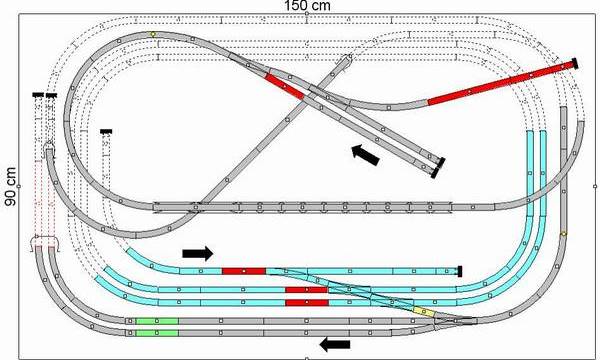

Due linee distinte.
Quella di colore azzurro sul piano base con due binari di transito ed un terzo di fermata con due tronchini.
La circolazione da sinistra a destra permette l'alternanza dei treni grazie a tre sezionamenti (comandati da segnali luminosi).
Un binario è nascosto in galleria per simulare una stazione a tre binari di transito.
Nella seconda linea i treni viaggiano in senso opposto con un percorso da punto a punto.
Dalla parte alte si scende fino al piano base in stazione.
Previsti due sganciavagoni (colore verde) e due sezionamenti in galleria.
Questa soluzione consenti ai treni che circolano sulla linea azzurra di agganciare i convogli presenti su quella grigia.
Lo spettatore vede una stazione a cinque binari di transito.
