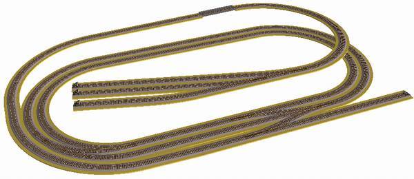

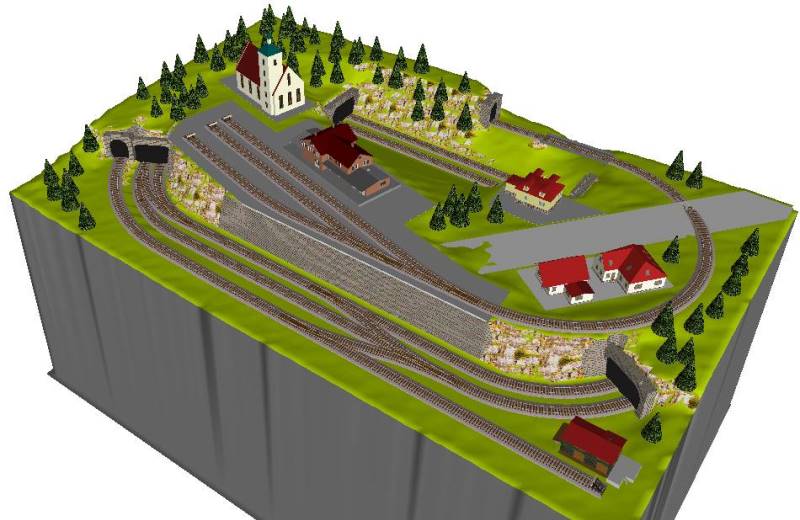

Si tratta di un plastico di 200cm x 125cm, ricco di possibilità di movimento e strutturato su due livelli comunicanti tra loro.
Grazie alla predisposizione di 4 "sezionamenti", c'è la possibilità di far circolare tre treni in contemporanea, e di "parcheggiarne" altrettanti sui binari sezionati.
Ci si ispira ad una linea secondaria che risulta immersa in un paesaggio e con una fitta vegetazione e ricco di gallerie.
La parte bassa è caratterizzata da una "linea di parata" con un doppio binario che consente la circolazione in contemporanea di due convogli.
Nella parte frontale di tale linea, si "stacca" un terzo binario che da un lato porta ad un tronchino per il ricovero di un convoglio di medie dimensioni e dall'altro alla parte alta del tracciato.
La zona caratteristica è proprio questa, con una stazione di testa a tre binari e tutta la zona cittadina con casette tra loro differenti e la caratteristica chiesa di paese.
Tracciato
Tracciato
3D
3D
