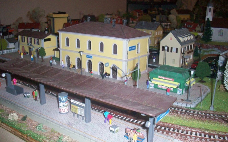

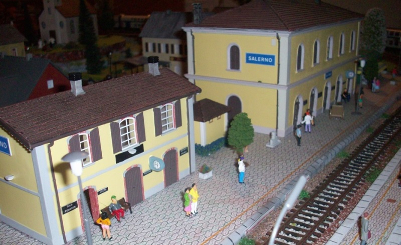

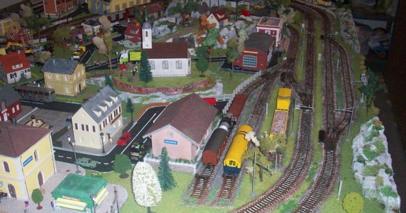

Veduta della stazione di Salerno, meta del mio ipotetico viaggio…

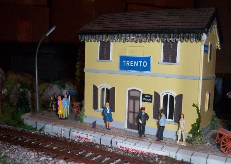

Ho iniziato la costruzione senza lo studio di nessun progetto, semplicemente, ho iniziato disponendo la stazione di Salerno e quella di Trento ai due estremi del plastico come a rappresentare le due mete di arrivo e partenza.
Veduta d'insieme stazione di Salerno con edicola

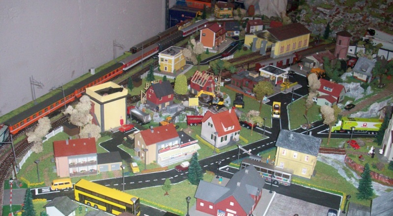

Veduta panoramica

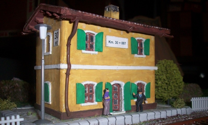

Lungo il percorso, prendendo spunto da dove capitava, ho inserito delle mie realizzazioni (caselli, piccole stazioni e rimesse ferroviarie) assemblate usando del cartoncino con spessore da 2 a 3 mm., recuperato da confezioni di toner per stampanti, il tutto rinforzato con legno per modellismo navale e Vinavil.
Ecco un piccolo casello.

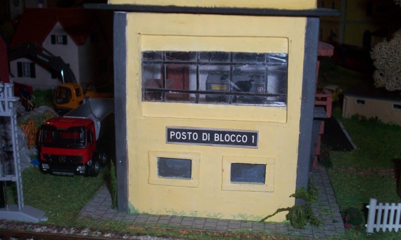

Ed ecco il posto di blocco.

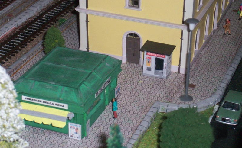

Mi sono cimentato anche nell'autocostruzione di un'edicola giornali e di una macchinetta fototessere posizionata nei pressi della stazione.

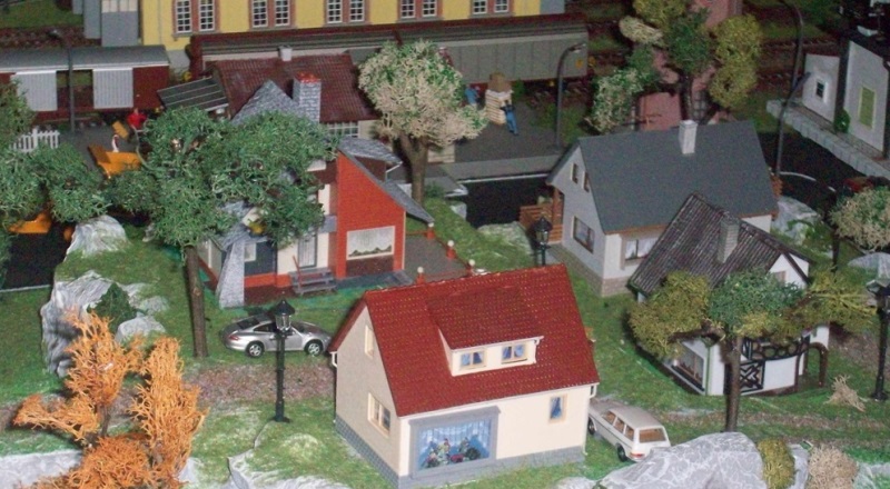

Ho integrato il paesaggio anche con diversi edifici in plastica normalmente reperibili nei negozi specializzati di modellismo ferroviario.

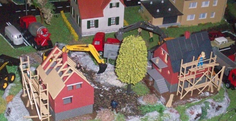

Di seguito, due villette in costruzione.
Viaggio da Salerno a Trento
Anche alcuni alberi sono auto costruiti con legno vero, anch'esso recuperato da potature di alberelli a basso fusto situati lungo la pista ciclabile che costeggia il fiume Adige qui a Trento.
Per il fogliame ho usato del normale muschio reperibile nei negozi specializzati e l'effetto non mi pare così male.
La zona residenziale con le villette
Per creare la collinetta della chiesa e la zona residenziale con villette è stato usato del polistirolo da 3 cm. insieme a del cartoncino come quello d'imballaggio che si trova nei pacchi a protezione del contenuto.

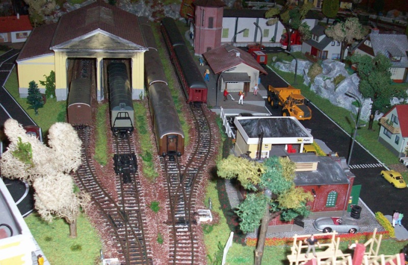

Nel plastico ho inserito due rimesse per le locomotive.
Questa è la principale.
L'altra è posizionata nelle adiacenze di una zona rifornimento del carbone.

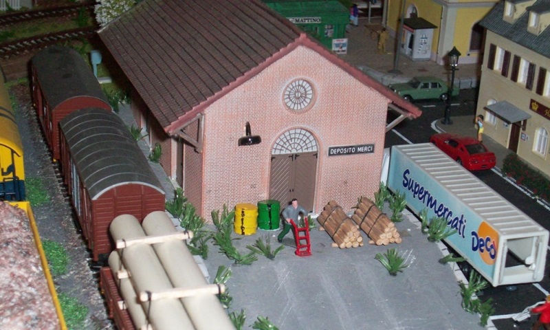

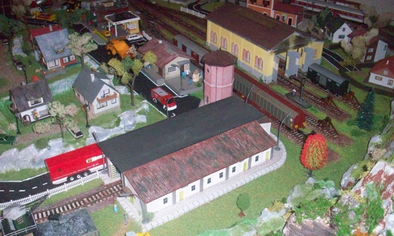

Nei pressi della stazione di Salerno c'è anche un importante magazzino merci…

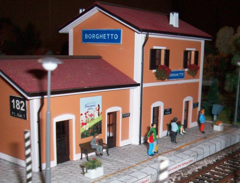

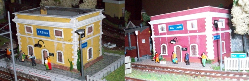

Nel mio viaggio immaginario ho inserito anche altre tre piccole stazioni.
Qui quella di Borghetto.
Le altre due, sono piccole fermate…

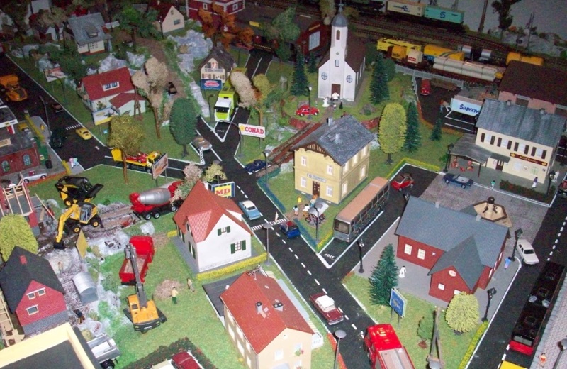

C'è sicuramente ancora qualche particolare da sistemare da rendere più vero, certo non è il plastico più bello e particolareggiato come alcuni superbi plastici pubblicati nella sezione delle fotostorie del sito, ma personalmente a detta dei miei figli è "grande", incuriosisce e cattura gli sguardi e la fantasia di grandi e piccoli.

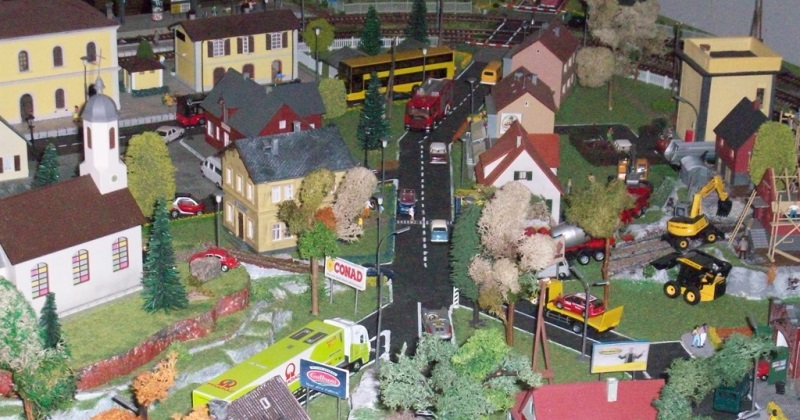

La vista del centro città
Le foto che allego spero, mostrano l'opera nella sua interezza e forse, rendono meglio l'idea di quello che ho cercato di creare, ovviamente, ricordo a chi legge, che il tutto, dal tracciato alle stazioni, compresi i luoghi, s'ispirano alla pura fantasia tranne forse il viaggio… più lungo della mia vita.
