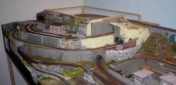

Il modulo terminale sinistro (modulo 4 e 5), "Rocca Taccagna" inizia all'imbocco della stazione principale, è largo cm 150 e profondo cm 120.
Il tracciato, pur essendo quasi simmetrico rispetto al primo modulo, è comunque più vario rispetto ad esso.
È presente, infatti, un'ulteriore stazione di periferia ("Rocca Taccagna" che trae spunto da una fortunata serie di libri per ragazzi) a due binari di transito che permette la possibilità di un "raddoppio della linea", che nel primo pannello non è stato possibile per motivi di spazio.
Nella foto il percorso elicoidale che porterà alla stazioncina di Rocca Taccagna.
Il tracciato si interrompe poco prima dell'ingresso della futura stazione.
Elicoidale
Elicoidale
Inquadratura ravvicinata della salita realizzata con pendenza 3xmille.
Visibile in basso uno dei due motori a vista (l'altro sarà posizionato a ridosso del lungo viadotto) che non sarà comunque visibile.
Tutti gli altri deviatoi montano motori sottoplancia Roco 10030. Al centro del modulo c'è l'apertura per consentire l'acceso per la manutenzione (presente anche nel primo modulo).

Il quarto modulo prende vita.
Posata la linea di raddoppio, fa la comparsa la stazione che verrà in ultima fase resa più realistica: si chiamerà Rocca T..
Visibile la parete in polistirolo ad alta densità ancora grezza e la base sui cui poserà il quinto modulo (l'unico senza binari) ovvero il "diorama di Rocca Taccagna".

Visibile la parte sinistra del plastico.
La larghezza (500cm) non ha reso possibile un'inquadratura completa…
Veduta della parte sinistra
Visibile invece l'autore del plastico, fotografato in una posizione.… di privilegio!
Autore del plastico
Autore del plastico

Veduta dal basso del modulo.
A lavoro ultimato, su tutto svetteranno le rovine del vecchio castello… Rocca Taccagna!
Come noterete non c'è traccia dei motori a vista.
Il primo è occultato dalla staccionata F.S. (ACME), l'altro... lascio a voi scoprirlo!
Nell'ultima foto, visibili in primo piano i due muri di contenimento.
Quello al piano base è ad archi chiusi ed è commerciale (Faller), quello superiore è autocostruito con pannelli in polistirolo 4mm (Faller).
Muri di contenimento

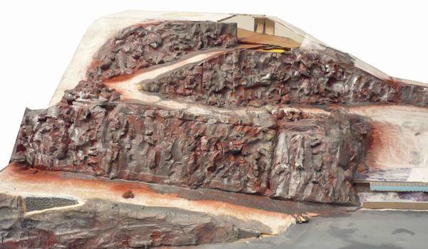

I tubolari di cartone sostengono tutta la struttura che condurrà verso la rocca (tramite un sentiero scosceso) che sarà posizionata all'estremità sinistra.
Nella foto a destra i primi "riempimenti" con cartoncino e polistirolo ad alta densità.
Montaggio rocce
Montaggio rocce
Montaggio rocce
Montaggio rocce
Incomincia il lavoro di rivestimento con la classica miscela acqua e vinavil al 50%.
Il cartone e le rocce di polistirolo, vengono rivestite con carta igienica.
La futura strada asfaltata viene rivestita con un leggero strato di gesso scagliola.
Poi verrà carteggiato per dargli un aspetto vissuto.
A destra vedete la zona a ridosso della fattoria.
Ho chiuso il tutto con una retina metallica che successivamente ricoprirò con delle bende gessate.
Montaggio rocce
Montaggio rocce
Montaggio rocce
Montaggio rocce

Quasi tutto il diorama è stato ricoperto da uno strato di carta igienica che lo ha reso più che consistente ed al tempo stesso leggerissimo.
Sono state inserite le rocce a strapiombo che non sono state volutamente ricoperte dalla carta igienica per renderle più irte.
Fanno la loro comparsa i muri di contenimento che ancora devono essere colorarti ed invecchiati.
Montaggio rocce
Montaggio rocce

Ed ecco la colorazione della parete rocciosa.
Uno strato di sottofondo con colore acrilico "terra d'ombra bruciata".
Successivamente viene data una mano di grigio piuttosto liquido.
Ho volutamente mantenuto una preponderanza di rosso perchè siamo in una zona ricca di ferro.
Nel progetto originario, l'idea era quella di creare una zona mineraria, ma poi ho optato per una più tradizionale azienda agricola (attualmente in fase di lavorazione).
Colorazione rocce
Colorazione rocce
Colorazione rocce
Colorazione rocce
Con il metodo "a punta secca" ho imbiancato le rocce con un colore bianco acrilico.
Mancano ancora alcuni ritocchi e la vegetazione che servirà a nascondere le imperfezioni e a dare al tutto un effetto di maggior realismo.
