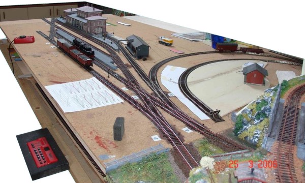

La base è costituita da quattro pannelli multistrato in pioppo altezza cm 1,5 e diverse lastre di sughero altezza cm 0,5 con le quali abbiamo rivestito l'intero piano.
Le sei gambe sono realizzate con listelli di abete piallato cm 4 x cm 4 ed alte cm 70 corredate dalle rispettive ruote.
I due pannelli hanno complessivamente sei piedi di legno per permettere, nonostante l'ingombro, una certa facilità di movimento.

Ma torniamo alla fase realizzativa.
Ecco una veduta d'insieme del modulo centrale con vista del telaio e delle gambe.
Modulo centrale
Modulo centrale

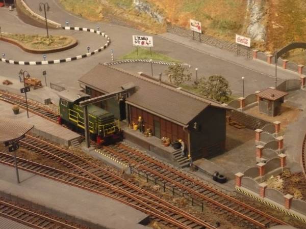

Come spesso accade nella realtà, il deposito merci è situato accanto alla stazione viaggiatori ed ha due rampe di carico e scarico, la prima in stazione al binario di raccordo senza uscita e l'altra sul piazzale antistante.
Il magazzino ha inoltre una gru di carico e sul retro uno spiazzo recintato per lo stoccaggio dei materiali e delle merci.

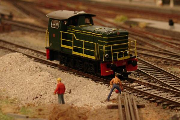

Sempre in stazione non poteva mancare un cantiere di lavoro.
Un ferroviere che agita una bandiera rossa segnala la presenza di una squadra di operai che effettuano lavori di manutenzione lungo la linea, mentre un apposito "segnale a vela quadra" indica al macchinista che deve fischiare con la locomotiva.
Oggetto dei lavori è il vecchio binario 7 che è in fase di rimozione e che termina la sua corsa con un vecchio paraurti di legno posto a ridosso di una baracchetta.

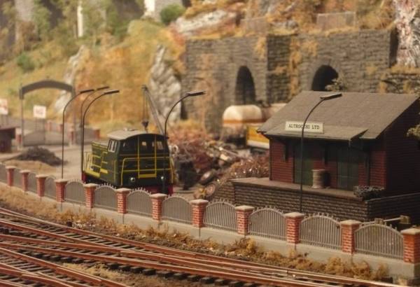

Prima dell'ingresso in stazione si trova un piccolo scalo industriale rappresentato da una piccola ferriera con deposito di rottami, uno spazio dedicato alla vendita del legname, una zona per rifornimento di pietrisco e carbone ed un piccolo magazzino (ricavato ed adattato da un vecchio edificio in scala TT).
All'interno si notano due cisterne di carburante che sono utilizzate per il rifornimento dei mezzi della "Altrocchi & C. LTD".
Piccolo scalo industriale
L'edifico "amministrazione" è completamente autocostruito con compensato 4 mm.
