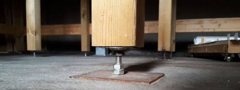

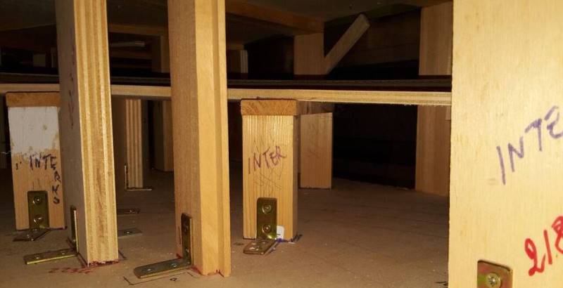

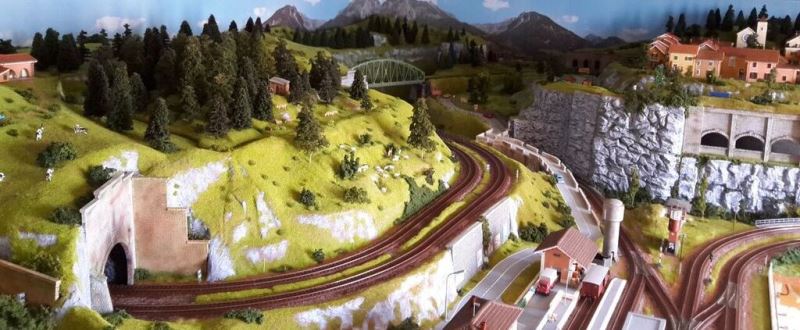

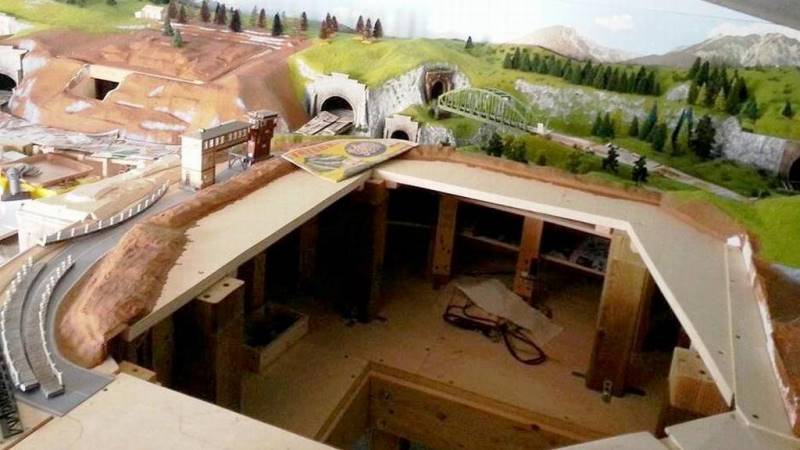

Il piano di base (mq 14,30) realizzato in multistrato da 16 mm è sostenuto da 21 piedi regolabili in altezza per il livellamento poggiati su lastrine di metallo.
Riccardopoli
Riccardopoli
I binari sono inchiodati su un foglio di sughero incollato su un multistrato di 8 mm posto su sostegni fissati con colla ed anche avvitati con squadrette angolari metalliche.

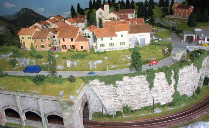

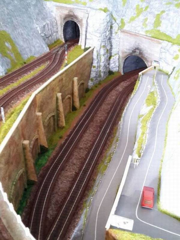

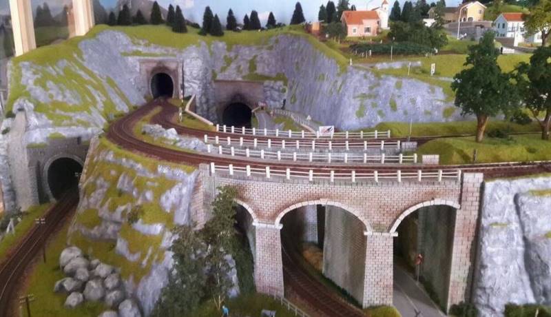

I portali delle gallerie, alcuni ponti e muri di sostegno nonché molti muretti di recinzione, sono realizzati incidendo il forex 3-5 mm.
Riccardopoli
Riccardopoli
Riccardopoli
Riccardopoli

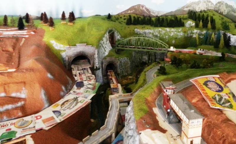

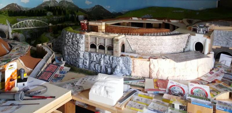

Le gallerie sono realizzate lavorando il polistirolo normale che poi un laboratorio esistente in zona ha spruzzato internamente di resina (lo stesso procedimento usato in edilizia per i profili e i decori di polistirolo posti sui muri esterni dei fabbricati) rendendole perciò estremamente resistenti e verniciabili.

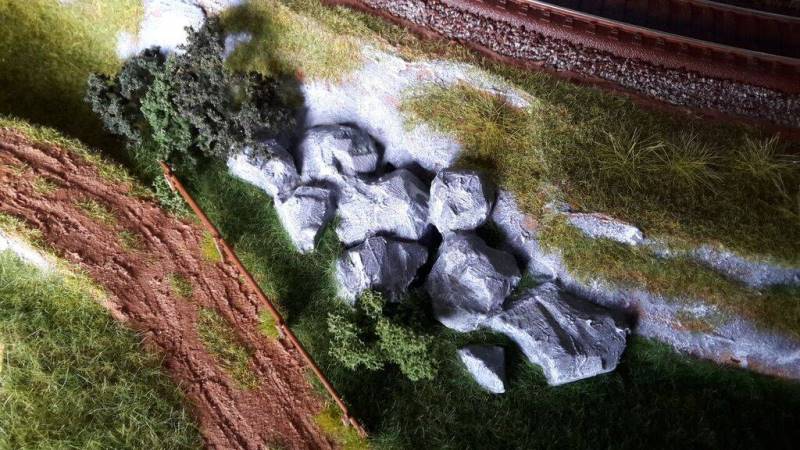

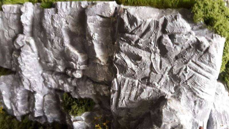

Le rocce e le pareti rocciose in rilievo invece sono realizzate in polistirolo ad alta densità, scolpito con un cutter affilatissimo e ricoperto mediante l'uso di un pennello con pasta acrilica per modellare usata dagli artisti (prodotto Maimeri).
Con più mani vengono coperte fessure e imperfezioni, mentre con una o due mani si mettono in risalto i particolari che si vogliono evidenziare, dipingendole poi tranquillamente ad essiccazione avvenuta.

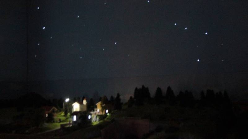

La vena romantica si manifesta nel cielo stellato realizzato con fibre ottiche di diverso diametro.

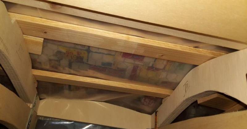

Nelle zone nascoste, non in galleria, il soffitto sulla linea dei binari è protetto da un foglio di plastica robusta posto sotto la rete metallica che regge la crosta terrestre, per evitare che sugli stessi cada eventualmente dello sporco dovuto alla consunzione dei materiali sovrastanti.

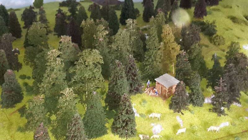

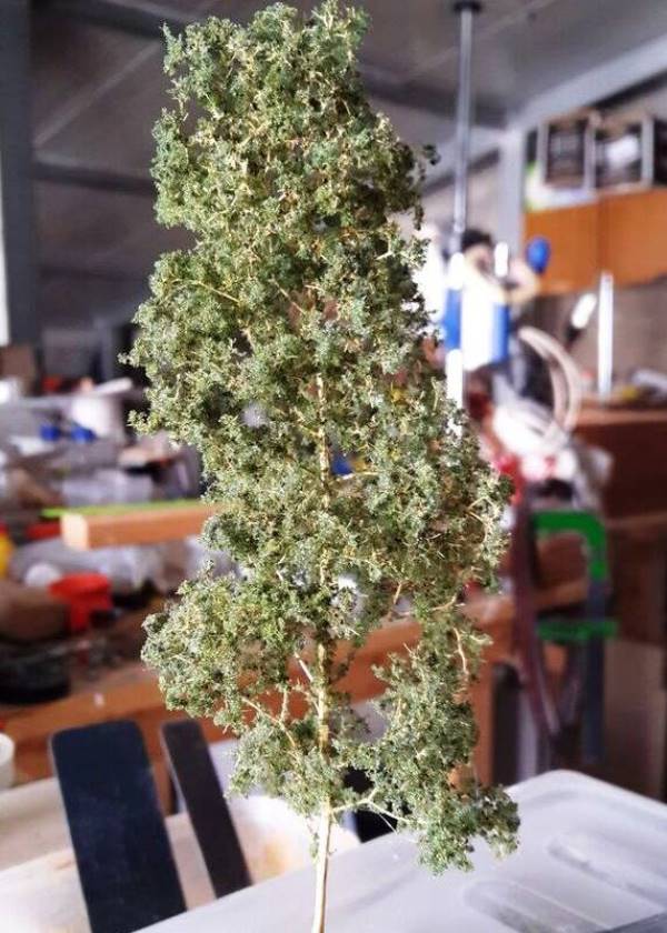

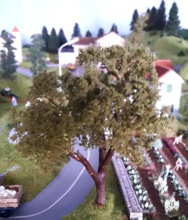

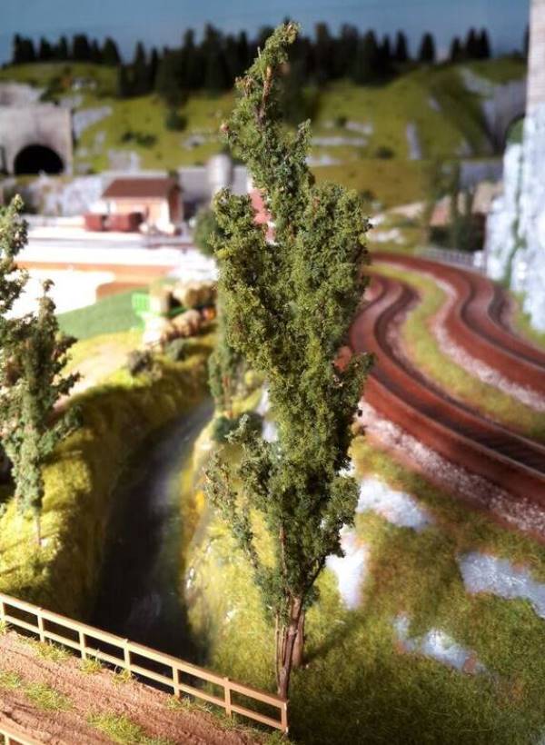

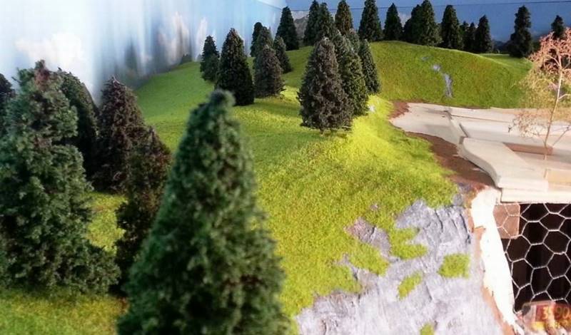

Per realizzare i 376 alberi ho sperimentato tutti i consigli e i suggerimenti possibili.
Alla fine per i tempi, il materiale e l'esito soddisfacente dei risultati, il fogliame l'ho incollato su:
a) ramoscelli interi al naturale di teloxis aristata.
Riccardopoli
Riccardopoli
b) tronchi ricavati da rametti di limone sui quali innestare piccoli rametti di teloxis aristata.
Riccardopoli
Riccardopoli
c) ramoscelli di mirto al naturale.
Riccardopoli
Riccardopoli
d) abeti ottenuti attorcigliando e sagomando il materiale usato per i piumini della polvere.
La foto sottostante raggruppa alberi realizzati con le diverse tecniche usate.
Riccardopoli
Riccardopoli

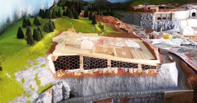

L'apporto mio personale è legato alla crosta terrestre.
Partendo dal metodo suggerito da Fiskiotto Kid [rete metallica da conigliera sulla quale incollare due - tre strati di pezzi di carta con una miscela (50% acqua-30% vinavil-20% sapone liquido) da schiumare con un pennello da barba] la crosta è stata da me preparata impastando la colla bianca in polvere per piastrelle con la colla vinavil in sostituzione dell'acqua.
Una vera bomba di resistenza e versatilità.
Riccardopoli
Riccardopoli
Attrezzi necessari: piccolo contenitore di plastica, cucchiaio da minestra (all'insaputa delle donne di casa), due spatole di metallo da carrozziere larghe cm 2-4 da usare non solo per mescolare i colori e le colle, ma anche per applicare il prodotto.
Il procedimento:
Fase 1) versare in un contenitore di plastica la colla vinavil aggiungendovi gocce di colore liquido usato nell'edilizia (giallo limone e marrone scuro) e mescolare fino a dare alla colla il colore desiderato per il terreno.
Fase 2) alla vinavil precedentemente colorata aggiungere gradatamente un cucchiaio alla volta di colla da piastrelle mescolando in continuazione fino all'assorbimento.
Si deve ottenere un prodotto dalla consistenza densa, ma nello stesso tempo morbida ed elastica, così da poter essere spalmato facilmente, senza scolare, sulla base di carta fissata sulla rete oppure direttamente sul polistirolo sagomato per dare forma a un rilievo.

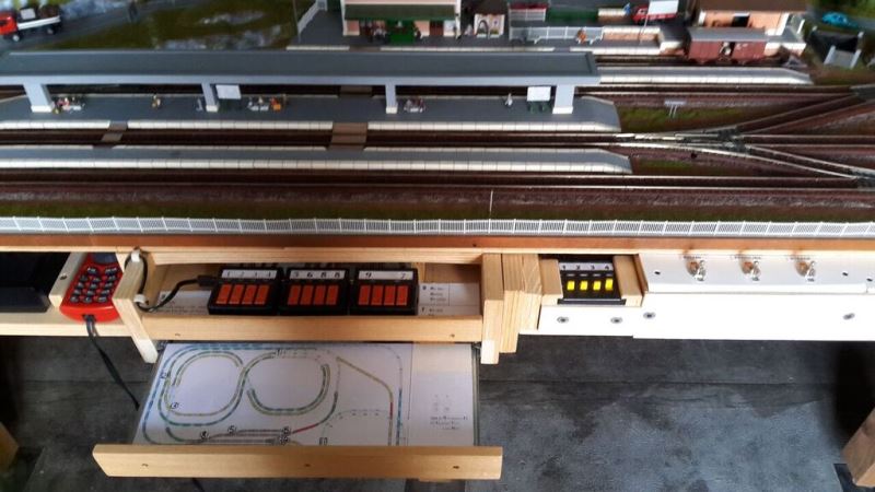

L'ultima immagine la riservo alla mia plancia di comando!
