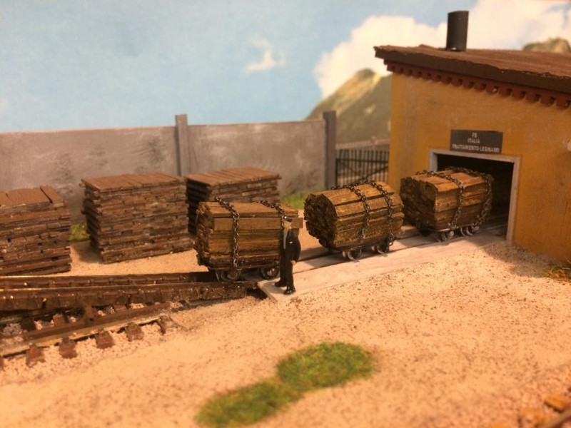

In falegnameria le traverse di legno, quercia, rovere e faggio, venivano prime fresate per le sedi di appoggio delle rotaie e, caricate su carrelli decauville, introdotte nell'autoclave dove gli addetti davano il via al ciclo d'impregnazione col creosoto.

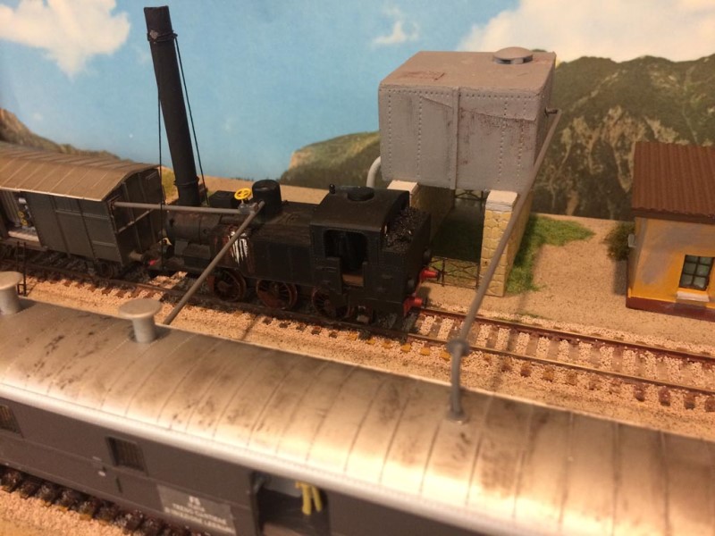

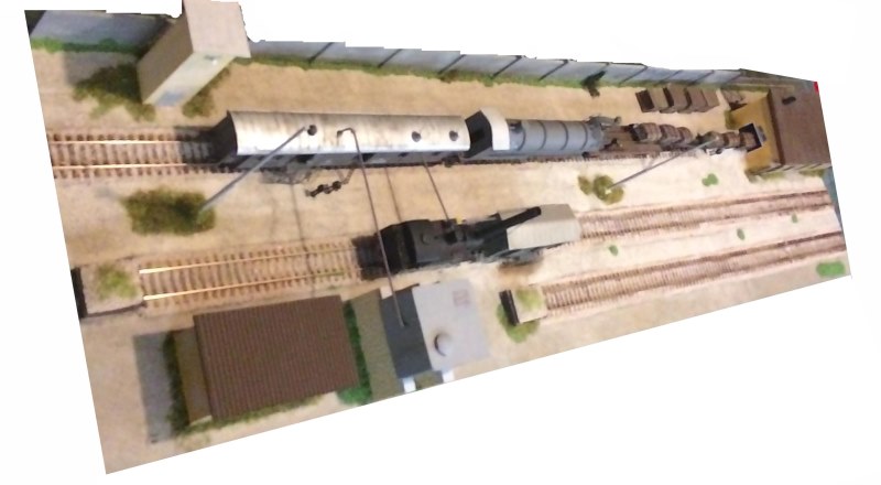

Il diorama, che può essere inserito in un angolo del plastico, misura 120 x 30 cm.

Nella parte sinistra del diorama è presente un magazzino, una piccola cabina elettrica e la torre dell'acqua in muratura realizzati in forex.
A destra la falegnameria anch'essa realizzata in forex.

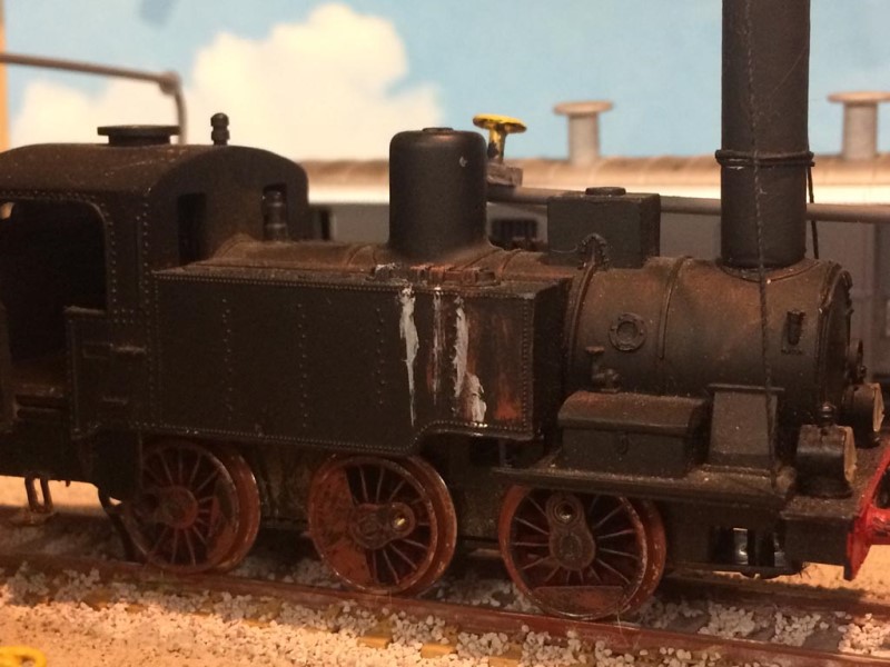

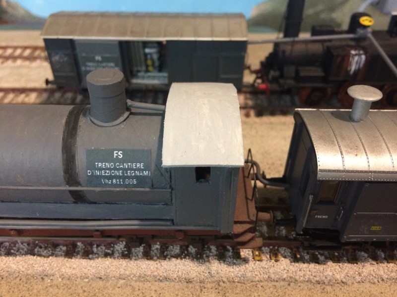

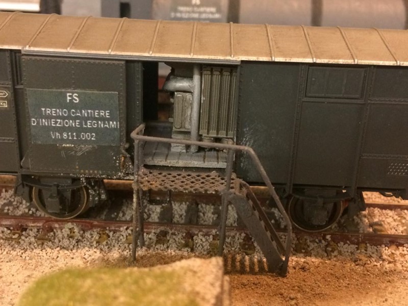

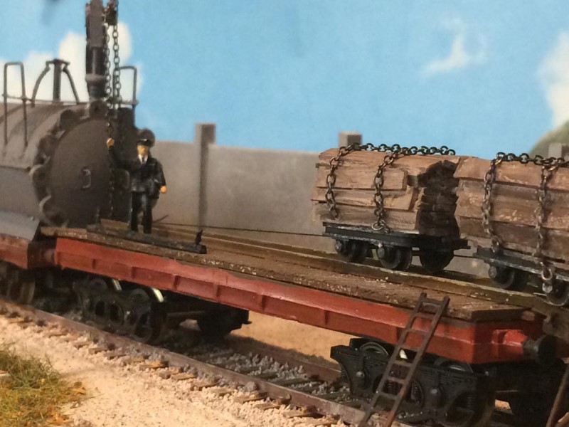

I modelli hanno subito molti interventi in particolare l'autoclave, la locomotiva e il bagagliaio.

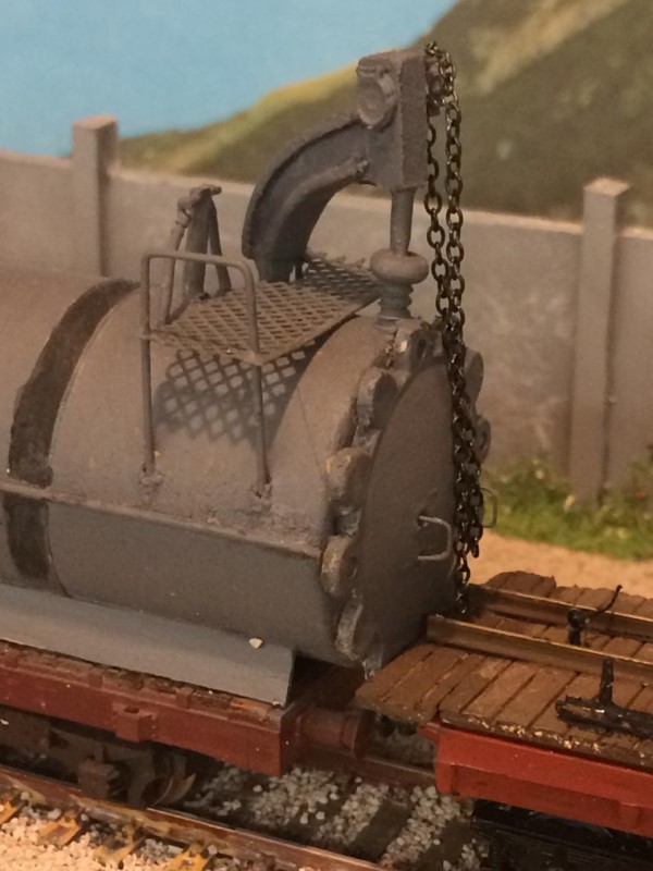

L'autoclave è totalmente auto costruita così come la piccola gru che apre e chiude il portellone.

Alla locomotiva, Gr. 835, sono state tolte le bielle, i cilindri e il motore poi ho ricostruito l'interno della cabina e infine invecchiata con colori acrilici.

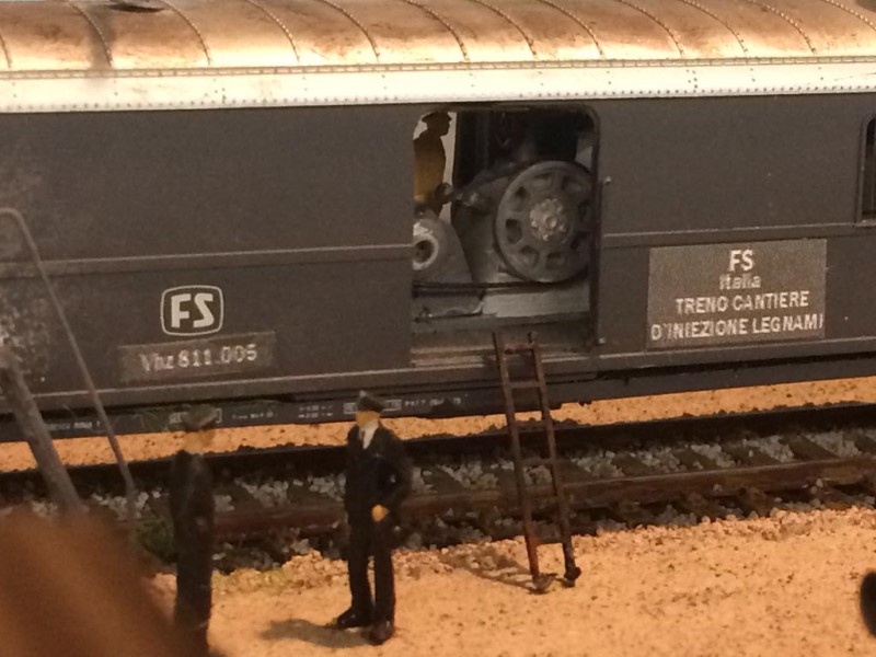

Al bagagliaio sono stati aperti tre portelloni sulle fiancate e riprodotti gli interni (compressore, attrezzature e tubazioni).

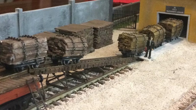

I carrelli Roco (scala N) sono stati modificati e caricati di traverse.

La rampa che porta all'autoclave è composta da listelli in ottone saldati.

Tutti gli accessori, pedane e scalette sono autocostruite in ottone e assemblati con una micro saldatrice.

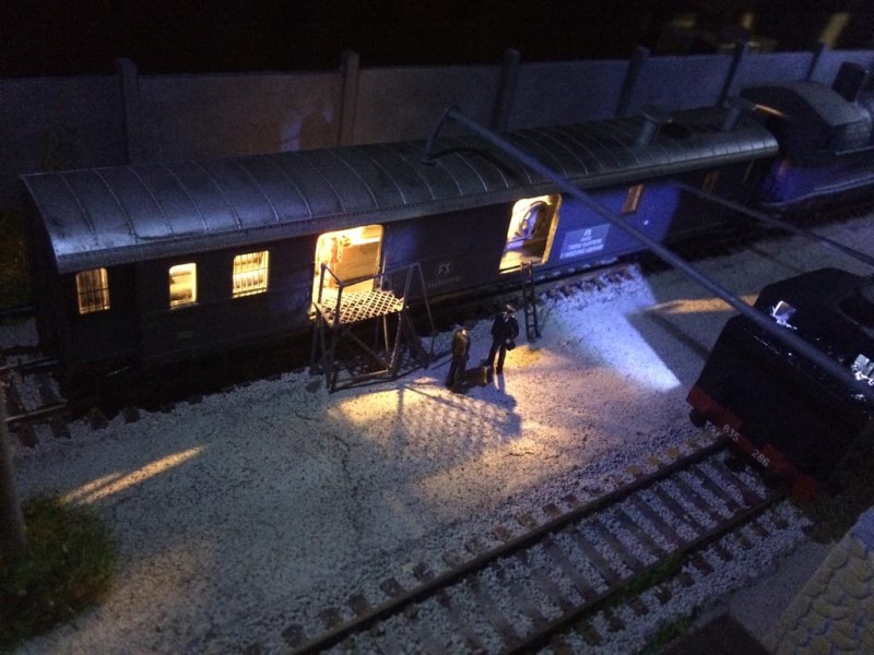

I fabbricati e il treno cantiere sono illuminati con micro led.
