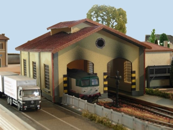

Foto 1: La rimessa immortale.

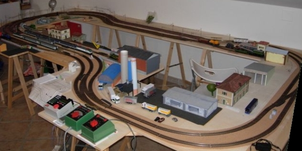

Avrete certamente capito, che la passione e l'interesse che nutro ancor oggi dopo diversi anni, e che mi ha portato ad iniziare nel Gennaio 2006 il lavoro, tutt'ora in fase di costruzione, nasce proprio in quegli anni.
Foto 2: il plastico agli inizi.

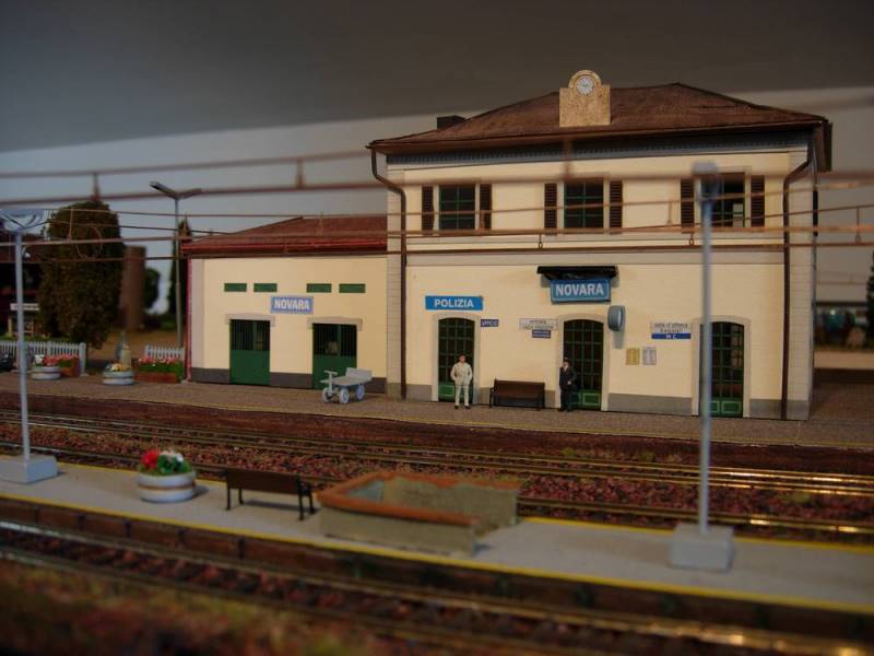

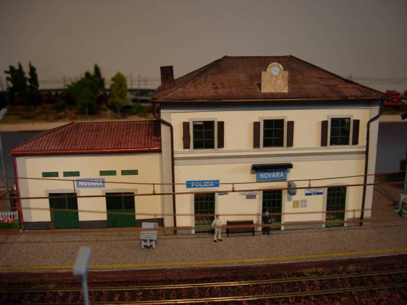

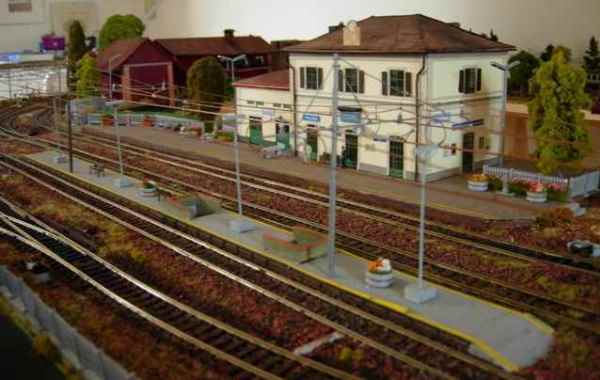

Foto 3: La stazione centrale.

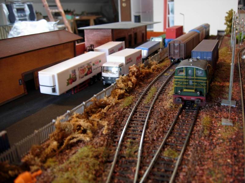

Foto 4: manovre allo scalo merci.

Che piattume, che noia, niente ponti od elicoidali, niente stazioni nascoste; nulla di tutto questo.
L'emozione e il ricordo di quei tempi spensierati hanno avuto il sopravvento.

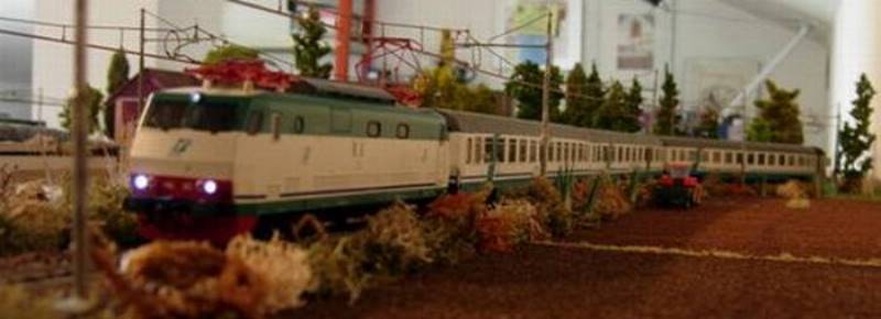

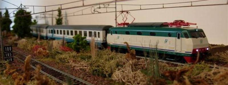

Foto 5: IC in campagna a settembre.

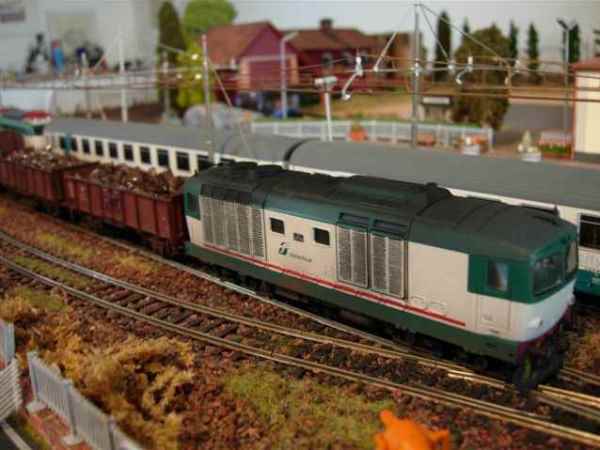

Certo la tecnologia digitale alla quale mi sono affacciato è stata una bella sorpresa, ho acquistato alcune macchine nuove HHRR, la E402 A, E444R, D245, E633 ed alcune carrozze sempre HR ed ACME.
Mi sono affidato per i comandi ad una centralina digitale Arnold mod.86202.

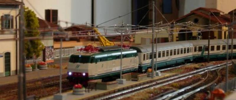

Foto 6: IC in arrivo alla stazione.

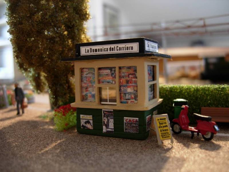

L'edicola

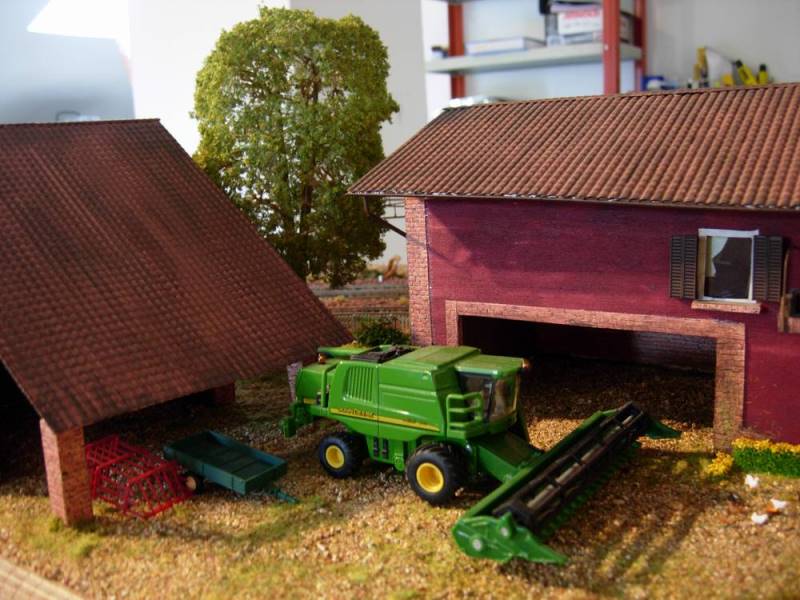

La cascina operosa
