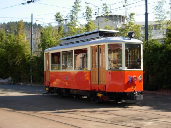

Nella foto potete vedere l'originale D1.

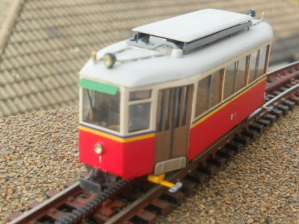

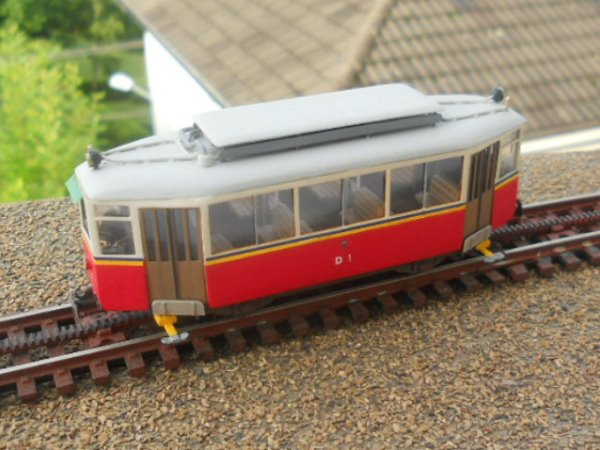

Qui di seguito il modellino in scala 1:87.

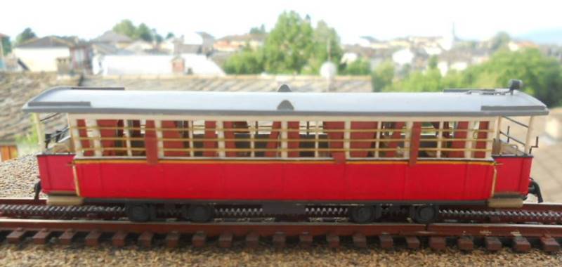

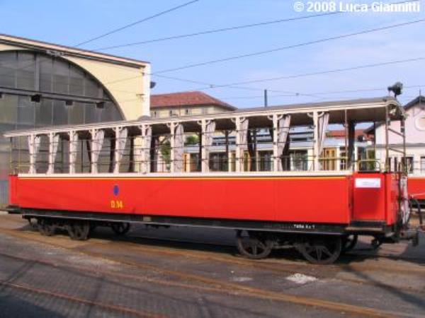

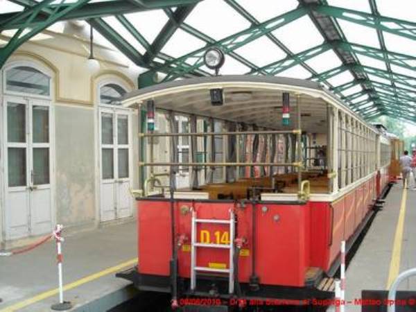

Alla dotazione originale appartiene la carrozza D.14, denominata "giardiniera", uno dei rotabili più vecchi ancora in servizio, in tutta Europa!
Tranvia Sassi-Superga

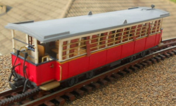

Originariamente era completamente aperta, ma successivamente venne dotata di copertura in lamiera.
Dotata di un rudimentale banco di manovra (in pratica le due manovelle dei freni), viaggia sempre a monte, con il bigliettaio che funge anche da co-manovratore, quello "vero" si trova nella cabina della motrice.

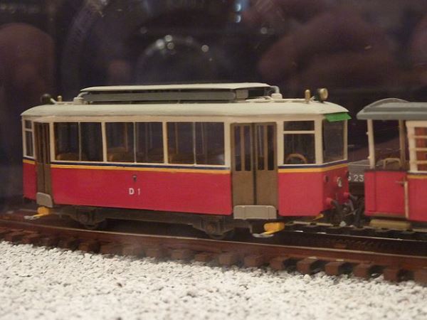

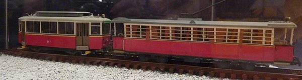

La motrice a due assi D.1, assieme a due motrici a carrelli D.2/D.3, venne immessa in servizio all'atto della ristrutturazione.
Tutte e tre le motrici sono in grado di spingere una o due carrozze, ma in genere sono le due a carrelli a farlo.

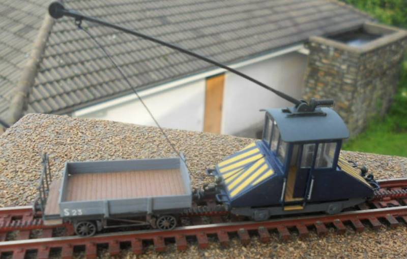

Qui potete vedere anche anche la foto di un altro mezzo della linea: il locomotore di servizio T 450 e del rimorchietto a due assi S 23, oggi adibito al trasporto di biciclette, mentre in origine veniva usato per le prime corse del mattino, per caricare le mercanzie dei contadini della collina che si recavano a Torino, ai mercati rionali.
