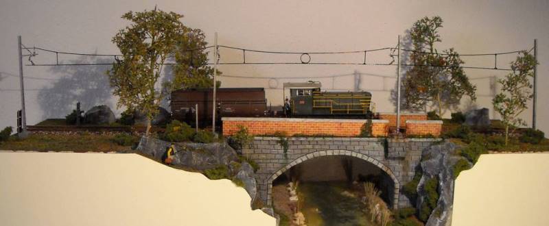

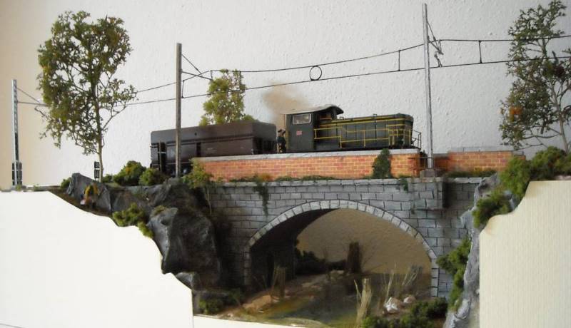

In questo diorama ho riprodotto un piccolo viadotto ferroviario completamente autocostruito.

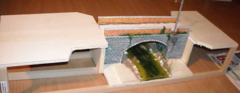

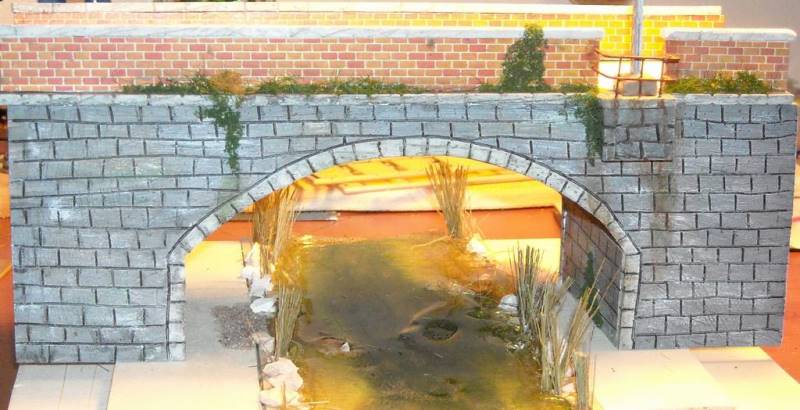

Il ponte è realizzato in forex, un materiale molto indicato per lavorazioni analoghe.
Dopo averlo inciso con un cacciavite per realizzare i mattoni, l'ho battuto con una raspa per realizzare le varie puntature e rigature e l'ho successivamente colorato con scale di grigio e ritoccato con bianco a punta asciutta.
Ecco il diorama… agli albori.

In questo scatto, un'inquadratura ravvicinata del ponte.

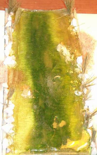

Il fiume, invece, l'ho realizzato usando la resina della Woodland Scenics.
Dalla foto noterete che si tratta della prima cosa realizzata.

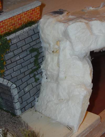

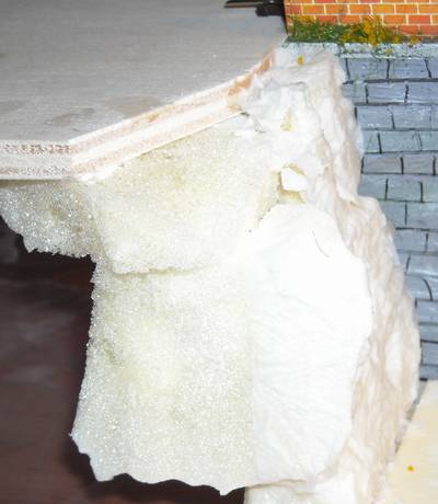

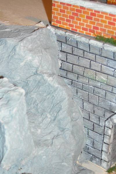

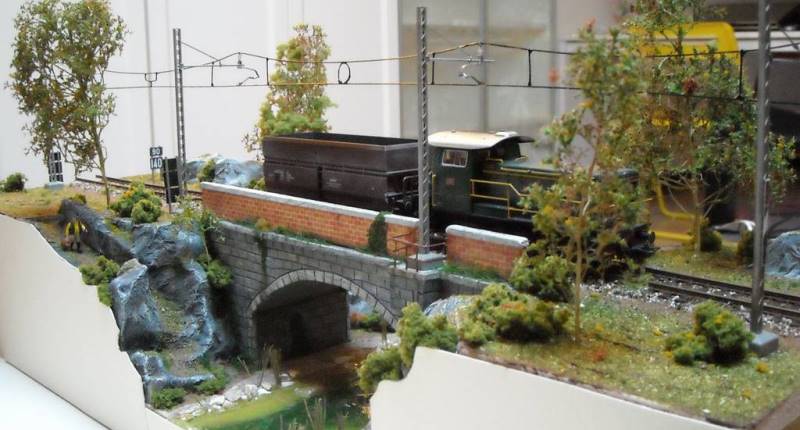

Le rocce sono invece realizzate usando la schiuma poliuretanica ricoperta di uno strato di carta igienica passata in acqua e colla al 50%, dopodichè dipinte.

Il diorama del torrente misura 60cm x 25cm x 30cm, è di pura fantasia ed è nato dal fatto che la mia compagna aveva riscontrato la mancanza di un ponte sul plastico.
Torrente della quaglia
Preso allora da un attacco di fermodellismo (grave patologia), nei primi giorni del mese di dicembre 2010, ho acquistato il materiale di base necessario per la sua costruzione.
Dopo circa un mese il lavoro è stato ultimato avendo "lavorato" solo la sera per ovvii motivi di gestione familiare.

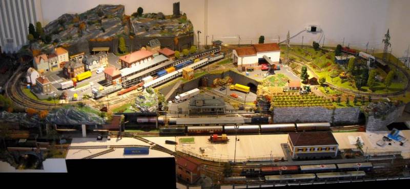

Come detto sopra, il diorama fa parte di un plastico che misura 340cm x 140cm e che è sviluppato su due livelli, con tre stazioni di transito.
È realizzato con armamento Peco cod. 100 e gestito con il sistema digitale fornito da Roco Multimaus.
Ho incominciato a costruirlo nel 2007 e tutt'ora è in fase di evoluzione.
L'ambientazione è di tipo italiano ep V. I locomotori in mio possesso vanno dalla E.402B, E.464, D245, D214, Taurus, E.636, Gr 875 016, ALN 668.
I vagoni sono in composizione per IC xmpr, regionale, treno ospedale n° 5 della croce rossa italiana e due merci.
Per ora naturalmente…
Eccone una veloce anticipazione.
