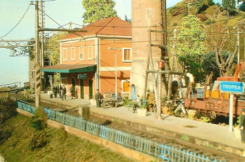

Ciao a tutti, come ho avuto modo di raccontare in una precedente fotostoria La costa degli Dei , mi chiamo Alessandro, sono nato e cresciuto a Tropea, e cerco di riprodurre, nei miei lavori modellistici, i colori e le conformazioni dei paesaggi calabresi.
Tra i diversi lavori che ho realizzato, non poteva pertanto mancare la realizzazione di un diorama ispirato alla stazione del mio paese.

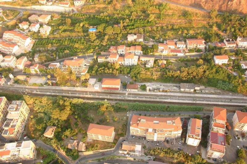

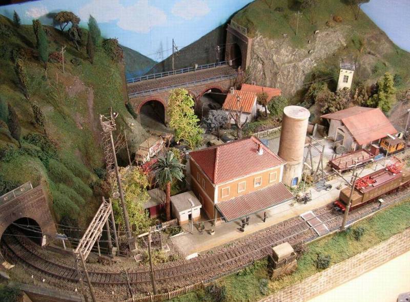

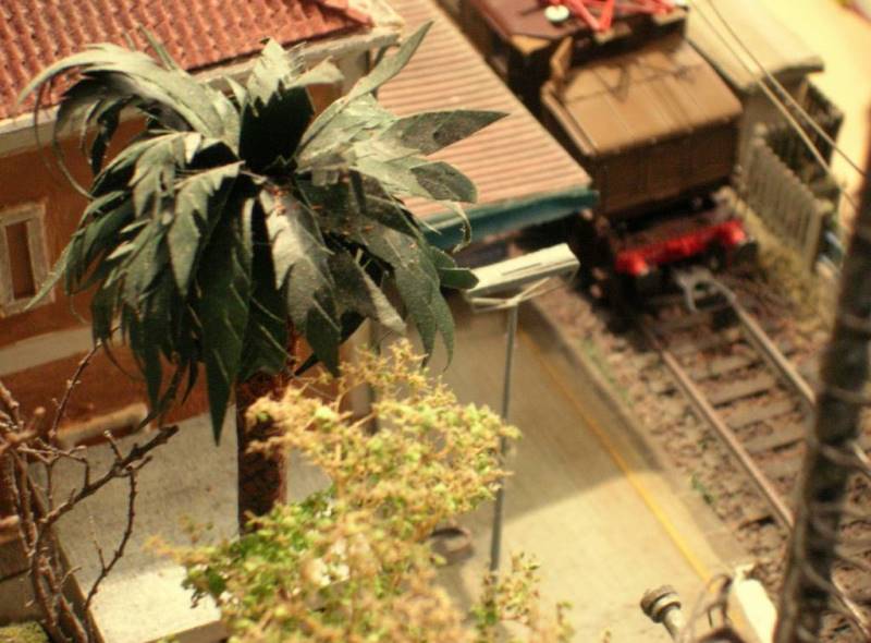

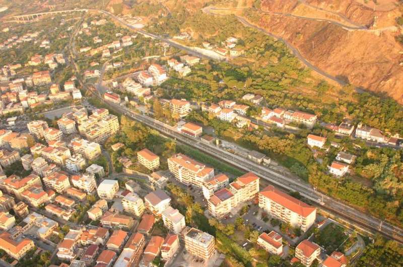

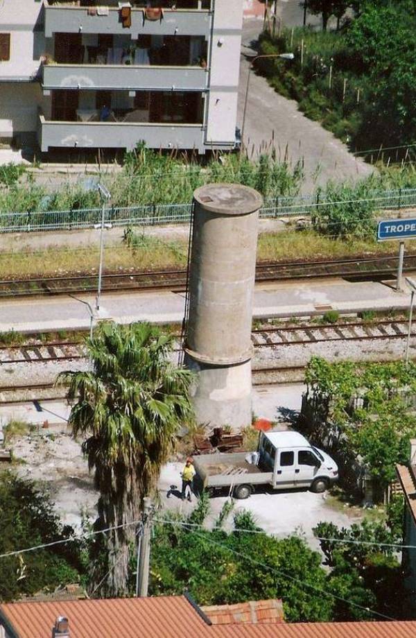

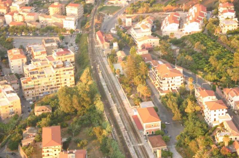

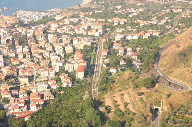

Per la sua realizzazione mi sono avvalso, oltre che di una visita il loco, dell'aiuto di un mio amico aereomodellista che ha scattato, dal suo aliante, diverse foto aeree.
In verità mi aveva anche invitato a salire con lui, ma, non mi vergogno ad ammetterlo, ho avuto paura e non me la sono sentita.
Tropea
Tropea
Tropea
Tropea
Tropea
Tropea
Tropea
Tropea
Le foto, oltretutto, mi sembrano abbastanza ben fatte e particolareggiate.

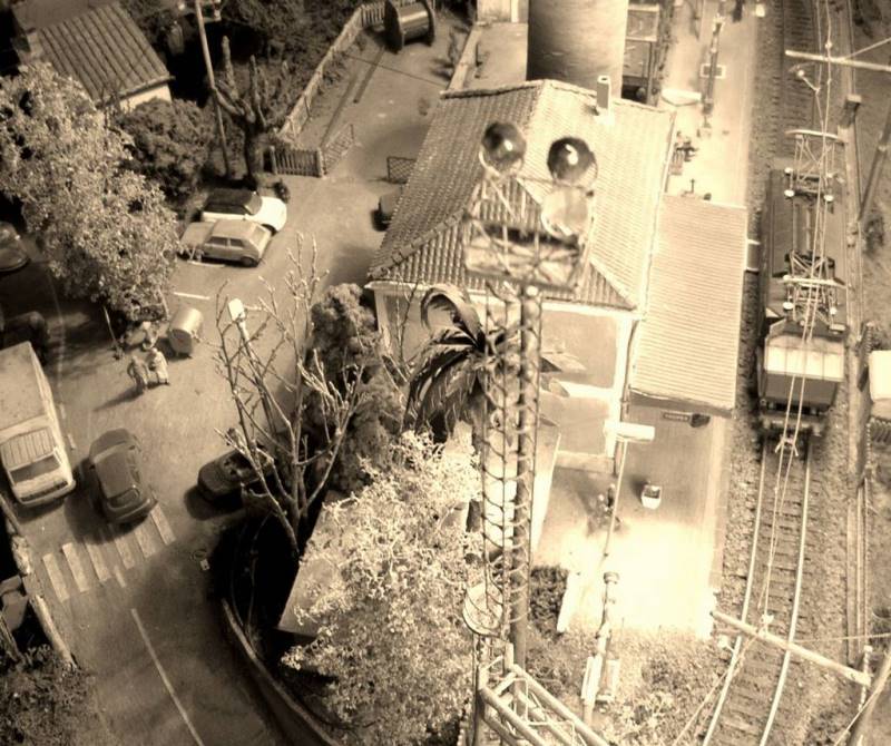

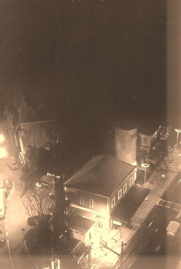

Credo possano servire da spunto per i modellisti che vogliono visionare la disposizione di tutto ciò che costituisce una stazione vera da un punto di osservazione del tutto inusuale.
Naturalmente, visto il poco spazio che avevo a disposizione, non ho potuto realizzare una fedele riproduzione ma, tutto sommato, ritengo sia vagamente simile alla vera stazione.

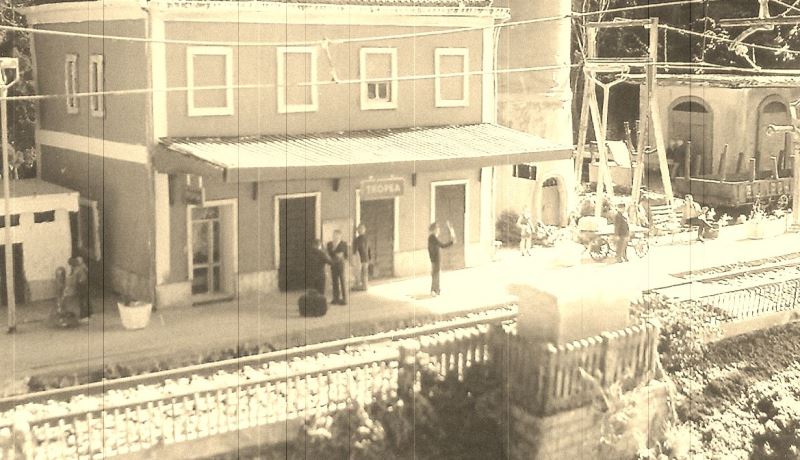

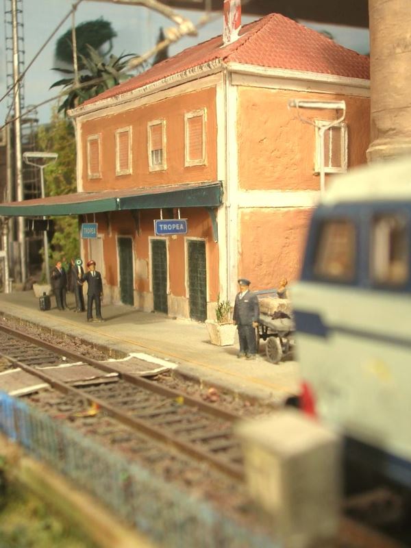

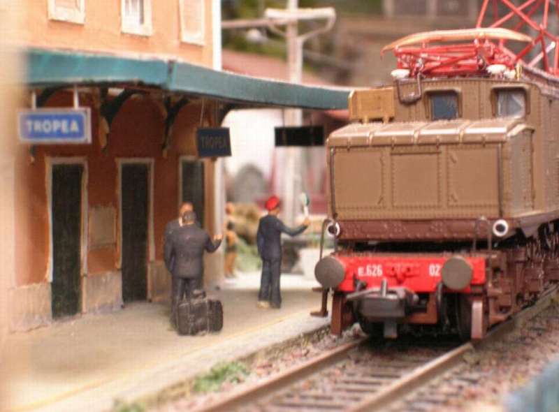

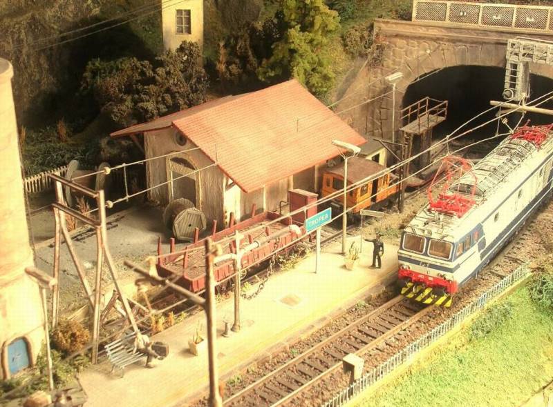

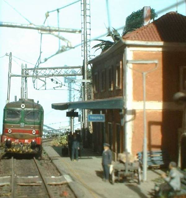

Anche questo diorama è completamente autocostruito ed ho utilizzato prevalentemente materiali di recupero.
Le uniche cose di provenienza commerciale sono i binari, i figurini, due alberi e naturalmente… le loco.
Come sempre, ho fatto largo uso di cartoncino di vario spessore, è una tecnica costruttiva alla quale non riesco proprio a rinunciare.
Il marciapiede è realizzato da una striscia di compensato, rivestito da fogli di carta stampata realizzati al computer e rifinito con dello stucco.
Poi, per dargli un aspetto più realistico, ho creato una patina spennellando a secco polvere di gessetti colorati.
Tropea
Tropea

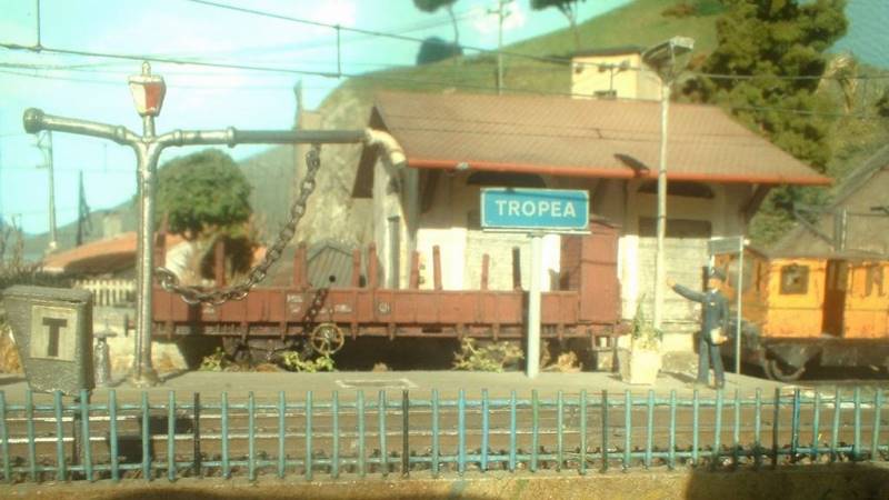

Per rendere più reale la stazione della mia città, ho naturalmente provveduto all'invecchiamento delle rotaie.
Questa la ritengo un'operazione fondamentale, capita talvolta di vedere dei bellissimi plastici che però, a causa del mancato invecchiamento, non rappresentano fedelmente la realtà ferroviaria.
Tra l'altro, è un'operazione piuttosto semplice, io uso verniciarle con colori a tempera miscelati con un pò di colla vinilica.
Idem per l'invecchiamento della massicciata, in questo caso diluisco maggiormente la classica mescola acqua - vinavil.
Quando il tutto è asciutto do una spennellata di polvere di gessetti colorati ricercando la tonalità marrone isabella FS.
La colorazione dipende naturalmente dai gusti personali e dalle tratte di binari che si intende riprodurre: piena linea, linea secondaria, binari morti, binari di transito etc.

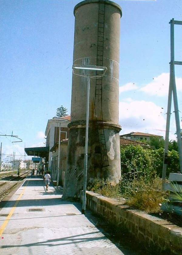

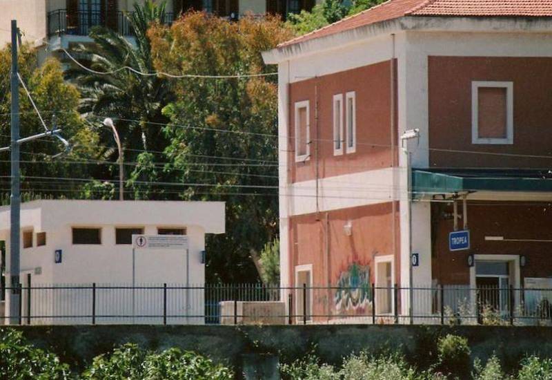

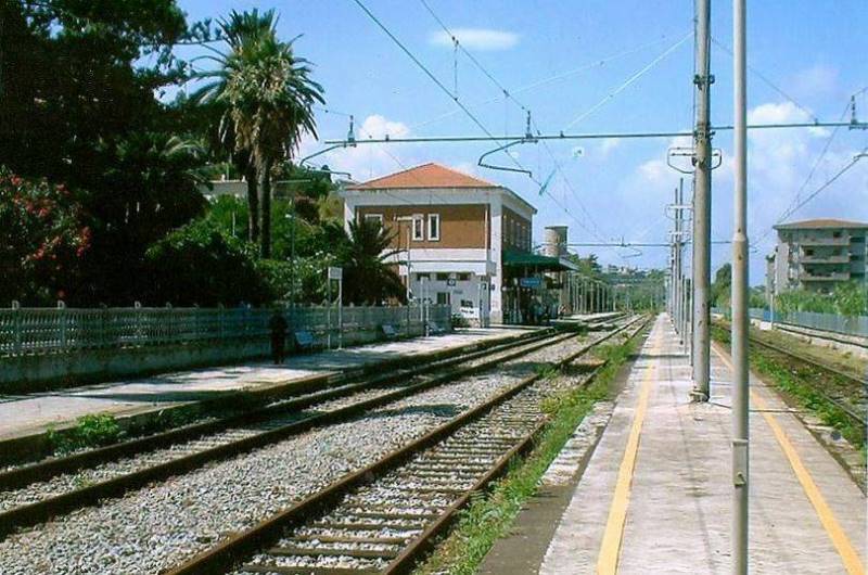

Ma ecco ora la magica Tropea in alcuni scatti reali… tranne uno…
Tropea
Tropea
Tropea
Tropea
Tropea
Tropea
Tropea
Tropea
Tropea
Tropea
