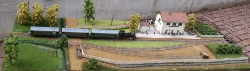

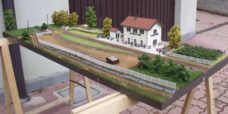

Il diorama rappresenta una stazione della linea, quella di Salassa-S.Ponzo C.se fondata nel 1866, e si rivive l'atmosfera dei festeggiamenti dei suoi primi 25 anni dalla fondazione (1866-1911).
Salassa Canavese
Salassa Canavese
Salassa Canavese
Salassa Canavese
Nello stesso anno c'era un altro importante anniversario per il Piemonte, cioè il 50° Anniversario dell'Unità d'Italia, fondata a Torino nel 1861.

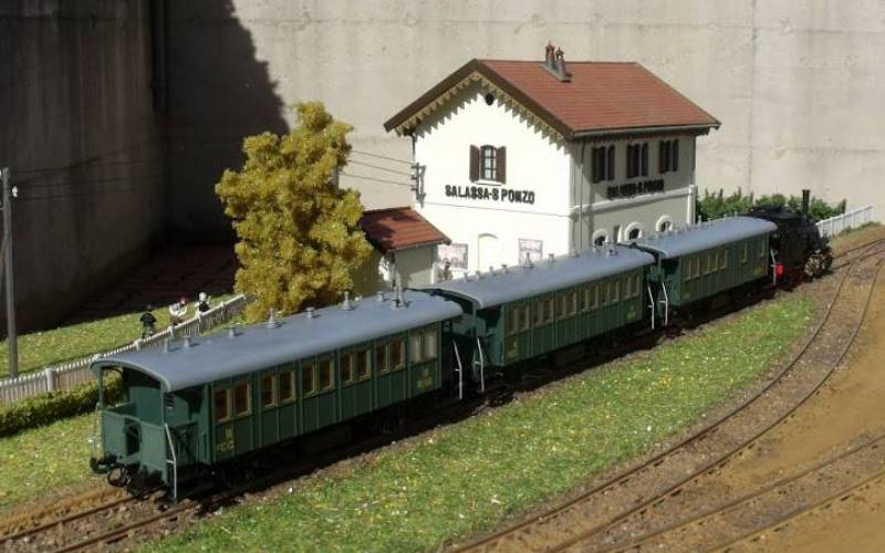

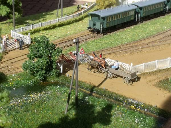

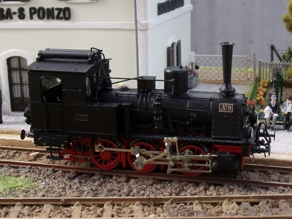

Nel diorama si vede la locomotiva a vapore Henschel & Son "T3" con il suo convoglio di carrozze a terrazzini arrivare da Pont C.se, e a Salassa-S.Ponzo, poi proseguire per Rivarolo C.se.

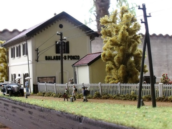

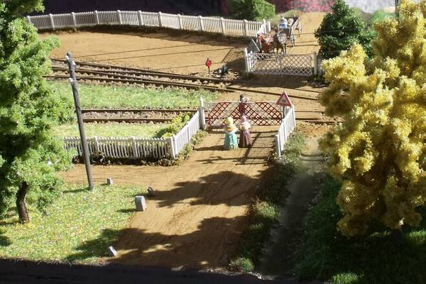

L'anno in questione è il 1911: visto i due anniversari importanti, ho rappresentato nel diorama la stazione, le rotaie, le strade, i prati con le piante e i vigneti di barbera, la linea elettrica e telegrafica, una novità per quei tempi al lume di candela.

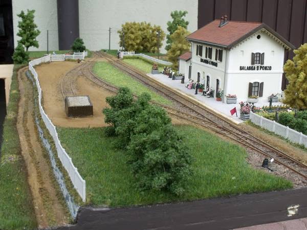

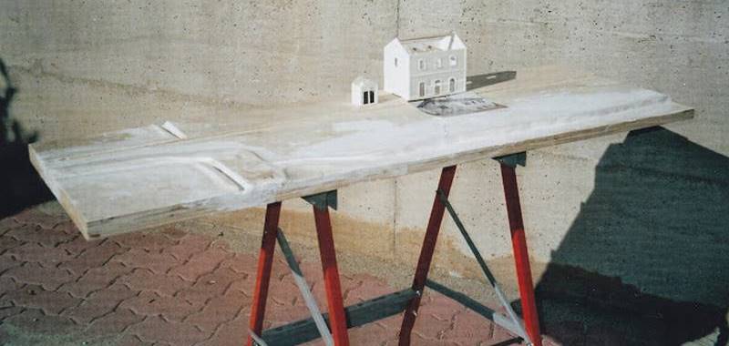

La base è compensato marino di cm.3 per evitare deformazioni nel tempo e la sua robustezza negli spostamenti per mostre di modellismo in Piemonte.

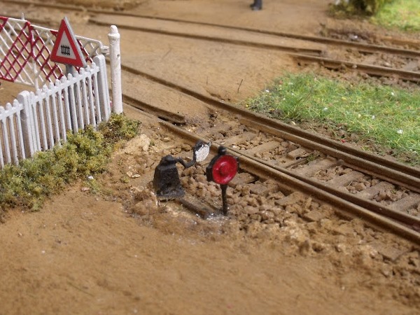

I tre scambi e le rotaie (flessibili), sono della Roco.
Salassa Canavese
Salassa Canavese
Salassa Canavese
Salassa Canavese
Le traversine delle rotaie flessibili sono state modificate, tagliate per distanziarle l'une dalle altre, (nella realtà distanti cm.70 e portate in scala H0).

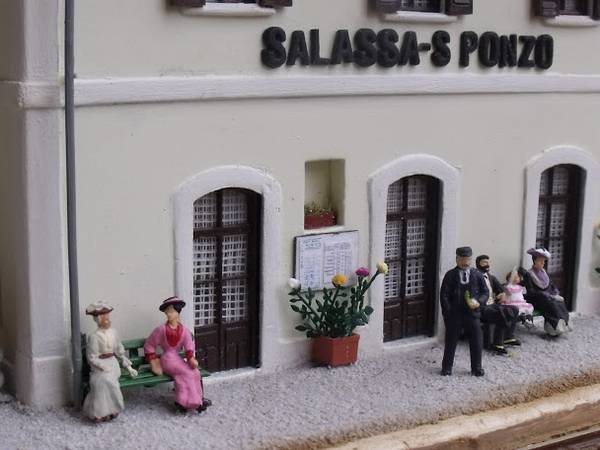

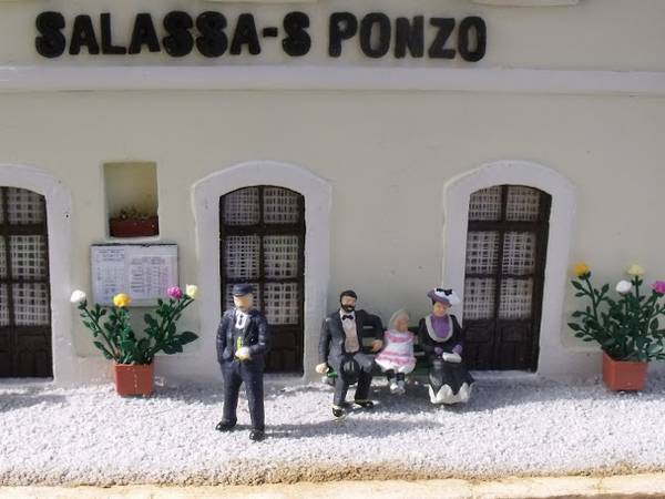

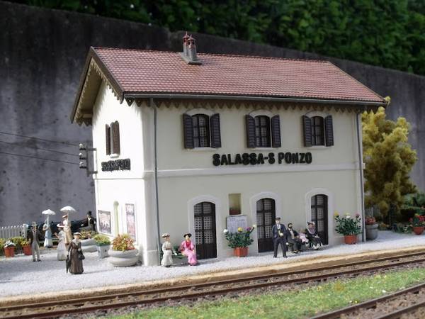

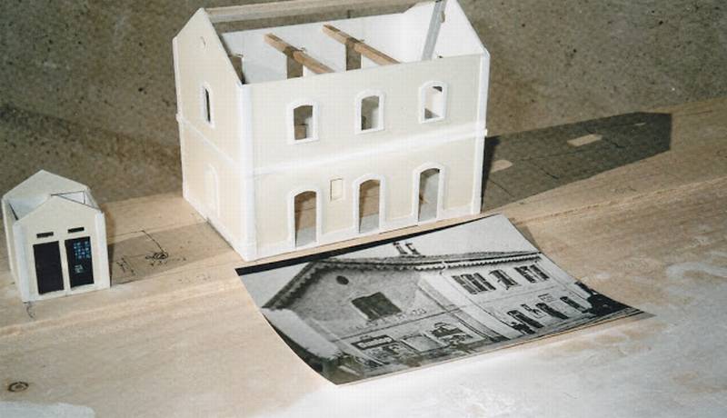

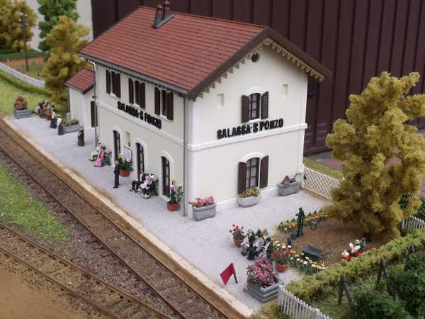

La stazione nel diorama è stata autocostruita in tutte le sue parti, ci sono 184 pezzi, da notare che le 4 facciate sono diverse le une dalle altre.
Salassa Canavese
Salassa Canavese
Salassa Canavese
Salassa Canavese
Con fogli di forex da mm.2 sono state ricavate le facciate della stazione e dei gabinetti con i suoi 32 pezzi.

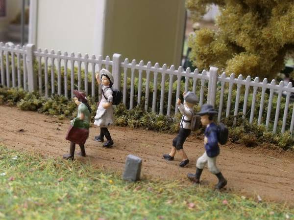

Ho ricavato i particolari che servivano per la sua costruzione, facendo prima i prototipi in legno o plastica e successivamente con la gomma siliconica della Prochima.

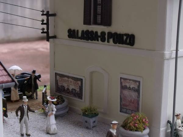

I pezzi in resina bicomponente sono stati: camini, grondaie, vasi, sottotetto a w nei suoi 4 lati (come si usava una volta nell'abbellire le stazioni), paracarri, lettere per la stazione (ce ne sono 39 in totale).

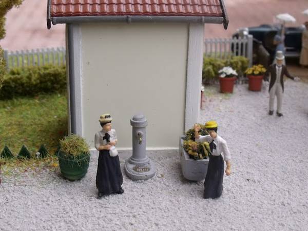

Nella ritirata (se si guarda l'interno dalla porta aperta con uno specchietto), c'è una turca con lo scarico e la sua catena.

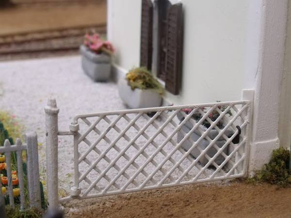

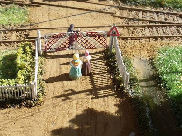

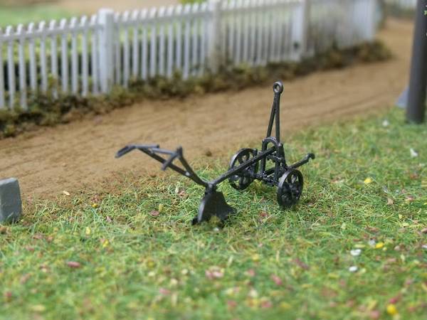

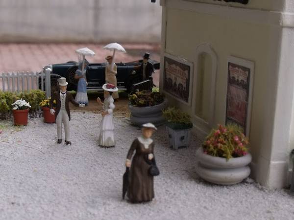

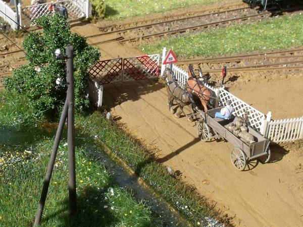

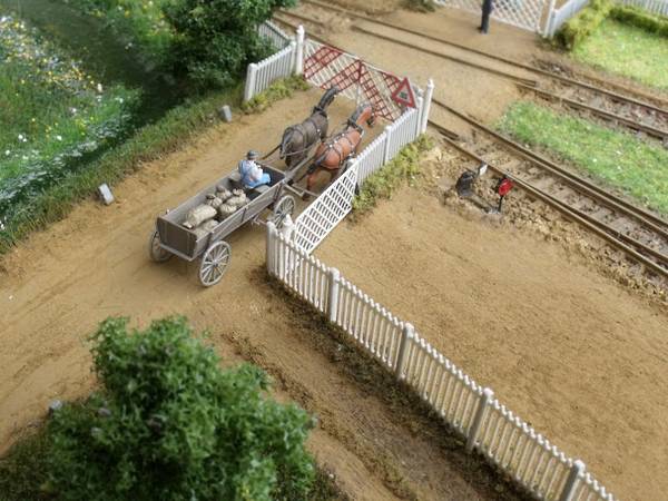

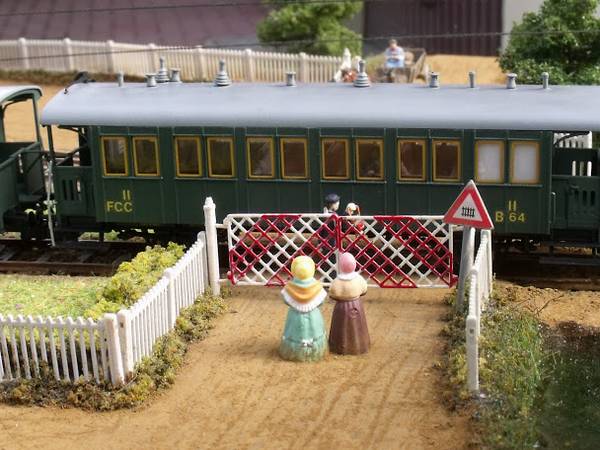

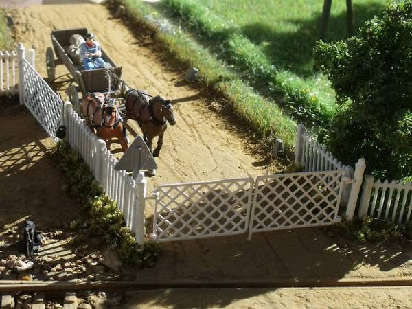

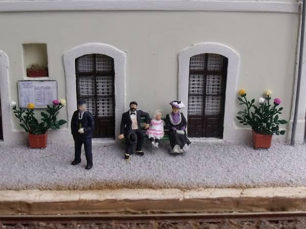

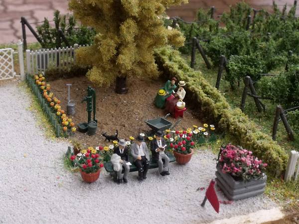

Altri particolari come le due panchine di fronte alla stazione, la pompa dell'acqua nel giardino con i fiori, i due passaggi a livello ad ante manuali, i due cancelli ed i pali dell'elettricità, sono costruiti da artigiani.

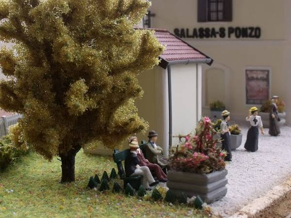

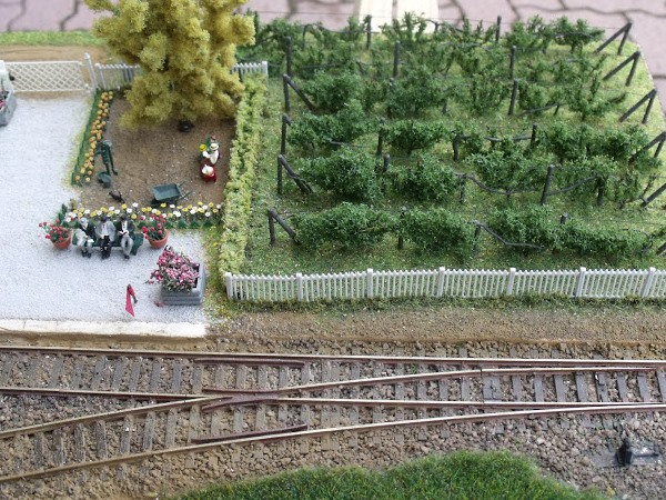

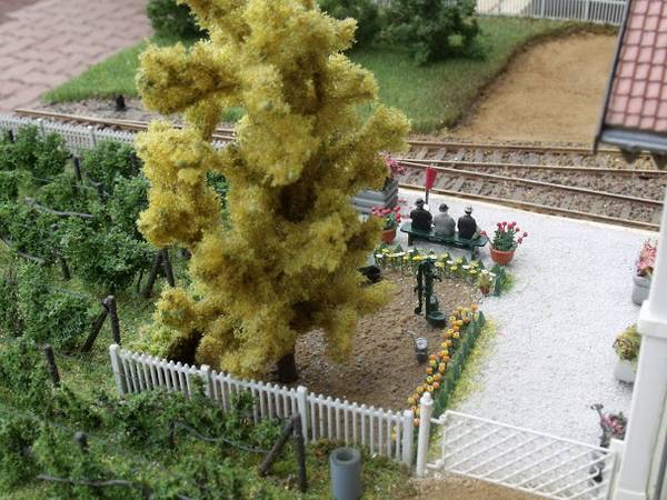

L'erba e le piante sono Faller e Busch.
Salassa Canavese
Salassa Canavese
Salassa Canavese
Salassa Canavese
I filari delle viti e le piante, sono fatti con fili elettrici intrecciati e le relative foglie sono state incollate.

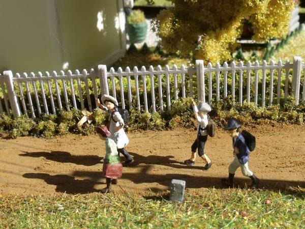

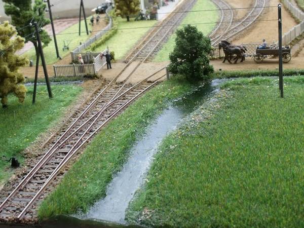

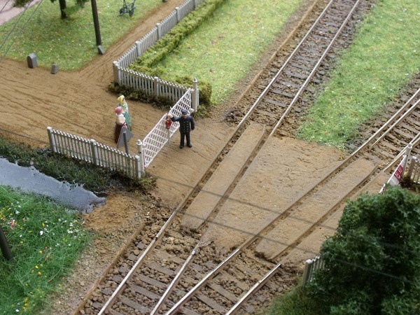

Le strade adiacenti alla stazione, all'epoca tutte sterrate, sono state fatte in più tempi:
1) incollato alla base di legno la sabbia fine;
2) ricoperto di scagliola fine il tutto e poi indurito e grattato per fare solchi causati dai carri e dall'acqua;
3) incollato la terra di Siena a più riprese.

Nelle rogge adiacenti la strada, ho versato, in momenti successivi, resina trasparente effetto acqua, per evitare antiestetiche bolle d'aria.
