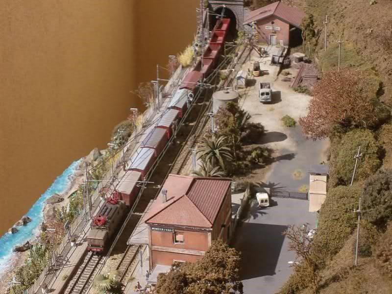

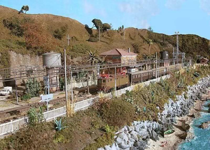

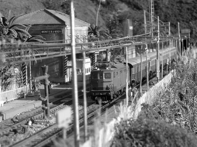

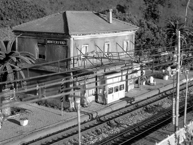

Il progetto riproduce una piccola stazioncina italiana con binario di incrocio e la scala di riduzione è la N (1:160)
Monterivadi
Monterivadi
Le dimensioni totali sono 190 cm x 75 cm e il plastico è dotato di apposita area di ricovero mezzi(stazione nascosta ancora in fase di realizzazione) situata dietro al fondale riproducente il cielo.
Monterivadi
Monterivadi

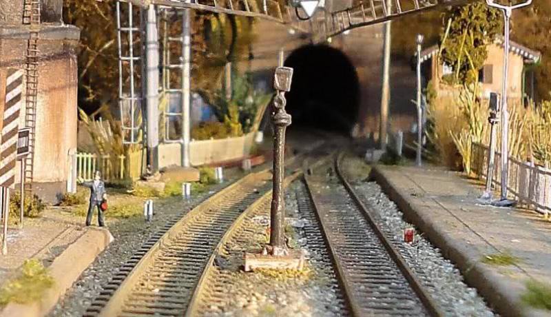

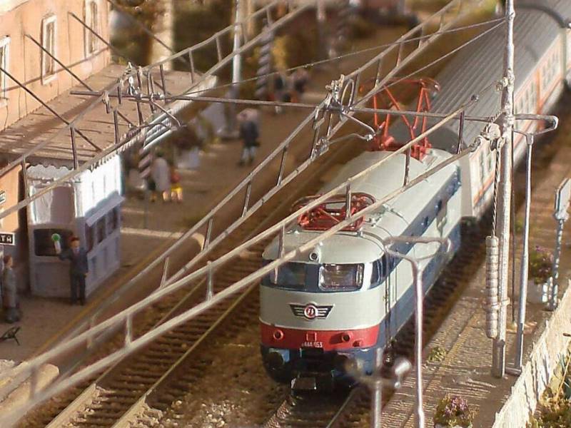

ARMAMENTO
L'armamento posato è tutto PECO cod 55.
I deviatoi sono comandati elettricamente tramite motori sottoplancia con realistico movimento lento.
I binari sono stati successivamente invecchiati con colori PURAVEST e sporcati con polvere di gessetti professionali per ritrattisti.
Monterivadi
Monterivadi

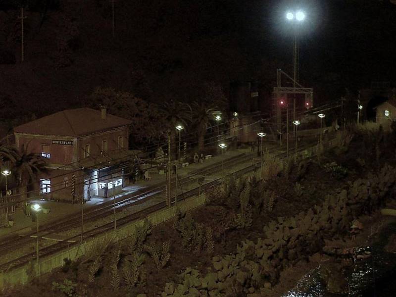

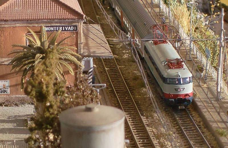

ILLUMINAZIONE NOTTURNA
Le fonti luminose presenti sul plastico sono quelle necessarie a garantire un tocco di realismo anche al buio.
Le due torri faro sono totalmente autocostruite con tubicini di ottone e filo metallico.
I piccoli led torniti sono elettricamente collegati in serie.
La luce all'interno dei fabbricati è ottenuta usando dei comunissimi led da 3mm o 5mm.
L'importante in questa fase è evitare ogni eccesso, altrimenti si corre il rischio dell'effetto presepe.
Monterivadi
Monterivadi
I lampioncini a cetra tipicamente FS sono autocostruiti.
Monterivadi
Monterivadi

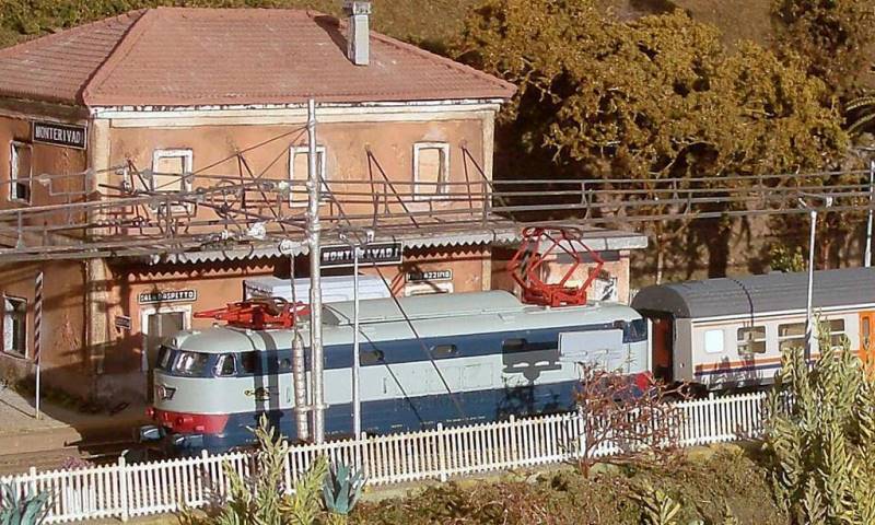

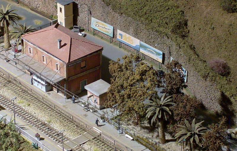

I FABBRICATI
Tutti gli edifici sono realizzati in cartoncino rinforzati internamente da piccoli listelli di legno a sezione quadra.
Monterivadi
Monterivadi
La colorazione è stata eseguita con tempera murale, mentre l'invecchiamento è stato fatto usando la polvere di gessetti professionali per ritrattisti.
Prima di passare la tempera murale è necessario impermeabilizzare il cartoncino con leggere passate di fissativo spray.
Monterivadi
Monterivadi
I tetti riproducenti le tegole, sono ricavati da lastrine di resina.
Monterivadi
Monterivadi

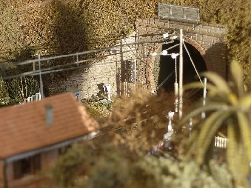

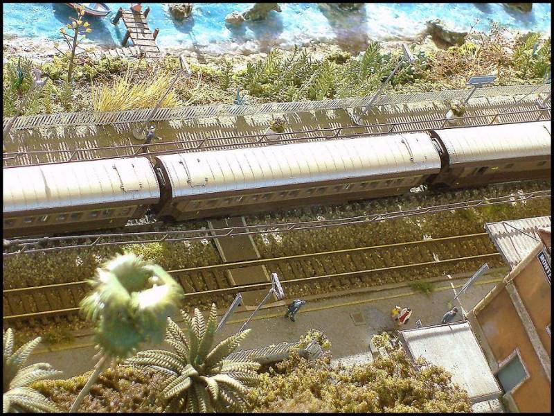

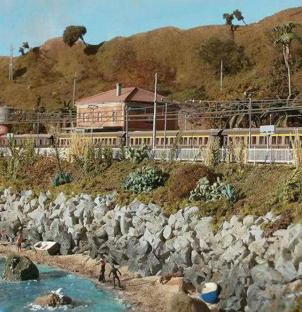

LA VEGETAZIONE
La maggioranza degli alberi è stata ottenuta usando il muschio di lago (teloxis aristata).
Monterivadi
Monterivadi
Per il resto è stata usata l'imbottitura dei cuscini (dacron) verniciato a spruzzo (giallo cromo, marrone cioccolato, verde primavera), spugna triturata in un comune macina caffè, qualche fibra sintetica e scagliette di legno colorato.
Monterivadi
Monterivadi

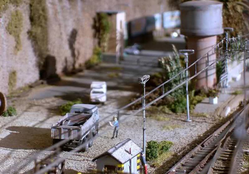

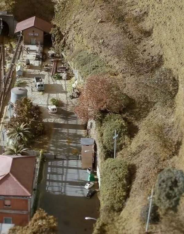

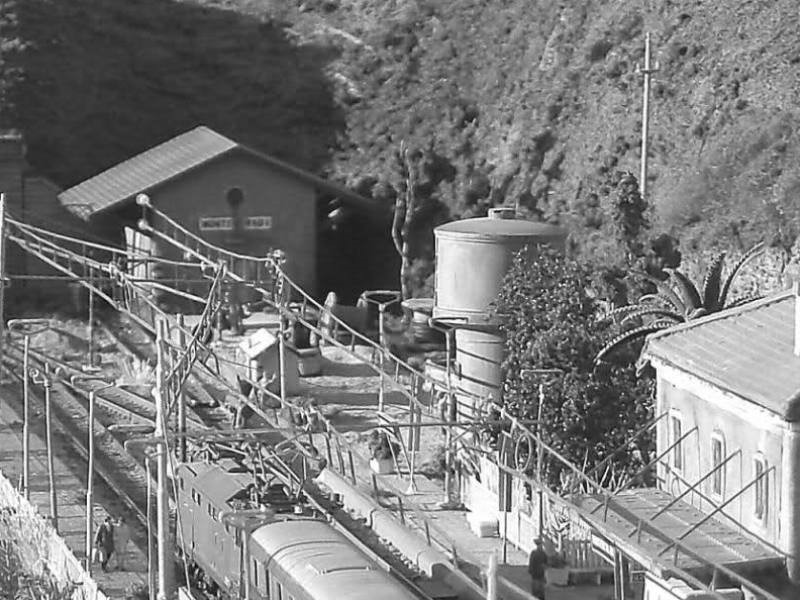

PICCOLI ACCESSORI

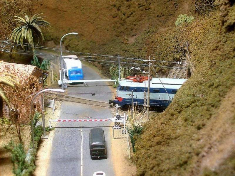

Il carrello elevatore (muletto) presente sul piazzale di carico del M.M. e le automobiline sono fusioni di metallo e stampi in resina.
el parcheggio stradale retrostante il fabbricato viaggiatori sono presenti due cassonetti per l'immondizia anche questi realizzati in fusione di metallo e in cartoncino.
Monterivadi
Monterivadi

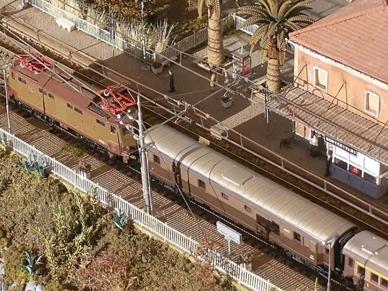

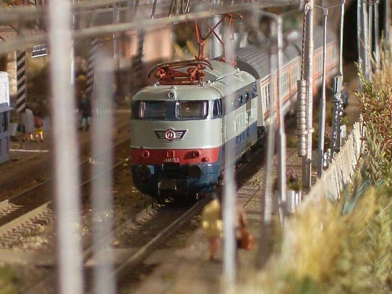

Una E444 di serie al traino di carrozze per medie distanze con vestiboli centrali
Monterivadi
Monterivadi
Monterivadi
Monterivadi
Monterivadi
Monterivadi
