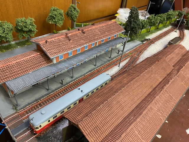

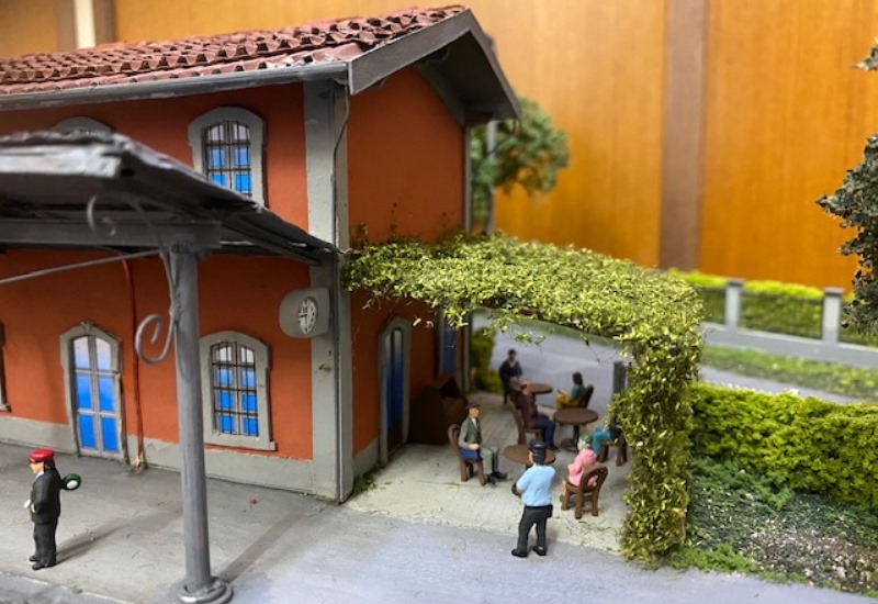

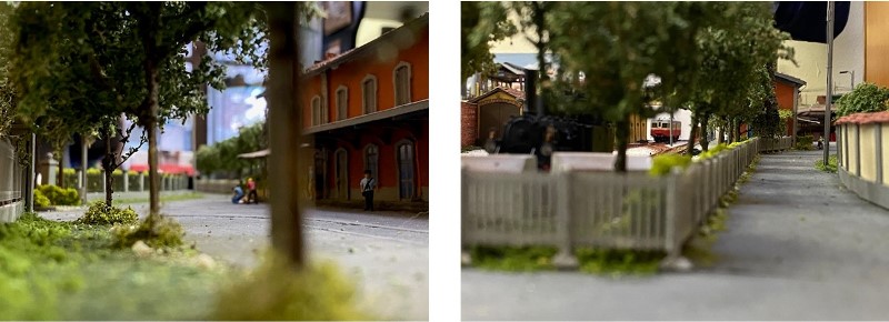

Gli edifici sono stati realizzati partendo dal progetto grafico e utilizzando cartoncino, fogli di plastica, cartoncini ondulati recuperati dagli incarti delle brioches, pezzetti di legno, filo di rame e profilati metallici.
Molti di questi materiali sono di recupero, altri ereditati da mio padre che era anche lui un accumulatore seriale di materiali che potessero servire alla causa modellistica.
Stazione di Castellamonte
I mattoni dei vari edifici sono stati tutti incisi a mano uno ad uno utilizzando le basi dei pennelli da pittura privati delle setole, così come la pavimentazione a pavé del percorso della filovia Cuorgnè-Ivrea che transitava proprio davanti alla stazione.

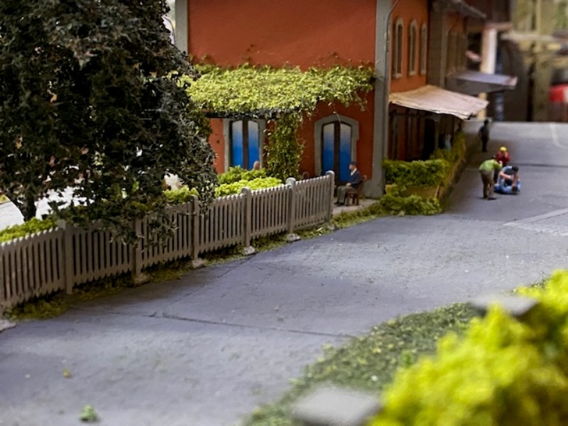

Le piante sono state realizzate utilizzando un arbusto usato nel modellismo, la Teloxis Aristata, il filo di rame e spezzoni di rametti di pungitopo.
Tali piante sono state realizzate utilizzando del "fogliame" modellistico incollato con acqua e vinavil e colla spray.

Ovviamente ci sono anche diversi elementi commerciali acquistati apposta per perorare la causa perché in fondo tutto tutto non si riesce mai a realizzare a mano.

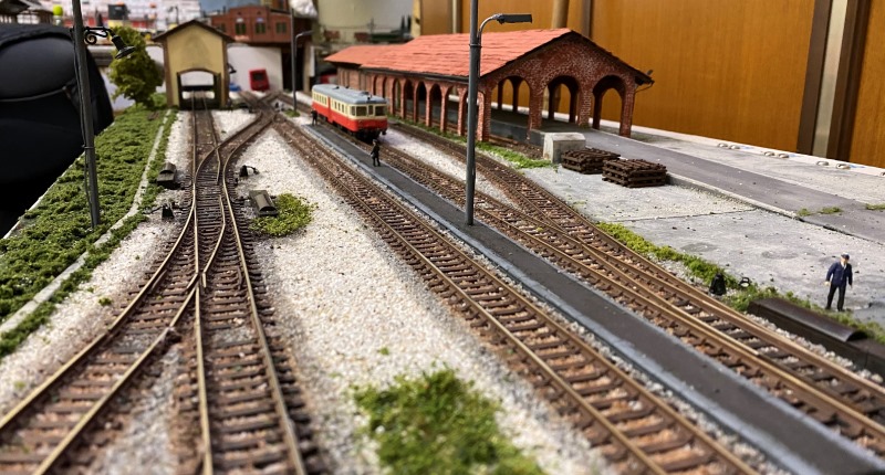

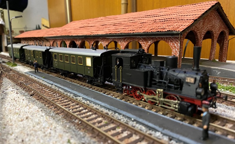

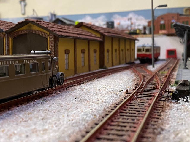

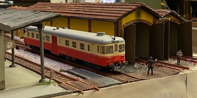

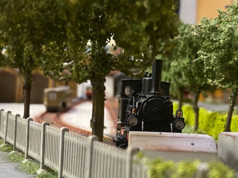

Il primo modulo realizzato ricostruisce lo scorcio comprendente il fabbricato viaggiatori comprensivo del bar della stazione, il deposito delle locomotive lungo e la piattaforma girevole per poter manovrare la fantomatica T3 a vapore.
Le siepi e alcune recinzioni sono commerciali con modifiche personalizzate, così come i personaggi presenti e alcuni piccoli dettagli.

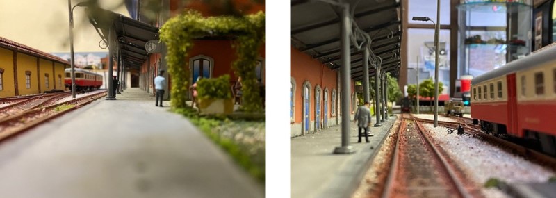

Il modulo è arricchito da lampioni e luci funzionanti auto costruiti e da automatismi quali la piattaforma girevole e gli scambi.

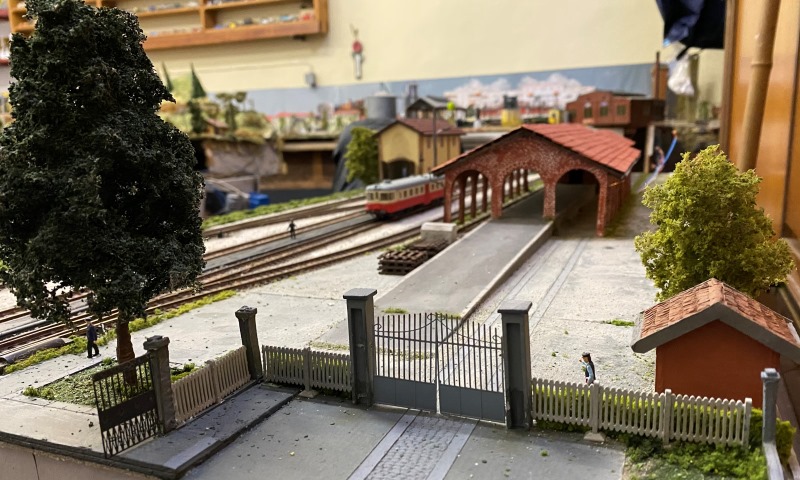

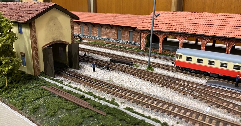

Il secondo modulo ricostruisce il proseguo del primo in cui sono presenti il caricatore ad archi in mattoni e capriate, il magazzino collegato, la rimessa locomotive piccola e il chioschetto dei bagni a ridosso della recinzione e cancello d'ingresso all'area merci.
Gli edifici, come per il primo modulo, sono tutti auto costruiti seguendo i disegni, i rilievi e le fotografie dell'epoca.
Il modulo è arricchito da lampioni e luci funzionanti e da automatismi quali gli scambi.

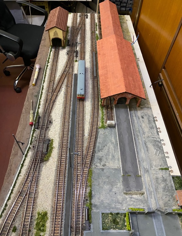

Il tutto posa su un pannello sagomato di poliuretano espanso di 5 cm di spessore.
Al momento è in produzione il terzo modulo che va a concludere il comparto della stazione di Castellamonte, su cui trova luogo, oltre a tutto il fascio di binari, l'ultimo edificio addossato al magazzino merci del secondo modulo che è un caricatore posticcio; il tutto si conclude con la partenza a binario unico a ridosso di un passaggio a livello prima di un piccolo ponticello che sovra passerà una piccola roggia.
