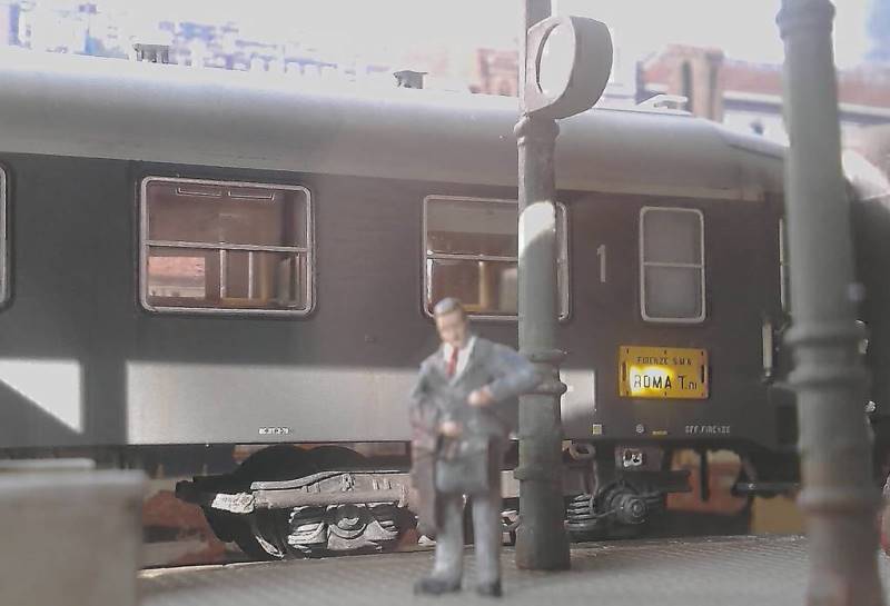

Abbiamo deciso di realizzare un treno espresso 1611 Firenze S.M.N. Roma Termini capitanato dalla "mitica" E444-005 elettronica con al seguito due vetture, una tipo x carenata del 1970 ed una tipo y dei primi anni sessanta.

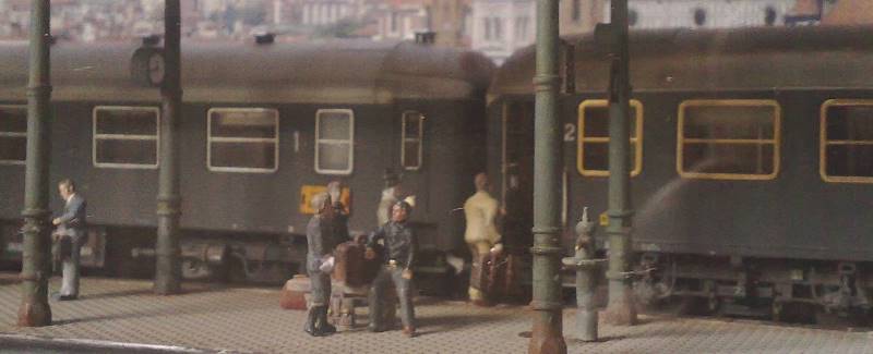

Tale convoglio, fermo presso la pensilina del binario 4, è stato curato in ogni suo più piccolo dettaglio.

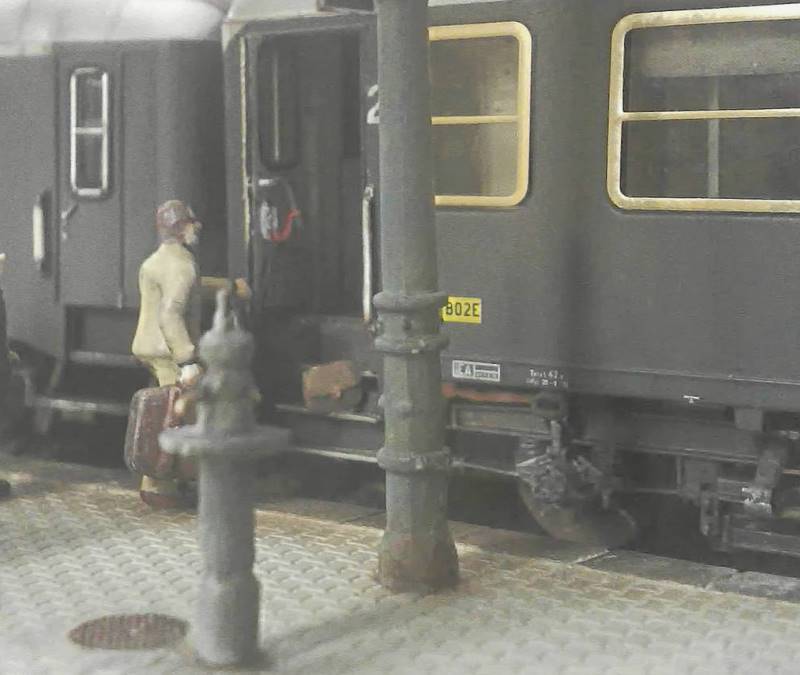

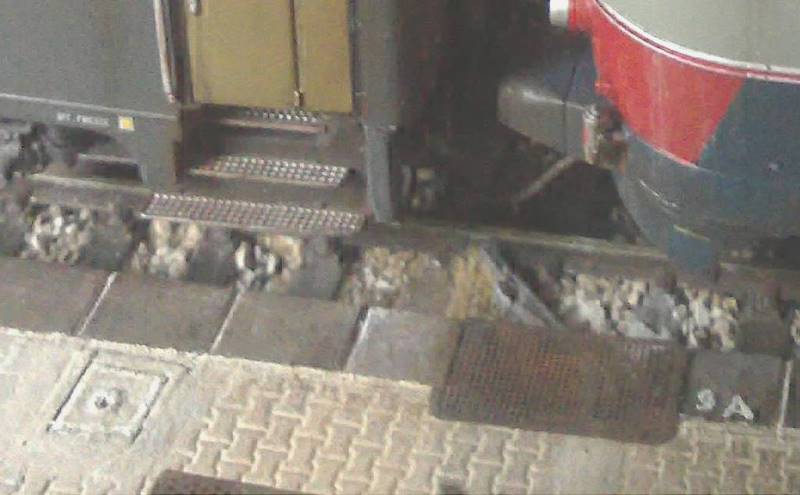

Grandissima cura ed attenzione è stata posta per la vettura tipo x, che è stata smontata per rivederne completamente gli arredi interni e in quel momento si è pensato che l'apertura di una porta avrebbe reso assai più veritiero il diorama.
Via con il bisturi, con estrema attenzione si sono incise le battute delle porte ed asportata la porta, si è provveduto a realizzarne una dall'identico disegno ma in una lamina di plastica molto più sottile per poter poi essere lavorata.
Stazione di Arezzo
Stazione di Arezzo
Un lavoro lungo e certosino anche per ricostruire la pedana, le maniglie e rifare l'esatto pavimento della vettura.

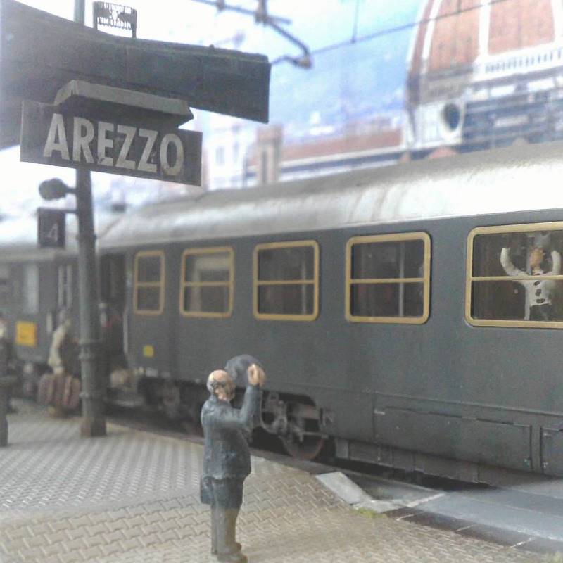

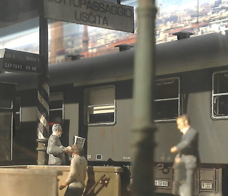

A quel punto qualche figurino al suo interno certo non avrebbe stonato… ed ecco pronti i "viaggiatori" con anche una signora intenta ad aprire il finestrino per salutare il marito che replica dal marciapiede.

Anche la vettura tipo y è stata smontata ed arricchita in particolari nei suoi arredi interni.
Confesso che la mano di mia moglie, nell'esecuzione dei figurini è davvero esemplare, la cura è massima ed il risultato finale è fantastico.

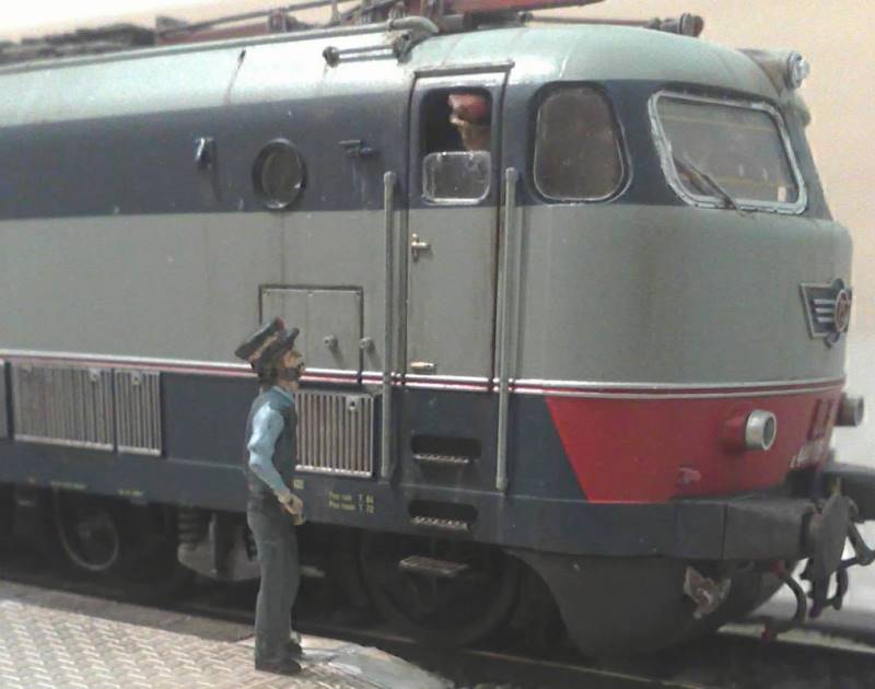

Anche la mitica E444 è stata aperta e le cabine sono state riaggiornate come al vero con strumenti esattamente riprodotti da foto originali, oltre all'inserimento del macchinista in classico abbigliamento fine anni settanta.

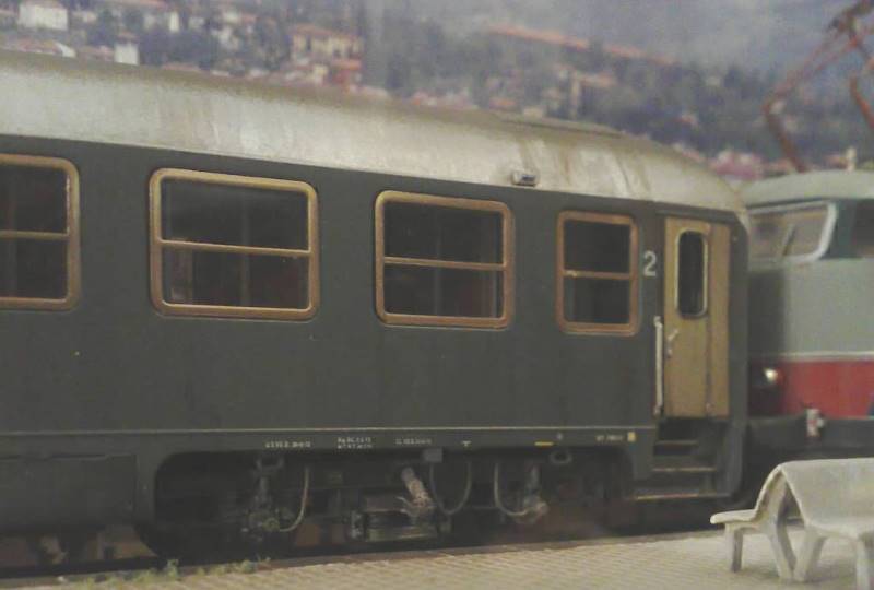

Treno ultimato oltre che all'interno, anche all'esterno, con una decisa ma non invasiva invecchiatura sia dell'imperiale che delle casse.
Più decisa invece l'invecchiatura e la sporcatura dei carrelli come al vero (ogni invecchiatura è copiata da foto di rotabili reali).

Mi sono poi dedicato alla realizzazione del marciapiedi in forex ed il suo relativo attraversamento a raso, nonché al realizzo di fontanelle, tombini panchine ed altri particolari.

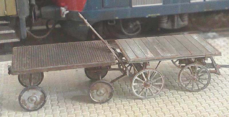

Ed infine altri dettagli, ecco dei carri opportunamente invecchiati.

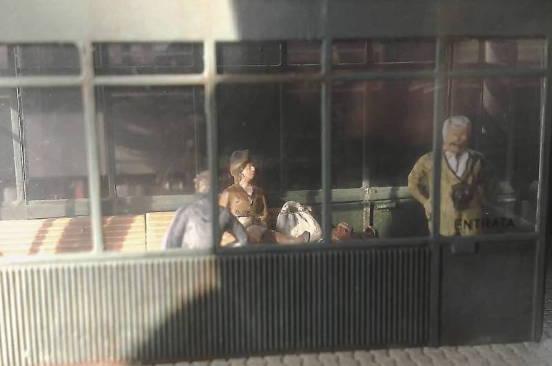

Qui un'immancabile sala d'aspetto anni '70 riempita di viaggiatori in attesa.

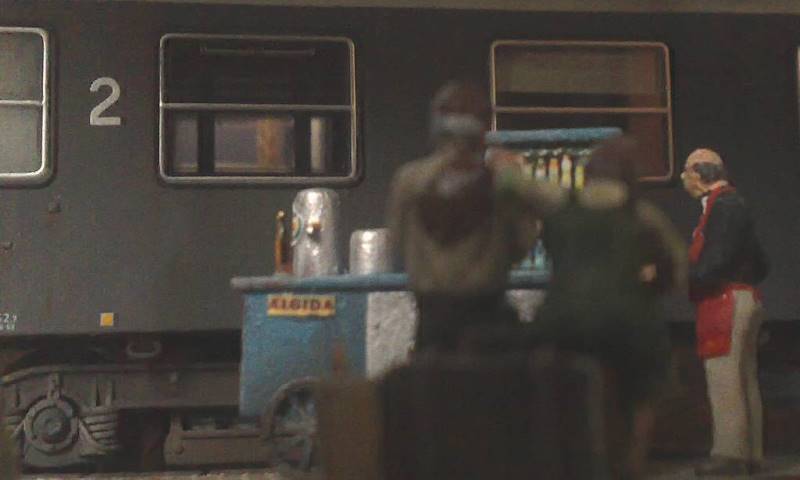

Ecco ad esempio un particolare del carrello bibite.
Sullo sfondo una carrozza tipo y.

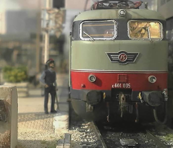

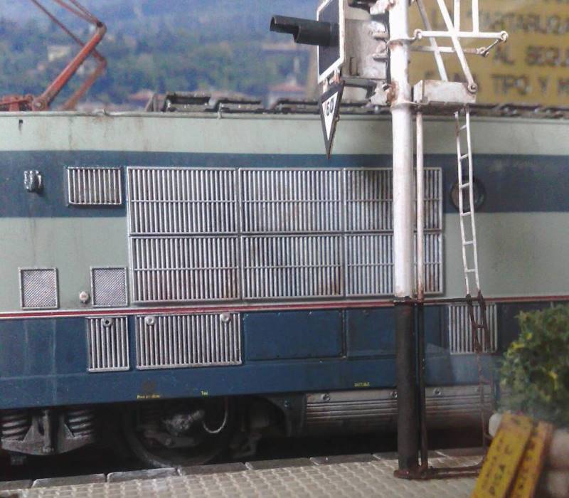

Il penultimo scatto mostra il particolare della 005 elettronica con le ampie griglie.

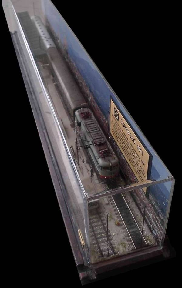

La foto conclusiva vede, come protagonista, l'intero diorama nella sua teca.
