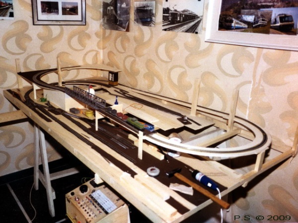

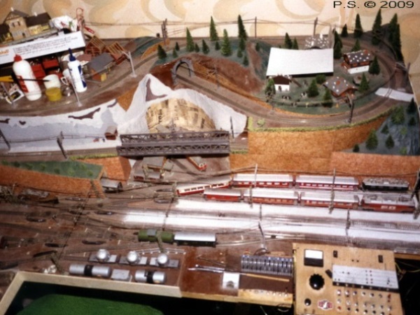

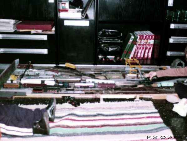

La prima locomotiva fu una locotender a due assi "RR Rivarossi" (metà anni '60) comprata da mio fratello, ma si deve attendere la metà degli anni settanta per l'inizio del primo piano amovibile con un circuito di binari in H0 (foto [I]); troppo lo spazio richiesto e troppo poco a disposizione.

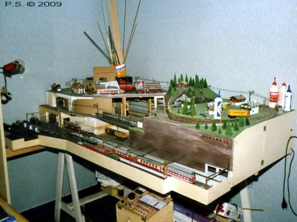

Breve passaggio alla scala N e sulla base dei suoi binari decollo della passione per lo scartamento ridotto in H0e di Lilliput.

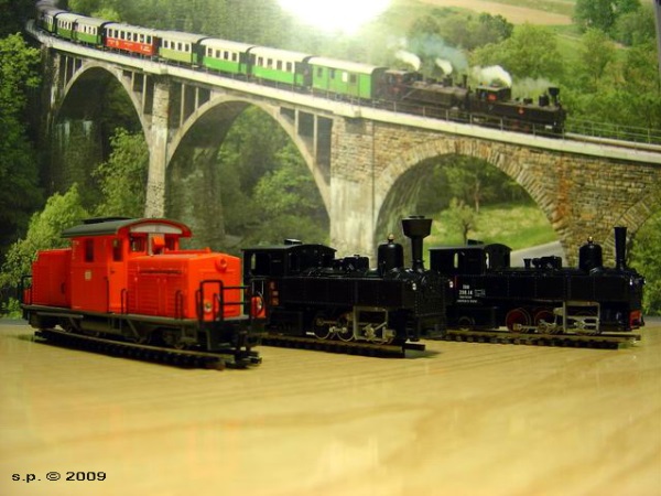

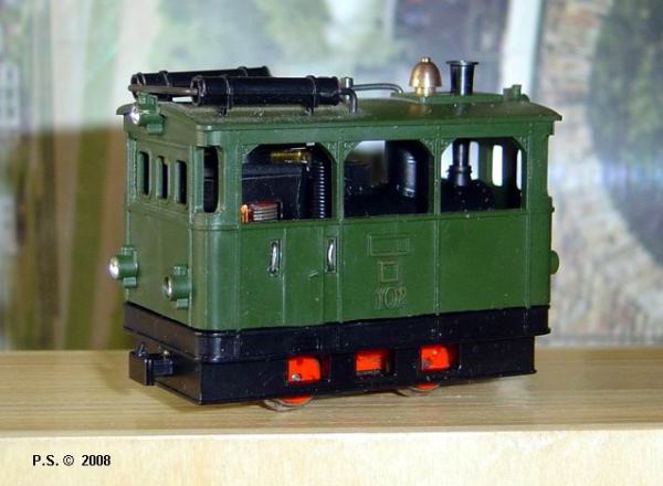

Il Gamba de Legn ( Micromodel - Lima ) l'ho acquistato a Genova Quinto verso il 1976 da un elettricista che trattava anche treni elettrici.

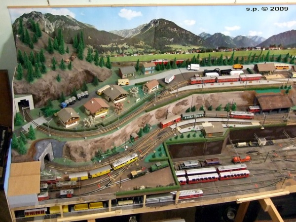

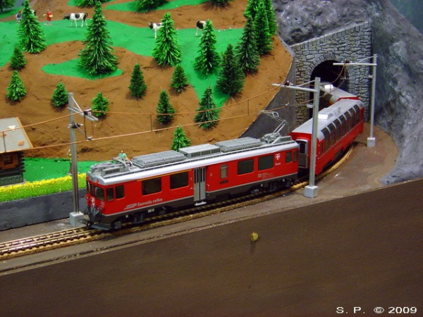

Poi è arrivata la scoperta di Bemo e ora con Internet tutto è più semplice; l'ambientazione è sulla Retica ( Rh B ) con particolare riferimento alla linea del Bernina.
Scartamentometrico
Scartamentometrico

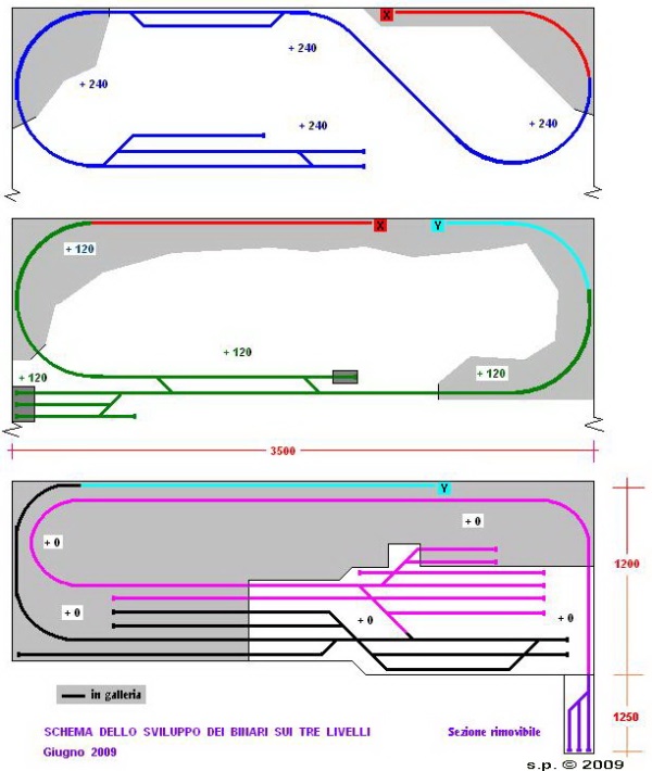

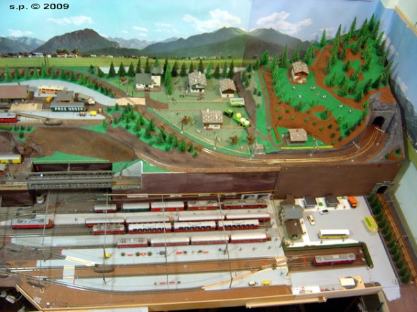

Sono un movimentista con poca pazienza per cui più che considerarlo un plastico è un sistema di binari su cui fare circolare i miei modelli.
Scartamentometrico
Scartamentometrico

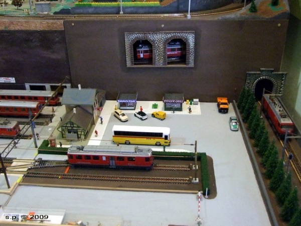

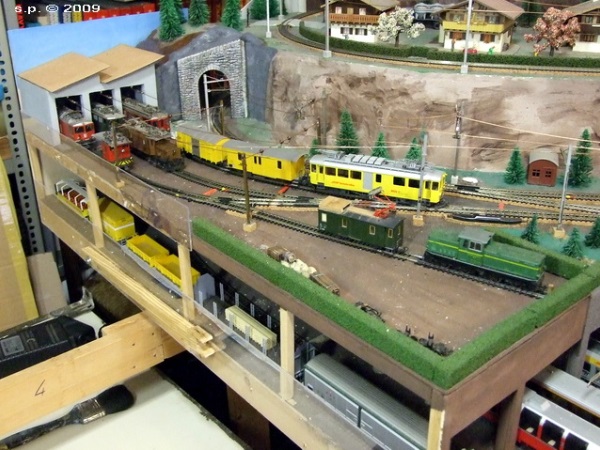

Entrambe le linee sono da punto a punto, classico esercizio di linee secondarie a scartamento ridotto.
L'esistente impianto in H0e ha condizionato il suo continuo ampiamento, per cui i modelli Bemo sono tutti convertiti a questo scartamento (non corretto).
Sarebbe per me oggi impossibile ripartire da capo e sostituire binari e scambi in H0m.
Scambi, binario flessibile, relè sono prodotti di Roco.

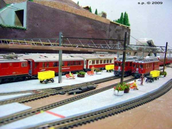

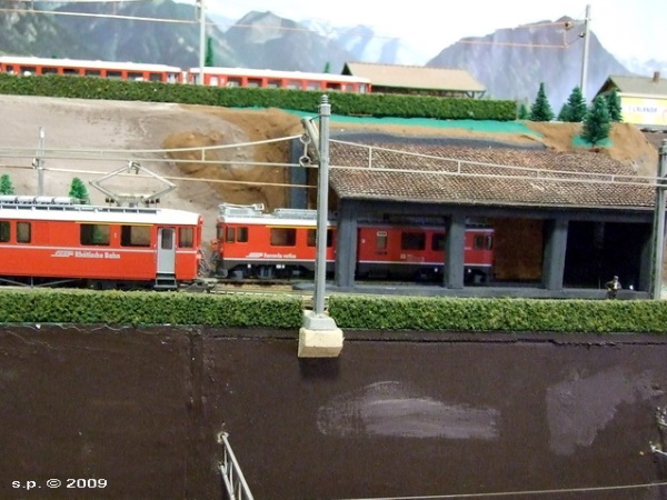

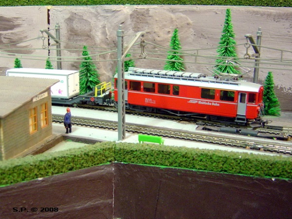

La linea aerea è stata funzionante in passato ed è fatta di pali Electrotrein accorciati e catenaria Märklin, mentre alcuni tratti in stazione sono con sospensione trasversale auto costruita; ora risulta rimossa in alcuni tratti e in altri già sostituita con quella Sommerfeldt.
Catenaria Märklin
Catenaria Märklin
Catenaria autocostruita
Catenaria Sommerfeldt

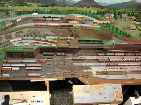

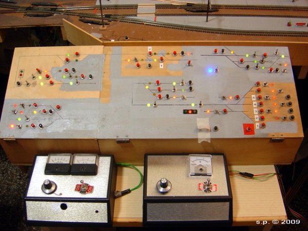

Quasi tutti gli scambi sono elettrici e esiste un sistema di comando ad "intinerari".
Le due linee sono elettricamente separate, solo un binario nella stazione comune può essere alimentato da entrambi i trasformatori e permette il passaggio dei treni "diretti" da una linea all'altra.
Sono installati segnali Electrotren in via di sostituzione con quelli Bemo e tutta la parte elettrica è autocostruita.
Sistema di comando
Sistema di comando
Al momento non si prevede la digitalizzazione.

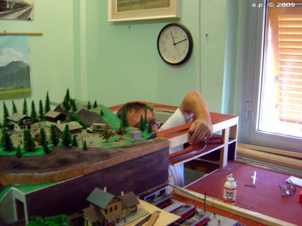

Ultimamente sono riuscito a passare numerosi fine settimana a casa e ciò mi ha permesso di iniziare alcune modifiche e ampliamenti che stavo studiando da tempo.
Col passare degli anni è maturata un pò più di pazienza e manualità e con ciò il desiderio di migliorare la parte decorativa - paesaggistica, che comunque rimane secondaria rispetto allo scopo di veder circolare i modelli.

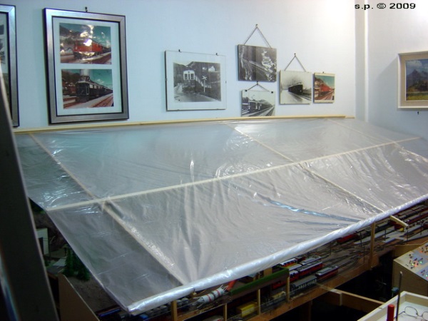

Come si può notare da tutte le foto, il "plastico" è un cantiere sempre aperto e continua in evoluzione.
La porta della stanza che ospita i treni è sempre chiusa e guardata a "vista" dal "pericoloso" custode.
Nei periodi in cui sono lontano per lavoro il plastico è coperto e protetto dalla polvere.
