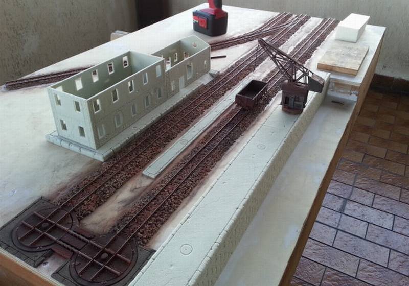

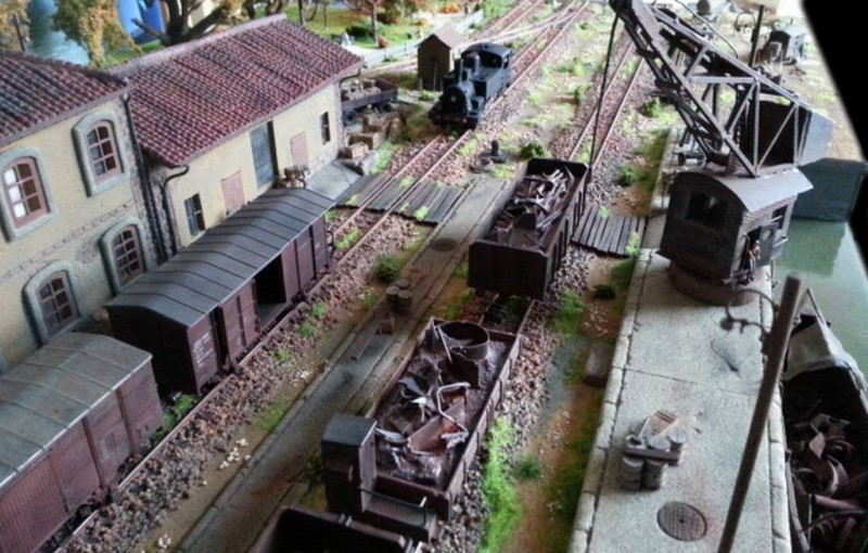

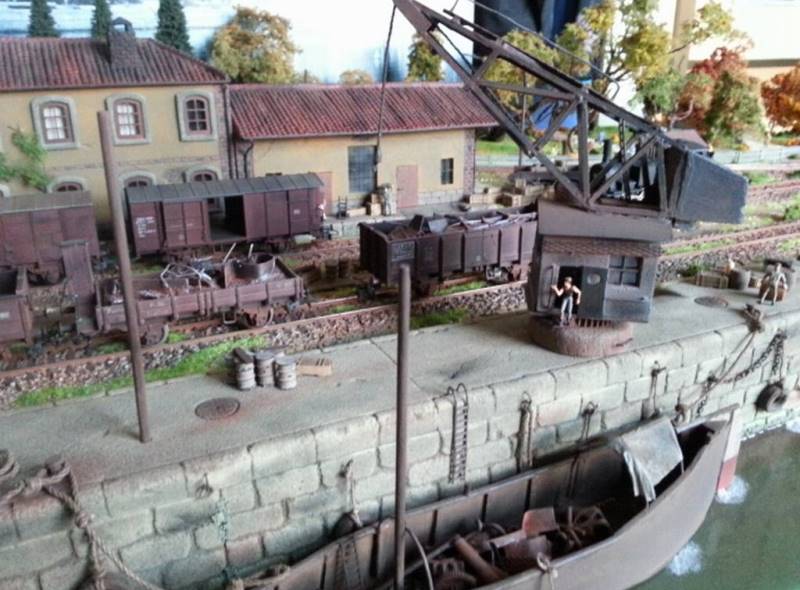

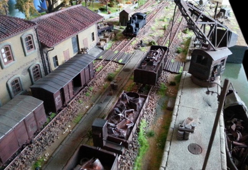

L'idea era quella di ricostruire una sezione dello scalo, quella più importante, ovvero palazzina uffici e magazzino, gru e piattaforme giracarri.
Ciò sia per motivi di spazio sia perché mi interessava fare altri moduli con ambientazioni differenti.
Il diorama è lungo 120 cm., largo 70 cm. ed alto 98 cm. e può collegarsi ad altri moduli.

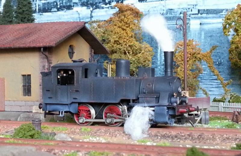

La scenografia in cui ho ambientato il diorama sono gli anni 40, i rotabili usati sono tutti Rivarossi scala 1:80 questa è una scelta voluta per ricordare l'ing. Rossi e la sua mitica azienda.

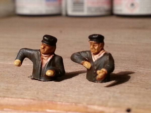

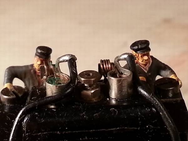

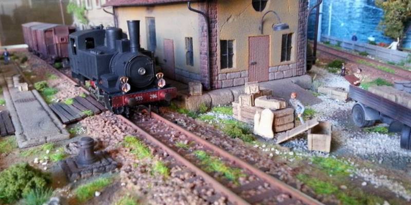

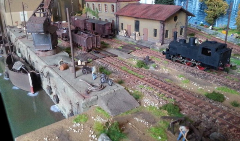

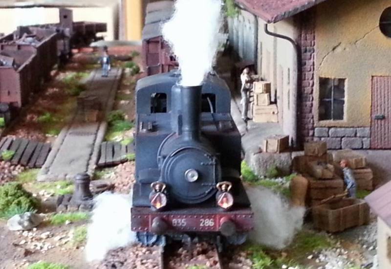

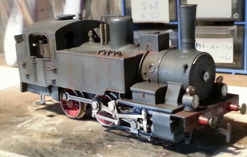

La locomotiva è una 835 286, una loco da manovra realmente utilizzata nello scalo.

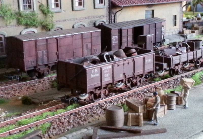

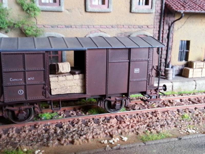

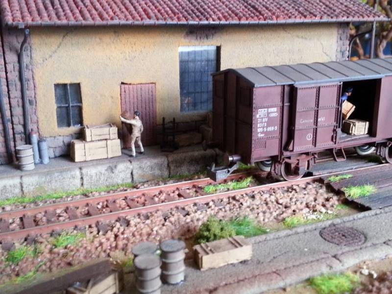

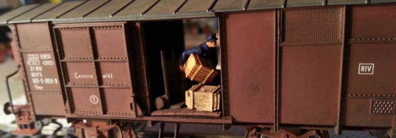

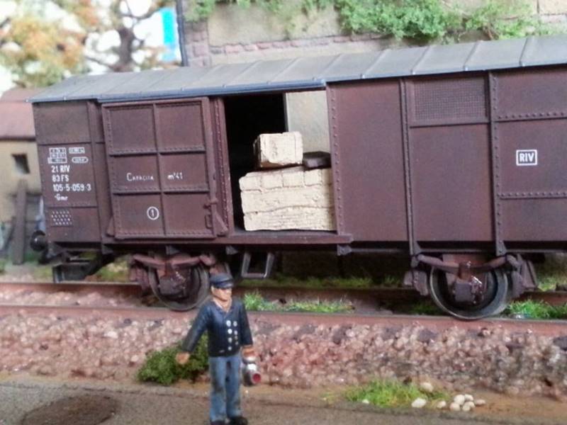

Anche i carri merci sono simili a quelli usati in quell'epoca.

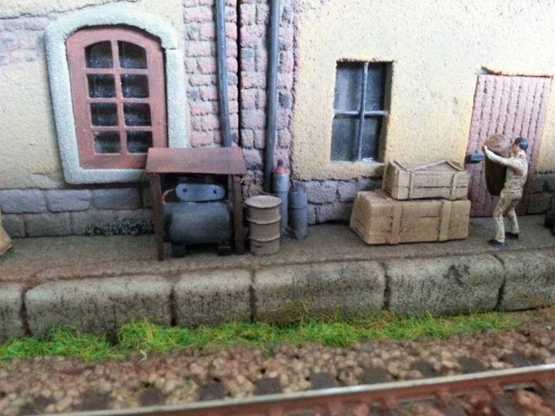

Per la costruzione del diorama la scelta è andata verso l'autocostruzione, a parte pochissime cose commerciali, i materiali usati sono moltissimi quali ad esempio il cartoncino, le resine Eulithe, il filo d'ottone, plasticard, rami e radici, etc.
Como Lago
Como Lago

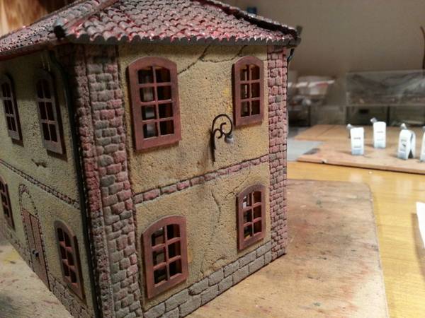

Gli edifici e le banchine ferroviarie e portuali sono in Eulithe e sono stati scolpiti a mano.
Como Lago
Como Lago

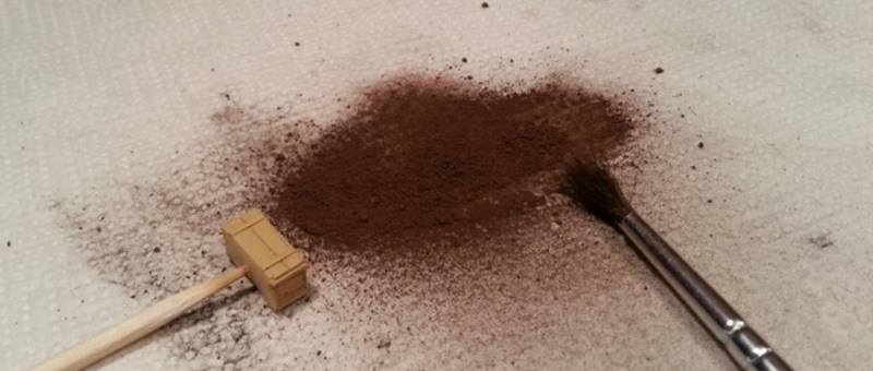

Le sporcature sono con pigmenti a secco, gli edifici sono pitturati con colori acrilici e impolverati sempre con pigmenti.

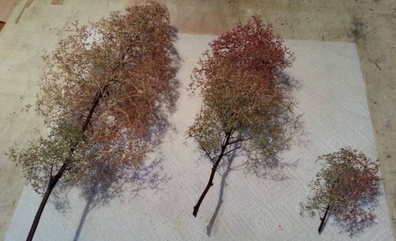

Le piante sono fatte con rametti e radici vere ed assemblate per creare la pianta, per alcune ho usato la teloxis poi rivestita con flok di varie tonalità.

Ho sceto una tonalità di principio d'autunno perché mi piaceva dare un po' di colore diverso dal solito.

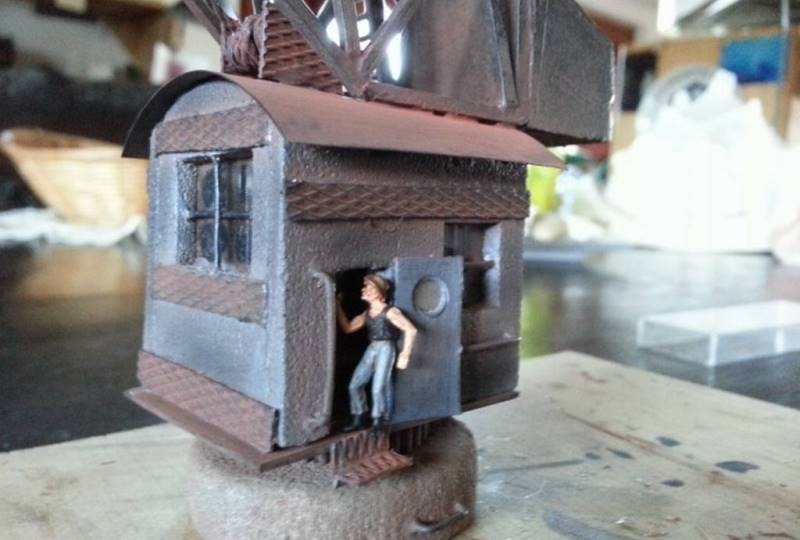

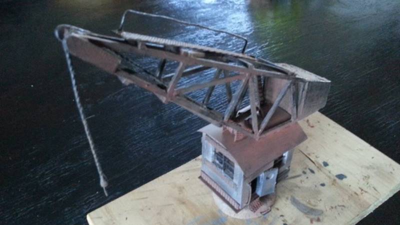

La gru è anch'essa realizzata con l'eulithe (cabina), mentre ho usato dei legnetti per fare il traliccio e con del lamierino ricavato da una lattina, ho fatto il tetto.

Eccola nel suo contesto…

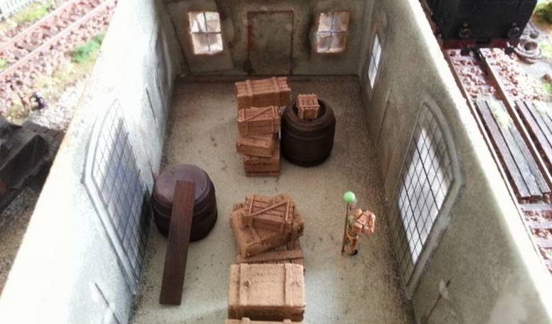

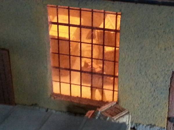

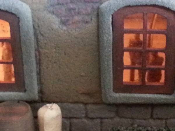

La cabina è provvista anche degli interni e gli edifici sono tutti illuminati e vi è anche un effetto saldatura in una parte del magazzino dove ho creato una stanza adibita ad officina.

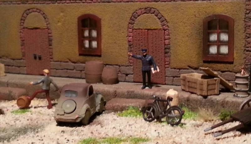

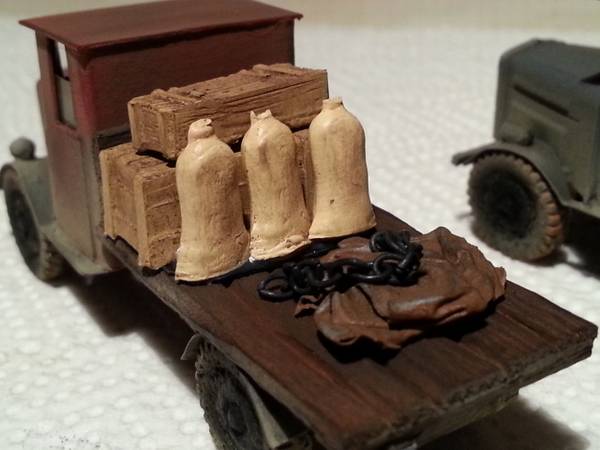

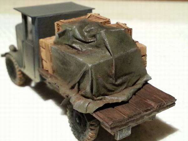

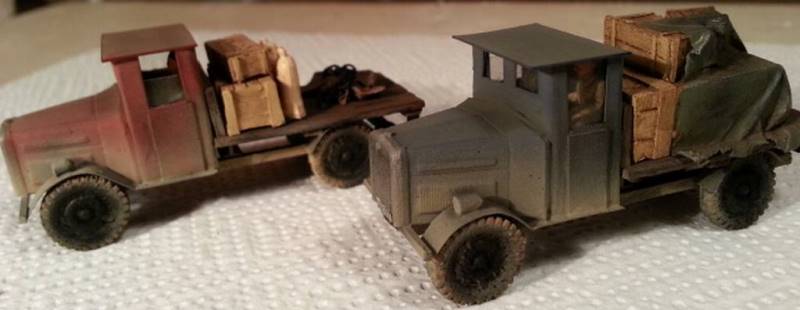

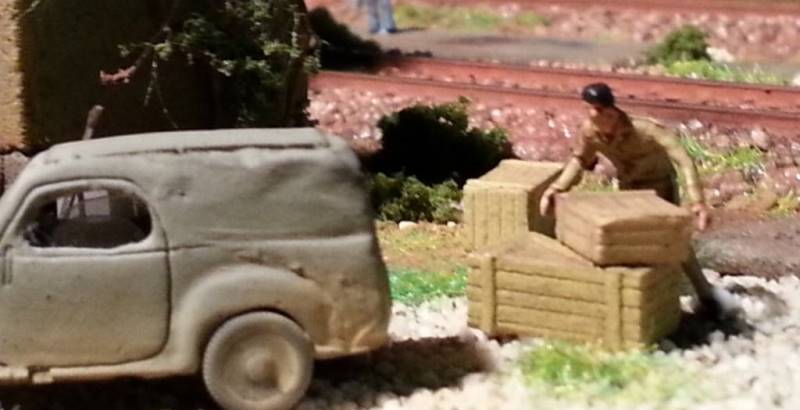

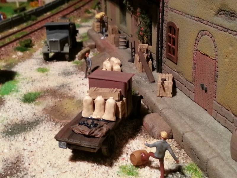

Anche i veicoli usati, tranne uno, sono autocostruiti in resina da me stampata.
Ci sono due FIAT "Topolino" e due autocarri "FIAT 621".

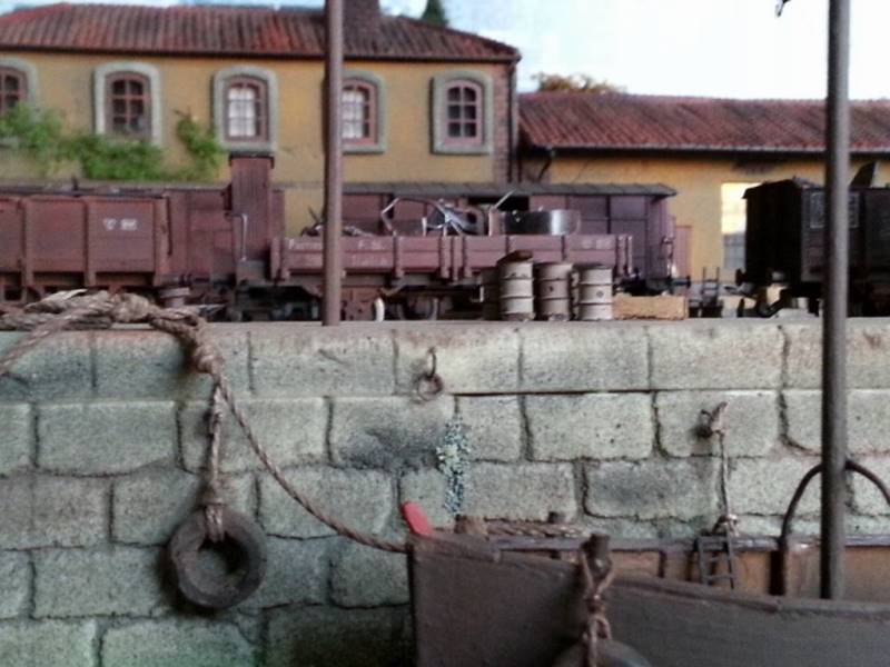

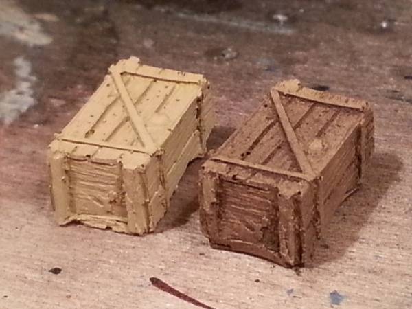

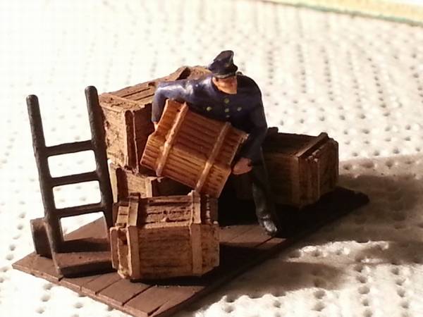

Anche le casse usate per i carichi dei due camion sono stampate in resina come del resto sono autocostruiti anche i carichi di rottami presenti sui carri merci.

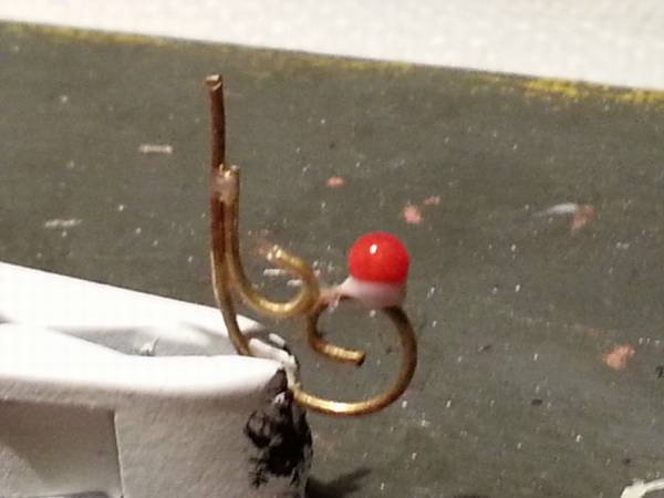

Per i lampioni ho usato dei tondini di legno, ho ricreato con del filo d'ottone il porta lampada in stile "liberty" come quelli realmente presenti.
Per la lampada ho usato una capocchia di spillo.

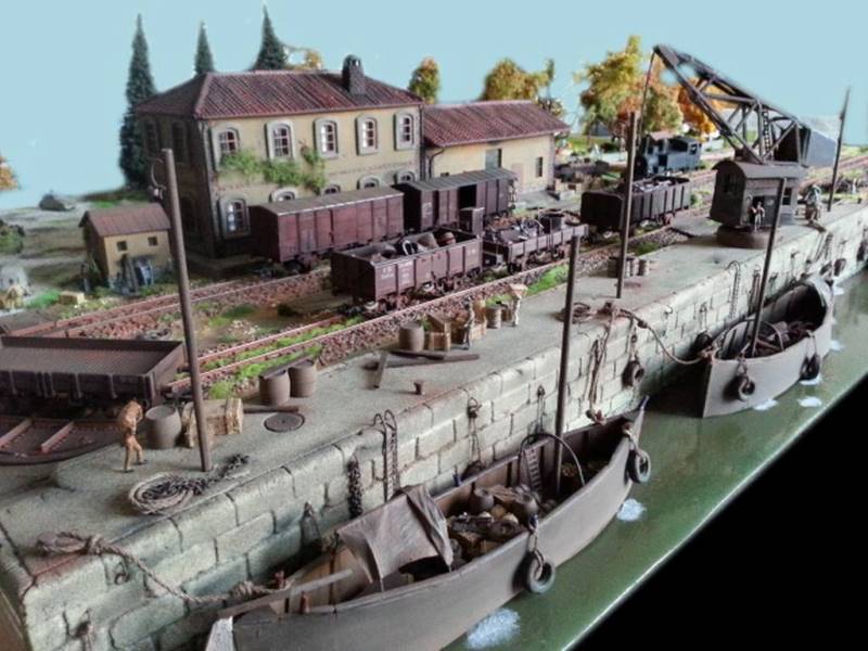

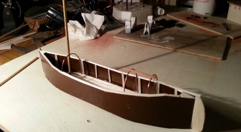

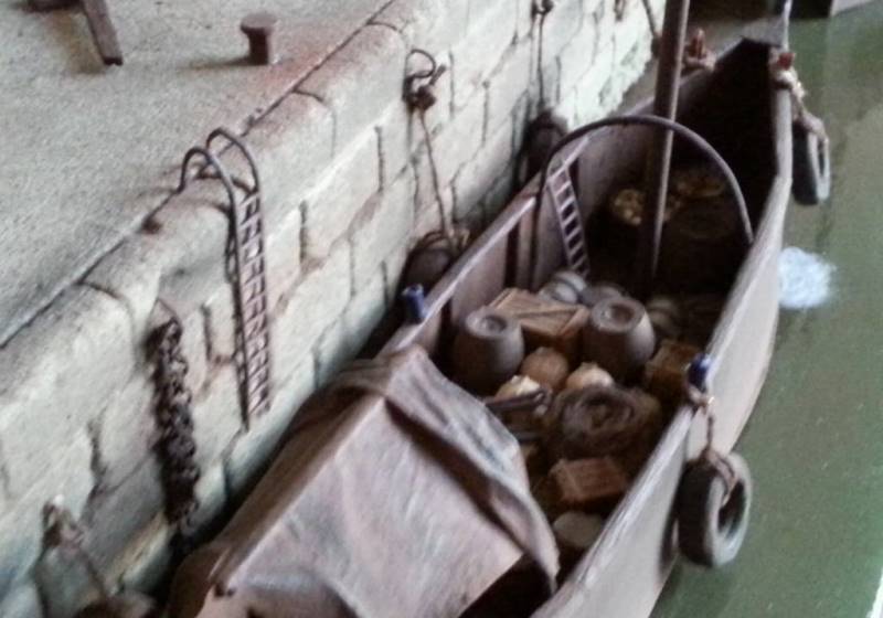

I due barconi sono autocostruiti in cartoncino e listelli di balsa e legno.
Ho preso spunto da questa gondola lariana…

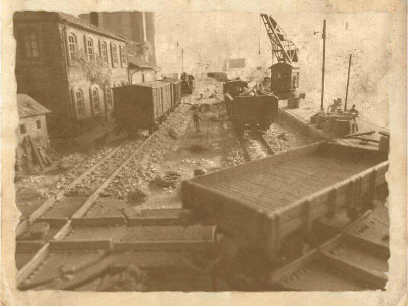

Come vedete, ho previlegiato l'autocostruzione e un pò di fantasia anche perché penso che sia il modo migliore per fare modellismo.

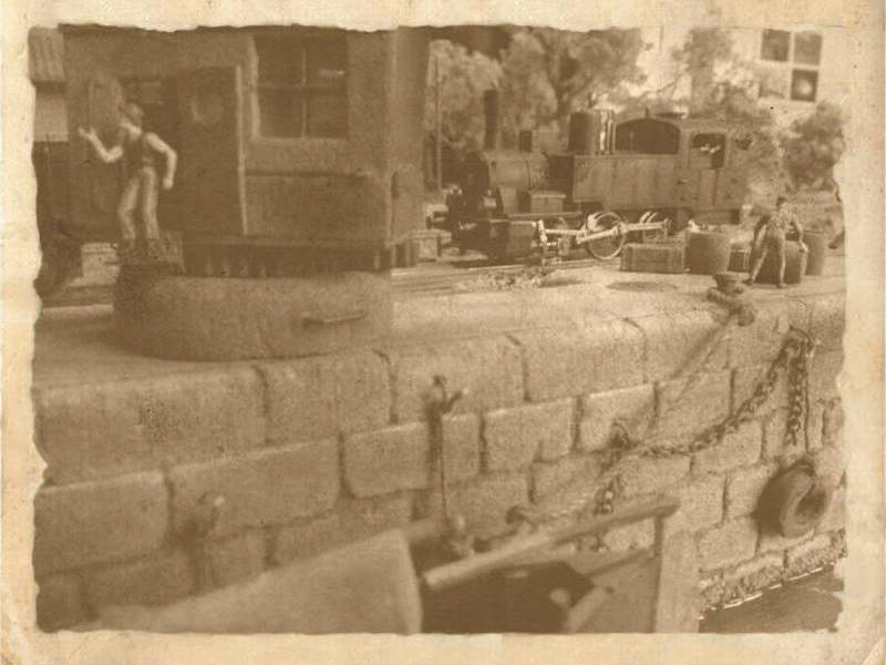

Il mio obiettivo è stato quello di ricreare una tipica giornata di lavoro nello scalo, privilegiando molto le sporcature e l'impolveramento per dare realismo e invecchiamento a tutto il diorama.
I personaggi ed i mezzi sono disposti in modo da creare un certo movimento in tutte le scene.

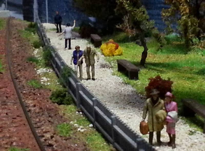

Pochi si rendono infatti conto che, laddove un tempo sorgeva un importante scalo ferroviario, ora si passeggia allegramente…

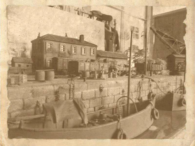

Alcuni doverosi scatti d'epoca…
