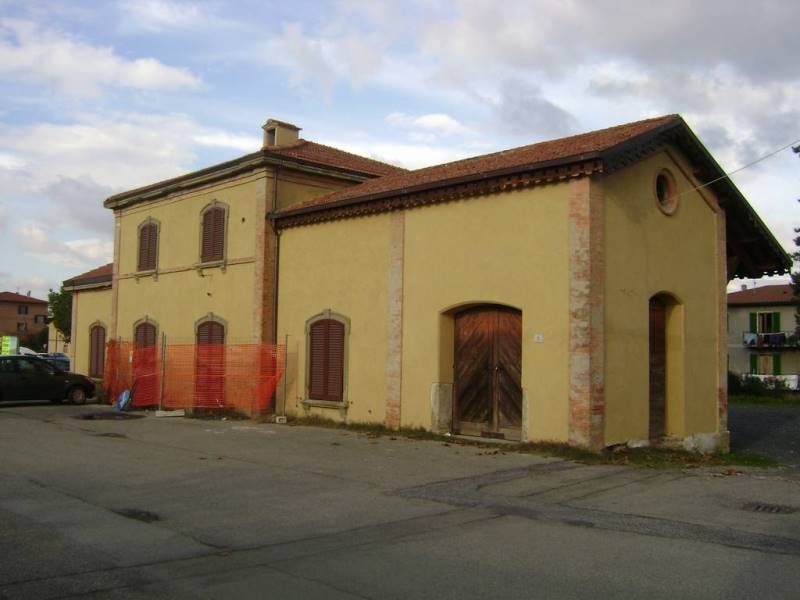

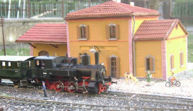

In questo diorama ho voluto rappresentare proprio uno degli edifici ferroviari meglio conservati: la vecchia stazione di Anghiari.
La stazione fu costruita intorno alla fine del 1800, essa rappresenta uno dei reperti storici più rappresentativi e meglio conservati della storia della FAC, ovvero, della Ferrovia dell'Appennino Centrale, inaugurata nel 1886 e chiusa nel 1945.

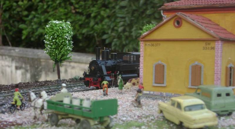

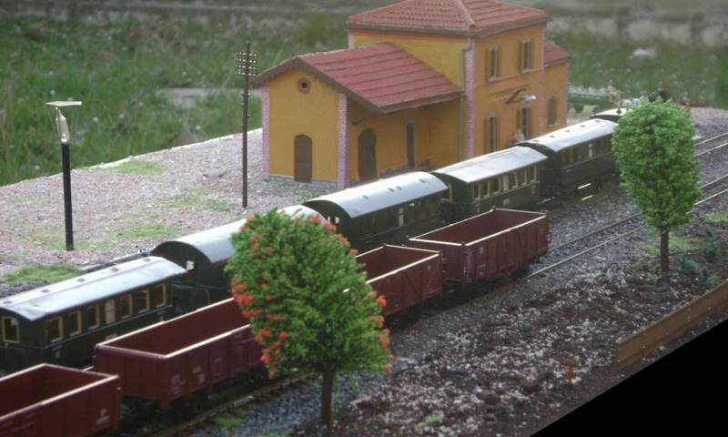

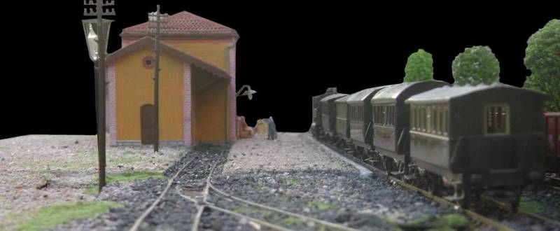

Il diorama che ho costruito, mette in risalto tutta la stazione che un tempo era circondata solo da campi e da ampie pianure con alberi lungo la linea.

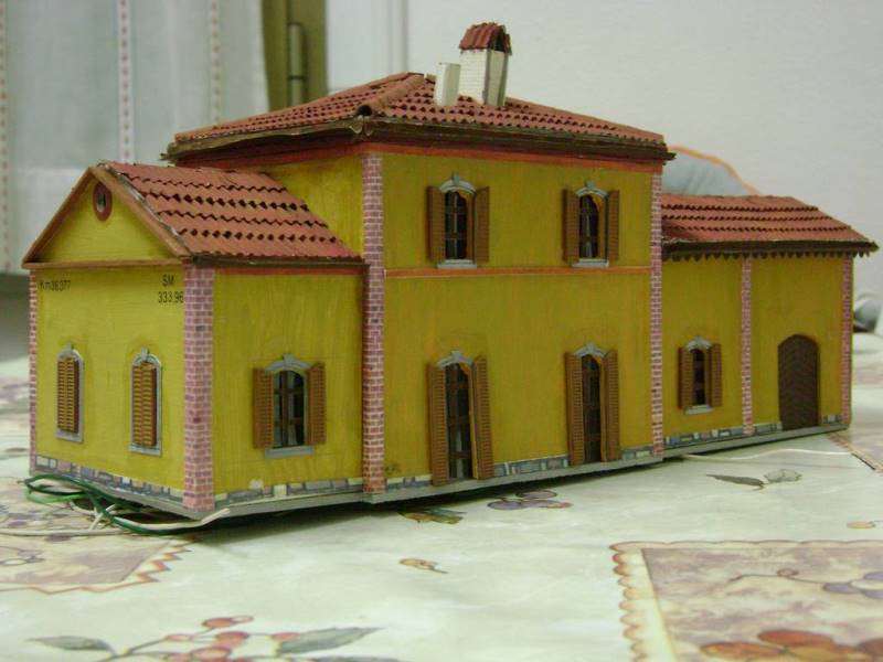

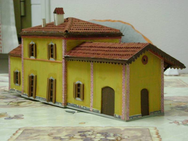

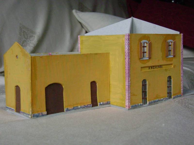

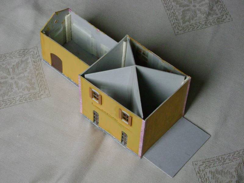

La stazione l'ho realizzata con compensato e cartoncino da 3mm preso in una tipografia.
Ecco alcuni scatti che ho realizzato durante la lavorazione:
Anghiari
Anghiari
Anghiari
Anghiari
Anghiari
Anghiari
Anghiari
Anghiari
Per il tetto a padiglione, ho usato l'interno delle fette del mulino bianco.
Cartoncino Br per i camini, grondaie e le finestre.
Anghiari
Anghiari

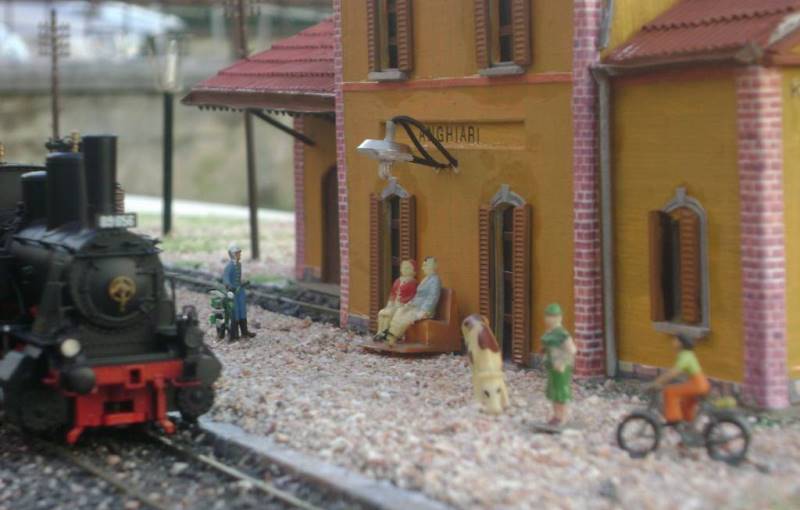

Per le persiane ho usato le classiche fascette stringi cavo.
Anghiari
Anghiari
La stazione poggia su uno strato da 6mml di depron, trovato in mesticheria.
È una sorta di forex, ma molto meno caro e si incide più facilmente.
Anghiari
Anghiari

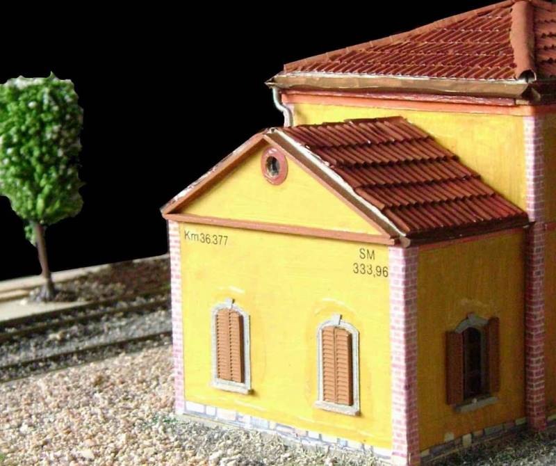

Sui binari ho messo della ghiaia setacciata vera, anche se la granulometria non è perfettamente in scala.
La ghiaia che ho impiegato sul marciapiede davanti la stazione, è quella usata per le gabbie degli uccelli.
Gli alberi sono della Faller, così come le transenne.
I cespugli sono ottenuti da un materiale di cotone finissimo trovato al Brico (tipo lana di vetro).
La terra marrone è terriccio setacciato che si usa per i fiori.

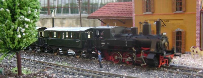

I modellini sono della lesney matchbox, e i personaggi sono della Merten.

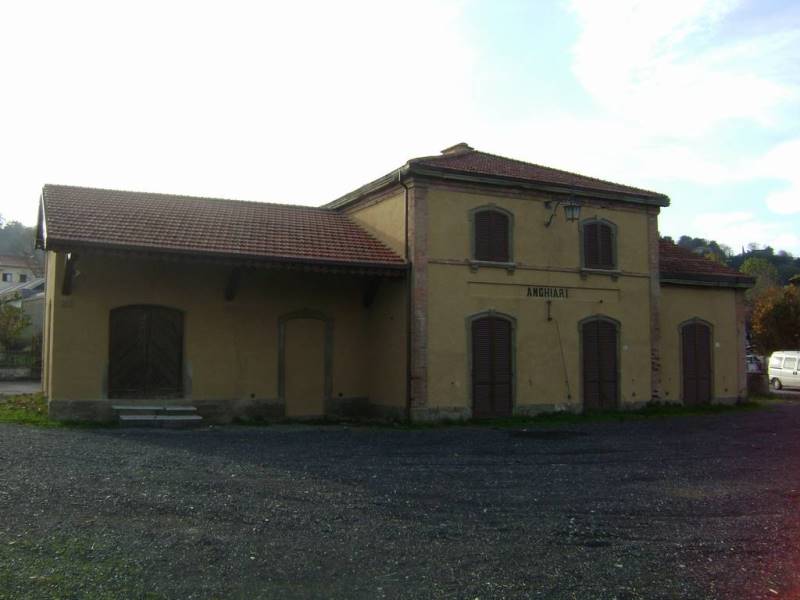

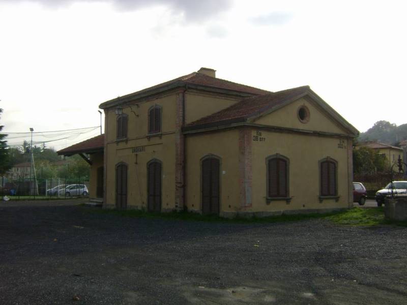

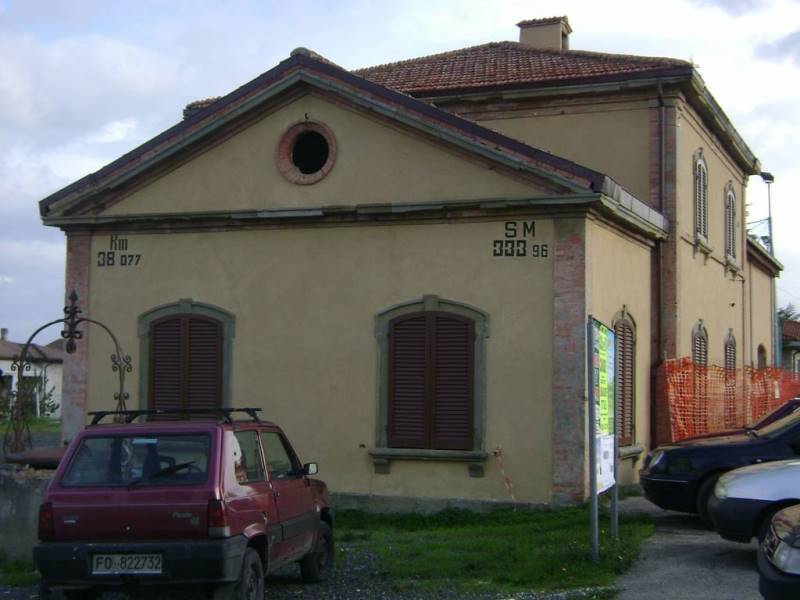

Ed infine le foto di come è oggi (novembre 2011) la stazione…
Anghiari
Anghiari
Anghiari
Anghiari
Anghiari
Anghiari
Anghiari
Anghiari
