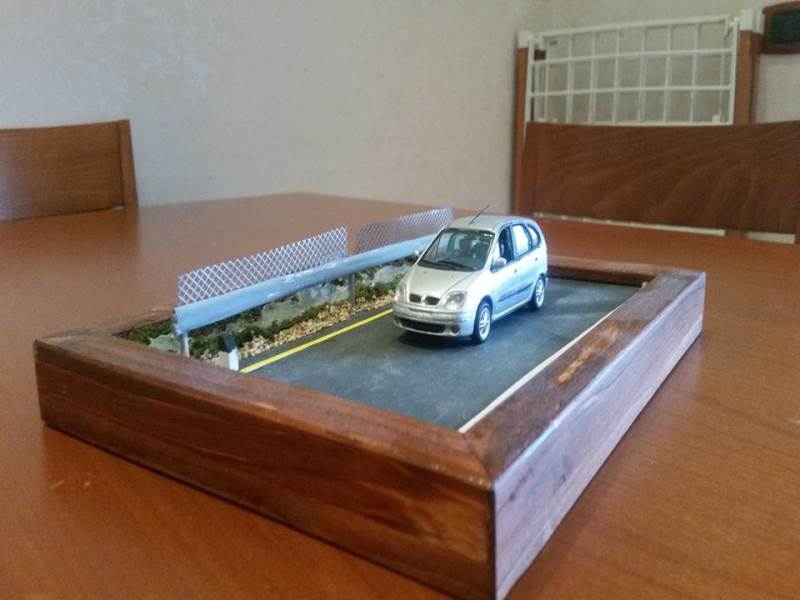

Con molta pazienza, si rimontano tutte le sue parti ed il risultato, come mostrano le immagini successive, risulta essere il seguente.

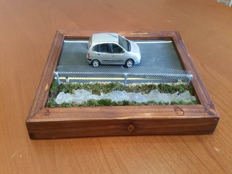

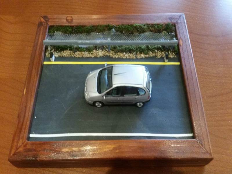

Renault Scenic, nuova vita
La base del diorama proviene dagli scarti di legno da un punto vendita bricolage di Roma

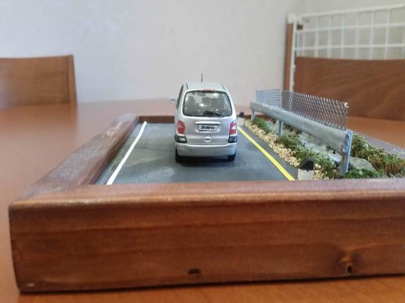

Veicolo rielaborato e verniciato con aerografo
I gruppi ottici sono stati dipinti a mano con la punta di una penna stilografica

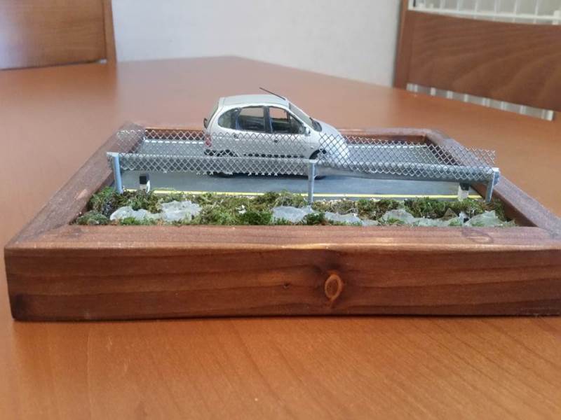

Il corso d'acqua è costituito da silicone trasparente modellato con l'utilizzo di alcool.
Il muschio è stato asportato abilmente dal tronco di un abete ed essiccato in assenza di luce
La rete metallica di protezione, posta lateralmente, proviene dai filtri dell'aria delle automobili, ed il Guard rail realizzato con cartoncino bristol opportunamente sagomato
