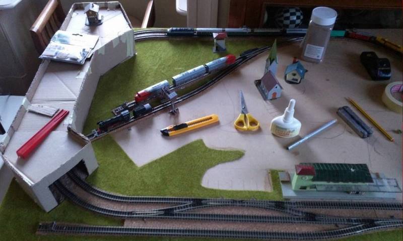

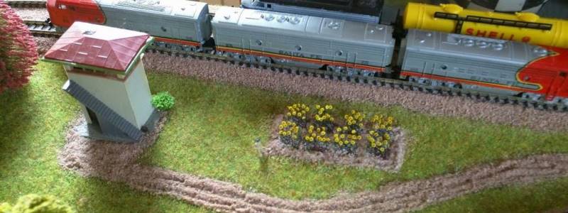

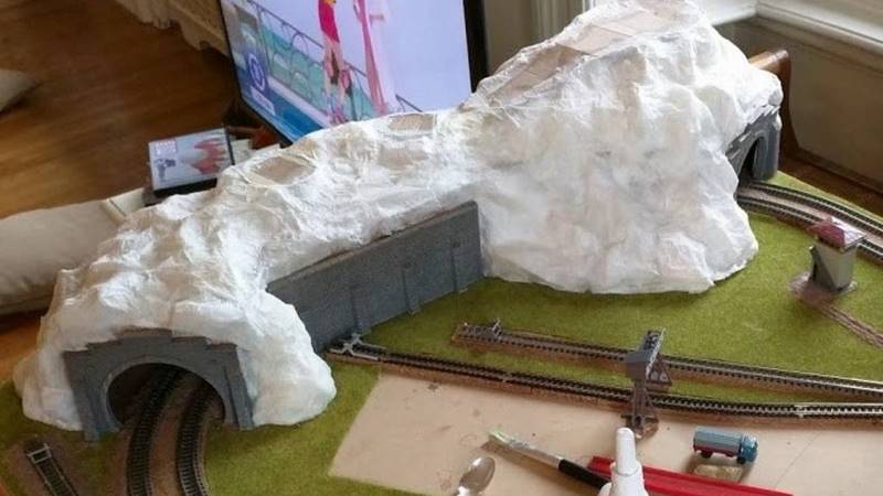

Quindi: base in cartone per la montagna/galleria, sughero per appoggiare i binari.
Niente elettronica, niente linee aeree (potremmo anche aggiungerle dopo, mi sembrava troppo complicato per iniziare), tutto molto semplificato.
I binari hanno la massicciata propria ma tutto intorno abbiamo posato una massicciata di sabbia usando un dosatore per la miscela colla/acqua.
Sono state realizzate tre sezioni elettriche diverse (in cui togliere/dare corrente) tramite saldatura a mano sui binari e collegamento di piccoli interruttori.
I binari morti possono quindi avere treni fermi e anche un tratto della stazione è stato collegato ad un interruttore per far fermare il treno manualmente mantenendo corrente nel resto del tracciato.

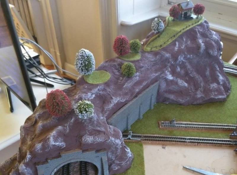

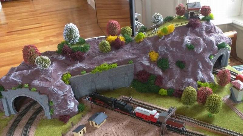

La montagna è stata realizzata appoggiando ritagli di gommapiuma ricoperti di cartapesta.
Successivamente è stata pitturata (anche con bianco a secco) e sono stati posizionati i primi elementi per l'alpeggio.

La montagna terminata con tutti i cespugli e le mucche al pascolo.

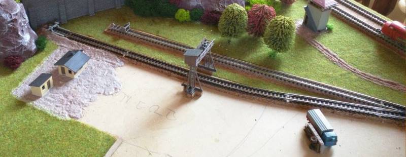

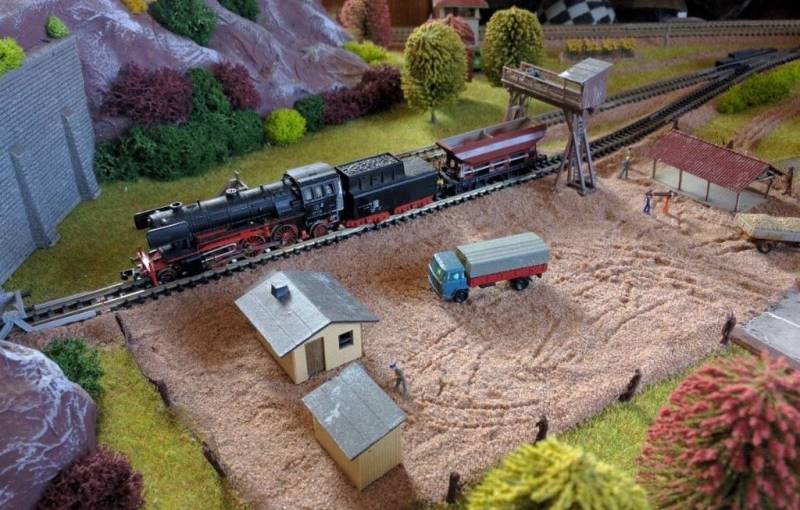

Altra area del paese è il cantiere.
Il fondo è stato realizzato con sabbia, aggiunte alcune casette, una vecchia gru per il carico scarico e una rete di confine auto costruita con stuzzicadenti (troppo grossi lo so) e un pezzo di pizzo colorato ruggine.

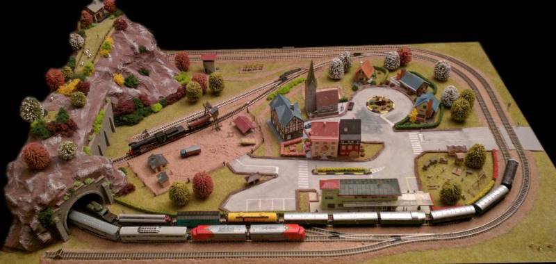

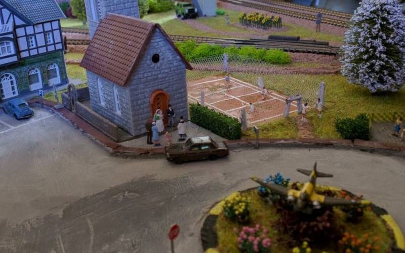

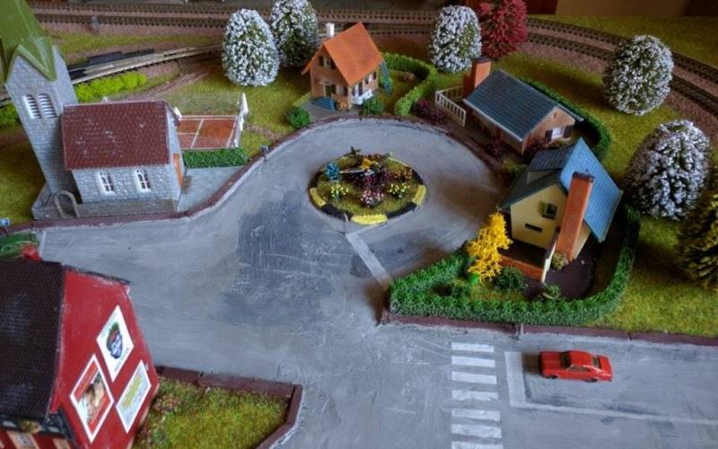

L'area residenziale è stata fatta con le villette della Faller e pensata con una rotonda centrale.
Il sagrato della chiesa è stato realizzato con i pattern della pagine dei download .
Il campo da tennis è stato fatto con una vecchia camera d'aria di un pallone da calcio, la rete intorno anch'essa con stuzzicadenti e pizzo.
I fiori dell'aiuola sono tutti pitturati e incollati a mano (diciamo che la scala N in questo non facilita…).
Questo il risultato finale:
Primo plastico
Primo plastico

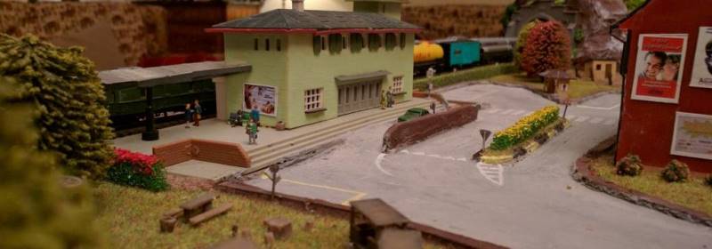

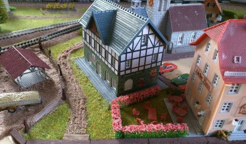

Le strade sono state realizzate spalmando una miscela di stucco bianco da legno (economicissimo) e colore grigio, cercando di dare comunque un'aria un pò vissuta.
Il paesino è costruito intorno al coffee shop con dehor, un palazzo con negozio articoli sportivi e una banca (tutto Faller).

Intanto in chiesa qualcuno si sposa mentre al tennis c'e' un torneo di doppio…

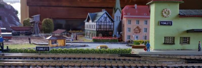

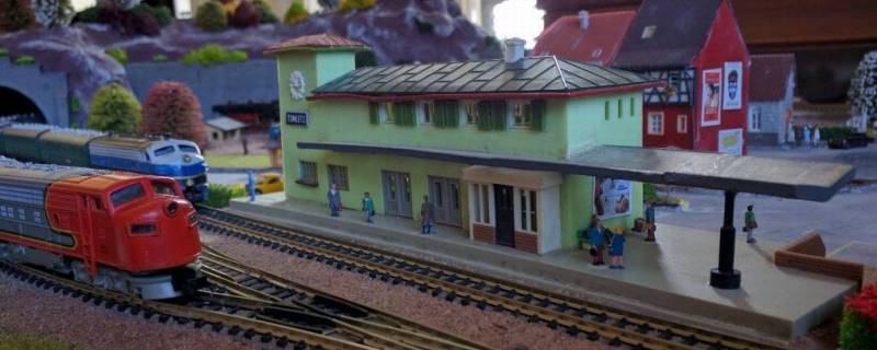

La stazione è un elemento importante.
Primo plastico
Primo plastico
Da notare che l'orologio della stazione segna la stessa ora dell'orologio della chiesa pur essendo stati comprati a 40 anni di distanza!!

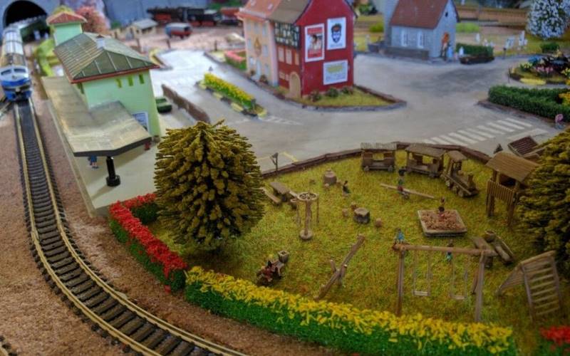

L'accesso alla stazione avviene tramite una rampa sopraelevata per le auto.
Tutti i cartelli stradali (e ferroviari) sono stati fatti utilizzando le stampe della pagine dei download di questo sito, cartoncino e fil di ferro.

C'è anche un parco giochi in stile montano:
Primo plastico
Primo plastico
